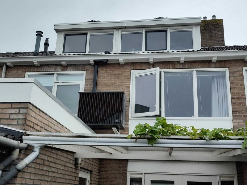

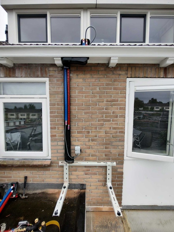

En ook bij ons is de PompAO geïnstalleerd. Installatie zou 2 dagen duren, uiteindelijk waren de installateurs 1 dag bezig van 10:00 tot 18:00 en draaide de pomp. Het waren 2 super vriendelijke Polen die tijdens hun pauzes wel in waren voor een praatje. Duidelijk vakkundige lui. Ze hebben de PompAO waterpas aan de muur gekregen, ondanks dat de pomp rechts 80 KG weegt en links 40KG, waardoor deze dus rechts verder door hangt aan de beugel. Bij de inbedrijfstelling belden ze met eigenaar Auke aan de telefoon, leuk om te zien dat die bij de installaties echt betrokken is. Verder goed om te horen dat de Poolse installateurs vol lof spraken over hun werkgever: beste werkgever als het gaat om arbeidsvoorwaarden in 12 jaar gaf een van de mannen aan.
Tot nu toe tevreden, het is wel wennen om zo'n enorm apparaat aan de gevel te hebben, ondanks dat ik wist van te voren hoe groot de PompAO is. Maar over het geluid hoeven we ons gelukkig geen zorgen te maken. Hij hangt naast ons slaapkamer raam en hebben hem al even ingeschakeld toen we gingen slapen door de temperatuur omhoog te gooien, het enige wat we horen is een zacht briesje wind. En dat horen we wel vake, ook zonder warmtepomp.
Nadelen momenteel vind ik op dit moment:
- Dat de techniek zo complex en afhankelijk is van DeWarmte. Zoals het aanpassen van zaken als een Wifi SSID en koppelen aan de PompAO is niet niet gemakkelijk zelf te doen.
- De Webapp vind ik nog niet zo spannend. Wellicht krijg je meer functies als je betaald voor de koel functie, maar had nu toch al gehoopt op zaken die beloofd zijn voor de toekomst zoals de dag/nacht functie zelf regelen. Bijv. handig om de Pomp AO op nacht te kunnen zetten tijdens een nachtdienst van mijn vrouw waarbij ze overdag slaapt. Ook zou een stooklijn aanpassing handig kunnen zijn via de Webapp.
- De website van DeWarmte ziet er niet uit en ik kreeg de eerste keer een lege factuur van hun systeem (wat Google Docs gebruikt), de 2e keer werd de lege sjabloon gevuld met data. Maar het feit dat er Google Docs voor wordt gebruikt geeft me dit toch een beetje een amateuristisch gevoel.
- Voor de subsidie gebruiken ze ook een tool van een derde partij, dat mijn BSN nummer weer moet hebben. Ook kost die partij €75. Dat betaald DeWarmte voor de klant. Maar daarmee had de Pomp AO dus goedkoper kunnen zijn. Dan had ik gewoon bij de ISDE zelf de subsidie aangevraagd (is heel makkelijk) en had me dit weer wat gescheeld (ik verwacht dat DeWarmte geen € 75 betaald per klant maar een dealtje heeft gesloten).
Foto's van de installatie:

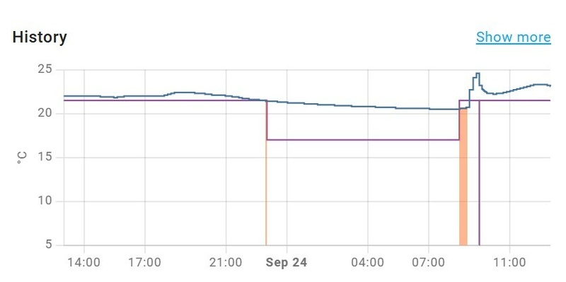

Mij viel gisteren op dat de pomp AO nog niet op Silent mode stond tussen 23:00 en 07:00. Na een mailtje naar de support is dit nu ingesteld. We horen de pomp gewoon echt bijna niet meer als we in bed liggen en de pomp aan de gevel naast het raam staat te draaien.
Tip aan iedereen: als een stille modus belangrijk is, voor jezelf of omdat de pomp moet voldoen aan de de voorwaarden, laat dit dan instellen. Standaard staat de stille modus namelijk NIET aan.
Wat is echter het addertje on het gras mbt de stille modus ? Anders zou je deze modus toch altijd aan laten staan ?
@GijsZePa Silent Mode beperkt de frequentie waarop gedraaid wordt, dus limiteert het vermogen.

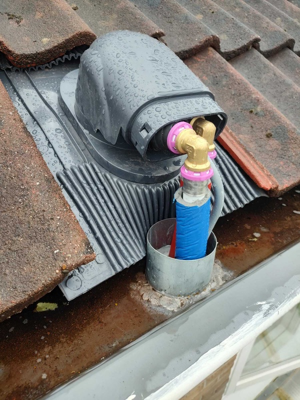

Ik zou ze nog even terug laten komen voor de fittingen die open en blood zitten voor ze het dak in gaan. Daar moet echt wel isolatie overheen.
Ook is de rood/blauw isolatie niet geschikt voor buitentoepassing. Waar ze dus niet achter de leidinggoot zitten zal de isolatie dus verteren door UV.

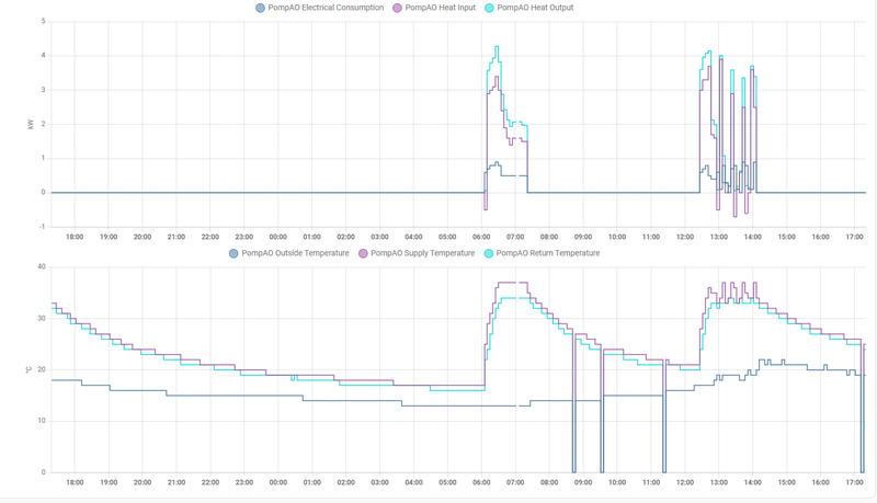

@L_Edje Klopt. Daarom ben ik ook zo benieuwd naar een tado opstelling die het wel goed doet. Want tado's gaan "moduleren" door in korte tijd vaak aan/uit te schakelen. Dat gedrag kun je maximeren naar 3 of 4 schakelmomenten per uur, maar dat is nog steeds heel veel...
Zie de een na laatste foto die van een afstandje is genomen. Daar zie je dat alles wel is afgetaped. Hier zie je het ook. Water loopt er ook aan beide kanten niet naar binnen, is luchtdicht met purschuim afgedicht. Zowel de doorvoer door de goot als achter de dakdoorvoer. Wat nog zichtbaar was is afgetaped.Seroo schreef op dinsdag 26 september 2023 @ 12:46:

Dan wijk je uit naar een thermostaat die niet schakelt maar anticipeert / zelflerend is.PVPaneel schreef op dinsdag 26 september 2023 @ 14:48:

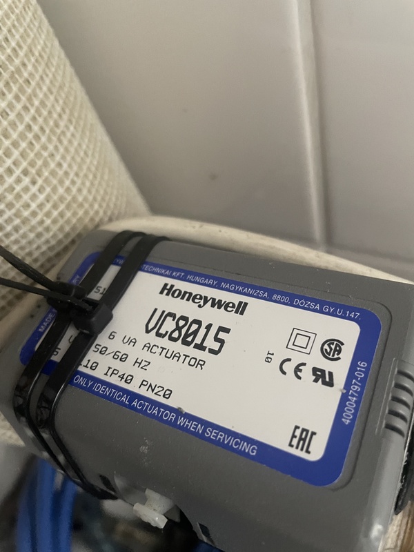

Hallo hoop dat iemand mij kan helpen. Ze geven aan dat ik altijd 1 radiator moet hebben openstaan maar het liefst nog 1 of 2 groepen van de vloerverwarming zodat de pomp altijd doorstroming heeft. Ook voor de ontdooicyclus heeft de pomp dit nodig.
Nu vraag ik mij af hoe zet ik twee groepen open op de vloerverwarming? Dewarmte kon mij hier niet bij helpen. Of staan de groepen sowieso open?
Foto van de pomp en verdeler:

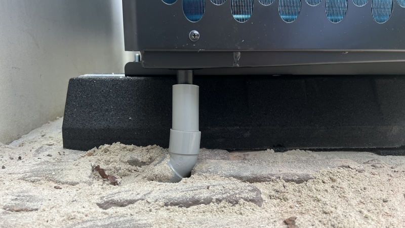

Vandaag is de AO geplaatst en precies waar de afvoer gemaakt was n.a.v. de eerder gedeelde foto’s hier. Thxstpieter schreef op donderdag 7 september 2023 @ 22:12:
Ik zie, van achter bezien, 1 klein slangetje linksachter en een grote uitloop rechtsachter. Aan de voorzijde zitten geen uitlopen

Vandaag maar eens de PompAO aangehad en bovendien heb ik een KwH meter in de meterkast gehangen. Er vallen mij een paar dingen op.
De PompAO buitenunit gebruikt de hele dag door 7-8W in standby. Zou ik straffeloos de buitenunit uit kunnen schakelen als ik de warmtepomp niet gebruik ?
:fill(white):strip_exif()/f/image/pbq3wfcZA6EW7W8rE41bVl7N.png?f=user_large)
Verder lijkt het er op dat in de ochtend een mooie lange run wordt gedaan en dat de PompAO in de middag gaat pendelen. Of interpreteer ik de grafieken verkeerd ?
/f/image/hXL9nURUUKntA2WrbscpV9mM.png?f=fotoalbum_large)
Bonusvraag: waarom wordt de heat-input negatief? is dit een defrost ?

Dat 'pendelen' wat je in de middag hebt, heb ik ook. Ik vermoed dat het komt door de nog relatief hoge buitentemperatuur en de stooklijn. Maar met dit weer heb ik de verwarming nog niet nodig gehad dus ik wou het even afwachten totdat het wat kouder wordt.L_Edje schreef op donderdag 5 oktober 2023 @ 17:26:

Dat zie je goed. Vier starts per uur vind ik wat veel (mening).[Afbeelding]
Je ziet dit alleen bij opstarten als de compressor nog niet op druk is, dan komt er warm water van kamertemperatuur bij de inlet aan en komt er kouder water op buitentemperatuur de warmtewisselaar uit. Op dat moment heb je dus een negatieve dT en dus registreert dat als koeling. Bij een defrost ga je dat inderdaad ook zien, maar dan pas na een poosje draaien, en veel sterker. Kijk niet raar op als hij dan meer dan -4 kW registreert.

Dit lijkt op stevig pendelen.
Zou hij zijn warmte niet kwijt kunnen?
Ik verwarm mijn woning met +/- 70m2 vw
Ik heb een ruimtetemperatuur ingesteld van 20.5 graden (Lyric T6)
Ben benieuwd wat jullie gedachten zijn als je deze grafieken bekijkt.

Dat ziet er inderdaad heel erg uit als pendelen.

Ik denk te kort afgifte, ligt de vloerverwarming hoh 10 cm?
In dat geval heb je met jou settings uit het plaatje
Z’n 1,7kw afgifte, met een invoer van 3kw, vandaar dus veel start stops.

Wel met deze ingestelde stooklijn.f.welvering schreef op maandag 16 oktober 2023 @ 18:06:
vw ligt inderdaad hoh 10 cm.
Is begin dit jaar aangelegd dus ligt vrij hoog in de dekvloer.
Jij denkt dus dat dit pendelen verwacht gedrag zou kunnen zijn?
Als je het minimum vermogen van PompAO niet kwijt kunt met je afgifte systeem (dus je vloerverwarming) gaat hij zich zelf steeds uitschakelen.
Op je grafiek zie je dat pompAO maar rond de 3kw vermogen draait, dit is redelijk richting zijn minimum, als dat minimale vermogen niet door de ruimte wordt opgenomen dan loopt de retour temp snel op richting de aanvoer temp (terug moduleren kan niet meer want hij draait al minimaal) waardoor hij dus uit gaat.
Je zal dus moeten zorgen voor meer afgifte, dit kan door de aanvoertemperatuur van pompao te verhogen, hierdoor gaat je vloerverwarming meer warmte afgeven aan de ruimte en dan zal pompao dus langer draaien.
Ik zou eerst eens naar een minimale temperatuur van 30 graden aanvoer gaan bij een buitentemperatuur van 15 graden en bijvoorbeeld 45 bij -10. Elke graden onder de 15 buiten temperatuur zal pompao de aanvoer met 0,6 verhogen. Rond de 12 graden buiten tenp zit je dan rond de 32. Retour probeert pompao vaak rond de 6 graden lager te houden dan de aanvoer.

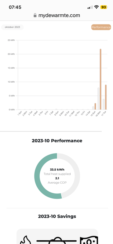

Beste allemaal, wij hebben de Pomp AO vanaf Augustus, gisteren en vandaag voor het eerst wat gedraait, ons huis heeft 60 m² vloerverwarming, ik heb weinig verstand van de app en dus wat screenshots geplaatst, als jullie er naar kijken, ziet dit er dan goed uit?
KwH niet te hoog qua gebruik, zo koud is het immers nog niet.
Hoor het graag, alvast bedankt
Met huidige buitentemperatuur (zie 15 graden in je screenshot) is een 'average COP' van 2.1 natuurlijk dramatisch. Dat zou je verwachten bij een buitentemperatuur van -10 graden..golfgti5 schreef op maandag 16 oktober 2023 @ 20:11:
De laatste screenshot laat een hoger elektraverbruik dan warmteproductie zien, op welk moment is deze screenshot genomen?
Hoeveel afgifte stond er open?
Meen me te herinneren dat je veel na-/zoneregeling hebt. Als er (veel) te weinig open staat gaat de WP als een malle staan pendelen en heb je een (veel) hoger elektraverbruik en dus beroerde COP.
[ Voor 8% gewijzigd door Toby-Wan op 16-10-2023 20:37 ]
WP: Quatt Mono (v1) + 3kW BUH (DIY) & OpenQuatt, SWW: E-boiler 250L & PV sturing, gasloos okt'25, PV: 6040 Wp (SE3000H/IQ8/APsystems), Indevolt SolidFlex 3000AC (9.0kWh)
Er zit een maand aan stand-by verbruik in die 2.1 van de screnshot. Beter een screnshot van alleen gisteren (per uur tab) dat geeft een beter beeld.Toby-Wan schreef op maandag 16 oktober 2023 @ 20:33:
16 oktober: 20 kWh / 7.3 kWh = 2.7 COPRobertowNL schreef op maandag 16 oktober 2023 @ 20:35:

Dus mijn vraag was hoeveel van je afgifte was beschikbaar voor de WP.
1) omdat je veel teveel elektrisch verbruik hebt voor wat het thermisch oplevert (COP 2.7 bij 10-15 graden buiten moet je niet willen, dan vrees ik dat je hele winter op gas stookt)
2) De screenshot die meldt dat ie er 700 W elektrisch erin stopt, maar alleen 600W thermisch levert, bij een flow van 1400 L/u, dan klopt er iets niet. Gaat alles volledig door een bypass? Staat er maar 1 mini-groep afgifte open zie max. 600W thermisch kan afgeven?
Ik zou er zeker even een call met DeWarmte op wagen

Klopt, ik heb voor de vloerverwarming een 2-weg klep zitten, zie foto, die aangestuurd word door zo’n klein vierkant kastje van Honeywell, en ja dan heb je wel eens dat hij beneden dichtloopt als de kamertemp bereikt is, maar er idd boven warmte word gevraagd.Toby-Wan schreef op dinsdag 17 oktober 2023 @ 07:27:

Ik kan die 2-weg klep permanent open zetten als dat beter is, maar word het dan niet te warm beneden?

Persoonlijk zou ik inderdaad die klep permanent open zetten. Ook zou ik je pompAO laten schakelen door een andere thermostaat dan je evohome thermostaat.golfgti5 schreef op dinsdag 17 oktober 2023 @ 07:37:

Dit gebeurd er bij mij op dit moment, klein huis, 60 m² vloerverwarmingTeutonMartin schreef op dinsdag 17 oktober 2023 @ 07:42:
Zie hier een screenshot van mijn ochtend run, pompAO draait op dit moment vol vermogen en doet het nu 45 minuten, zijn doel temperatuur is nu 36 graden aanvoer. Hij draait dus met een COP van 5,1, met 1,4 kwh elektra wordt nu 7,15kwh warmte geproduceerd.
Wat mij bij mijn systeem opvalt is dat pompAO met deze buiten temperatuur meestal een run maakt van 4 uur (met enkel stops voor eventueel defrosts), wel 4 uur op vol vermogen aangezien de gewenste aanvoertemperatuur van 36 graden niet gehaald word. Na 4 uur is mijn ruimte temperatuur van 19,3 gestegen naar 19,7, met een max behaalde aanvoer temperatuur van 33 a 34 graden. Het afgifte systeem is 135m2 vloerverwarming (diameter 20mm) met nog totaal 5 type t22 radiatoren. Het hele systeem is waterzijdig ingeregeld en staat geheel open, nergens na regeling of thermostaat knop.
Mijn huidige stooklijn is nu -10 a 47 graden en +15 is 29 graden. Ik wil eigenlijk graag nog langere runs met een lagere temperatuur wat nog iets beter voor de COP is zodat pompAO wel zijn aanvoer temperatuur gaat halen en dus kan terug moduleren.
Ik ga voorlopig -10 a 45 graden bij +10 a 29 graden proberen. Alles boven de 10 graden blijft dan 29 graden zodat pompAO met warmere buitentemperaturen niet gaat pendelen (voorheen was dit 25 maar dan heb ik dus ook last van pendelen)

Er hangt toch nog thermostaat beneden? Dan zou de WP moeten stoppen, al weet ik niet hoe het werkt icm die andere thermostaat.golfgti5 schreef op dinsdag 17 oktober 2023 @ 07:37:
Als beneden dicht loopt en boven nog een warmtevraag is die kleiner is dan wat de WP minimaal moet afgeven, dan heb je een 'probleem', gaat de WP pendelen en krijg je onevenredig veel verbruik.
Simpelste/beste manier is tweewegklep altijd open, en zorg dat beneden thermostaat de 'Master' is die de WP aanstuurt, waardoor boven alleen mee kan lopen wanneer ook beneden wantevraag is.
Wellicht niet wat je exact wil, maar wel hoe je de elektraverbruik binnen normale WP proporties houdt

Die hoofd thermostaat van evohome hangt idd beneden.Toby-Wan schreef op dinsdag 17 oktober 2023 @ 07:50:
Ik kan als die 2-wegklep open staat daar de stekker van uittrekken

golfgti5 schreef op dinsdag 17 oktober 2023 @ 07:58:
Ik kan als die 2-wegklep open staat daar de stekker van uittrekken.
Let wel dat het zou kunnen dat de klep terug valt op een standaard positie, wanneer die stroomloos wordt gemaakt (normaal open of normaal dicht). Even in de gaten houdengolfgti5 schreef op dinsdag 17 oktober 2023 @ 07:58:
