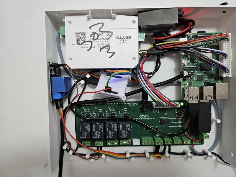

Ook ik volg het topic al een tijdje en heb besloten om een PompAO te laten installeren. Ik was na een jaar wachten bij Quatt aan de beurt, maar omdat ik een pelletkachel CV heb, werd mij uiteindelijk tijdens de schouw verteld dat deze opstelling niet mogelijk is. Diezelfde dag nog een mailtje naar DeWarmte gestuurd en de volgende ochtend al antwoord gekregen dat een Pelletkachel CV geen enkel probleem is. Tijdens de schouw van DeWarmte hebben we dit nog besproken en technische bevestiging gekregen dat dit prima mogelijk zal zijn.
Ik stuur mijn pelletkachel, zonneboiler en elektrische doorstromer via Home Assistant + Node Red aan en ben straks (als alles goed gaat) in staat om te kiezen waarmee ik mijn huis verwarm.
PompAO zal via een Wemos D1 mini worden gekoppeld aan mijn Home Assistant, zodat deze weet of de warmtepomp de CV wil bijschakelen. Op basis van mijn voorkeur zal de domotica dan de pelletkachel, buffervat of een doorstroom verwarming bijschakelen.

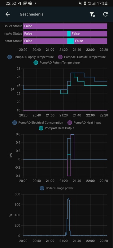

Ik dacht het is wel even weer tijd voor een update omtrent de koelfunctie van de Pomp AO.
Sinds half vorige week is er een software update uitgevoerd op de Pomp AO welke er voor zorgt dat de pomp vaker gaat koelen. Ik kan de pomp nu instellen op 18 graden aanvoer temperatuur waarna de pomp een half uurtje koelt, stopt en bij een retour temperatuur van 20 begint deze weer te koelen.
Gemiddeld is dit na een half uurtje al.
Ik merk dat de woonkamer vrij goed zijn temperatuur vast houdt bij hoge buitentemperaturen.
Ik zou trouwens nog wel eens willen stoeien met een thermostaat welke ook een eigen koelfunctie heeft, de 'controller' van de Pomp AO heeft losse aansluitingen voor het schakelen van het koelen.
Ik kan echter geen thermostaat vinden welke ook losse koelpinnen heeft. Iemand toevallig een idee welke thermostaat dat wel heeft?

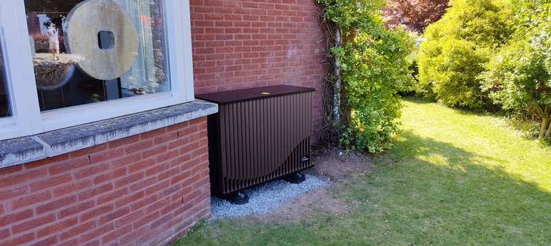

Vandaag is bij mij PompAO nummer 503 geinstalleerd door een tweetal vriendelijke, meedenkende monteurs. Ondanks mijn complexe installatie was het geheel in ca. 6 uur gepiept. Er waren wat communicatie problemen tussen de stuurunit in de garage en de PompAO. Dit is opgelost door de antenne van de stuurunit te herpositioneren en waarschijnlijk komt dit door de grote hoeveelheid leidingen, vaten en elektronica in mijn garage. Ook zou mogelijk storing van zigbee / z-wave in de weg kunnen zitten. Ik geloof dat communicatie tussen Controleunit en PomAO over 433mhz gaat maar pin me hier niet op vast.
Overige uitdaging: de leidingen hangen aan het plafond van mijn garage. Om voor goede ontluchting te zorgen zijn er 2 ontluchters geplaatst welke deels door een klein gat in het gipsplafond steken, zodat deze het hoogste punt in de leiding vormen. Wat mij betreft een goede oplossing.
Verder hebben we de pompAO getest door gelijktijdig te draaien met mijn doorstroomverwarming, welke door PompAO als back-up werd ingeschakeld. De doorstromer werd direct c.a. 80 graden. Mijn vermoeden is dat de flow van de warmtepomp te hoog is en dat de pomp van de doorstromer het hierdoor niet kan bijbenen. Hier moet ik nog verder mee testen, al vind ik dit geen groot probleem. De doorstromer gebruik ik puur als back-up dus zal deze gewoonlijk niet gelijk met de PompAO draaien. Gewoonlijk zal de PompAO de kachel-cv inschakelen.
Of de pomp van mijn kachel het kan bijbenen zal ik nog beter moeten testen. Door de eerste test waren mijn leidingen al rond de 60 graden waardoor de kachel direct terug moduleerde. Maar dit zijn zaken die nog wel kunnen worden aangepast.
Verder valt me op hoe groot de buitenunit is. Volgens mij is de Quatt echt vele malen kleiner. Mijn dual-split airco buitenunit valt er bij in het niet.
De fan is hierdoor wel heel erg stil maar blaast desondanks echt een flinke bak koude wind. Ook de compressor hoor ik overigens helemaal niet.
Verder vond ik de volgende zaken als nerd erg grappig om te zien:
- De quote op de custom pcb van de stuurunit binnen
- De behuizing is 3d geprint en bevat het zelfde ontwerp als de grille van de buitenunit.

Ik heb maar besloten om de Thermostaat aansluiting te vervangen door een ESP8266 en een 2-relais bordje.
Past nog wel in het stuurkastje en kan gebruik maken van de voeding via de Raspberry Pi.
Afbeeldingslocatie: https://tweakers.net/i/E2c0AGCZyqiu5a-bZqpxAGaqXQo=/800x/filters:strip_icc():strip_exif()/f/image/pxblQogYlXf36W7LfzyUax7r.jpg?f=fotoalbum_large
Binnen Home Assistant heb ik nu 2 schakelaars en een sensor waarmee ik weet wanneer PompAO de back-up verwarming in wil schakelen.
Afbeeldingslocatie: https://tweakers.net/i/89We8uE4zUg76t53TNfIzpYjheg=/x800/filters:strip_icc():strip_exif()/f/image/HCc9DBGBmlzuoTAqzV1r7iD2.jpg?f=fotoalbum_large
Binnen Node-Red heb ik nu mijn Netatmo thermostaat aan het esp8266-relais gekoppeld voor deverwarming.
Hiermee kan ik dan de Netatmo loskoppelen van directe aansturing van de PompAO en kan ik kiezen voor primair kachel verwarming, buffervat of warmtepomp.

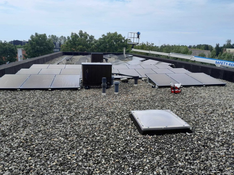

Ik krijg volgende week ook een warmtepomp ao. Nu moeten de leidingen een stuk over plat dak.
Dewarmte wil ze gewoon over het dak leggen. Ik zit zelf te denken aan een buis pvc van 10cm of 15cm zodat er nog isolatie om de leidingen kan.
Wat adviseren jullie?

Waarschijnlijk een hele stomme vraag, maar ik ga hem toch stellen. Waarom niet vlak naast die dakdoorvoer laten installeren ?
Bij mij staat hij zo: Afbeeldingslocatie: https://tweakers.net/i/zB51ra8DShNF6RWLhMuIl-_Db_E=/800x/filters:strip_icc():strip_exif()/f/image/x6eJBeDg77eJbvO2NbgmMNw9.jpg?f=fotoalbum_large
Niet dat ik veel keus had qua ruimte, maar toch. Die daarachter is overigens van de buurman.

Retep91 schreef op zondag 17 september 2023 @ 23:25:
Zeker niet los op het dak gaan leggen, op het forum van de Quatt heeft iemand een erg handige en verstandige oplossing geplaatst. mbv mini big foots en een PVC pijp (incl. beugels) zijn deze over een plat dak geleid. eventueel kun je de leidingen met waterbestendige isolatie nog iets verbeteren. Zie de links voor verschillende foto's. https://gathering.tweaker...message/76062088#76062088
voordeel door de ronde vorm heeft de wind wat minder vat op de leidingen, de isolatie word beter beschermd tegen de weersinvloeden.
ik zou wel om de 25 cm aan de onderkant (PVC pijp) een aantal gaten boren (vooraf) om eventueel water in de pijp wat makelijker af te voeren, alternatief de pijp met een iets verloop plaatsen (lastiger) afhankelijker van de lengte heb je wel meerdere mini big-foots nodig. Of de uiteinden waterdicht afplakken.
overigens een off-topic opmerking, je dak ziet er niet goed uit, hou rekening dat je dat binnenkort moet gaan vervangen.

Hij komt bij mij niet op het dak te staan, wordt teveel herrie denk ik. Daarom aan de gevel gekozen. Leidingen anders kan niet echt dus stuk over platdak.

Voor diegene die de PompAO ook graag in Home Assistant willen hebben, ik heb een manier om de actuele status uit mydewarmte.nl in Home Assistant te lezen d.m.v. scraping:
Afbeeldingslocatie: https://tweakers.net/i/Vgdf4OKbdW_q7D9jm98eDfZ0crE=/800x/filters:strip_exif()/f/image/qxyZqTPyX6IXMKkydIPsRfRU.png?f=fotoalbum_large
Ik zie dit als een tijdelijke oplossing zolang er geen (lokale) API is, want zodra er iets op de webpage wijzigt is de kans groot dat dit onderhoud nodig heeft of wellicht kapot gaat.
Ik gebruik de multiscrape integratie danieldotnl/ha-multiscript. V6.8.1 (sommige nieuwere versies geven foutmeldingen)

          - entity: sensor.pompao_heatoutput
          - entity: sensor.pompao_outsidetemp
          - entity: sensor.pompao_on_off_status
          - entity: sensor.pompao_supplytemp
          - entity: sensor.pompao_returntemp
          - entity: sensor.pompao_thermostat_status
          - entity: sensor.pompaowaterflow
        title: PompAO 24h history
        hours_to_show: 24
title: Dashboards
[ Voor 16% gewijzigd door DutchAce op 30-04-2024 07:23 . Reden: toevoegen scan_interval ]

DeWarmte kan natuurlijk ook gewoon een locale API aanbieden om deze informatie te gaan bieden voor HA. Dan hoef je ook niet bang te zijn om het netwerk te gaan overbelasten. Bij de kollega’s van Quatt kan dat dus al.
Maar wel leuk gedaan. d:)b

Ik heb vandaag de pompAO voor het eerst aangezet, maar ik zie dat de pomp ca. 30s aan staat en daarna gaat die uit, het water stijgt even naar 27 graden C en zakt daarna sf en dan gebeurt er niks meer. De thermostaat staat wel als 'on' weergegeven. Is dit normaal? 🤔
Afbeeldingslocatie: https://tweakers.net/i/Vy7X2_-neIxe_IE3gz13uCLALiM=/x800/filters:strip_icc():strip_exif()/f/image/l3t9JaI9JSG9vjQMy8URBJJu.jpg?f=fotoalbum_large
Ik zou verwachten als de thermostaat aan gaat, dat de Supply temp naar 35-40 graden C geregeld wordt totdat de thermostaat weer uit is.
[ Voor 22% gewijzigd door DutchAce op 19-09-2023 22:53 ]

  • TeutonMartin
  • Registratie: September 2019
  • Laatst online: 15:32
TeutonMartin
DutchAce schreef op dinsdag 19 september 2023 @ 22:47:
Nu ben ik wel benieuwd naar jouw scherm 😋
Dit komt door de ingestelde stooklijn van Pomp AO, hij doet precies wat hij zou moeten doen.
Standaard is de setting bij 20 graden buitentemperatuur 25 graden aanvoer temp, -10 wordt 55 graden. Elke graad kouder dan 20 graden buiten stijgt de aanvoer temp dus met 1 graden. In jou geval bij 18 graden wordt dit dus 27. Als de retour temp blijft stijgen richting de ingestelde delta (ongeveer 5 graden minder dan de aanvoer temp) gaat pomp ao af moduleren. Als de retour temp dan nog steeds blijft stijgen gaat hij uit omdat anders de gewenste aanvoer temp wordt overschreden.
