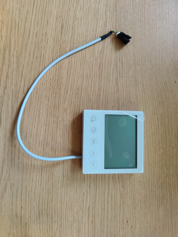

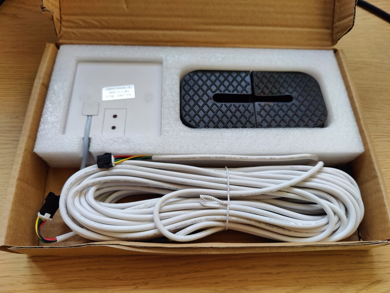

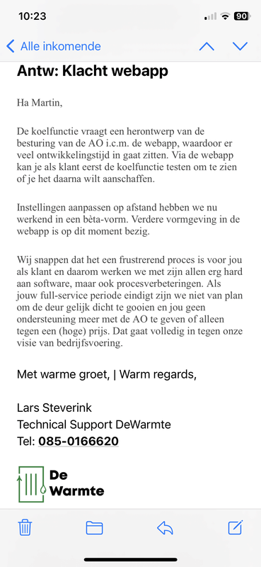

Misschien voor overige mensen interessant. Heb laatst mijn frustratie geuit (dit was nog voordat de status pagina live was) over de trage ontwikkeling van de Webapp, na nog een aanvullende email kreeg ik dit van de warmte als reactie:
Afbeeldingslocatie: https://tweakers.net/i/9SerOqbImxo-McyjFQSabgJ1W2I=/x800/filters:strip_exif()/f/image/2d5c4bkZ0JEcEkYFvhhdChSK.png?f=fotoalbum_large

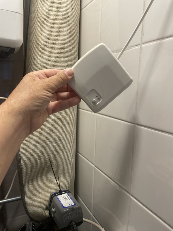

Beste allemaal,
Binnenkort krijgen wij ook een warmtepomp van dewarmte.
Wij hebben nu zo’n aansturingskastje hangen, zie foto, moeten wij deze vervangen voor de Honeywell BDR91T1004 warmtepomp versie?
Afbeeldingslocatie: https://tweakers.net/i/G-3L8tN2zwp2zBIEKcHaVkhvjgM=/x800/filters:strip_icc():strip_exif()/f/image/Q4jLP9VsceHThxHEFd3uThS2.jpg?f=fotoalbum_large

golfgti5 schreef op woensdag 19 juli 2023 @ 06:26:
Beste allemaal,
Welk type heb je nu? Zolang het een aan/uit versie is hoef je niks te vervangen. Als de huidige opentherm is dan wel.

TeutonMartin schreef op woensdag 19 juli 2023 @ 09:41:
Ik heb nu zo’n zelfde kastje maar dan de aan/uit versie type bdr91 zonder T

golfgti5 schreef op woensdag 19 juli 2023 @ 11:44:
Dan hoef je denk ik niks te vervangen. Dit kastje geeft dan het aan/uit signaal aan het kastje van DeWarmte en die regelt de rest. Je kan het nog even navragen bij DeWarmte support.

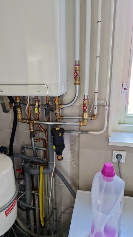

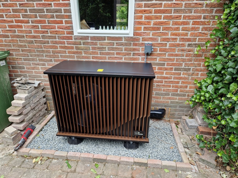

Vandaag is de pomp ook bij mij geplaatst.
Waren 2 vakkundige Poolse heren welke goed Nederlands kunnen spreken.
Bij aankomst hebben we eerst de situatie nogmaals doorgesproken zodat er geen onduidelijkheden konden bestaan over de plaatsing van de unit en het trace van de leidingen.
Het was volgens de heren een vrij simpele installatie wat binnen een dag te doen zou moeten zijn.
BIj de intake was gemeld dat er waarschijnlijk meer dan een dag nodig zou zijn.
De leidingen zijn naar mijn idee allemaal erg netjes aangelegd en er is tijdens de plaatsing vaak kort overleg geweest over de gemaakte stappen. Ze wouden graag weten of ik tevreden was over de gedane werkzaamheden zodat men eventueel nog aanpassingen zou kunnen doen.
Afgelopen week ben ik gebeld door DeWarmte met de vraag of ik de koelfunctie wou gaan testen.
Natuurlijk was het antwoord hierop positief. Als het goed is wordt deze functie na het weekend ingeschakeld.
Ik zal zo nog wat foto's maken en deze toevoegen.
Ik zal mijn ervaringen omtrent het koelen ook hier delen.

Ziet er erg vakkundig en netjes geïnstalleerd uit. Heb je zelf de stroomkabel vanuit de muur aangeleverd en hebben zij vervolgens de werkschakelaar geplaatst?
Ik kan bijna mijn akkoord geven aan DeWarmte. Ik wacht nog op definitieve goedkeuring van de gemeente voor de omgevingsvergunning. Ik moest de gemeente mijn geluidsberekening uitleggen, want ze snappen de overheid applicatie niet (lol, typisch een gemeente die eisen stelt maar niet weet hoe het werkt). gezien ze al hebben aangegeven dat ze de warmtepomp te hoog aan de gevel vonden en liever zo laag mogelijk boven mijn platte aanbouw willen zien en ik daarop een nieuw ontwerp heb ingediend, ga ik er stiekem vanuit dat er nu snel een toestemming zal komen.
Daarna zal ik ook mijn bevindingen delen uiteraard.
10.000 WP Zuid, 3400 WP Oost/West, Tesla M3 AWD LR, PompAO 8KW, Marstek Venus E 10,24kWh
  • f.welvering
  • Laatst online: 12:25
harrr schreef op vrijdag 21 juli 2023 @ 21:22:
Kabel inclusief werkschakelaar had ik al laten voorbereiden door de installateur welke onze meterkast recent heeft vervangen.
Ze hadden wel een werkschakelaar bij zich welke ze ook achter hebben gelaten, ik had er immers voor betaald.
Ik had de boel laten aanleggen voor een Quatt installatie, maar die wouden niet plaaten gezien de leiding omhoog en daarna omlaag moet. DeWarmte heeft 2 automatische ontluchters geplaatst, opgelost.
De monteurs vertelden dat ze veel installaties doen op plekken waar Quatt niet wil plaaten
Waarvan akte. Ik heb een doorgang door de goot laten maken voor de leidingen. Mooier kon Quatt het niet krijgen, maar ze willen het niet. Dus ik neem daarom ook een pomp van DeWarmte. Eigenlijk zijn er wel meer redenen om daarvoor te kiezen, heb nu waarschijnlijk met 1 unit genoeg vermogen om straks van het gas te gaan. 4KW was te weinig geweest incl. SWW. 2 units heb ik geen plek voor....

f.welvering schreef op donderdag 20 juli 2023 @ 17:20:
Ja dat is natuurlijk heel nice :) Alhoewel het me nog steeds wat tegen de haren strijkt dat je moet bijbetalen voor functies die gewoon in het apparaat zitten. Kan me overigens wel iets voorstellen bij de aansturing van het koelen hoor. Ik heb een gevestigd merk zogezegd, en dat koelt prima, maar 'te prima', dus ook daar wordt nu door de fabrikant nog aan gesleuteld. Heb ook een beetje de indruk dat koelen nooit zo'n punt/prioriteit is geweest bij warmtepompen, en dat de laatste tijd steeds actueler lijkt te worden.
nette installatie verder :)
Ben benieuwd hoe het koelen je zal bevallen, alhoewel het weer er niet echt naar is om te testen.

Nee en ruime week stoeien met de koelfunctie dacht ik mijn ervaring met jullie te delen.
Er zijn meerdere opties om gebruik te kunnen maken van het koelen.
Mooiste is waarschijnlijk met een thermostaat welke ook aansluiting heeft voor koelen, helaas geen ik die niet.
Bij een gewone thermostaat kan je kiezen voor verwarmen, koelen of geforceerd koelen.
Beide functies heb ik geprobeerd en zorgen er ook beiden voor dat de pomp begint te koelen. Vrij snel brengt hij de watertemperatuur naar 16 graden waardoor mijn leidingen onder de cv condenseren. Het duurt even voordat de pomp moduleert en de temperatuur stijgt naar de ingestelde 19 graden.
Na een half uur stopt hij met koelen en start ook niet weer. Ze zijn druk met onderzoeken wat hier gebeurt.
Communicatie met DeWarmte gaat erg goed tot zover. Feedback wordt netjes beantwoord en onderbouwd.
Onderstaand een screenshot van de koel pagina in de webapp.
Afbeeldingslocatie: https://tweakers.net/i/FeCODqZxUKIgLt7Rw5p-d1Vooq8=/x800/filters:strip_icc():strip_exif()/f/image/BpaAdd0iFHJKT6781nq7VK2k.jpg?f=fotoalbum_large

Werkt dit inmiddels al goed? Ik heb momenteel hetzelfde probleem
  • f.welvering
wesleyvernie schreef op woensdag 2 augustus 2023 @ 19:49:
Helaas, ik heb nu al 48u koelen aan staan, maar er gebeurt niets. Ja water rond pompen.
Ook nog geen reactie vanuit DeWarmte op dit issue. Ik gok dat ze eerst uitzoeken wat er mis gaat, maar enige communicatie richting iemand waaraan je gevraagd hebt te testen lijkt me wel netjes.

Er wordt geen rekening gehouden met de ruimte temperatuur, enige wat je kan instellen is de aanvoer temperatuur, deze heb ik op 19 staan.
Daarnaast heb je 2 koel opties, geforceerd koelen of cooling control only. Deze laatse gaat koelen zodra je thermostaat geen warmtevraag meer heeft.
Initieel doet hij dat ook, voor 20 minuten ongeveer, dan koelt hij direct naar 16/17 graden, daarna stopt hij en daar blijft het bij.
Aanvoer temperatuur stijgt vervolgens weer naar 22/23 graden

Even een aanvulling op bovenstaande.
Ik begrijp vandaag van DeWarmte dat er een ingebouwde hysterese van 4 graden in zit.
Betekend dus eigenlijk zolang de retour temperatuur niet 4 graden of hoger is dan de ingestelde aanvoer temperatuur de WP niet weer gaat koelen. De kans dat dat verschil er weer is bij deze temperaturen is niet erg groot.
Dit hadden ze overigens wel even kunnen vermelden zodat mensen niet gaan zoeken of mailen naar iets wat zo bedoeld is te werken.

  • TeutonMartin
  • Registratie: September 2019
  • Laatst online: 15:32
TeutonMartin
RobertowNL schreef op vrijdag 4 augustus 2023 @ 13:23:
Mijn zin was wat scheef, maar de PompAO heeft dit dus allemaal wel, de Alar niet.
Of de koelfunctie dan werkt weet ik niet, maar ik verwacht het wel. De controller zit/zat er gewoon bij.
Heb er logischerwijs niet echt naar gekeken. Maar Aldar gebruikt gewoon de smartlife app (Tuya). Voor de PompAO zou dat dan niet anders zijn.
Heb jij die controller er dan bijgeleverd gehad?
Bij mij hebben ze hem volgens mij niet achter gelaten

  • TeutonMartin
TeutonMartin
PVPaneel schreef op vrijdag 4 augustus 2023 @ 22:57:
@f.welvering Is misschien iets v.d. eerste paar installaties. Bij mij nl. ook; kartonnen doos met opschrift DeWarmte met daarin een controller met stuurkabel.
Voor de liefhebber, de Engelstalige gebruikershandleiding met uitleg over de controler:
https://www.climadirect.c...heat-pump-user-manual.pdf
Bedankt!
Toevallig ook een foto met specs van de controller? Wie weet is hier nog wel aan te komen voor de gene die er geen 1 hebben.

  • PVPaneel
  • Registratie: Maart 2021
  • Laatst online: 04:23
Afbeeldingslocatie: https://tweakers.net/i/Y7Km8G3z2yMooLkxOIgxi9UrMtY=/800x/filters:strip_icc():strip_exif()/f/image/b3BJXzYF9bpEw1vRKYj4Tp1I.jpg?f=fotoalbum_large
Afbeeldingslocatie: https://tweakers.net/i/Ija6NXbI-DI_rt2IRT-WqZw9CHs=/800x/filters:strip_icc():strip_exif()/f/image/K17R8ClMpevSPfVU1s66GJy2.jpg?f=fotoalbum_large
Afbeeldingslocatie: https://tweakers.net/i/GpI8vtPY3TQ_p2fIPB4BXLSQiTw=/x800/filters:strip_icc():strip_exif()/f/image/IjpSQW0pAB9sd15urCa1LQCu.jpg?f=fotoalbum_large
Afbeeldingslocatie: https://tweakers.net/i/ec8DedTGYij6_4-hHZwBrQyZSOE=/x800/filters:strip_icc():strip_exif()/f/image/QopHhOmLZ7fic7WNSCPXykwP.jpg?f=fotoalbum_large
@TeutonMartin Hier foto's v.d. doos + inhoud
