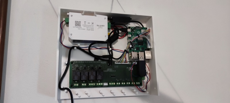

Bij deze de foto van de achterzijde van mijn Pomp AO voordat hij op zijn plaats gezet werd. Je ziet duidelijk de antennevoet die achterop de kast bevestigd is. Wat je op deze foto niet ziet, is dat er een dunne antenne van een cm of 10 op de voet bevestigd wordt. Hier heb ik helaas geen foto van gemaakt nog.
Afbeeldingslocatie: https://tweakers.net/i/NLJx1tdT94N1oFyPYrdJpHkehCs=/x800/filters:strip_icc():strip_exif()/f/image/FTM85aw06n3Zlp1fSwAqIcCl.jpg?f=fotoalbum_large
Het lijkt er dus op dat wifi ook een mogelijkheid is, maar ook een 433 Mhz verbinding.
Ik had dan liever de 433 Mhz verbinding gehad, die is zover ik weet veel betrouwbaarder dan een wifi verbinding?
Ik kon nergens een foto vinden van de antenne die ze gebruikt hebben, toen ik naar de geïnstalleerde antenne zocht.
Toen besefte ik me dat de 433 Mhz verbinding wellicht ook een antenne nodig heeft, en ben ik daar op gaan zoeken. Toen vond ik precies de antenne die achterop mijn Pomp AO zit:
Afbeeldingslocatie: https://tweakers.net/i/3xe-B2_lSEHUlXQjCuMuxjxWlT4=/x800/filters:strip_icc():strip_exif()/f/image/LDXsl5xhmdM3iY2OH488kUCy.jpg?f=fotoalbum_large
Dus wellicht toch geen WIFI verbinding, maar een LoRa 433 Mhz verbinding, of misschien beide? Ik zal morgen eens kijken of ik kan zien of de CIC een wifi of lora verbinding heeft of wellicht beide.
Tijdens de videoschouw werd in ieder geval duidelijk aangegeven dat het van groot belang was dat er een sterk wifi signaal aanwezig is bij de cv ketel.

Zoals hierboven te zien op de foto maken ze gebruik van een Ebyte E95—DTU

Oké, duidelijk. De Pomp AO heeft dus een verbinding met de CIC via een eigen 433 Mhz verbinding, en een verbinding met internet via LAN of WiFi. Toch mooi gemaakt door de mannen van DeWarmte.
Sturing vanuit de CIC is cruciaal voor het goed functioneren van de pomp, dus ik vind het wel een mooie oplossing om dat dan via een meer betrouwbare eigen 433 Mhz verbinding te regelen dan via een stuk minder betrouwbare WiFi verbinding.

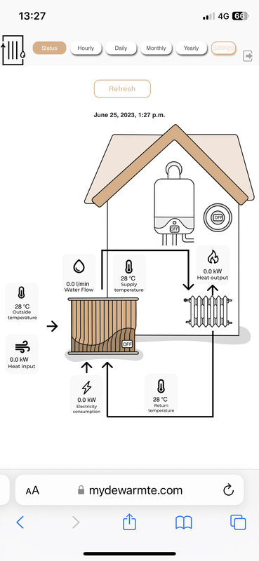

Zojuist weer eens op de webapp gekeken en zie dat er inmiddels een status pagina zichtbaar is. Hebben andere dit ook al?
Afbeeldingslocatie: https://tweakers.net/i/tlhi2GnlXcDs8Lvm4QHhl6-jY5Q=/x800/filters:strip_exif()/f/image/R1PnvI2YyFN9CaGRMewSqPbC.png?f=fotoalbum_large
Helaas nog steeds geen mogelijkheid om de ingestelde settings te zien of om hier iets in te wijzigen, heb hier van de week een klacht over ingediend aangezien ik dit wel erg lang vind duren. Heb PompAO inmiddels een half jaar maar kan nog steeds zelf niks

ziet er mooi uit, niet alleen de gegevens van nu, maar ook van de dag, week, maand en jaar, kun je deze gegevens ook ergens exporteren, dat zou wel er mooi zijn.
Daarnaast wil je natuurlijk ook enige zaken kunnen beinvloeden, dat schijnt nog steeds niet te kunnen. dat is wel erg jammer. Alleen weer jammer dat het weer in het engels is, volgens mij is de wettelijke taal nog altijd Nederlands (of kun je dat instellen), zeker voor een product wat puur voor de nederlandse markt bedoelt is vind ik dat wel een misser en ook nergens voor nodig.

Yep hier ook dus lijkt generiek voor de webapp. Leuk gedaan. Maar inderdaad geen instelmogelijkheden. Als die er zijn in oktober ben ik tevreden, nu heb je er toch nog niks aan...

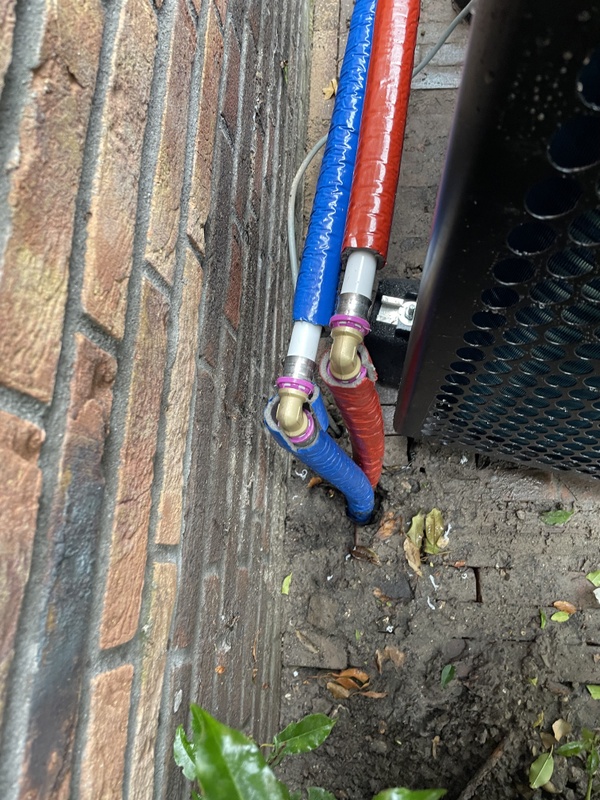

Afgelopen woensdag, jaja, tijdens zomerstorm Poly, hebben twee kundige en aardige monteurs mijn PompAO geplaatst. Ik heb veel mijn besluit voor De Warmte ipv Quatt mede op basis van wat ik op dit forum las genomen, dus ik geef graag iets terug over mijn installatie.
Het voortraject liep tot de digitale schouw prima, die was begin juni. Daarna was het wachten..wachten..wachten.
De voorlopige installatiedatum prikken ze al tijdens de schouw, dus daar maakte ik me geen zorgen over.
Toen ik eindelijk (9 dagen voor installatie), na navraag, het installatieplan en de overeenkomst en factuur kreeg was dit deels 'leeg', er stonden nog teksten in uit een generator/format. Zo stond er in mijn overeenkomst:
Kosten en (aan)betaling
De totale kosten voor de plaatsing van de Pomp AO bedragen €#TOTAL_SUM# incl. 21% BTW. Onderstaand staan de gekozen producten en de eventuele meerkosten.
#PRODUCTS#
De opbrengsten van de Pomp AO zijn sterk afhankelijk van de buitentemperatuur en de verwarmingsvraag.
De aanbetalingssom bedraagt €#HALF_TOTAL_SUM# incl. BTW.
Uiteindelijk was alles 3 dagen voor installatie rond en deed ik mijn aanbetaling.
De avond voor installatie (22:15) kreeg ik bevestiging dat de aanbetaling binnen was en dat men de volgende dag zou komen.
Deze slordigheid past wellicht bij een startup, maar had wat mij betreft iets netter gekund. Klein minpuntje.
Sales stond mij wel telkens netjes te woord, via WhatsApp of telefonisch.
Tijdens de schouw adviseerde De Warmte mij om aan te sluiten op de verdeler van de vloerverwarming ipv bij de cv. Dat hebben we ook gedaan. De pomp staat in naast de woning, leidingen lopen door de kruipruimte en komen bij de verdeler boven (leidingen waren niet toegankelijk in de kruipruimte).
Ik heb 2x 150 EUR betaald voor 2 betonboringen (kruipruimte in en door de vloer naar de verdeler). Volgend slordigheidje was dat men vergeten was een boorbedrijf te regelen. Ze hebben gelukkig nog last-minute Dikkerboom kunnen regelen en is alles goed gekomen.
Inmiddels staat alles klaar en te wachten op de koude dagen :-)
Wat foto's van de installatie:

EwRy schreef op donderdag 6 juli 2023 @ 23:44:
Interessant, want Quatt wil hier juist niet aan. Maar de verdeler beneden is stukken beter bereikbaar dan de CV op zolder bij me.
Hebben ze hier meer over gezegd waarom DeWarmte hier juist voor kiest?
  • Toby-Wan
  • Registratie: Augustus 2018
Saus schreef op vrijdag 7 juli 2023 @ 07:44:
Als je bij CV inkoppelt kan je CV & WP gelijktijdig laten draaien wanneer WP het net niet trekt. Bij halverwege inkoppelen op een vloerverwarmingverdeler is het of WP of CV.
WP: Quatt Mono (v1) + 3kW BUH (DIY) & OpenQuatt, SWW: E-boiler 250L & PV sturing, gasloos okt'25, PV: 6040 Wp (SE3000H/IQ8/APsystems), Indevolt SolidFlex 3000AC (9.0kWh)
