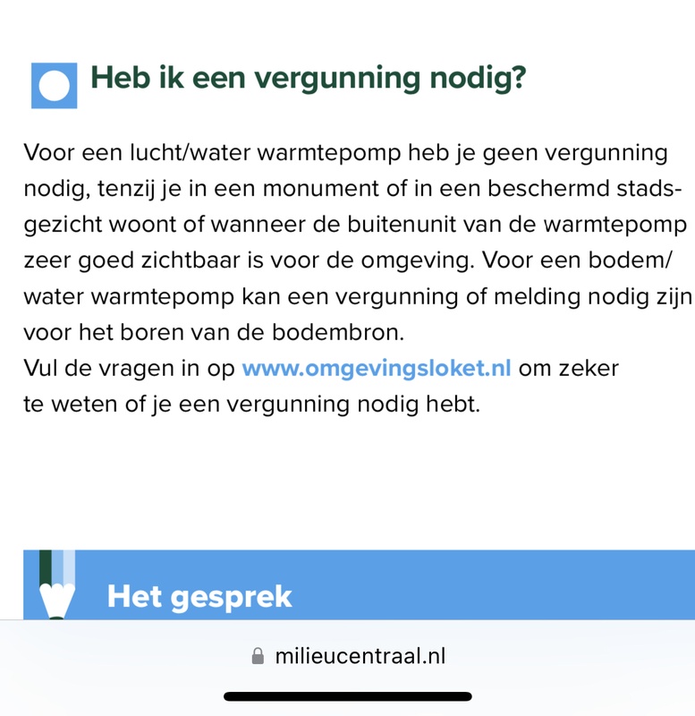

Ik heb geen omgevingsvergunning aangevraagd dus heb eigenlijk geen idee. Als ik de site van milieucentraal.nl zie is dit volgens mij ook in heel veel gevallen niet noodzakelijk.
Afbeeldingslocatie: https://tweakers.net/i/zLgTzjntvqdV6X4br3KQv5vYeDs=/x800/filters:strip_icc():strip_exif()/f/image/0WFiclQbTjmJZ71T4j2au2un.jpg?f=fotoalbum_large

Voldoen aan de geluidseisen (landelijke norm) is wat anders dan een omgevingsvergunning (plaatselijke regels).
Wat je nodig hebt mbt het geluidsvermogenniveau (vaak weergegeven als geluidsvermogen) is voor de AO pomp bekend (58/55 dB (dag/nacht modus). De pomp heeft geen tonale waarde, dus daarmee kun je dus geen rekening mee houden.
Je moet wel gebruik maken van de rekentool van de overheid, maar ik verwacht dat je dat al wist.
Heb je hulp nodig stuur maar een PM, heb voor meer tweakers een dergelijke berekening gemaakt.
Mbv de tool kun je dus berekenen of de plaats van de WP aan de eis van 45/40 dB op de erfgrens voldoet.
Mbt de omgevingsvergunning is het heel sterk afhankelijk welke regels (muv geluid) er gelden, dat loopt van waar wel en waar niet een WP vergunningvrij geplaatst mag worden, ook aantal buitenunits is soms een ding.

Het probleem met deze site is dat deze totaal niet specifiek ingaat op de eisen van jouw gemeente mbt een buitenunit van een WP, in de meeste gevallen heb je een vergunning ook niet nodig omdat een heleboel gemeentes, Mn de kleinere hierover nog helemaal geen regels hebben opgesteld.
Mn grotere gemeentes die de omgevingsregels op basis van de opzet van VNG hebben opgesteld hebben wel best strenge regels voor warmtepompen, zowel mbt aantal buitenunits, locatie waar wel en waar niet, afmetingen van de warmtepomp enz. In die gemeentes loop je al snel tegen een vergunningvrij plaatsing aan nen moet je een vergunning aanvragen (ik ken gemeentes die tot wel bijna 700 euro hiervoor vragen (alleen de aanvraag, je loopt dus de kans op een afwijzing)).
Het vervelende is dat veel gemeentes deze informatie niet makkelijk toegankelijk maken en zelfs het niet eens weten.
Overigens gaat de omgevingswet helemaal op de schop.

Dankjewel! Maar dat is me al gelukt... niet het meest makkelijke klusje, maar bij de gemeente waren ze onder de indruk ;)
Wat betreft de omgevingsvergunning is het zo (los van de details) dat het sinds 2021 verplicht is om een omgevingsvraag/check te doen ivm het geluid. Hoe daar per gemeente dan weer mee om wordt gegaan is natuurlijk wisselend.
Wat het onhandig maakt is dat niemand je daar op wijst of weet. En als je op de site zit van het omgevingsloket dan wordt een warmtepomp, of airco, helemaal niet als een los item genoemd wordt. Hierdoor lijkt of het niet nodig is. Je moet het aangeven als een uitbreiding op je woning of iets dergelijks 8)7
--> maar als je buren gaan klagen over het geluid en je hebt het niet aangevraagd, dan ben je de sjaak.
Er is inmiddels al een nieuwe (beta) site in de lucht, maar ook daar staat het niet veel duidelijker vermeld. Te gek voor woorden eigenlijk.
Wat er ook niet staat, maar wat wel handig is om te weten, is dat ze vanuit Brussel een noodverordening hebben opgesteld voor warmtepompen, een gemeente mag er niet langer dan 4 weken overdoen om te reageren/goedkeuren/afwijzen. Dit in tegenstelling tot het standaardbericht dat je meestal krijgt dat het wel 8 weken kan duren en misschien langer.

Was deze al bekend hier? Afbeeldingslocatie: https://tweakers.net/i/V09O4vK_cI6gBgz5yIDOJ99XrA8=/800x/filters:strip_icc():strip_exif()/f/image/F2bfX21jKmPNqJ2JtD7UMirH.jpg?f=fotoalbum_large

Toch wel interessant. Als ik op het omgevingsloket een check wil doen of ik vergunningsplichtig ben, welke werkzaamheden vink ik aan? Ik zie wel expliciet zonnepanelen benoemd, maar een warmtepomp (buitenunit) niet...

MacD007
Gramser schreef op donderdag 11 mei 2023 @ 12:53:
Jup, ze lopen behoorlijk achter, hou mijn hart vast met de nieuwe omgevingswet, dan gaat het echt een rommeltje worden.
Het is niet te doen. Je moet het hier onder aanmelden:
Werkzaamheid: Overige veranderingen aan bestaande bouwwerken
zegt genoeg toch? ;) Staat er mss iets over airco?

  • Gramser
  • Registratie: Juli 2020
  • Laatst online: 18:12
olafmol schreef op donderdag 11 mei 2023 @ 13:21:
Nope…

Itweaknot schreef op donderdag 11 mei 2023 @ 13:07:
het probleem met deze site is dat met deze keuze : Overige veranderingen aan bestaande bouwwerken je eigenlijk als uitkomst krijgt vergunningsplichtig, omdat je namelijk niet kunt aangeven dat het object minder dan 1m hoog en kleiner dan 2 m2 groot is.
dan krijg je dus als uitkomst: verhunningsplichtig.

MacD007 schreef op donderdag 11 mei 2023 @ 11:33:
Gezien de bepaling in de bijlage II onder 2.21 vraag ik me dat nog steeds af, alleen op basis van art.2 mag je dat zo niet stellen.
Net de meneer van de gemeente gesproken. Hij geeft aan dat dit artikel over kleine bouwsels (hondenhok) gaat op het achtererf en daarom niet voor mij van toepassing aangezien het op mijn terras op 2 hoog komt te staan.
De max. 1m hoogte is ook gemeten vanaf de grond. Dus als de pomp in de tuin zou staan niks aan de hand. Op mijn terras zit ik op meer dan 6m ;-)
Hij gaf ook aan dat ze tot nu toe eigenlijk altijd de KIWA rapporten van fabrikanten krijgen bij aanvragen. En dat DeWarmte het niet wil/kan delen redelijk uniek is in zijn ervaring.
Wel gaf hij aan dat als ik de mail met de waarden van DeWarmte, laat op zetten als een 'notitie' en als PDF mee stuur ze dan onder voorwaarden de vergunning wel willen gunnen. Dan moet er als de pomp geïnstalleerd is een geluidsmeting en rapport door DeWarmte ter plaatsen worden opgesteld die dan naar de toezichthouder gestuurd moet worden.
De notitie moet dan zoiets zijn als: "Hierbij verklaren wij dat..." Wat ik dus al in een mail heb staan, maar dat moet dan als bijlage want die mag wel als bewijs worden ingediend... 8)7
Hij is er zelf ook allemaal niet blij mee met al die regels, maar blijkbaar wordt het vanaf volgend jaar nog erger.
Dus iedereen die nog een vergunning nodig heeft... Ik zou het die jaar nog even regelen.

Itweaknot schreef op vrijdag 12 mei 2023 @ 09:51:
art 2.21 21.een ander bouwwerk in voor- of achtererfgebied, mits wordt voldaan aan de volgende eisen:
a.niet hoger dan 1 m, en
b.de oppervlakte niet meer dan 2 m2;
ook uit de toelichting blijkt dat het hier om de afmetingen van het bouwwerk (dit geval de warmtepomp) gaat en niet op welke hoogte deze is geplaatst. Dat is dus een foutieve intepretatie van het besluit.
helaas zul je dus weer terug moeten, blijkbaar snaapt die gast zijn eigen regels niet.
zie o.a. de toelichting : (tekst voor 2.21)
Eenentwintigste onderdeel
In dit onderdeel is de restcategorie van kleine bouwwerkjes opgenomen die in artikel
3, eerste lid, onderdeel b, van het Bblb was opgenomen. De gestelde
randvoorwaarden zijn gelijk gebleven. Het gaat om bouwwerkjes die niet hoger zijn
dan 1 m en geen grotere oppervlakte beslaan dan 2 m2
. Het bouwen van een dergelijk bouwwerk mag er niet toe leiden dat het voor- of achtererfgebied voor
meer dan 50% is bebouwd. In de nota van toelichting bij het Bblb worden kleine – in
de regel hobbymatige – dierenverblijven en tuinkasjes als voorbeeld genoemd.
belangrijk, het is een voorbeeld, zo zijn er nog genoeg andere.
https://www.bing.com/ck/a...uZ3NiZXNsdWl0LnBkZg&ntb=F
Als je het kiwa rapport krijgt, prima, maar hou rekening dat dat wettelijk dus niet hoeft.
Kiwa is een van de TIC waar een dergelijke meting (conform EN 12102-2) gedaan kan worden.
De omgevingsvergunning staat los van de geluidswaarden, ook omdat ook als de plaatsing vergunningsvrij is betekend dat niet dat je ook niet aan de geluidseisen moet voldoen.
Deze geluidseisen zijn opgenomen via het bouwbesluit en dus altijd van toepassing. De gemeente mag hier ook geen eigen waarden aan toe kennen. Als jij via de tool kunt aantonen dat de geluidswaarden conform de wettelijke eisen (regeling Bouwbesluit 2012 (Staatscourant 2020, 62676) en van de rekentool van de overheid (https://www.rijksoverheid...warmte--en-koudeopwekking) aan de gestelde eisen voldoet is dat voldoende, dan vraag ik me ook af waarom je dan geen CE dossier van de warmtepomp zou moeten aandragen, ga je overigens ook niet krijgen, ook de gemeente heeft daar geen recht toe, dat is voorbehouden aan de toezichthouder van in dit geval de warmtepomp (ILT).
ik snap niet waarom hij twijfelt aan de waarden die DeWarmte opgeeft? overigens geloof ik het niet dat anderen wel een dergelijk kiwa rapport krijgen, op internet heb ik nog geen een gevonden, zie oa de info van Kiwa https://www.kiwa.com/nl/n...sniveau-warmtepompen/pdf/ Dergelijke metingen zijn behoorlijk duur, daar kun je een mooie auto van kopen.
Weet die man eigenlijk waarover hij praat, alleen die meting kost behoorlijk veel (ergens tussen 2.000 - 4.000 euro), dat wil je dus echt niet.
