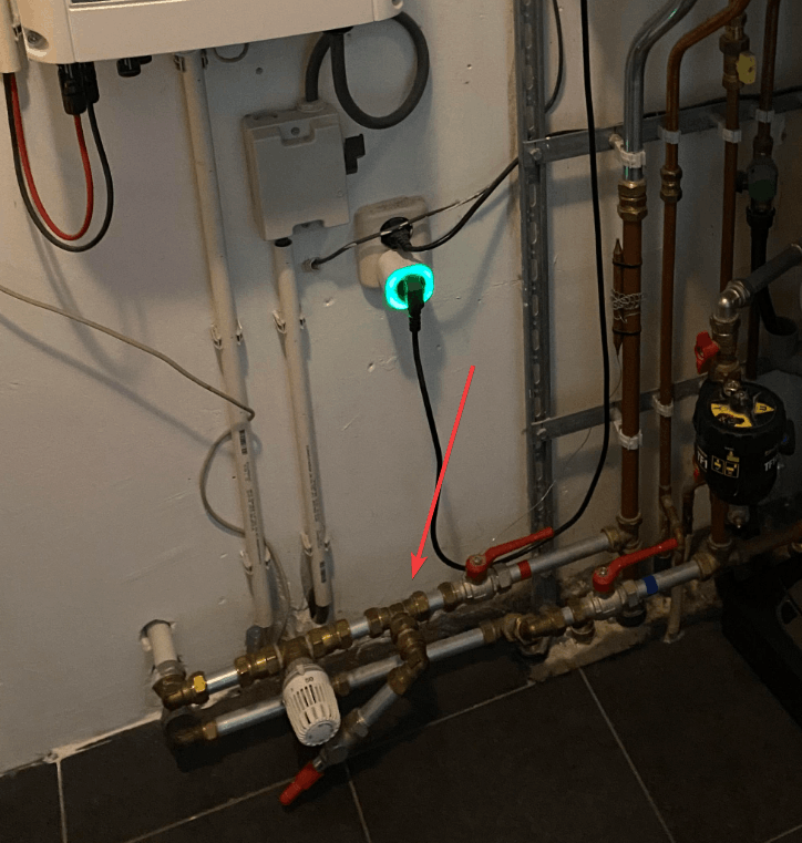

Even een leken vraag stellen.
Mijn huis heeft 2 verdiepingen vloerverwarming en 1 verdieping met radiatoren (oa in de badkamer). In september komt mijn warmtepomp, maar ik ga nu al voorspellen dat die radiatoren (geen LTV) niet warm genoeg gaan worden om de boel behaaglijk te krijgen.
Mijn vloerverwarmingverdeler zit op een aparte aan en afvoer (zie foto).
Zou het technisch mogelijk zijn om (middels een zoneklep?) de cv ketel toch middels zones (tado knoppen bijv) de bovenverdieping te laten bedienen om het daar wel op gezette tijden wat warmer te stoken? Ik denk dat deWarmte hier niet aan gaat beginnen, maar wil na hun installatie daar best verder naar laten kijken.
bestaande radiatoren vervangen door grotere T33's met fans, zodat je meer afgifte creeert en de ruimtes gewoon mee kunnen met de warmtepomp.GijsZePa schreef op dinsdag 2 mei 2023 @ 15:20:

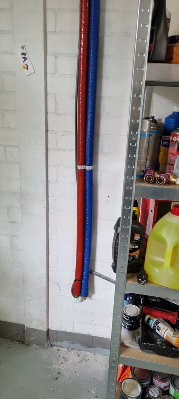

Ik herken de verhalen. Ik wil de quatt leidingen door de goot. Situatie:
Quatt op plat dak aanbouw -> Kabel over de grond -> Kabel over gevel -> Kabel door goot -> Kabel door dakdoorvoer -> CV.
De doorvoer van de goot wil ik zelf verzorgen (laten doen door zink werk bedrijf), dus hoefden ze enkel de leidingen doorheen te trekken en een doorvoer te maken in het pannendak. Maar nee: Quatt wil niet door de goot. Want dat kennen ze niet. Terwijl ze dus enkel een gat zouden hoeven te maken door het dak (= hout) en voor de rest het in een kabelgoot wegwerken tegen de gevel en aansluiten op de CV leidingen: hoe makkelijk wil je het hebben. De goot was ook nog eens bereikbaar op 2 meter hoogte vanaf het platte dak (2,5 meter hoogte), dus met een keuken trapje kun je het doen.
Ik wijk nu ook af naar DeWarmte door dit gedoe met Quatt. Echter vermoed ik dat de WP van DeWarmte te veel geluid maakt voor onze situatie, dus dat moet ik nog bekijken... Morgen wel een installatiegesprek gepland en heb me gisteren aangemeld: hoezo snel.

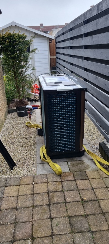

Installatie is vandaag, in een dag gelukt. Het was vandaag alleen niet echt een dag om proef te draaien met de warmtepomp AO. Te warm, dan maar de thermostaat naar 28 gr. Wat als eerste opvalt: de wp slaat niet meteen aan als de thermostaat omhoog geregeld wordt, het duurt zeker 5 min. Waarschijnlijk een anti-pendel instelling, want ook bij terugstellen van de thermostaat duurt het best wel een poos voor dat de pomp afslaat. Wat verder opvalt: de wp is stil. Zo stil dat ik eerst dacht dat ie niet goed werkte. Maar hij werkte prima: in een mum van tijd zat de aanvoer op 23.5 bij een retour temp van 19, en na 20 min was dat 25 resp. 20.5 gr. Op de eerste foto de pomp, hij is echt groot! Op de tweede foto de aansluiting van de wp leidingen (26mm) op aanvoer en retour van de CV (22mm). Zoals gezegd, zeer tevreden hier.

Heel netjes!stpieter schreef op vrijdag 5 mei 2023 @ 22:58:
Ik heb maandag onze digitale schouw.
Staat de pomp bij jou boven of op de begane grond?
Is split level woning, pomp staat op BG ongeveer 5 meter van aansluiting op CV, in totaal 8 meter leiding welke netjes is geïsoleerd en in buitendeel in zwarte koof is weggewerkt zonder meerkosten.golfgti5 schreef op zaterdag 6 mei 2023 @ 11:33:
Heel netjes!
Op de foto is laatste deel koof voor wp zichtbaar met werkschakelaar.

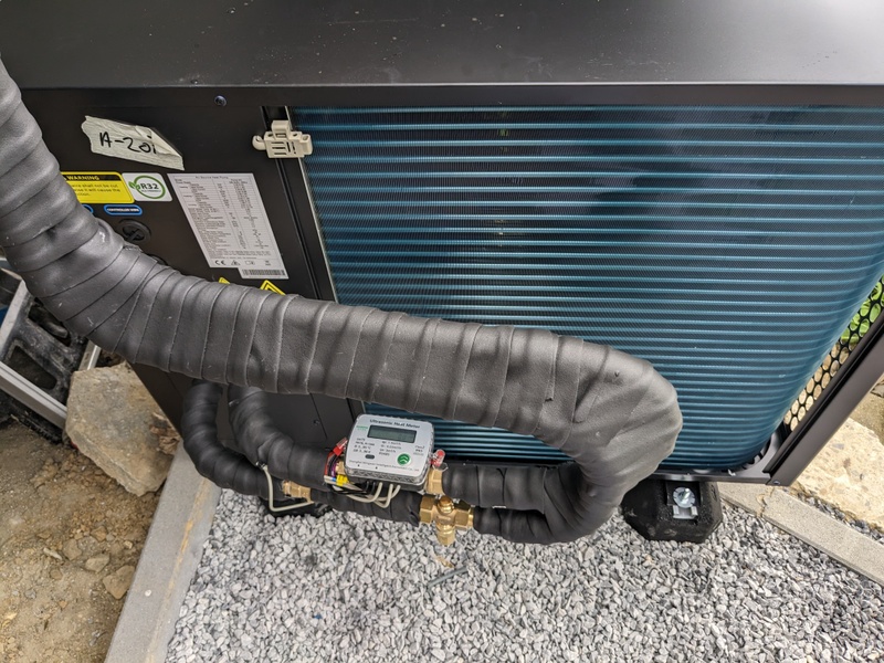

als ik zo de laatste foto bekijk, vraag ik mijn af waarom zit er geen buis om de kabel naar de werkschakelaar.
of op zijn minst een paar beugels (dat is gewoon regelgeving).
Snap ook nog steeds niet waarom je een warmte meter buiten achter de pomp moffelt, die dingen zijn niet IP67!

De kabels liggen daar 15 cm vrij, komend vanuit de zwarte koof en gaand naar de wp. Daar een buis om vragen? En beugels voor die 15 cm? Iets met zout en slakken? Maar goed als het moet doe ik dat zelf nog wel.bommer schreef op zaterdag 6 mei 2023 @ 21:26:
Het zal wel aan de vragen en opmerkingen liggen, denk ik.

Vandaag de installatie, en gereed. Redelijk verlopen, aardige monteurs was even knoeien met de thermostaat maar ik heb dan ook geen standaard. Uiteindelijk opgelost.:strip_exif()/f/image/khnxEWJ350BdRFqI7mipW7jo.jpg?f=fotoalbum_large)
:strip_exif()/f/image/On8g7ZunIsYr7Z0DOUUZLC9J.jpg?f=fotoalbum_large)
:strip_exif()/f/image/kX0o2OLY42ofUT5GSQfqaseq.jpg?f=fotoalbum_large)
:strip_exif()/f/image/HagzN2iLreM9mzXSMoYkoghD.jpg?f=fotoalbum_large)
