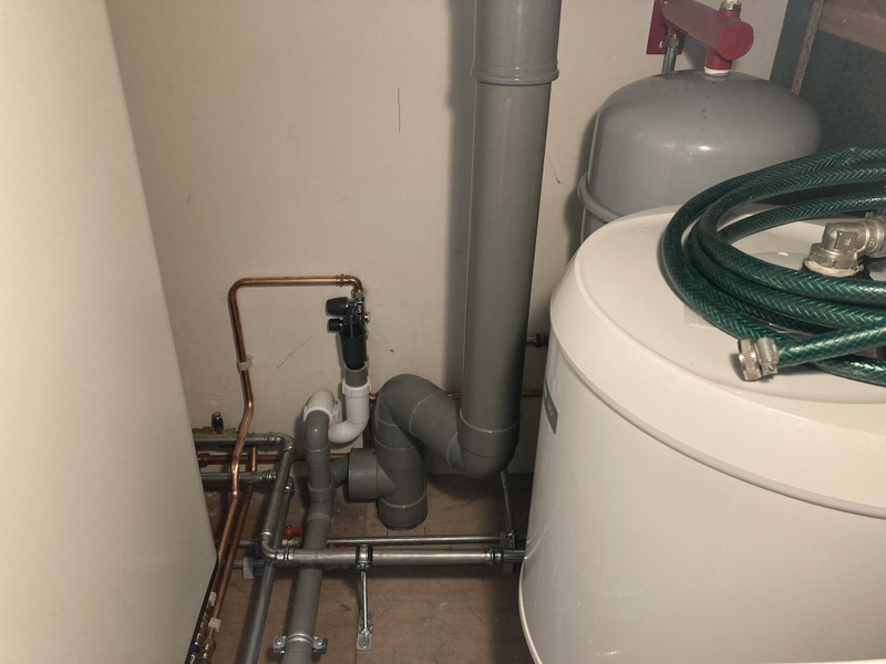

Heb zelf in September de Vincent V45 Combi geïnstalleerd (zie foto's). Totale kosten waren circa 6400 euro (excl. subsidie). De inbedrijfstelling gaat via de Service App, daar is een installateursaccount bij Itho voor nodig. Dat kon ik dus niet zelf, en na een belletje heeft Itho binnen 2 werkdagen een installateur gestuurd. Die heeft de installatie gecontroleerd en daarna de Vincent in bedrijf gesteld (25 september).
In mijn situatie staat de Vincent V45 op zolder in een ruimte van circa 1.4m bij 1.0m. De Vincent is gekoppeld aan een 150L voorraadvat (WPV 150L 3G). Een Ducobox Focus (2-zone vraaggestuurde ventilatie) is aangesloten op de luchtaanvoer van de Vincent. Dakdoorvoer is niet de standaard dakkap, maar twee losse geIsoleerde dakdoorvoeren. De thermostaat is een Tado V3, daarmee kan ik momenteel alleen verwarmen (Opentherm). Zoals hierboven al is vermeld, de Itho Spider thermostaat is geschikt voor actief koelen (Opentherm) en ook bediening van voorraadvat/ warm water, maar deze is niet via een app te bedienen :S...
Ervaring tot nu toe:
- Functioneert naar behoren (woonruimte warmt op met circa 1.5graad/uur op de afgelopen koudere dagen)
- Geluid vind ik meevallen ('brom'-geluid van de compressor is minimaal, de Vincent staat op 4 rubberen trillingsdempers. Geluid agv lucht is er wel, daarom is een goede afgesloten technische ruimte nodig. Ik heb zelf 4 cm vlokkenschuim gebruikt als geluidsisolatie voor de technische ruimte en de Vincent V45 is nauwelijks hoorbaar in de werkkamer ernaast)
- Stooklijn kan je alleen opgeven voor de retourtemperatuur (even wennen, want bij m'n vorige warmtepomp gaf je de stooklijn van de aanvoertemperatuur op)
- Elektrisch elementen uitgeschakeld (fijn om als back-up te hebben, maar anders graag uit)
- Warmwater heeft voorkeur op ruimteverwarming. Ik vind dat persoonlijk een onhandige keuze, en het kan ook niet aangepast worden. Voorraadvat wordt nu elke dag om 13:00 opgewarmd indien de temperatuur 5 graden onder de ingestelde 58C is (dus kan zijn dat er circa een uurtje geen verwarming is).
- Mochten er problemen zijn dan is het fijn dat Itho de gegevens van de warmtepomp op afstand kan uitlezen,
Uiteraard is de COP niet bijzonder hoog. Normaal zou ik circa 750m3 stoken per jaar, met een COP van ~3 is dat circa 2500 kWh. Valt nog te overzien (nu nog salderen ;)).

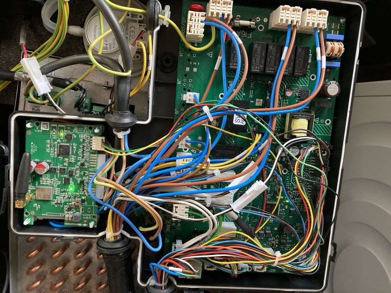

Vandaag is onze Vincent weer gemaakt na een B8 error. Zeer vriendelijke monteur, die het zelf ook erg vervelend vond dat de kinderziektes nog niet helemaal uit de Vincent zijn.
Specifiek moest er een nieuwe inverter in, met andere software. Hij loopt weer als een zonnetje. Sterker nog, volgens mij een stuk beter dan voorheen.
Als bonus nog een foto van de elektronica print, toen die toch open was. Inverter zit er achter, op de foto links boven, grijze metalen doos met groene stekkers.

ndrost schreef op dinsdag 14 november 2023 @ 19:27:
Ik dacht dat de Vincent juist connected was, zodat ze ook op afstand softwareproblemen kunnen oplossen. Geldt schijnbaar niet voor alle onderdelen.

  • RvJ
  • Registratie: November 2023
  • Laatst online: 02-11 14:26
RvJ
ndrost schreef op zaterdag 25 november 2023 @ 19:38:
@RvJ die van jou alweer gemaakt inmiddels? Benieuwd of ze uiteindelijk alle inverters gaan (moeten) vervangen op Vincents van voor een bepaalde datum.
Hier (na de B8 foutcode) is de inverter vervangen, heeft precies 1 dag gewerkt en inmiddels is de gehele warmtepomp vervangen. Draait tot op heden (4 dagen) goed, wel wat meer lawaai als de vorige, maar dat ligt met name aan het prutswerk van de installateur. Eerst maar eens de winter doorkomen met deze vincent.
Hieronder de noodbedrijf instructie die we vanuit itho hebben ontvangen (met daarin ook de foutcodes waarin de noodbedrijf functie niet zal werken)
Afbeeldingslocatie: https://tweakers.net/i/i2aCDKyTbaq6sCuuHnL7BWr8sFY=/x800/filters:strip_icc():strip_exif()/f/image/pgnHzEne031azMyVXRu5m8sV.jpg?f=fotoalbum_large
Afbeeldingslocatie: https://tweakers.net/i/blHxdnds_A-RQRT8LBrQ9MRbnAM=/x800/filters:strip_icc():strip_exif()/f/image/gTkHviGiXVYclYtLkciQFAvm.jpg?f=fotoalbum_large

Na offertes etc. In 3e en 4e kwartaal 2022 en hierna in januari opdracht verstrekken is de Vincent warmtepomp 2 weken geleden eindelijk geïnstalleerd. Voorlopige Regeling vind plaats door een opentherm thermostaat van Remeha. Definitieve Inregeling zou nog moeten gebeuren door Itho, hiervoor zou zsm een afspraak worden gemaakt.
‘S avonds bleek dat zowel de warmtepomp als de cv ketel in werking was, ik heb de cv-ketel dus maar uitgezet. De warmtepomp installatie heb ik vanaf 0.00 uur 24 uur laten draaien waarbij bleek dat de regeling slecht functioneerde, de installatie bleef ook als er geen warmtevraag op vol last werken. Dmv. continue monitoring van het stroomverbruik gedurende de 24 uur was dat goed te zien. Uiteindelijk was het gebruik in 24 uur bijna 30 kW. Om verder energieverspilling te voorkomen heb ik de installatie buiten werking gezet en de cv installatie weer als enige warmebron in gebruik genomen. Hierover heb ik de installateur via e-mail bericht en verzocht om de definitieve inregeling met spoed te verzorgen.
Helaas heb ik, muv het sturen van de factuur, nog niets van de installateur vernomen. Wel even een bericht gestuurd dat ik wel een deel wil betalen maar natuurlijk geen 100%. Gelukkig bericht terug gekregen dat volledige factuur pas betaald moet worden als alles goed functioneert.
De installatie is uitgevoerd met een circulatievat.
Wordt vervolgt. ;-)

Onze Vincent is inmiddels weer een tijdje gerepareerd (nieuwe inverter na B8/B9 foutmelding). De monteur was zeer vriendelijk heeft wat instellingen gewijzigd, bijv. de stooklijn en pompsnelheid.
Wat ik interessant vond was dat hij op de laptop het omgenomen amperage kon zien van de compressor, dat lag gedurende een tijd op 5A, wat overeenkomt met 5*230=1150W (hij gaf aan dat dat maximaal was, maar ik kan het niet terugvinden in de datasheets). Echter gaf de energiemeter (waar alleen de Vincent op aangesloten is) een verbruik aan van ongeveer 1800W. Ik kon zo'n groot verschil niet verklaren, de ventilator en circulatiepompen samen zouden hoogstens 150-200W moeten verbruiken en misschien nog eens 50W voor de andere electronische componenten, maar een verschil van 650W vind ik wel erg veel. Dat verklaart misschien mede de lage COP.
En ook wij verbruiken ongeveer 25 kWh dagelijks, wat met een COP van ~2.5 neerkomt op zo'n 6 m3 gas. Bij deze temperaturen (gemiddeld -1) zou ik normaal zo'n 5m3 gas verbruiken. Ik heb het elektrisch element nog steeds uitgeschakeld. 5m3 gas is ongeveer 7 euro, 25 kWh tegenwoordig 10 euro. Dus effectief is het duurder om met de warmtepomp te verwarmen dan met de Vincent V45 8)7 (athans, zodra de saldering er volledig af is)
