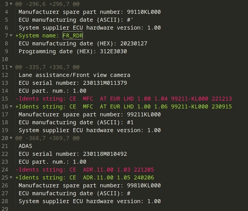

zonoskar schreef op vrijdag 31 januari 2025 @ 11:11:
@c3ng Hoe ging de update? Waren ze er echt 3 uur mee bezig?
Nou ze waren er een uur mee bezig. Achteraf leek het erop dat de update van de ECU's is gelukt, zie hieronder mijn anlyse voor voor en na de ECU update:
Afbeeldingslocatie: https://tweakers.net/i/3qln4O9TVMmljHWzAnxfwjsaEtU=/800x/filters:strip_icc():strip_exif()/f/image/MDxk3W9FQ8PD7uajHZdNOCyS.jpg?f=fotoalbum_large
Dus Lane assistance is van 1.04 naar 1.06 gegaan en ADAS van 1.03 naar 1.05. Dat is goed!

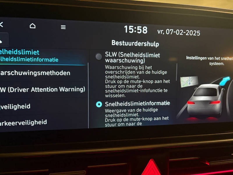

Helaas heb ik nieuwe een nieuwe bug i.r.t. de ISLA, namelijke deze:
https://www.ioniqforum.co...sortby=oldest#post-625212
Ik kan de ISLA nu dus helemaal niet meer uitzetten...
Ze hebben bij de dealer nu even geen tijd omdat ze aan het verhuizen zijn (van Zaandam naar Amsterdam Noord).
Ze rekenen geen kosten, ze zeggen dat het onder de garantie valt.
Wordt vervolgd (helaas).

c3ng schreef op vrijdag 31 januari 2025 @ 11:59:
Ah vervelend dit. Hoe heb jij die analyse gemaakt? Erg interessant!
ehhhh..HOI

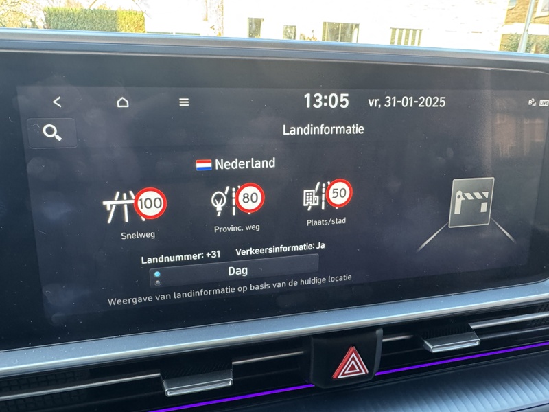

Voor de update, Herwers Apeldoorn heeft hem voor ons uitgevoerd. Werkt prima, geen piepjes meer. Dat een hoop dealers incapabel zijn is standaard inmiddels.
Het 100/130 kun je aangeven in de software, je kan wisselen tussen dag en nacht, en volgens mij ook op tijd. Maar kon zo die functie niet meer terug vinden.
Afbeeldingslocatie: https://tweakers.net/i/4UYPmZs3A-bxNpI-20DDnZ2r7dE=/800x/filters:strip_icc():strip_exif()/f/image/plfuVha1jnHnU6NrkRtNXGL0.jpg?f=fotoalbum_large
Maar het was niet zo aanvallend bedoeld :)

krizzziz schreef op vrijdag 31 januari 2025 @ 13:28:
Export van alle ECU Identifiers via Carscanner, automatisch vergelijken (Diff) in Sublime Text of vergelijkbare text editor. Of de native diff functie in de Linux terminal gebruiken:
~/diff before.txt after.txt

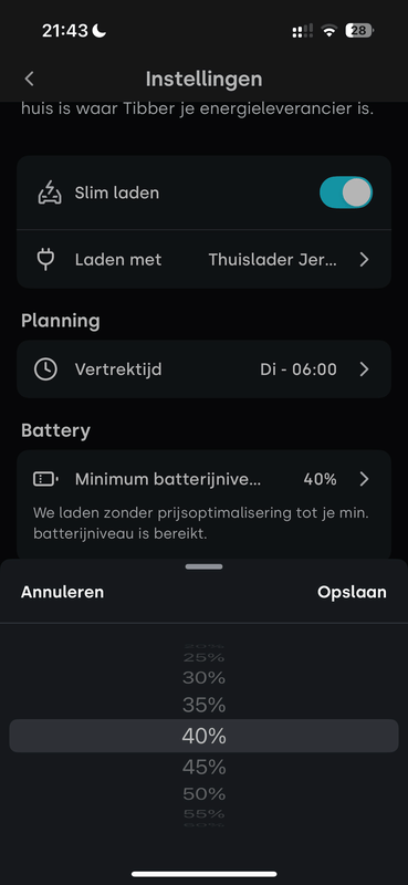

@patrickvb
ik had deze anders geïnterpreteerd
patrickvb schreef op donderdag 30 januari 2025 @ 08:55:
Ik heb een "automation" gemaakt waarbij ik een laad-drempel in kan stellen. Onder de drempel gaat de auto laden en erboven stopt hij weer. Werkt prima.
ik had het idee dat de automation bij het inpluggen van de auto de batterijstatus zou uitlezen en bij een te laag batterij niveau deze ging laden ongeacht de energieprijs zodoende blijf je boven het batterijniveau zodat de 12V accu bijgeladen wordt vanuit de aandrijfaccu
zo heeft Tibber het geregeld in hun Hyundai / Kia Power-Up
wellicht nog een ideetje om toe te voegen?
Gasloos 2019 + WP Panasonic H-serie 7kW + 300 liter boilervat + PV 12.415Wp + Home Assistant + Hyundai Ioniq 6 First Edition + Zaptec laadpaal
  • patrickvb
  • Laatst online: 31-07 17:44
hemertje schreef op maandag 3 februari 2025 @ 21:28:
@patrickvb
Wordt de 12V accu beneden een bepaald niveau niet meer opgeladen dan? Maar dat is wel toe te voegen. Bijvoorbeeld met een instelbare onder drempel.
  • hemertje
  • Registratie: Juli 2015
  • Laatst online: 00:31
ja blijkbaar, vorig weekend is mijn 12V accu erop leeggelopen
ff teruglezen vanaf hemertje in "Het grote Hyundai Ioniq 6 topic"
screenshot Tibber
Afbeeldingslocatie: https://tweakers.net/i/yyadYb9jhYK63iKLWv7hpNQBw4c=/x800/filters:strip_exif()/f/image/xLv0BgX8hxN82t4nKyDMDPoo.png?f=fotoalbum_large
[ Voor 47% gewijzigd door hemertje op 03-02-2025 21:44 ]

  • hemertje
reactie Tibber:
Kia en Hyundai gebruiken inderdaad allebei de normale startaccu voor het communiceren met hun platform en app, en helaas niet de grote batterij van de auto. Hierdoor kunnen wij niet te vaak de informatie van de auto uitlezen, omdat dat de startaccu leeg zou trekken, wat we uiteraard willen voorkomen. Dit betekent dat we nu maar sporadisch updates ontvangen over de status van de auto vanaf het Kia platform zelf. En die status wordt over het algemeen alleen geupdate als je de native auto app gebruikt. Wij doen er dus alles aan op de communicatie zoveel mogelijk te beperken.
reactie in de Ioniq 6 NL FB groep:
Harry Kösters
Als de aandrijfaccu minder dan 30% heeft wordt de 12V accu niet meer op peil gehouden. Dus met meer communicatie dan gebruikelijk (b.v. via Bluelink om het laden in de gaten te houden) kan dat waarschijnlijk het geval zijn.
ben er toevallig achter gekomen omdat ik zelf de 12V accu leeg heb gehad en na contact met Hyundai service (pechhulp) een monteur van mijn dealer is komen starten. Hij zei dat tegen me en ook dat Hyundai dit jammergenoeg niet "wereldkundig" maakt.

hemertje schreef op maandag 3 februari 2025 @ 21:44:
screenshot Tibber
@patrickvb
je kan ook nog aan een functie 'Solar2Charging' denken
bij een overschot aan zonnepanelen energie, dus bij teruglevering, je auto automatisch laten opladen
(y)
  • patrickvb
hemertje schreef op dinsdag 4 februari 2025 @ 21:04:
@patrickvb
(y)
Heb ik ook aan gedacht, maar dan zit je eigenlijk ook altijd onder de drempel-prijs voor laden. En zo niet, dan is het waarschijnlijk voordeliger terug te leveren en later (goedkoper) af te nemen (zolang je nog kunt salderen). Maar is inderdaad wel een idee. Ik heb dit al voor mijn warmtepompboiler gedaan. De vraag is dan ook een beetje: Hoeveel moet je 'over' hebben voor je gaat laden? Bij de boiler is het vermogen relatief laag (max 800W, meestal minder) maar bij de auto is het metteen 3600W. Moet je toch meer dan de helft over hebben voor je gaat laden denk ik (lukt wel met 8500Wp aan panelen, maar natuurlijk niet altijd).
Ik heb pas sinds ruim 2 maanden een Ioniq 6 (na in 13 jaar 3 Nissan Leafs) en sinds ruim een maand een dynamisch energy contract, dus ik begin pas net :-)
  • hemertje
Hoi @patrickvb fijn dat je meedenkt!
Ik heb de Ioniq 6 op 18 maart 2 jaar, was een van de eersten die er een First Edition in ontvangst mocht nemen :P
En pas sinds 1 maand klant bij Tibber dus ben ook op zoek naar de mogelijkheden van sturen op de dynamische tarieven.
Een AC lader in de auto heeft minimaal 6A nodig om te kunnen starten met laden, dit is de veilige waarde die men hanteert.
Dus op 1 fase 230V/6A (1.380W) of op 3 fase 400V/6A (4.158W)
Wanneer je dit minimaal teruglevert kan de auto compleet op zonnestroom gaan laden.
Je zou de Solar2Charge drempel vrij instelbaar kunnen maken zodat ieder voor zich dit kan bepalen
(y)

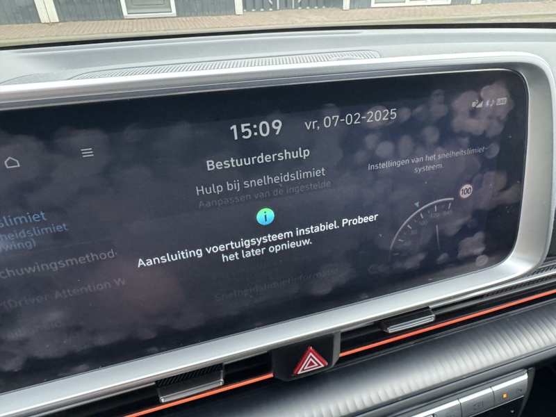

beschuit schreef op donderdag 25 januari 2024 @ 12:35:
Azqi, heb jij nou bij Snelheidslimiet (SLW) vier opties staan:
• Hulp bij snelheidslimiet
• SLW (Snelheidslimiet waarschuwing), deze staat aan.
• Snelheidslimietinfomatie
• Uit
En kan je hem uit zetten? Dat werkt bij mij dus niet, melding "Aansluititng voertuigsysteem instabiel. Probeer het later opnieuw.".
Ik word echt helemaal gek van die snelheidspiepjes, maar kan het dus niet uitzetten.
Vanmiddag mijn IONIQ 6 naar de dealer gebracht voor de laatste updates. En ik krijg nu ook deze melding bij het wijzigen van de snelheidspiepjes.
Afbeeldingslocatie: https://tweakers.net/i/EtLt6nV_rCIjiKEo1k2S8wAe4B0=/800x/filters:strip_icc():strip_exif()/f/image/V3uqL0M2Bj0gAbuNznrWd0Xl.jpg?f=fotoalbum_large
Resetten van de navigatie werkt niet. Bij het resetten van de navigatie krijg ik op het linkerscherm deze melding:
Afbeeldingslocatie: https://tweakers.net/i/gdpgut5liwMowE6stGvxuikPABw=/x800/filters:strip_icc():strip_exif()/f/image/SKrBjadEBV5ZYRX979nwHXjj.jpg?f=fotoalbum_large
Heb jij dit probleem al opgelost? Dealer had geen idee hoe dit op te lossen. Over 1,5 week nieuwe werkplaatsafspraak om eventuele updates weer terug te draaien.
There is no dark side of the Moon really... as a matter of fact it's all dark

Wat ik gisteren van de monteur begreep was het een behoorlijke klus geweest (9 updates!) waarvan de volgorde en versies ook nog belangrijk waren.
Bij mij is het allemaal gelukt naar het lijkt, de mute knop werkt in elk geval.
Ik zie ik zie wat jij niet ziet, en het is....... ach laat ook maar je ziet het toch niet!

Royal schreef op vrijdag 7 februari 2025 @ 15:35:
Zojuist ook terug van de dealer, en de update is bij mij wel gelukt als het goed is! In ieder geval de borden herkenning blijft aan maar piepjes kunnen uit door de mute knop in gedrukt te houden. Het ging bij mij wel even mis met communicatie tussen de werkplaats en receptie dus ze hadden eerst een andere update uitgevoerd voor de ICCU die blijkbaar openstond. Dus moest weer even terug naar binnen en het met de monteur besproken die wist direct om welke update het ging ik was wel de eerste I6 rijder die er voor kwam.
Hij gaf aan dat ze in principe niet alle updates doen standaard en alleen als er specifiek om gevraagd wordt.
Ik zie nu dit: Afbeeldingslocatie: https://tweakers.net/i/zDw28Xw0FpRBO0hj9EKLwF5zs90=/x800/filters:strip_icc():strip_exif()/f/image/xZcCC0NYjoLyOYdrpLpi6geE.jpg?f=fotoalbum_large

  • Royal
Royal
Flush
zomaar0iemand schreef op vrijdag 7 februari 2025 @ 16:30:
Ik zie nu dit: [Afbeelding]
Dank hiervoor! :) Ik zit zelf op softwareversie 231102 en firmwareversie 231006. Ik zal jouw screenshot wel laten zien aan mijn dealer, hopelijk wordt het bij mij over 1,5 week ook opgelost!
  • zomaar0iemand
  • Registratie: Mei 2015
  • Laatst online: 01:39
Royal schreef op vrijdag 7 februari 2025 @ 19:37:
Geen probleem! ik kan van de week als ik de auto weer pak wel even een foto DM'en van het hele riedeltje, ik heb een Connect uit 2023 / (begin) 2024

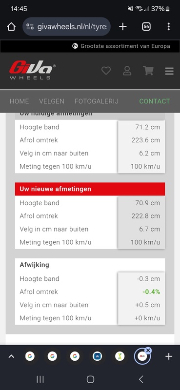

vraasen schreef op woensdag 12 februari 2025 @ 14:28:
Zojuist met beide auto's in colonne een ritje gemaakt en het verbruik in de gaten gehouden. 17,7kWh/100km voor de originele 20inch. 15,1kWh/100km voor de aero 20inch.
Zelfde bandenmaat en rolomtrek?
Hoi! Stap over naar Tibber via mijn link voor een 50€ korting bij Tibber: https://invite.tibber.com/l4xax6bs
  • vraasen
  • Laatst online: 21:11
ASW1 schreef op woensdag 12 februari 2025 @ 14:32:
Afbeeldingslocatie: https://tweakers.net/i/DJHINNV9B3YN7pLtoGTnofDx_Pw=/x800/filters:strip_icc():strip_exif()/f/image/kcBQ8b91DebWglUAAVT5P1HK.jpg?f=fotoalbum_large
245 40 20 vs 215 45 20
  • koboy
  • Laatst online: 23:24
koboy
Heb een idee voor een icon
3 cm smallere band, dat merk je. Zelfde merk en type band?
  • vraasen
koboy schreef op woensdag 12 februari 2025 @ 17:24:
Dat niet. Maar hier werden de OEM 18inch met OEM 20inch vergeleken waarbij men dat verschil in verbruik niet enkel uit de aërodynamica van de velg kon verklaren.
Mijn aero 20inch zijn vergelijkbaar met de OEM 18inch (1cm verschil bandenmaat en ander merk type band. Maar wel rolomtrek vergelijkbaar, aero vergelijkbaar, gewicht redelijk vergelijkbaar).
Vandaar mijn cijfers tussen de 2 auto's aangezien wij onder dezelfde omstandigheden kunnen vergelijken.

Gisteren bij de dealer geweest en nu eindelijk ook een werkende optie voor snelheidslimietinformatie. O+
Alleen heb ik nog steeds geen optie om de mute knop ingedrukt te houden, en ik zie geen verkeersborden in mijn HUD. Daarnaast werkt het balkje bij PWR / CHR niet meer, ongeacht welk thema/cluster ik selecteer. Vergelijkbaar met wat @AnjaT850 eerder schreef. Volgens de dealer is dit een bekend probleem, en moet dit door Hyundai worden opgelost met een toekomstige update.
De dealer zegt dat ik nu alle mogelijke updates heb gehad, maar ik twijfel hier toch wel over. Ik heb een connect uit februari 2023, hebben jullie dezelfde ervaring?
Hebben de auto nu 2 maanden in bezit en al ruim 7000km mee gereden. En het is echt een heerlijke auto om mee te rijden. Morgen voor het eerst mee op wintersport, ben heel benieuwd hoe die ervaring gaat zijn. 8)

Onze auto is bijna 2 weken geleden voor de 30k beurt geweest, en heeft toen ook de updates gehad. De monteur heeft hier wel een flinke kluif aan gehad, en wat ik begreep was dat de updates (voor bijvoorbeeld de ADAS) voor verschillende auto's in een soort bundel zitten en dat zij dan de juiste hieruit moeten selecteren, en dat het niet altijd duidelijk is wat de juiste is. Ze hebben dus van bepaalde updates meerdere versies moeten proberen om uiteindelijk met een aha-ervaring op de juiste uit te komen.
Heb ze dus een paar dagen later een grote zak paaseieren gebracht....

Royal schreef op donderdag 20 februari 2025 @ 08:30:
Bij mij is de snelheidsinformatie ook uit de HUD, ook online kom ik hetzelfde tegen.
Vervelend maar ben blij dat de piepjes nu gemute kunnen worden terwijl de bordenherkenning het blijft doen op het dashboard, wel weer even wennen om naar het dashboard te kijken af en toe ipv. alleen op de HUD te rijden.
Ben blij dat ik kan inhalen op de snelweg zonder dat mijn podcast onderbroken wordt :D
  • AnjaT850
  • Registratie: Juli 2023
Bij mij werkt na de update bij de dealer de mute knop wel, maar heb het balkje PWR/CHR & verkeersborden in de HUD dus ook niet meer.
Hierover zal ik HyundaiNL nog contacteren, wellicht dat er nog een update van al die bundels mist ;)
Alvast een hele goede reis in deze fijne auto d:)b
