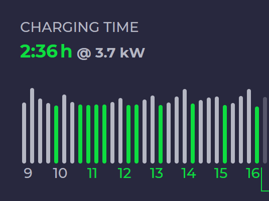

  • Tunestwo
  • Laatst online: 19:48
Hoe kan ik eigenlijk de voorspelling optie erbij krijgen? En doet dit ook iets tgv het stabiliseren van het laden bij dagen wanneer het soms bewolkt is?

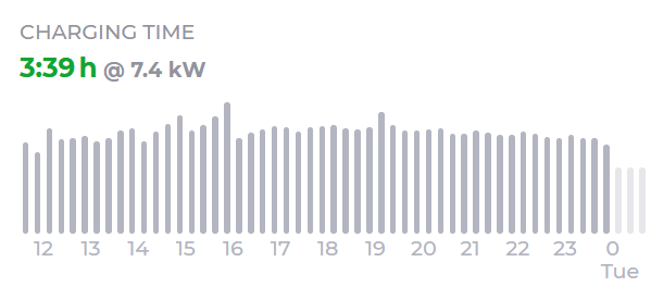

  • h3llrais3rke
  • Laatst online: 07-09 23:06
nonkeljos schreef op zondag 2 november 2025 @ 11:58:
Ik wil het nog even hebben over het capaciteitstarief en gebruik van ResidualPower of beter MaxPower. stel je gebruikt PV modus, en je stelt je residual power (via HA) dynamisch in op de huidige maandpiek. Hij staat op -2500 en er is weinig zon. De auto start met laden, maar gaat hij die 2500W niet halen bij je huisbatterij of gelijk waar hij ze kan vinden? Kun je dat (ongewenst) batterijverbruik blokkeren in deze modus? Bij MaxPower werkt het echt enkel 2500W grid-afname overschreden wordt.
Bovendien, met een beetje een pv installatie, wil je ook dat de ResidualPower gewoon wordt ingesteld (dus 100W ofzo) zodra er meer dan 1,4kw zon is, zodat hij dan niks meer extra van het net gaat afnemen. Dat is een extra complicatie om in te stellen in HA.
Ik denk dat je in combinatie met een batterij best de MaxPower gebruikt. (zo doe ik het ook, want je wil de ResidualPower op 100-300W zetten, zoals ze adviseren bij gebruik van een thuisbatterij)
Op deze manier gaat hij niet van het net laden in PV mode en kan je de prioriteit instellen op je thuisbatterij.
Wanneer je dan toch via het net wil laden gaat de MaxPower ervoor zorgen dat je nooit over deze waarde zal gaan.
De optie om de batterij te blokkeren, werkt alleen in gepland laden en snel laden (niet in PV mode).
Afbeeldingslocatie: https://tweakers.net/i/Fu6kPd_yoK6-eWzDC16PlD6idm4=/800x/filters:strip_exif()/f/image/8yEJpbz1HOJy6ZK7Q8kl7m1Z.png?f=fotoalbum_large

Probleemstelling:
Sinds een tijdje zijn we globaal overgestapt naar kwartierprijzen. Ik leef al een tijdje met evcc alsof ik een dynamisch tarief heb om op die manier volgend jaar empirisch te kunnen bewijzen of ontkrachten of een dynamisch tarief voor mij voordelen zou bieden.
Gevolg van die kwartierintervallen is nu dat als ik een serieuze laadsessie (hoog aantal kWh gedurende de nacht wil laden) start dat over een nachtje de laadpaal nogal wat schakelmomentjes heeft omdat blijkbaar de prijzen er als volgt uitzien:
Afbeeldingslocatie: https://tweakers.net/i/9LdCsOCf3vqbS6gdKrpuJnsoRKk=/fit-in/4000x4000/filters:no_upscale():strip_exif()/f/image/A73WFsPenWijwgxN9gTQhpFD.png?f=user_large
Op de een of andere manier is de prijs op H:00 altijd goedkoper dan tegen het einde van het uur waardoor dat als je een lange laadsessie gepland hebt hij toch een aantal afschakelmomentjes heeft.
Mijn formule is (uit contract geinterpreteerd) als volgt:
tariffs:
currency: EUR # (default EUR)
grid:
type: template
template: nordpool
region: BE # optional
currency: EUR # optional
formula: ((1.02 * price + 0.0683261) * 1.06)[/quote]
[quote]
Hoe vermijden jullie dat?
  • Bravo
  • Laatst online: 05-10 12:06
Bravo
Second Best
HyperBart schreef op maandag 10 november 2025 @ 12:18:
Probleemstelling:
tariffs:
grid:
type: template
template: nordpool
[quote]
Ik gebruik het nog niet, maar ik zou overwegen om voor de laadperiode een automation in HA te maken die ervoor zorgt dat vanaf de start van het laden de Min+Solar modus gebruikt wordt. Je ruilt dan het schakelen in tegen langzaam laden tegen een duurder tarief. Zeker bij laden op 1 fase scheelt dat behoorlijk ( 6A vs 32A).
Moet je nog wel even nadenken hoe je de modus weer terugzet naar Solar als het gewenste SOC is bereikt en deze niet gelijk is aan de max SOC (want dan stopt evcc sowieso met laden).
🚗 Ioniq 6 LR Lounge 20" 🔌⚡ Elli Pro gestuurd door evcc
🔋 Victron 6k5 + 16kWh | ☀️ 2700Wp SSW 30° @ SE2200 | ☀️ 1720Wp SSW 5° @ HM-1500

  • Skix_Aces
  • Registratie: Oktober 2015
  • Laatst online: 23:58
Probleemstelling:
tariffs:
grid:
type: template
template: nordpool
[quote]
Vanaf versie 209.5 hebben ze een average optie in de ENTSO-E template gezet: https://github.com/evcc-io/evcc/pull/24829
Als je die template gebruikt in plaats van Nordpool zal het iets beter worden ingepland omdat hij dan in blokken van een uur aan een stuk zal laden.

Een dingetje met de huidige planning en de kwartierprijzen is dat blokjes van 1 kwartier genegeerd worden bij het uitvoeren van de planning, omdat de laadlengte onvoldoende lang is. Dus bij 1 kwartier laden blijft hij uit, bij 1 kwartier niet laden, laadt hij vrolijk door.

  • Bravo
Bravo
Second Best
JanHenk schreef op donderdag 13 november 2025 @ 08:44:
Het zal aan mij liggen hoor, want ik heb geen dynamische tarieven. Maar ik begrijp niet helemaal wat je zegt. Hierboven zegt men juist dat de planning en kwartierprijzen juist vaak blokjes van een kwartier pakt en dus juist wel aan en uit gaat. Jij lijkt nu te zeggen van niet? Is het een instelling?
Zou je dit wat kunnen verduidelijken? Wil het graag begrijpen :P :)
Afbeeldingslocatie: https://tweakers.net/i/cGrOlFaKwjwLYq7Yqpr33Q4lkrE=/fit-in/4000x4000/filters:no_upscale():strip_exif()/f/image/6jk2ZEGHRfu3f9zRkHw6CQL3.png?f=user_large
Hier een mooi voorbeeld dat de planner plant om te gaan laden met losse kwartierblokken erin.
Echter zit er ergens in de laadlogica een regel die voorkomt dat je daadwerkelijk maar een kwartier gaat laden of stopt met laden. In de log zie ik dan het volgende
plan: slot too short- ignoring remaining 14m35s**
Zie ook het issue op Github, oplossing wordt verwacht in de genoemde update.
Deze logica zorgt er ook voor dat je door blijft laden als solar/pv wegvalt, maar er binnenkort een geplande laadactie start. Daar ben ik het voor het eerst tegengekomen.
[ Voor 7% gewijzigd door Bravo op 13-11-2025 08:58 ]
Ik heb Tibber dynamisch en heb ook het probleem dat hij wel een "planning" aangeeft per kwartier maar daar niet mee schakelt.
Ik wil dit juist wel omdat hij dan de goedkoopste kwartieren pakt. Voor de auto maakt het geen bal uit. Bij regeneratief remmen wordt het accupakket immers ook (nog veel kortere) momenten geladen.
Afbeeldingslocatie: https://tweakers.net/i/aOm6OJS9phMBDfjTWCDIF3OHt9g=/800x/filters:strip_icc():strip_exif()/f/image/xLA8URnZYncM2mBP4xCwgLGr.jpg?f=fotoalbum_large
Afbeeldingslocatie: https://tweakers.net/i/XdQBAjpR2Gtamx8kt85qrtPURoI=/x800/filters:strip_icc():strip_exif()/f/image/UOj13obTjS2lB8Fm6eFqYWzN.jpg?f=fotoalbum_large
