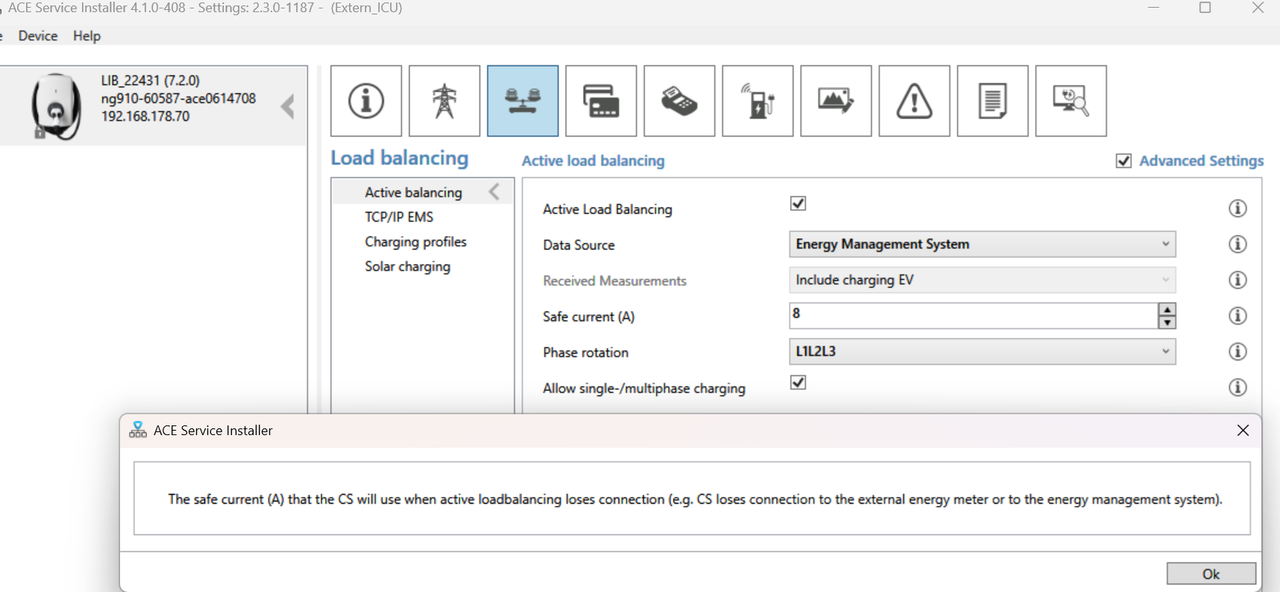

Echter gaf mijn alfen laadpaal gisteren in eens geen connectie meer met het netwerk, dus heb het laden maar even onderbroken.
Wat doen EVCC als hij de laadpaal niet meer kan bereiken? gaat die dan gewoon in zijn programma?

De vraag is eerder, wat doet de laadpaal als hij niet meer aangestuurt wordt (fail safe instelling)?
evcc zal blijven proberen de laadpaal te sturen, en zal foutmeldingen geven als dit niet lukt of als de laadstroom niet overeenkomt met wat evcc verwacht. De andere aansturingen zullen blijven werken, gebaseerd op de kaders van de grid aansluitingen en verdere instellingen.
Mijn laadpaal gaat na een aantal seconden zonder signaal van evcc in zijn fail safe stand, dat is laden op 1 fase met 6A. Dat zie ik regelmatig gebeuren als HA een update doet met reboot en de auto ingeplugd is.
Volgens mij heeft Alfen ook een dergelijke instelling.

  • HyperBart
  • Laatst online: 23:15
@Bravo correct, dat is de safe current setting.
@luigi87 , via ACE kan iemand met kennis van die parameters instellen wat het "veilige amperage" is waar de paal op zal terugvallen als hij het contact met het EMS verliest.

  • luigi87
  • Laatst online: 23:14
luigi87
Domotica Fanaticus
Bravo schreef op dinsdag 2 december 2025 @ 10:32:
Thanks, ik zie inderdaad dat de alfen single pro een "'Safe current'" heeft, ga eens kijken wat de installateur hier heeft ingevuld.
@HyperBart thanks _/-\o_ , had hem toevallig zelf ook al gevonden.
Iemand met kennis? is dit lastig dan?
ik kreeg onderstaand advies vanuit AI, heb er nog geen ervaring mee maar leek me niet heel moeilijk toch?
Step 1: Configure load balancing
Open the ACE Service Installer software.
Go to the 'General' tab and ensure the 'Active load balancing' feature is unlocked via your license key.
Navigate to the 'Load balancing' tab and click 'Active load balancing'.
Set the Data Source to 'Meter' and the Protocol Selection to 'DSMR4.x / SMR5.0 (P1)'.
In the 'Safe current' field, enter the desired failsafe current (in amps) for the installation.
Click 'Save'.
[ Voor 26% gewijzigd door luigi87 op 02-12-2025 10:48 ]
Click 'Save'.
Goed uitgezocht, wees wel even voorzichtig als je met ACE aan de slag kan. Informatie klopt. Succes.

HyperBart schreef op dinsdag 2 december 2025 @ 10:52:
Doe ik zeker ;) maar deze setting moet wel even aangepast worden, en anders laad ik toch de installer weer even komen _/-\o_

HyperBart schreef op dinsdag 2 december 2025 @ 10:44:
@Bravo normaal wisselt hij wel niet van fases als hij contact verliest, kan dat?
Ik heb de lader met 1 fase aangesloten, dus ik wissel niet van aantal fases.
Hoe gaat een Alfen om met deze instelling als er geen laadactie aan de gang is? Wordt er dan 1-fase of 3-fase geladen, is dat afhankelijk van de laatste instelling?
🚗 Ioniq 6 LR Lounge 20" 🔌⚡ Elli Pro gestuurd door evcc
🔋 Victron 6k5 + 16kWh | ☀️ 2700Wp SSW 30° @ SE2200 | ☀️ 1720Wp SSW 5° @ HM-1500
📷 Canon 6D | 🔭 17-40mm f/4 + 50mm f/1.8 II + 70-200mm f/4 | 💥 2x 430EX II | 🎛️ Sirui T005 + C10
  • Scriptkid
  • Registratie: Juli 2013
  • Laatst online: 17-09 14:34
luigi87 schreef op dinsdag 2 december 2025 @ 10:57:
ACE Default (En volgenmij alle laadpalen) Hebben een Failsafe fall back naar 8A want 16+8 = 24 :)
Dit zit inderdaad in de ACE software , MAAR is alleen als je Alfen paal zijn netwerk verliest,
ALS evcc 16A 3P stuurt en crashed maar wel TCP ping baar blijft dan dan zal Alfen dat niet naar beneden brengen zolang zijn netwerk door blijft lopen. (Valt het TCP netwerk wel weg dan zal hhij terug vallen op zijn safe 8A)
hier regel je dat en zie je de default.
https://i.postimg.cc/hGBNDSB2/ace.png
@Bravo EVCC meet de fases en neemt de hoogst belaste als baseline,
Je alfen zal in safe gee fase switchen maar als je de default aanhoud van 8A zoals hij fabriek af komt maakt 1P of 3P niet uit want alle 3 de fases kunnen niet boven de 24 A (Uitgaand van 2 groepen per fase (6 groepen totaal) en anders moet je stroom toch al gaan managen omdat je distributies over de 16A en 25A intern in je meter kast kunnen gaan zeker met PV en dat geeft groot brand risico.).
Voorbeeld 3 groepen per fases + 1 PV groep 8kwp laat op de distributie 33A toe zonder dat er een zekering springt alles moet dus 6mm2 zijn intern plus dat 2 groupen 16A vol belast kunnen worden zonder dat er een zekering uit spingt. als je dan nog iets aanzet op groep 3 wat even hard 16A trekt krijgt die distributie 49A om de oren terwijl hij al warm is, en het duurt dan nog minimaal 8 seconden eerdat je 25A zekering springt. Geen enkele 16A zal schakelen omdat ze binnen spec blijven
Voor laadpalen geld overigens dat je ze eigelijk altijd via SFTP (of STP minimaal) aansluit , (Shielded and foiled Cat 6) want meestal ligt die kabel langs de 4x6mm2 en dan kan je storing krijgen als hij niet SFTP is.
[ Voor 44% gewijzigd door Scriptkid op 02-12-2025 12:07 ]

Bravo schreef op dinsdag 2 december 2025 @ 11:23:
Voor zover ik heb gezien de laatste instelling inderdaad. Je stelt het aantal A in dat moet worden gebruikt als safe current en afhankelijk van de lopende laadsessie gaat ie gewoon terug naar dat aantal A, als dat 1P is in de huidige sessie is dat over 1P, als dat 3P is, is dat over 3P.

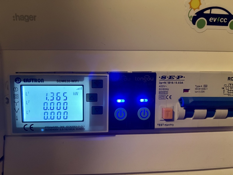

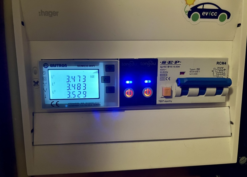

Ik ben begonnen aan mijn projectje 1/3 fase.
Heb me er nu maar bij neergelegd dat de EVBox Elvi (kennelijk) niet "op commando" kan schakelen tussen 1 en 3 fasen en dat is ook helemaal nog niet zo gek voor een 5 jaar oude lader.
Links en rechts wat gelezen over hoe je het dan kan doen.
De evcc ontwikkelaars geven aan dat je een handmatige schakelaar kunt plaatsen die L2 en L3 uit kunnen schakelen.
Automatische schakelaars achten zij gevaarlijk en gaan ze nooit ondersteunen.
Ik vind dat nogal ....... Duits.
Wat zijn de mogelijke scenarios met automatische schakelaars?
A: je start op 3 fasen een laadessie, na een tijdje vallen L2 en/of L3 plots weg doordat een schakelaar ongewenst schakelt.
Tsja, dit kan in de praktijk ook gebeuren zonder schakelaars. Hoewel het natuurlijk geen normale gebeurtenis is kan het voorkomen in het net of in je groepenkast en daarom moeten laders en auto's hier op voorbereid zijn. Een lader of OBC die dit niet kan handlen zou m.i. niet op de markt mogen komen.
Dan is er scenario B:
je start een 1 fase laadsessie, en ongewenst wordt L2 en/of L3 bijgeschakeld. Dat is natuurlijk een situatie die niet echt in real life kan gebeuren als je alleen een 1 fase laadpaal hebt en dus is dit de "gevaarlijkste" mogelijkheid. Heb al gelezen dat iemand dit gewoon geprobeerd heeft (dapper!) met een VW ID en dat er eigenlijk niets bijzonders gebeurde, de extra fasen werden gewoon genegeerd en het laden ging door met 1 fase.
Nu is het sowieso zo dat evcc niet zomaar L2 en L3 tijdens een laadsessie in of uitschakelt. Ook bij de laders die kunnen schakelen tussen fases tijdens een laadsessie wordt eerst netjes het proces van laden afgesloten en daarna pas opnieuw in de andere configuratie opgestart. Dit simpelweg omdat de auto's er anders niet mee overweg kunnen, allemaal logisch. Dit gebeurt dus ook niet "meteen" als er een drempeltje wordt overschreden/onderschreden maar daar zit behoorlijk wat intelligentie achter om te voorkomen dat er teveel heen en weer geschakeld gaat worden. Dat verzorgt evcc netjes en zonder omkijken.
Waarom zou je dit dan niet met een conventionele laadpaal (die wel 1/3 fasen geschikt is uiteraard, zoals de Elvi) kunnen doen waarbij je extern de 1/3 fase schakeling laat plaats vinden?)
De handschakeling die evcc voorstelt wordt door hun als een soort winter/zomer regeling gezien. Echter is dat m.i. nogal onzinnig. Natuurlijk wil ik in de herfst/winder/lente op 1 fase kunnen laden op dagen dat de zon zich laat zien. Maar verder is het vooral 's nachts (dynamische tarief) op 3 fasen volpompen die hap (waarbij evcc helpt met de meest prijsgunstige tijden). Dat zou dus een hoop handmatig geschakel worden en is HA/evcc er nou juist er niet om dit te voorkomen?
Daarnaast is er in evcc de optie om bij je laadpaal aan te geven of hij 1 of 3 fasen aangesloten is. Een wijziging vereist een herstart. Ik weet niet in hoeverre dit ook echt nodig is en wat het in de software doet, de configs voor de laders die wel kunnen schakelen tussen 1 en 3 zullen deze instelling vast niet hebben.
In ieder geval heb ik de hardware al aangepast. Ik had eerst een Shelly Pro3 gekocht met dit doel maar toen die er eenmaal was besloten hem niet hiervoor te gebruiken. Ten eerste vind ik de aansluitklemmetjes veel te priegelig voor installatiedraad met een redelijke diameter, ten tweede is deze op max. 16A gespecificeerd en ik lees overal dat dit niet 16A uren lang achter elkaar moet zijn (zoals bij laden wel het geval is), laat staan 2x16A. Ik heb geen zin in oververhitting... Dus wie nog een Shelly Pro 3 zoekt voor andere doeleinden...
Dus op zoek naar een alternatief. Helaas kon ik niks met 2 (of meer) contacten vinden dat degelijk, flinke amperes aankon en slim was. Ben uiteindelijk uitgekomen op 2 stuks Tongou TO-Q-SY1-JZT/ZT DIY.
https://www.tongou.com/pr...th-metering-to-q-sy1-jzt/
Heb ze op de officiële website besteld, was wel iets duurder dan Ali maar ik had ze dan ook binnen 2 dagen binnen terwijl ik in het weekend besteld had....
Ik weet het: Chinees product maar officieel CE logo en FCC logo en nog wat van dat spul qua certificaten op hun website te zien. Product voelt en oogt zeer degelijk, gewoon net zo goed als Europees spul. Wat voor mij wel een beetje doorslaggevend was is dat ze als 63A gerate zijn. Dat is heel wat meer dan 16A en biedt dus flink "headroom".
Ik ben uiteraard bereid er 1 open te slopen om zelf te zien of de boel een beetje deugdelijk in elkaar zit maar dan moet iemand me er wel eentje sponsoren :)
Let op dat dit remote schakelaars zijn. Het zijn GEEN vervangers voor installatie automaten !!!! Ze moeten (ook volgens de handleiding) ACHTER een installatie automaat geplaatst worden. Er wordt wel aangegeven dat ze overspanning, overstoom etc. beveiliging hebben maar ze zijn zeker niet bedoeld als vervangers voor installatie automaten.
Ik had de versie met stroom meting besteld, achteraf onzinnig omdat ik al een HW 3 fase kWh meter heb maar voor die paar centen extra.....
Nieuw Hager groepenkastje met 2 extra posities en wat aansluitdraadjes bij Elektramat besteld (ik ben gek op die kant en klare soepele verbingsdraadjes van hun, helaas nergens anders te krijgen....) en gisteren de boel omgebouwd. Oude Hager kastje erachter vandaan gehaald zonder alles los van de bedrading te halen.
De Tongou's willen de fase aan de bovenzijde aangesloten hebben anders werken ze niet. De nul kan boven of onder aangesloten worden dat maakt niet uit. Sowieso heb ik de nul uiteraard alleen aan 1 kant aangesloten, die is er alleen om de schakelaars te laten werken.
Aanmelden bij ZHA was een appeltje-eitje en werkte meteen perfect. Je kunt het contact ook met de drukknop schakelen.
Inmiddels een laadsessie voltooid met 3 fasen. De schakelaars komen niet eens in de buurt van warm, de kWh meter van HW werd een stukje warmer wat dat betreft.
Ik moet nog wat verder onderzoek doen naar diegene die evcc aangepast heeft om het schakelen _wel_ "dynamisch" te laten verlopen. Voorlopig werkt dit nu even voor mij als "handmatige" schakelfunctie, ik rapporteer verder als ik verder ben :)

Ik heb sinds ik “om” ben naar EVCC nog een gek dingetje. Ik heb problemen met het unlocken van de socket van mijn laadpaal.
Om EVCC te kunnen gebruiken moest ik de load balancing optie naar Energy Management System zetten (modbus). Dat ging goed en ook EVCC werkt goed, maar wat ik ook doe de socket geeft de kabel niet vrij.
Mijn setup is vrij eenvoudig: een Alfen Eve Single S-Line (socket versie) met EVCC en als backoffice Tap. Ik heb overigens een Enyaq als EV.
Of ik nu vanuit de auto de laadsessie stop, of vanuit de laadpaal door de RFID tag aan te bieden, ik kan de kabel niet loshalen. Enige wat werkt is via het portal van Tap een geforceerde unlock te doen.
In de Alfen staat de Disconnect Action op “Abort Unlock”.
Iemand die dit herkent en een oplossing weet?
  • Jay-v
Jay-v
Uhhhh......
Voor EVCC heb ik mijn Alfen laadpaal moeten omzetten naar EMS mode. Middels dynamische prijzen gaat hij zoals het er nu uitziet vanacht mijn auto laden. Moet ik mij nog zorgen maken over Load Balancing indien mijn thuis batterij ook lekker wilt gaan laden gedurende de nacht?
  • HyperBart
Jay-v schreef op zondag 7 december 2025 @ 19:39:
Ja en neen, hoogstens dat je auto niet op het strikt gewenste percentage zit tegen het eind uur omdat de thuisbatterij wat van de “bandbreedte” heeft opgebruikt als die stond op te laden.
