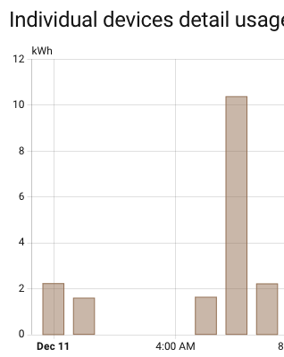

  • Hippe Lip
Hippe Lip
Er valt altijd wat te leren
Omdat ik overweeg om over te stappen op een dynamisch contract heb ik evcc op mijn HA geïnstalleerd. Bij de configuratie loop ik tegen een probleempje aan.
Ik gebruik de experimentele UI-configuratie. De auto kan ik selecteren, maar mijn Zappi (V2.0) helaas niet. Het merk Myenergi staat vreemd genoeg helemaal niet in de lijst.
Doe ik iets verkeerd, kijk ik ergens overheen?
<John O`Mill>
  • Mirabis
  • Registratie: Juli 2013
Hippe Lip schreef op donderdag 11 december 2025 @ 11:41:

Uhhhh......
JanHenk schreef op donderdag 11 december 2025 @ 09:49:
@Jay-v Wat zegt het detailscherm van het laadplan, over wanneer ie gaat laden? En de logs?
Want het klopt wel dat de modus op PV of Min-PV moet staan voor laadplannen.
Hmm, goed punt :P. Wellicht zit hier het probleem. Ik zie een aantal laad sessies. Hij plant netjes de juiste kwartiertjes om te laden, maar de Renault API werkt blijkbaar niet mee.
[lp-1 ] DEBUG 2025/12/11 02:42:07 plan: charge 1h43m2s between 2025-12-11 02:42:07 +0100 CET until 2025-12-11 07:00:00 +0100 CET (power: 11040W, avg cost: 0.233)
[lp-1 ] DEBUG 2025/12/11 02:42:07 wake-up vehicle, attempts left: 1
[lp-1 ] ERROR 2025/12/11 02:42:08 wake-up vehicle: unexpected status: 403 (Forbidden)
[lp-1  ] INFO 2025/12/11 00:57:06 start charging ->
[lp-1  ] INFO 2025/12/11 01:27:08 stop charging <-
[lp-1  ] ERROR 2025/12/11 01:42:07 wake-up vehicle: unexpected status: 403 (Forbidden)
[lp-1  ] ERROR 2025/12/11 02:12:07 wake-up vehicle: unexpected status: 403 (Forbidden)
[main  ] INFO 2025/12/11 03:41:54 new version available: 0.211.1
[lp-1  ] INFO 2025/12/11 05:48:03 start charging ->
[lp-1  ] INFO 2025/12/11 07:27:05 stop charging <-
[lp-1  ] INFO 2025/12/11 07:57:08 car disconnected
[main  ] INFO 2025/12/11 09:41:54 new version available: 0.211.1
Het is alleen niet consistent, want de eerste paar session werken wel. Lijkt een probleem te zijn met de Renault API integratie: https://github.com/hacf-fr/renault-api/issues/1348

Afbeeldingslocatie: https://tweakers.net/i/9lHGQkYcHOgVSPJNgOEEMg3SWFk=/fit-in/4920x3264/filters:max_bytes(3145728):no_upscale():strip_icc():strip_exif()/f/image/mqiJMyMfJ9ejLGKR8HxPEcya.jpg?f=user_large
Nu wil wel in de config.yaml verwijzen naar de sensor die via ui is gemaakt.
maar helaas blijft hij dan de sensor/meter niet vinden.
Kan dit wel of moet ik echt de sensor aanmaken via de Yaml?
