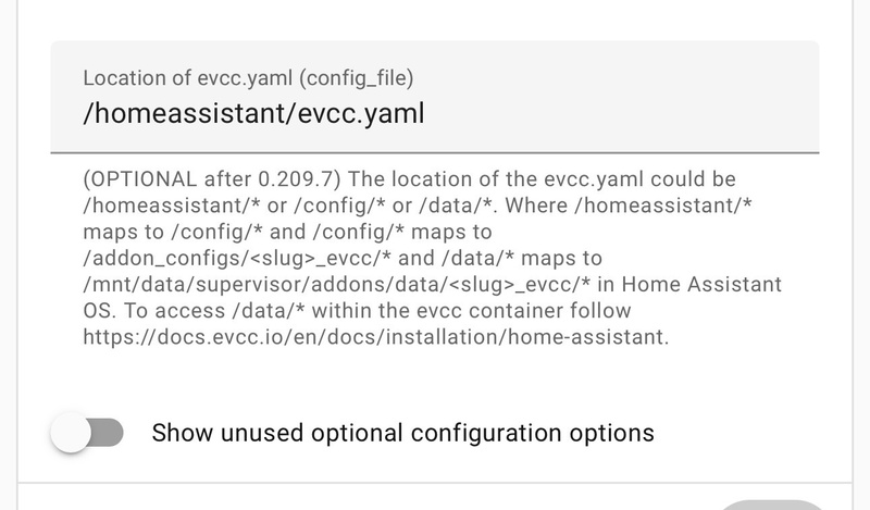

Hippe Lip schreef op dinsdag 23 december 2025 @ 00:33:
Ja, dat is het punt juist. Daar vind ik juist het bruggetje niet om naar de container van docker te komen. Ik ben daar nooit geweest, ken dat dus niet. Heeft die een eigen prompt, die docker?
Ja, daar kan ik die evcc.yaml handmatig maken, daar ben ik al mee aan het spelen. Maar ik wil graag een keer door die procedure van evcc config om te zien wat daar uit komt.
Die evcc.yaml is nogal complex en met zo’n eerste gegenereerde config kom ik een stuk harder vooruit in het leerproces.
Dus @Get!em:
Wat zijn de opeenvolgende commando’s vanaf de shell van HA om dat commando evcc config uit te voeren?
Hate to say it: RTFM
Het staat gewoon in de instructies die ik je gaf:
To perform the following functions, you need SSH access to Home Assistant. You can get this, for example, with the above-mentioned SSH Addon.
Install Advanced SSH & Web Terminal
Disable the "secure mode" in the Addon configuration
Restart the Addon
Open the Addon user interface
En deze
How can I use the evcc CLI?
Open a shell to the evcc Docker container:
docker exec -it addon_49686a9f_evcc /bin/sh
Run evcc CLI commands (here as an example checkconfig):
evcc -c /config/evcc.yaml checkconfig
Close the shell in the evcc Docker container if you are done:
exit
Vervelende is echter: deze evcc addon is geconfigureerd om je yaml in de addon config folder te doen. Waar je dan bij kunt met bijv de samba addon. Ben benieuwd wat t evcc commando doet als je config aanroept.

  • Hippe Lip
  • Laatst online: 00:54
Hippe Lip
Er valt altijd wat te leren
I did.
Vreemd dat ik daar overheen gelezen heb.
Dank voor dit uitgebreid antwoord. Hier ga ik mee aan de slag.
Maar nu ff (nog) niet: reisdag vandaag.

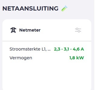

Ik ben al handmatig met die evcc.yaml bezig geweest, maar tot nu toe met weinig (lees: geen) effect. Dat is de yaml in de config-map. Het verwarrende is dat als je kijkt bij de configuration van de add-on, dat daar bij de locatie van dat bestand in eerste instantie /config/evcc.yaml staat. Pas als je de kleine lettertjes leest, dan zie je dat dit een andere config-map is.
Afbeeldingslocatie: https://tweakers.net/i/XDvLygfEjPDc1-sxFx26Ul4mG7k=/800x/filters:strip_icc():strip_exif()/f/image/PZrYmNIBuA2s3uLZ6rggs0IS.jpg?f=fotoalbum_large
En zo zit die hele evcc (voor mij) nogal complex in elkaar. Maar dat zal wel slijten :)
[ Voor 14% gewijzigd door Hippe Lip op 23-12-2025 10:05 ]

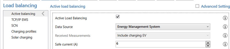

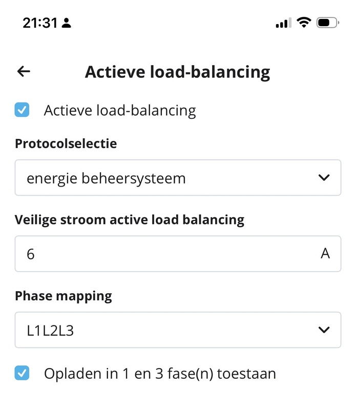

  • Bo0bz
  • Laatst online: 10-10 10:49
Ik heb sinds enkele dagen EVCC draaien icm met een Alfen Proline Single 3 fase. Ik merk dat de lader op min+solar niet onder de 3.5kWh wil laden. In de logs zie ik ook een mismatch staan: [lp-1 ] WARN 2025/12/24 11:18:04 charger logic error: current mismatch (got 15.3A measured, expected 6A) - make sure your interval is at least 30s. Dit zou overeenkomen met de 3.5kW uur. Ik heb de interval aangepast maar dat doet niets. Hoe kan ik dit fixen?
7360wp | 17*320 OZO | 6* 320 WNW | Loria 6008 | Fujitsu AGYG09LV | Gasloos sinds 10-07-2020 | Kia EV6 84kW
  • JanHenk
@Bo0bz Je moet de Alfen nog configureren om te luisteren naar de modbus connectie. Je kan hem nu wel uitlezen, maar niet aansturen.
Zie hier uit de documentatie van evcc:
The "Active load balancing" license is required for external Modbus control of the charger. Enable "Active Load Balancing" and select "Energy Management System" as Data Source in the configuration. It is recommended to set "ValidityTime" ("TCP/IP EMS" menu) to 300s.
Oftewel, even de juiste data source ingeven. Ik zou hiervoor ACE Installer gebruiken, want via MyEve worden de settings regelmatig niet correct opgeslagen.

  • Bo0bz
JanHenk schreef op woensdag 24 december 2025 @ 11:51:
Daar staat alles goed zoals in de instructies.

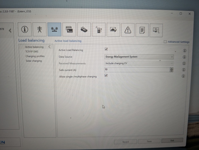

Bo0bz schreef op woensdag 24 december 2025 @ 14:15:
Ik heb een vergelijkbaar probleem gehad. Na lang zoeken en hulp Op dit forum de oorzaak ontdekt: Doordat ik ook een app van Eneco emobility voor zonnestroom (Slimladen) heb gebruikt, stond er nog oude profielinformatie
Opgelost door in de ace installer het commando cperase te geven. Nb: je backoffice instellingen zijn dan ook weg, dus je moet wel even goed je backofficeinstellingen noteren voor je dit doet, want dat moet je daarna zelf ook weer goed zetten, maar daarna was bij mij dit probleem opgelost

Bo0bz schreef op woensdag 24 december 2025 @ 11:23:
Er zitten in de alfen 2 parameters:
- single load balancing data source
- single load balancing protocol.
(Setting namen vanuit de Home Assistant integratie)
Voor zo ver ik het begrijp is de eerste om de modbus tcp te activeren zodat evcc de alfen kan uitlezen.

luigi87 schreef op zaterdag 27 december 2025 @ 15:42:
De 2de is voor de keuze welke load balancing je wilt gebruiken (alfen=dsmr of evcc=Energie Management Systeem).
Persoonlijk krijg ik het nog niet stabiel met evcc en heb ook vaak deze errors.
Mijn alfen mag max 10amp laden ivm een aantal andere zware vermogen loads in huis (voelt wat prettiger).
Hoe regel je dit af? Regel je het met circuits maxcurrent of zet je de Alfen capped op 10A via het loadpoint?
Voorlopig kijkt evcc naar alle fases, als er één is die over die limiet gaat (ten minste bij circuit maxcurrent) dan schaalt hij alles down of volledig af tot je onder die limiet zit. 10A is heel laag met circuits.
Wat is je use-case of eis hierrond? Ook Belg en capaciteitstarief of iets anders? Laat maar weten.
Blijkbaar kan de alfen ook niet goed werken met een minimale laadstroom van 6 amp, deze zou minimaal 8 amp moeten zijn volgens een discussie die ik had met chat gpt.
Klopt niet, de Alfen kan prima conform spec laden vanaf 6A tot en met 32A.
Zo werkt het hier ook.
En dan nog de reactietijd, deze zou minimaal op 30 seconden moeten staan waarbij 45 seconden nog beter is om niet deze errors te krijgen.
Waardoor de load balancing naar mijn mening weer erg traag wordt.
Kan iemand mijn verhaal hierboven bevestigen of ontkrachten?
Ontkracht. Ja, het kernteam wil als laagste 30s zien maar ik heb het hier op 10s of zelfs 5s gehad.
Gaat prima maar op 5s krijg je af en toe wel eens meldingen dat de realiteit achterloopt op het regelgedrag omdat de cyclus dan net aan het aftoeren of optoeren en evcc alweer een volgende waarde wil opsturen.
10s vind ik persoonlijk een heel goede sweet spot.
EDIT: Ik draai hier blijkbaar alweer een onbekende tijd op 5s, gaat prima. Er zijn redenen om naar 30s te gaan maar ik heb geen last met 5s.

zitten hier nog gekke dingen in?
Of zou het nu zonder de alfen HA integratie moeten functioneren? kan helaas niet testen wat de EV accu is vol.

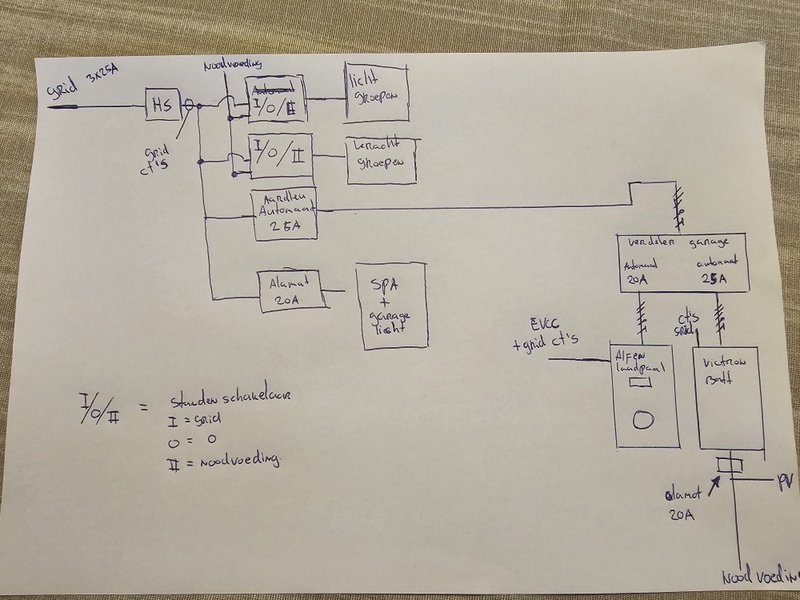

Hier ook een linkje naar een google document met mijn setting in EVCC UI en de alfen parameters.
https://docs.google.com/d...Hl4qP3Uw/edit?usp=sharing
Hardware en Firmware
  • EVCC op RPI 4B, Firmware versie 0.210.2
  • Alfen Eve single pro 3PH T2 firmware versie 7.3.0-4377
Use Case achtergrond info
  • Aantal grote energieverbuikers:
  • Spa met een 3000 watt heater
  • Diverse airco’s waarmee we verwarmen
  • Elektrisch koken
  • Oven/ Quooker etc.
  • Victron Thuis accu, 3 fase, 48 kwh capaciteit.
Use case EVCC
  • EV van werk thuis laden met active net balancing
  • 26 zonnepanelen ( waarvan 16 nu even tijdelijk buiten werking)
  • Indien EV aanwezig en gekoppeld:
  • tot 50% Thuisbatterij SOC thuisbatterij laden erna prio EV
  • indien EV niet aanwezig accu
  • Laden van de EV mag uit de accu bij 60% Thuisbatterij SOC of meer
Beperking nu ingesteld
  • Max 10 Amp op de laadpaal ivm de al aanwezige zwaardere belastingen.
  • de spa heater schakeld 2 maal per dag in om de watertemperatuur te verhogen (winter)
  • met 10 Amp haal ik gemakkelijk een grote lading op de accu, enkel duurt het wat langer. 10A *3= 30A, 30A*230V= 6.900watt, 6.9kwh* 12 uur= 82.800 kwh in de accu
  • Eerder situatie gehad met te veel belastingen tegelijk waardoor ik nu eerst even vertrouwen in het systeem wil hebben.

Ik heb een irritant dingetje met EVCC icm TWC3 en Tesla Y (aangestuurd via lokale ESP32 met Tesla-BLE). Onze LFP accu vindt het fijn om geregeld tot 100% geladen te worden. Nou had ik dat ook vannacht weer ingesteld, maar wat ik dan nu vanochtend zie is dat EVCC zodra de 100% wordt aangetikt gelijk stopt met laden, terwijl de Tesla dan eigenlijk nog aan het balanceren is. In de logs van EVCC zie ik ook dat EVCC de laadbeurt stopt ivm 100% bereikt (volgens EVCC's data). Datzelfde zie ik overigens ook bij 80% laadbeurten, dan rijd ik vaak voor eind van de straat alweer op 79% rond, bijna alsof EVCC de percentages naar boven afrondt en daarna stopt.
Zet ik hem nu weer aan op "FAST" dan gaat hij rustig nog 20 mins door met laden op een steeds verder afnemend vermogen. Wat ik in dit soort gevallen eigenlijk zou willen is: Het is 100% ga lekker door tot de auto zelf zegt dat het genoeg is.
Iemand een idee?

  • luigi87
  • Laatst online: 09-10 23:14
luigi87
Domotica Fanaticus
HyperBart schreef op maandag 29 december 2025 @ 11:30:
Goed dat je me nog even tagged, ik lees veel mobiel maar voor jouw post moest ik even aan de desktop gaan zitten.
Thanks _/-\o_ waardeer enorm , gezien ik momenteel zelf ff niet meer uitkom.
Paar opmerkingen/vragen gelijktijdig.
Je hebt 3 circuits, main, laadpaal en battery.
Waarom hang je batterij onder laadpaal? Komt dat overeen met de realiteit?
Ik zou denken
main, parent leeg
laadpaal, parent main
battery, parent main
Nu kan het zijn dat jij je batterij effectief achter dezelfde zekering hebt hangen als je laadpaal maar dan zou ik daar een meter voor verwachten die die hele groep meet en niet de laadpaal op zichzelf alleen?
maxCurrent lijkt me prima te staan, dat is exact wat ik hier ook heb (ik zit met een 3N400V 3x20A aansluiting)
Je topt dan toch nergens anders af via het loadpoint/GUI, of wel? (Ik vraag dit omdat je vaak die 10A zat te benoemen).
De batterij hangt in evcc onder de laadpaal omdat ik wil bewaken dat er niet meer dan 16A wil laten stromen naar de battery en de laadpaal als deze allebij actief zijn.
De batterij en de laadpaal hangen achter een zelfde automaat in de meterkast 25A.
Erna splits ik op naar 2 automaten toe.
De batterij power heeft de meter victronpower
En de paal heeft de meter uit de evcc koppeling.
Of denk je dat bovenstaande het allemaal wat te complex maakt en ik dit beter niet kan doen?
Het doel is immers de hoofzekering beschermen, en als er meer vermogen beachikbaar is vanuit de panelen verdeeld zich toch wel over de EV en de batterij.
Ik denk dat het batterij stukje overbodig is geworden. Al mijn pv hangt nu achter de batterij set. En de victron regelt het dan af met via de gridmeter.
Even een schematje van mijn installatie
Afbeeldingslocatie: https://tweakers.net/i/0Y-DX4bvdpLfDOhle5X-lMB66Js=/800x/filters:strip_icc():strip_exif()/f/image/994hV53EebdpBLEN3NSyaZhs.jpg?f=fotoalbum_large
Wat werkt er nu precies nog niet?
De errors/warning die zag voorbij komen toen ik de alfen integratie actief had waren:
- de laadpaal stroom werd niet terug gebracht (geen loadbalancing)
-charger logic error: current mismatch (got 9.05A measured, expected 6A) - make sure your interval is at least 30s

  • HyperBart
  • Laatst online: 10-10 11:09
luigi87 schreef op maandag 29 december 2025 @ 11:58:
Daar doen we het voor. O+
Maar als ik naar je schema kijk klopt dat toch niet. Je hebt een automaat van 20A voor de Alfen en eentje van 25A voor de Victron.
Stroomopwaarts hangt die op een aardlek+automaat van 25A.
Ik zie rechts van die HS een Grid CT's staan, die moet je in je config opnemen en gebruiken, dat is je echte grid meter. Die mag je voor mijn part initieel voor het vertrouwen opbouwen op 20A zetten
Als het je doel is om de hoofdmeter te beschermen dan moet je daar meten.
Bv met een Homewizard P1 dongle'tje
Daar meet je dan "de zekering"/automaat van je netbeheerder.
Aangezien je aardlekautomaat in de hoofdkast (die de verdeler van de garage beschermt) ook 25A is en je volgens wat ik kan zien slechts 1 fase hebt in je woning is het netto hetzelfde als je zou meten op de HS of de AardlekAutomaat zelf.
- [lp-1 ] WARN 2025/12/29 11:40:22 charger out of sync: expected disabled, got enabled
De laatste warning blijft nog steeds voorbij komen op het moment.
Dat is normaal volgens mij omdat je een meter hebt gedefinieerd waar de Alfen en de batterij op hangen.
Die moeten "broertjes" zijn, geen kinderen van elkaar.
Helaas kan ik het nu even niet testen, maar heb bovenstaande yaml settings en deze evcc en alfen settings ( https://docs.google.com/d...Hl4qP3Uw/edit?usp=sharing )
met deze instellingen en yaml zou het moeten werken toch?
Dan kan ik even gaan testen als de EV weer op een lagere SOC staat
Je settings lijken me zo wel correcter maar ik heb wat moeite om je "topologie" te visualiseren op basis van de GUI.
YAML is wat makkelijker daarvoor.
Hieronder zie je hoe ik het gedaan heb en dan zou je ook moeten opvallen dat ik een main heb en daar gewoon alles onder. Daarnaast voeg ik bijna nergens aparte meter objecten toe op het circuit omdat de paal zelf de meter is.

Die CT klemmen die je langs HS hebt getekend, die moet je configureren als grid meter.
Dan is je config volgens mij veel simpeler en heb je alles bereikt wat je wenst.
Je kan dan eventueel nog de Alfen op max 20A zetten maar load balancing zou dan perfect alles moeten doen wat je volgens je schema dient te eren. Zo doe ik het namelijk. Trouwens, ongeacht hoe hoog de Alfen staat, load balancing zal altijd ingrijpen. Dus zet de Alfen in de GUI gerust op 20A, je zal zien dat de hele beslissingsboom van evcc dan netjes alles honoreert.
Jouw setup is niet zo verschillend van die van mij buiten dat mijn laadpalen niet achter de verdeler hangen van de garage.
Als je naar mijn config gaat kijken zal je zien dat die "bijzonder is".
Ik laat namelijk toe dat mijn laadpaal tot 22kW kan gaan en dat kan ook effectief, althans als er genoeg PV is en de batterij ook mee doet. Als ik op al mijn omvormers 8kW opwek en ik duw op de batterij ook nog eens 5kW weg en ik neem van het net nog mijn maxPower van 4700W dan kom ik bijna aan die 22kW. Niet dat dat ooit gaat gebeuren maar de paal vanvoor kan op 32 1F/3F laden, zodoende.

@luigi87 ik ben nu ook nog eens helemaal door je Google Docs gegaan en ik zie dat je bij de load balancing settings ook nog iets fout hebt staan!
Je moet Protocol selectie op EMS zetten.
Zie hieronder de nodige/gewenste settings in ACE Service installer (ik raad je ook aan om die te gebruiken en niet de app op mobiel):
Afbeeldingslocatie: https://tweakers.net/i/ccOXq0tpLlL0N0wp_AijWX1hxW4=/800x/filters:strip_exif()/f/image/K73av0HBqyDeXmTCkgXFvnDj.png?f=fotoalbum_large

  • JanHenk
Teken dat de ingestelde load balancing lijkt te werken 8)
  • HyperBart
Kingeling schreef op maandag 29 december 2025 @ 17:31:
Toch even voor de zekerheid; jullie hebben dit soort meldingen dus ook gewoon?
[circuit-main] WARN 2025/12/29 16:51:17 over current detected: 25.8A > 25A
[circuit-main] WARN 2025/12/29 16:52:37 over current detected: 25.8A > 25A
[circuit-main] WARN 2025/12/29 17:08:27 over current detected: 30.2A > 25A
[circuit-main] WARN 2025/12/29 17:09:47 over current detected: 25.9A > 25A
[circuit-main] WARN 2025/12/29 17:14:27 over current detected: 30.2A > 25A
[circuit-main] WARN 2025/12/29 17:15:47 over current detected: 25.8A > 25A
[circuit-main] WARN 2025/12/29 17:19:57 over current detected: 26A > 25A
[circuit-main] WARN 2025/12/29 17:21:17 over current detected: 26A > 25A
[circuit-main] WARN 2025/12/29 17:21:27 over current detected: 25.8A > 25A
Ja hoor, weliswaar iets minder in deze periode omdat ik door/via de planner vaak 's nachts aan het laden ben en dan doen we geen gek verbruik.
Als we aan het laden zijn en we beginnen te koken op het inductievuur dan komt dat wel eens voor (current).
Ik heb bv veel vaker het soort warnings hieronder, wat in hetzelfde straatje is als jouw warning maar dan het totaalvermogen van mijn aansluiting eerder dan de per fase belasting die jij krijgt:
[circuit-AutomaatNetaansluiting] WARN 2025/xx/yy 12:23:06 over power detected: 5888W > 4700W
[circuit-AutomaatNetaansluiting] WARN 2025/xx/yy 12:23:11 over power detected: 5803.4W > 4700W
[circuit-AutomaatNetaansluiting] WARN 2025/xx/yy 12:23:16 over power detected: 5753.5W > 4700W
[circuit-AutomaatNetaansluiting] WARN 2025/xx/yy 12:23:21 over power detected: 5701.4W > 4700W
[circuit-AutomaatNetaansluiting] WARN 2025/xx/yy 12:23:26 over power detected: 4864.1W > 4700W
[circuit-AutomaatNetaansluiting] WARN 2025/xx/yy 12:23:31 over power detected: 5634.4W > 4700W
[circuit-AutomaatNetaansluiting] WARN 2025/xx/yy 12:23:36 over power detected: 5671.3W > 4700W
[circuit-AutomaatNetaansluiting] WARN 2025/xx/yy 12:23:41 over power detected: 5692.1W > 4700W
[circuit-AutomaatNetaansluiting] WARN 2025/xx/yy 12:23:46 over power detected: 5667.5W > 4700W
[circuit-AutomaatNetaansluiting] WARN 2025/xx/yy 12:23:51 over power detected: 5662.2W > 4700W
[circuit-AutomaatNetaansluiting] WARN 2025/xx/yy 12:23:56 over power detected: 5634.8W > 4700W

  • luigi87
luigi87
Domotica Fanaticus
_/-\o_ O+
Mee eens het deel van de batterij gaat eruit, eerst had ik ook nog een string inverter voor de batterij zitten.
Maar deze heeft een aardfout, en ga van de zomer vervangen met Enphase.
sorry, had een soort single line aangehouden. heb 3 fase zitten.
Deze CTs bij de hoofdschakelaar is een Victron VM-3p75ct welke ik aflees in EVCC meter: grid1
[quote]
[/qoute]
Ik haal de batterij uit de circuits, hierdoor is het meer logisch geworden.
Begrijp ik, was ooit in yaml begonnen en erna verder gegaan in de GUI.

ik heb bovenstaande even verwerkt in deze "nieuwe" Yaml
de CTs bij de netaansluiting heten Grid1 en lees ik uit via de VRm van Victron.
er zit op de VM-3p75ct geen modbus tcp maar udp 8)7
deze zie ik ook netjes terug in EVCC
Afbeeldingslocatie: https://tweakers.net/i/72lBJJv4Nkw-MWQbnU7FEvgxn7Q=/fit-in/4920x3264/filters:max_bytes(3145728):no_upscale():strip_icc():strip_exif()/f/image/TXaX8lxjuFeJX7LEcDyGsRlB.jpg?f=user_large
correct dit moet ik nog aanpassen, als ik even gecontroleerd kan testen.
Als mijn config zeker goed is, zet ik deze parameter om met ACE (gisteren geactiveerd) en test ik of de EVCC balancer zijn werk doet :*)
Moet ik deze fout "charger out of sync: expected disabled, got enabled" ook nog fixen om het goed te laten werken, of is dit een "nice to have fixed" voor later?
zodat je minder oranje direhoekjes hebt?
[ Voor 13% gewijzigd door luigi87 op 29-12-2025 20:39 ]

Circuit main ziet er goed uit, meter ook
Circuit laadpaal OK, parent circuit met meter ook
Grid meter van Victron OK
Battery meter van Victron OK
Loadpoint OK,
je hebt wel al best een "complexere" om mee te beginnen, bv met die SoC van de wagen te pollen, maar ok geen probleem.
Chargers OK
Site OK
Klinkt goed, all systems go zou ik zeggen wb evcc.
Voor je dit inklopt zou ik wel alles op de ACE/Alfen zelf juist zetten, daarna de evcc config inladen en eens herstarten.
Die charger out of sync gaat volgens mij verdwijnen met de settings op EMS op de Alfen. Ik ben zelfs verbaasd dat je uberhaupt iets werkend kreeg terwijl die setting niet op EMS stond.
[ Voor 7% gewijzigd door HyperBart op 29-12-2025 20:53 ]

Je moet het niet instellen met de Alfen integratie, maar met de ace installer (of de my eve app). Anders kun je rare effecten krijgen
Nogmaals: stay away van die Alfen integratie in ha als je met evcc wilt werken. Ik sluit niet uit dat je onder water je instellingen aan het verkloten bent waardoor je raar gedrag krijgt
Dit zijn de juiste instellingen als je het met de app instelt:
Afbeeldingslocatie: https://tweakers.net/i/ImkGnfTS4hQZmyypoMshLrhK9Qo=/x800/filters:strip_icc():strip_exif()/f/image/B0yIrCHpfbma2GoEmGqThvVX.jpg?f=fotoalbum_large

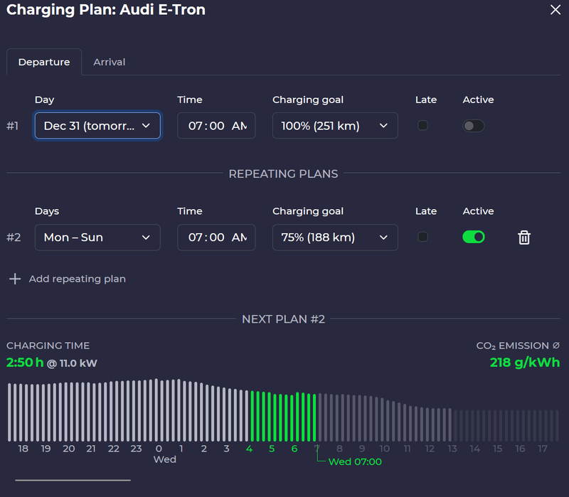

Hallo allemaal,
Even een vraagje aan de experts. Ik wil dat mijn auto altijd standaard een bepaald laadniveau heeft. Hiervoor heb ik “arrival” ingesteld op 50%, zodat ik altijd voldoende bereik heb om weg te kunnen.
Nu we in de donkere maanden zitten, wil ik graag extra bijladen naar ongeveer 75%. Dit hoeft niet direct te gebeuren, maar bij voorkeur wanneer de CO₂-uitstoot het laagst is.
Moet ik hiervoor de instelling “departure plan” gebruiken? En kan ik dan gewoon de volgende dag instellen met een laaddoel van 75%, zoals op de foto? ( ik snap dat ik dan morgen ochtend om 07:00 de auto op 75% vol heb zitten maar ik zie zelf even geen andere optie om het op deze manier te doen.
Ik ben benieuwd hoe jullie dit zouden aanpakken.
Alvast bedankt!
Afbeeldingslocatie: https://tweakers.net/i/swblD8hxGAp8FCQ3yS98zdIcOLQ=/800x/filters:strip_exif()/f/image/6pvkiudVpDwsjuubb2NJ93Ki.png?f=fotoalbum_large
W8 weer een optie gevonden Afbeeldingslocatie: https://tweakers.net/i/MWWJDrEeoVI83FIYrR-DDruw2RQ=/x800/filters:strip_icc():strip_exif()/f/image/8w5DXb1GbC18W9Q1j8pPRVur.jpg?f=fotoalbum_large
Volgens mij is dit het antwoord op me vraag 8)7
[ Voor 23% gewijzigd door Tunestwo op 30-12-2025 17:38 ]

Tunestwo schreef op dinsdag 30 december 2025 @ 17:29:
Hallo allemaal,
Alvast bedankt!
Dat is de juiste manier. De planner gebruiken zoals je doet. Die kijkt helaas altijd 24h max vooruit.
Edit: probleem met de limiet die je bij gevonden hebt is dat die per dag/seizoen kan verschillen.
[ Voor 4% gewijzigd door HyperBart op 30-12-2025 17:39 ]
  • Tunestwo
  • Laatst online: 10-10 12:17
HyperBart schreef op dinsdag 30 december 2025 @ 17:38:
Het mooiste zou zijn als de optie ''laden met schoon energie uit het net'' niet snel laden aanzet maar bijvoorbeeld tot een max aantal kw's zodat je rustig je auto iets verder kan vol laden maar niet vol vol..

Toch even vandaag getest, maar er zit iets nog niet lekker. De auto blijft op laden initialiseren staan.
Nu zie ik het volgende terug in evcc.
Wat gaat er nu fout dan?
De laadpaal wilde nog een rebootje.
Alles werkt naar behoren :*)
@HyperBart @Kammika thanks voor jullie hulp _/-\o_ :9B
Bij 20A schakelde die de laadpaal uit, ivm geen minimale 6 amp over op de 15A (die liep op L1).
Erna schakelde die netjes weer in bij ruimte op het net, ga er dus vanuit dat die mooier gaat balanceren met meer ruimte.
Ook de andere modusen doen wat ze moeten doen _/-\o_ geen foutmelding meer gezien.
Dan kan ik nu eens verder gaan inlezen hoe ik mijn Thuisaccu wil gebruiken om te laden en hoe de planner e.d. werkt.
En mogelijk later de stroom even wat ruimer zetten op de balancer en uiteindelijk op de laadpaal zelf ook.
Voor toekomstige tweakers, dit was mijn probleem na het aanpassen van settings in ACE!
Geen power op de laadpaal, en hij was niet ingeschakeld.
Afbeeldingslocatie: https://tweakers.net/i/rnrJpPflzSVgfqO_iEZOOhYiI-8=/232x232/filters:strip_icc():strip_exif()/f/image/UkPcUtDvfK9fftrT2PEFcN0q.jpg?f=fotoalbum_tileAfbeeldingslocatie: https://tweakers.net/i/Tm5XnhXjfj0ThyBsCfQv-qdny2U=/232x232/filters:strip_icc():strip_exif()/f/image/CT4xRWHdXlXh8ZX5hgrfmrnr.jpg?f=fotoalbum_tile
[ Voor 67% gewijzigd door luigi87 op 31-12-2025 14:30 ]

  • Kammika
  • Registratie: Februari 2018
  • Laatst online: 10-10 07:08
luigi87 schreef op woensdag 31 december 2025 @ 13:12:
[Afbeelding][Afbeelding]
Mooi dat het gelukt is. Ik neem aan dat het uitschakelde toen je onder de 18A kwam. Je kunt nog verder omlaag als je in de GUI (moet je de configuratie van het laadpunt aanklikken) het automatische terugschakelen naar 1 fase aanzet, want dan gaat die op 1 fase laden...
NB: Schijnt dat niet alle auto;s daar even lekker mee om gaan. Maar de Alfen paal zelf kan dat prima aan..
Afbeeldingslocatie: https://tweakers.net/i/C51MMMpl1Ti_ad7ThEipnBvUdjU=/800x/filters:strip_icc():strip_exif()/f/image/FvhYMMEjzSW3UJU05cT9Gl5X.jpg?f=fotoalbum_large
Top
Je hebt een Alfen Pro line met logo vrijgeschakeld, nu je toegang hebt tot ACE kan je daar ook een ander logo op zetten.
Altijd lachen met een gekke foto van de kinderen of de partner :+
Verder wat je zelf aangeeft, alles instellen zoals je zelf wil. Ik heb ondanks dat ik een 20A hoofdzekering heb mijn amps max op 23 gezet op het circuit.
Ik stel het loadpoint via de GUI ook in zoals @Kammika aangeeft: permanent op 1 fase.
En dan als Belg een capaciteitstarief van om en bij de 4500W, gaat goed!
[ Voor 8% gewijzigd door HyperBart op 31-12-2025 14:55 ]

Kammika schreef op woensdag 31 december 2025 @ 14:46:
Heb mijn max van de circuits op 20A staan. Om hem eerder te laten schakelen.
De functie automatisch wisselen staat ook aan.
Hij starte ook met 1 fase, maar met 15 A uit het net schakelde de laadpaal helemaal af.
Klopt dat niet dan?

HyperBart schreef op woensdag 31 december 2025 @ 14:53:
Top
Amai! Ik heb al laadstress en dan nog een plaatje op mijn laadpaal van de kinderen :+
Maar die staat nog op het lijstje een keer aan te passen ;)
Laat jij dan altijd met max 1 fase uit het net?

luigi87 schreef op woensdag 31 december 2025 @ 18:04:
In NL hebben we geen capaciteits tarief, maar flinke kosten aan de zekeringswaarde.
3x35A kost 1200 euries per jaar meer op de standaard :+
Ja, ik heb een ProLine 32A 3F voor de bedrijfswagen maar die staat zga permanent op 1F via evcc. Minimale afgifte op 3f is 4.1kW en dat is al te veel.
Voor de prive wagen heb ik recent een 1F Alfen Sline geinstalleerd.
Heel de installatie staat op maxPower 4500W en is aangesloten op een 3x20A netaansluiting. Zelfs bij ieder begin van de maand via een scriptje eerst op 2500W. Als ik zie doorheen de maand dat de maandpiek al hoger opgelopen is door koken, wassen, etc dan verhoog ik ‘m. Gaat echt goed.

    Afbeeldingslocatie: https://tweakers.net/i/cwrqcLvzqJFhvtirLCqO-g9kxLw=/x800/filters:strip_exif()/f/image/9AjIFexKyQEqSXBoIyl7ezjn.png?f=fotoalbum_large
  • Mijn wagen om de laadtoestand te kennen (VW ID.7 voor de volledigheid)
    Afbeeldingslocatie: https://tweakers.net/i/-T3X9SspkI3mzhW4Ls58VRG_l44=/fit-in/4000x4000/filters:no_upscale():strip_exif()/f/image/t9Ka3B1RxvFAeLzjSS1srmbV.png?f=user_large
  • SMA hybride inverter, deze zit er in als:
    • grid meter (SMA Home Manager 2.0 die via inverter uitgelezen wordt
    • Solar
    • Battery: daar staat bij dat die controllable is in de UI, maar eigenlijk doet evcc daar niks mee denk ik? En dat hoeft denk ik ook niet in deze setup
    Afbeeldingslocatie: https://tweakers.net/i/vTqmCFhZqBcQSAwcw0VHT9o5TCM=/800x/filters:strip_exif()/f/image/8LYzGmxuhywwnCeXHmhuvnND.png?f=fotoalbum_large
  • Load management met een circuit voor alles (main) en de garage (laadpaal)
    Afbeeldingslocatie: https://tweakers.net/i/m8YJl5H1dj6kMkX3sF1iFQpUXYA=/fit-in/4000x4000/filters:no_upscale():strip_exif()/f/image/qC7EAyC0fquM7h6UoHCZ62k1.png?f=user_large
Relevante configuratie parameters:
  • Battery supported vehicle charging is aan (bij de Home battery) en vehicle charging krijgt prioriteit over battery charging. De wagen wordt voldoende snel geladen want kan altijd weg en dan is de batterij liefst eerder leeg zodat die zonne-energie kan opslaan. Als de batterij onder de 25% gaat dan stopt het battery supported laden
    Afbeeldingslocatie: https://tweakers.net/i/3z3LriYYHrYme70tHSjCvR2PtzM=/800x/filters:strip_exif()/f/image/lEwPYJA4xT71tSAkow8Ppt0j.png?f=fotoalbum_large
  • De Alfen laadpaal is nu ingesteld dat die mag beginnen laden als de grid power < 1800W is en moet gedisabled worden als grid power >3900W is. Dit om er voor te zorgen dat indien de batterij helemaal leeg zou zijn, het totale piekverbruik on de de 4kW blijft, maar dat die ook kan opladen van het net. (idle verbruik van het huis als we thuis zijn is 1kW of wat lager
  • Bij het "control behavior" heb ik ingesteld dat de residual power -8000W mag zijn. Dit betekent in praktijk dat de wagen met 8kW piek kan opladen (ongeveer 4kW van het net en de rest van de batterij. Als het goed is zal deze nooit met 8kW van het net opladen want de limiet van 3900W bij de laadpaal gaat dat voorkomen en als de batterij onder de 20% gaat zal evcc ook het laadvermogen terugschakelen
    Afbeeldingslocatie: https://tweakers.net/i/Jf-kX8xcRlj6cf3-XnPKC9eWHNU=/fit-in/4000x4000/filters:no_upscale():strip_exif()/f/image/6L3sVshU7wRgJBCnSN1DJGXM.png?f=user_large
  • Opladen is steeds ingesteld op Min+Solar en autoswitching tussen 1 & 3 fasen staat aan
Dit werkt allemaal, maar wat voelt er vreemd voor mij:
  • Ik moet die residual power op -8000W zetten want evcc telt zowel de batterij die bijspringt als het net samen. ik heb hier -8000W gekozen omdat er dan ongeveer 4kW van het net komt, nog eens 4 uit de batterij, dan is er altijd voldoende mogelijkheid voor de batterij om bij te springen als de warmtepomp, oven, quooker kraan aanspringen zonder dat er eerst lang op evcc moet gewacht worden.
  • Ik moet die limiet van 4 kW piek van het grid bij de laadpaal gaan configureren. Limieten gaan instellen in load management zijn niet bruikbaar voor dit scenario want die nemen ook de input van de batterij mee
  • Het is me nog niet duidelijk of de charging plans nu eigenlijk bruikbaar zijn in dit scenario (nog niet mee gespeeld). Maar als ik instel dat de wagen tegen 7u 's ochtends moet opgeladen zijn, is het voor mij nog niet helemaal duidelijk met welke parameters en limieten deze juist rekening houdt
  • Het overdag opladen van de batterij om 's avonds de wagen mee te laden, zelfs van het net is sub-optimaal wegens verliezen, maar het verlies vs de impact van het capaciteitstarief maakt dat het volgens mij wel waard. Zeker in de zomerperiode wanneer de batterij via de zonnepanelen opgeladen wordt, maar ook in de winter waar de wagen met traag laden anders nooit opgeladen geraakt
Als het straks lente/zomer wordt en de warmtepomp van het huis uitgaat, dan zal ik bij SMA omvormer de piek van het grid naar 2.5kW terugbrengen (minimum voor capaciteitstarief en dan de limiet bij de Alfen omvormer ook naar diezelfde waarde zetten. Al dan niet met een aanpassing van die residual power als is dat denk ik niet nodig, omdat de grootste pieken van de warmtepomp van ons huis komen.
Dus op zich, dit lijkt allemaal goed te werken, maar het "Belgische" gebruik van evcc lijkt wat anders dan hoe het algemeen gedaan wordt en daardoor lijkt de configuratie me wat vreemd.
voor de volledigheid totaal dashboard (wagen niet geconnecteerd op dit moment)
Afbeeldingslocatie: https://tweakers.net/i/PbE5EZQBlWb030DfXSv1q8xqUkQ=/800x/filters:strip_exif()/f/image/tXLaj3rmKS2Cv0c5KvZCXzEy.png?f=fotoalbum_large
Als iemand feedback heeft om het beter/efficiënter te doen, dan hoor ik het graag. Indien niet, dan hoop ik dat het inspiratie is voor andere Belgen die iets gelijkaardig willen doen. Ik volg dit topic al een tijdje en heb er ook al heel veel aan gehad.
