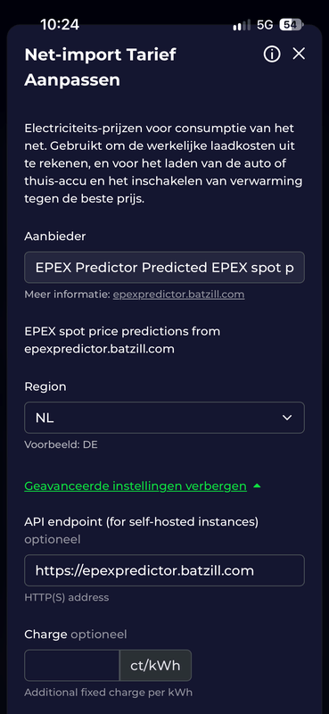

nlboy schreef op woensdag 30 september 2026 @ 10:19:
Kan jij misschien de instellingen delen van hoe je dit in evcc hebt geconfigureerd? Nu ben ik inderdaad, net als Sander, teruggegaan naar epexprijzen.nl, waarbij pas aan het einde van de middag de prijzen voor de volgende dag bekend zijn.
Het is uiteraard een voorspelling en geeft geen garantie, maar scheelt wel steeds klooien met de geplande schema's om te voorkomen dat ie bijv. op zaterdag vol gaat laden terwijl zondag vaak goedkoper is.
Gewoon default. Niks geks. Voor dit jaar heb ik de kale prijzen er nog in ivm salderen. Binnenkort eens de charges toevoegen.
Afbeeldingslocatie: https://tweakers.net/i/gV87COl2zqUFEUTcaxgd7R8DATc=/x800/filters:strip_exif()/f/image/LFrKODBxR5PHc2o4lQLopTYW.png?f=fotoalbum_large

De maximale SoC is hier 100%, de prijs is lager dan de limiet, waardoor evcc de auto tot 100% geladen heeft.
Ah dan begin ik het te snappen: er was geen plan meer omdat plan voor vrijdag 14u00 stond op charging goal 85%. Plan valt dus meteen weg. Daarna zag hij dus limiet gewoon op 100% staan. Hij kwam dan bovendien die lagere prijs vannacht tegen, en dus heeft hij inderdaad zitten opladen tot 100.
Dus ik moet ook die limiet sowieso lager zetten en niet op 100 laten staan als ik met plannen werk?
  • fmb

Over die voorspellingen (nu nog zonder actief werkende optimizers):
Ik lees ook hier al eea over EPEXPREDICTOR, waardoor er verder vooruit gekeken wordt dan day-ahead. Ik heb nu epexprijzen.nl>zonneplan toegevoegd in evcc.
Maar er zitten, zoals bijv gisteren, dagen tussen dat de prijs niet onder de ~30 cent komt.
Daar worden we niet vrolijk van. Hoe mooi zou het zijn om dus verder vooruit te kijken/waar kan te sturen.
Kan die EPEXPREDICTOR náást de al toegevoegde zonneplan tarieven in evcc bestaan? Dus 'samenwerkende'? @nlboy @Get!em @replica17 @savagenld jullie waren hier ook mee bezig...

Afbeeldingslocatie: https://tweakers.net/i/vdNl4Z91igRKLeDQUkUELpwwP9I=/800x/filters:strip_exif()/f/image/Lu9KegDqfMKp9xN143RGllb6.png?f=fotoalbum_large
Epexprijzen.nl (PowerPeers) & EPEXPREDICTOR (epexpredictor.batzill.com)
Afbeeldingslocatie: https://tweakers.net/i/3qXSNIxjw0Tt3WNsaFV2zehA7Ek=/800x/filters:strip_exif()/f/image/bcPepcv8YX9NnjjniOxQAE5x.png?f=fotoalbum_large
Werkt goed. Ik heb de auto pas zaterdagochtend om 9:00 uur nodig en evcc heeft een mooie planning gemaakt voor de komende dagen waarbij ie vanmiddag 4 uur (screenshot), vrijdagmiddag 45 min en zaterdagnacht 45 min gaat opladen op de goedkoopste momenten van deze dagen.

Zie je bijv ineens dat stroom zaterdag (voorspeld) maar 13 cent kost ipv die idiote hoge prijzen van gisteren en nu :9
@nlboy wat doet die 'planner voorspelling toevoegen' nou precies, wat jij hebt?
Wat zou dit nog toevoegen? Want bij mij staat er "Geavanceerde instelling. Doorgaans niet nodig omdat dynamische energieprijzen en CO_2 voorspellingen gebruikt worden"
Is dat alleen als je een vast of variabel contract hebt interessant...?

Grid = mijn dynamische energieleverancier (Powerpeers via epexprijzen).
Planner = EPEXPREDICTOR - NL (epexpredictor.batzill.com)
Grid heeft als nadeel dat ie alleen de prijzen tot vanavond weet en pas vanaf 13:00 uur de tarieven voor morgen weet. Daarom is de Planner ingesteld om rekening te houden met de meerdaagse voorspelling, zodat ie in de range van nu en de volgende rit de meest gunstige kwartiertjes kiest. Volgens mij past uiteindelijk evcc de planning aan zodra de gridtarieven bekend zijn.

  • Get!em
Get!em
Oh die ja!
Millert schreef op maandag 12 oktober 2026 @ 14:06:
Werkt die bij jou goed? De prijscurve die ik vrijdagavond zag voor zaterdagmiddag matchte niet met die van de epex prijzen die bekend waren (nordpool). En dit zat hem niet in de aanvullende kosten (opslag en belasting). Ik heb de voorspelling voor de tarieven er weer uitgehaald.
Als ik de tarieven (zonder btw/opslag etc) pak, dan zijn Epexpredictor batzill en Nordpool altijd gelijk voor de periode dat Nordpool een bevestigd tarief heeft.
Voor de (import) tarieven heb ik daarom alleen epexpredictor in EVCC gezet.
in mijn HA hou ik dat bij:
Rood Nordpool
Blauw de Batzill Epex Predictor
Epex predictor zit dus onder de rode voor d + 1.
Afbeeldingslocatie: https://tweakers.net/i/FGr_5XO32czM7oH7hIz4Xr49fRk=/800x/filters:strip_exif()/f/image/n5d1crn8pC1ooxolKKu2ZyF4.png?f=fotoalbum_large
Let wel, bij Epexpredictor batzill gaat hij standaard uit van DE ipv NL. Zet de landcode/regio dus goed!
[ Voor 8% gewijzigd door Get!em op 12-10-2026 14:46 ]
