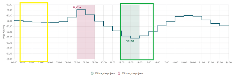

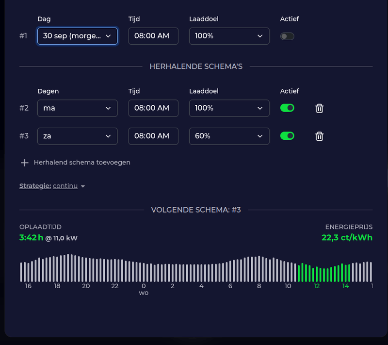

  • nlboy
nlboy
Alles kitz?
Wie kan mij helpen met onverwacht laden in de nacht?
Ik heb een Škoda Elroq en Zaptec Go 2 zonder zonnepanelen.
Gisteravond heb ik in evcc aangegeven dat ik de auto donderdagochtend nodig heb, dus deze mag vanaf gisteravond 21:00u tot en met donderdag 6:00u opladen op het gunstige moment.
evcc gaf netjes aan dat ie over +/- 13 uur gaat beginnen (woensdagmiddag) met opladen, dus woensdag overdag. De auto werd ook niet meteen opgeladen. Prompt vanochtend zag ik dat de auto alsnog vannacht is opgeladen op het gunstige moment in de nacht blijkbaar. Waar kan dat aan liggen?
De instellingen:
evcc: PV met donderdag 6:00u met laaddoel 100% - Import epexprijzen.nl / voorspelling forecast
Zaptec: Standaard laden en eco-modus uit (niks aan de app veranderd/aangeraakt).
Elroq: 53% vol en limit 100%
Het vreemde is dat evcc het goed aangaf. Waar kan dit aan liggen?
Ik worstel nog steeds met de afkortingen Uit, PV, Min+PV & Snel. In de handleiding zie ik voornamelijk solar terugkomen en niks over Min of PV.
Uit = niet laden?
PV = ?
Min+PV = Minimale accupercentage? + ?
Snel = meteen laden zonder rekening te houden met planning/tarief?
[ Voor 8% gewijzigd door nlboy op 23-09-2026 08:59 ]

  • Get!em
Get!em
Oh die ja!
nlboy schreef op woensdag 23 september 2026 @ 08:54:
De instellingen:

  • nlboy
nlboy
Alles kitz?
HyperBart schreef op woensdag 23 september 2026 @ 09:38:
Zorgen dat je de tarieven configureert, dan kiest hij de goedkope momenten.
Dat gedaan (dinsdag om 21:30u dat ie donderdagochtend vol moet zijn) en evcc gaf netjes aan dat ie woensdagmiddag zou beginnen (+/- 13u gaat starten met laden). Helaas heeft het laden toch in de nacht plaatsgevonden.

nlboy schreef op woensdag 23 september 2026 @ 10:01:
Geen idee qua tijdslijn nu even maar energietarieven voor de volgende dag zijn pas om 13 of 14H00 de dag ervoor beschikbaar.
Zit daar iets mee dat ie gezien heeft dat die tarieven goedkoper waren tijdens de nacht?

nlboy schreef op woensdag 23 september 2026 @ 09:20:
Dank je wel. Als ik zo de reactie onder jou lees, wordt PV (solar) herontworpen naar Smart en wat dan ook beter aansluit bij mijn wensen (rekening houdend met wel/geen zonnepanelen).
Hopelijk zou het betekenen dat het geplande laden beter gaat werken voor mij.
Smart is de herlabelde PV en MinPV in één knopje.
Zowel pv als minpv waren "planner aware".
Nu is dat "smart" geworden met een uitklappertje waar je éénmalig of altijd MinPV kan aanzetten.
Ik vind het qua UX wat tegenvallen want ik wil nog wel eens wisselen tussen PV of MinPV maar goed, ik snap het ook wel waarom.

HyperBart schreef op woensdag 23 september 2026 @ 18:12:
Afbeeldingslocatie: https://tweakers.net/i/-w_vNML3wWVOkRo_nnUFBUV23tk=/800x/filters:strip_exif()/f/image/X6omD8N7iVmsvHwaGHO4xSNj.png?f=fotoalbum_large Nee helaas, overdag is goedkoper. Enige wat ik kan bedenken is dat ik een maximaal tarief (ct/kwh) heb ingesteld en dat die dan voorrang krijgt op de geplande laadsessie? De logs gaan helaas niet zo ver terug in de tijd.
  • Sandro!
  • Laatst online: 15:47
nlboy schreef op vrijdag 25 september 2026 @ 08:10:
[Afbeelding] Nee helaas, overdag is goedkoper. Enige wat ik kan bedenken is dat ik een maximaal tarief (ct/kwh) heb ingesteld en dat die dan voorrang krijgt op de geplande laadsessie? De logs gaan helaas niet zo ver terug in de tijd.
Als je een tarief hebt ingesteld waaronder evcc mag gaan laden zal hij dat inderdaad altijd doen.

Ik merk dat die voorspelling op dit moment vaker roet in het eten gooit dan wat toevoegt... Dit weekend begon de auto vollop te laden op vrijdagmiddag tegen 15ct oid voor een laadplan om op 100% te komen op maandagochtend om 8:00.
Uiteindelijk dan vol de rem erop toen om 14:00 de prijzen voor de zaterdag kwamen en daarna waren de prijzen voor zondag nog lager maar toen was de auto al vol. Het lijkt erop dat ie daar structureel wat te pessimistisch is over de toekomst, maar daardoor "kost" het nu gewoon geld. Ik zet nu zelf regelmatig dus mijn schema's uit zodat de auto niet gaat laden al 2/3 dagen voor een gepland schedule.
Ik gebruik stroomprijsprognose.nl en bijv ook nu, het volgend plan is zaterdagochtend om op 60% te zitten en dan wil hij dus eigenlijk morgen al gaan laden vanaf 11:00. Ik snap oprecht niet waarom dat nu al nodig zou zijn.

Kan jij misschien de instellingen delen van hoe je dit in evcc hebt geconfigureerd? Nu ben ik inderdaad, net als Sander, teruggegaan naar epexprijzen.nl, waarbij pas aan het einde van de middag de prijzen voor de volgende dag bekend zijn.
Het is uiteraard een voorspelling en geeft geen garantie, maar scheelt wel steeds klooien met de geplande schema's om te voorkomen dat ie bijv. op zaterdag vol gaat laden terwijl zondag vaak goedkoper is.
