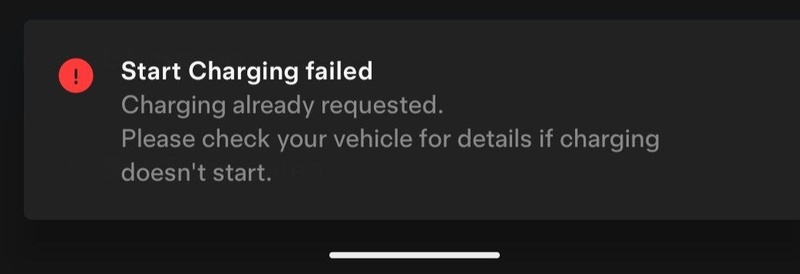

HyperBart schreef op vrijdag 11 september 2026 @ 08:01:
@master1104 Tesla sliep 12h en stond in low power mode. Ik heb zonet een laadbeurt gestart op minPV en dat gaag ook prima.
hola,
ik heb hier paar maand geleden redelijk veel onderzoek naar gedaan. Je ziet meerdere issues op evcc en ook posts of reddit. Dan zijn er ook altijd mensen die reageren die ze geen problemen hebben en mensen die reageren dat ze alles al geprobeerd hebben en het niet voor elkaar krijgen. (zelfs met zelfde type auto). Tesla wisselt ook vaker onderliggende hardware in modellen zonder daarover te communiceren., Ik heb dus het idee dat het auto specifiek is en dat als je pecht hebt ben je gewoon het haasje, waar het voor andere prima werkt...

Kammika schreef op vrijdag 11 september 2026 @ 10:17:
hola,
Tja ik vind dat moeilijk om te geloven of een conclusie die volgens mij te wijten is aan configuratiefouten.
Daarom wil ik de config van @Koen Hendriks nu wel eens tot op het bot en netjes gecontroleerd aanpassen want heel veel van die dingen zijn gewoon standaard/protocol spec. Ik ben er van overtuigd dat het merendeel van die issues te wijten is aan een misinterpretatie van parameters en bijgevolg een foute configuratie. Famous last words natuurlijk maar ik wil het nog wel eens zien.
Ja de Tesla is een gevoeliger beestje, eens maar het zou moeten werken. Daarom wil ik ook de foutmelding zien van het Tesla scherm als hij niet begint te laden.
Zo complex mag dit laden niet zijn en ik heb nu ondertussen toch al een hele sleur aan EV's weten laden op omgevingen onder mijn beheer en tot nog toe heb ik geen problemen gehad die niet oplosbaar waren (in de kern) of door misinterpratie werking laadproces te wijten waren.

HyperBart schreef op vrijdag 11 september 2026 @ 13:12:
dit was ook de conclusie van de evcc developer die ik uitgbreid allerlei logging van zowel mijn laadpaal als evcc had gestuurd en die zelf dezelfde logging van andere gebruikers waar het wel werkte al had
maar niet om je te ontmoedigen hoor.. wellicht kun je het fixen...

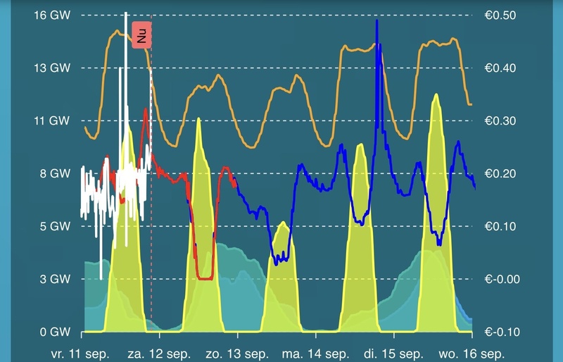

Waarom zou je die van wattwanneer betaald gebruiken? Die via batzill epex predictor doet t ook een week vooruit en is gratis. Performance / kalibratie daarvan is prima.
In blauw de epex predictor, rood is de Nordpool prijs voor zover bekend. De andere parameters zijn zon (geel) , wind (lichtblauw) en verbruik (oranje) in NL volgens NED.nl, en wit is de onbalans minuutprijs.Afbeeldingslocatie: https://tweakers.net/i/FBEumIGYiQCm8wJzMIJeb6eegpc=/800x/filters:strip_icc():strip_exif()/f/image/Da9F2mi8ENGtJImEW7jVQMoI.jpg?f=fotoalbum_large
Dank voor het testen! Dan blijft de laadpaal als verdachte over. Vermoedelijk gaat jouw laadpaal anders met de CP communicatie om dan de Webasto Unite. Zodra ik wat tijd heb ga ik nog een keer alles langs of er een oplossing te vinden is voor de Webasto Unite icm de Tesla.

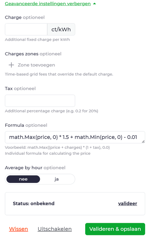

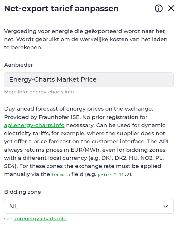

Ik ben hier ook wel geinteresseerd in. Per oktober ga ik om naar dynamisch, en heb voor NextEnergy gekozen. Lijkt op Zonneplan, maar in detail net iets anders. Ik kreeg 155 euro welkomstbonus. De voorwaarden die ik heb kunnen vinden op hun site:
- Verkoopvergoeding van 1 cent per kWh (dit staat in mijn contract)
- Zonnebonus van 50% bovenop de epex beursprijs
- Je ontvangt de Zonnebonus alleen voor teruglevering overdag, tussen 06:00 en 22:00.
- limiet 6000 kWh
update: ik heb dit geprobeerd in evcc voor 2027 wanneer er geen saldering meer is: een aparte epex aanbieder met een formule:

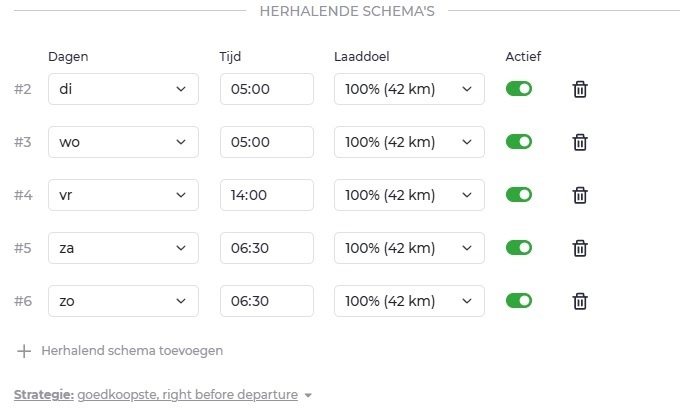

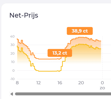

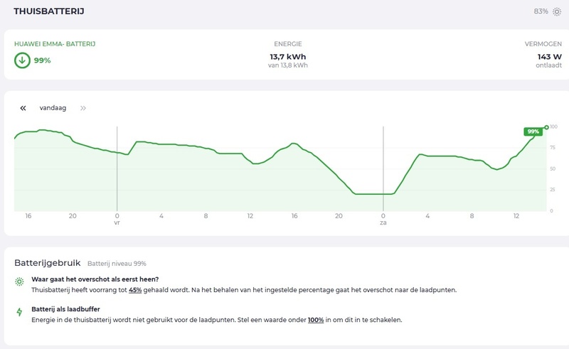

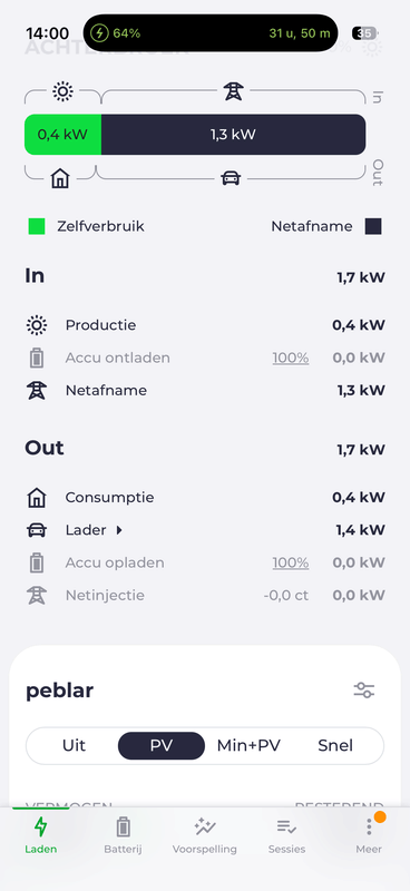

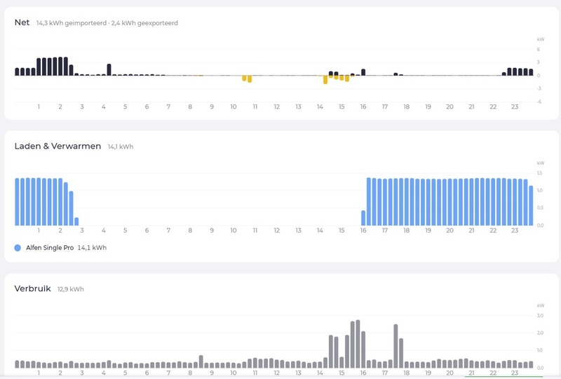

Al enkele weken EVCC draaiende, maar denk ik dat ik nog niet helemaal mee ben. Heb ingesteld bij batterij dat batterij voorrang krijgt bij het opladen tot 45%, en dat batterij niet mag bijspringen om de auto te laden (zie foto batterij). Ook heb ik voorspelling aan staan en prijzen zijn ook ingevoerd zodat EVCC zou moeten weten wanneer dure intervallen zijn en wanneer goedkoopste intervallen zijn (zie foto voorspelling + net-prijzen). Plannen heb ik ook ingevoerd waarbij vb tegen vrijdag 14u00 de auto moet opgeladen zijn (zie foto laadplannen).
Afgelopen woensdag kwam ik thuis met een lege auto-batterij, dus ik steek de Alfen Single Pro in en badge, waarbij ik verwacht dat hij mogelijks nog wat zonne-energie over heeft. Is dat niet meer zo én zijn we na 17u00, dan zou ik denken dat die stopt met laden, gezien we dan in duurste blok zitten van de dag (nl tss 17u00 en 22u00). Daarna wordt het iets goedkoper en goedkoopste blok is tussen 01u00 en 07u00.
Maar als je dan gaat kijken naar historiek van die woensdag, dan zie je dat de auto eigenlijk gewoon constant heeft zitten laden vanaf moment dat ik thuis was en dat tot na middernacht tot die vol was. (zie foto geschiedenis 1 + geschiedenis 2)
Terwijl ik dus ingesteld hebt dat die eigenlijk volgens plan tijd heeft tot vrijdag 14u00. Als je gaat kijken naar de voorspelling voor de dag erna (dus die donderdag, zie foto voorspelling 10 sept), dan zie je dat die daar toch ook zon heeft verwacht. Waarom wacht hij dan niet met laden en begint hij terug op zon te laden donderdag overdag, in plaats van in duurste blokken op woensdagavond te laden?
Foto batterij:
Afbeeldingslocatie: https://tweakers.net/i/eHJbF36R86oF04_6Pn2c3M83EcE=/800x/filters:strip_icc():strip_exif()/f/image/ZAneHHZWehMGLCs0IIURoHdO.jpg?f=fotoalbum_large

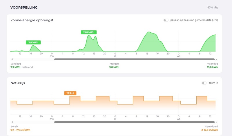

Foto voorspelling + net-prijzen
Afbeeldingslocatie: https://tweakers.net/i/ufk6FScOdD3efZGG7HtCsoAjVT4=/800x/filters:strip_icc():strip_exif()/f/image/NLhICTqAP9yKQhSQhc9Q4dcB.jpg?f=fotoalbum_large
Foto laadplannen
Afbeeldingslocatie: https://tweakers.net/i/prkfvXcxt8MXmCUK2KRg_-tME5Q=/fit-in/4920x3264/filters:max_bytes(3145728):no_upscale():strip_icc():strip_exif()/f/image/Zl22mMOleRqDFYYHoyWH5ltO.jpg?f=user_large

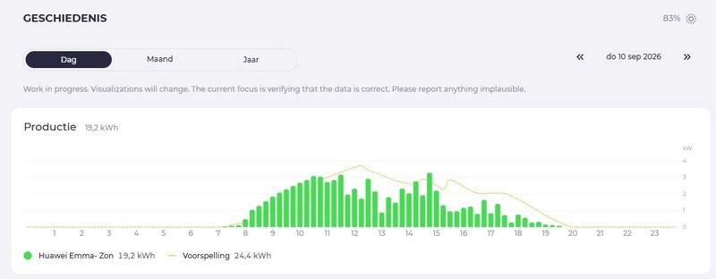

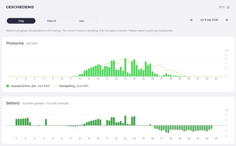

Geschiedenis van die woensdag 9 september:
Afbeeldingslocatie: https://tweakers.net/i/2AJLcyi_oKMvzax87DixJn4W5rM=/800x/filters:strip_icc():strip_exif()/f/image/s1zWm5LHqTupAqz38pFocGI5.jpg?f=fotoalbum_large Afbeeldingslocatie: https://tweakers.net/i/LxHP2qc3_ZkMuhbx_cPxxu53aH0=/800x/filters:strip_icc():strip_exif()/f/image/e6RT19gAA3F26qRP6Vdle3VY.jpg?f=fotoalbum_large
geschiedenis van dag erna = donderdag 10 september waar je toch ook zonopbrengst ziet.
Afbeeldingslocatie: https://tweakers.net/i/JiWso-_YfFYAlPV7r1b4OERMeTQ=/800x/filters:strip_icc():strip_exif()/f/image/5zVpR58IVjcU0AmVvE1lmBfG.jpg?f=fotoalbum_large
Of staat er ergens nog verkeerd waardoor het toch verkeerd loopt?

@Leffunk Had je hem toevallig op de modus “Min+Solar”? Want 1,4 kW constant is meestal equivalent van minimum laadstroom.

@Leffunk ik had zo iets toen ik evcc de data langer dan komende dag in liet laden. Nu ik het standaard heb (data van 13 tot 13 volgende dag) werkt het goed. Dus toen met een voorspeller voor de dagen er na ging hij ook ineens onverklaarbaar laden. Meteen er maar weer uit gegooid en verder niet mee gespeeld om het zeker te weten maar mogelijk speelt dat bij jou ook?

Ik zie dit gedrag de laatste paar dagen ook vaker. Wel laag vermogen (1.2 kW) maar gewoon tijdens het avondeten (dure uren dus) terwijl er geen plan actief is. Meeste energie lijkt uit de thuis batterij te komen.
Ik gok dat het iets te maken heeft met de beperkte zon-opbrengst op dit moment, vergeleken met een maand geleden.

Ik zou zeggen: zet loglevel eens flink hoog en kijk dan wat er in de logging staat, dat zal wsch wel aanwijzingen geven waarom evcc doet wat die doet

JanHenk schreef op zaterdag 12 september 2026 @ 16:04:
Neen, staat op PV, maar is zo laag omdat ik momenteel nog plugin-Hybride heb die ofwel aan 1,4 kan laten, of aan 3,2. Ik heb die in de auto zelf op die lagere stand gezet om te vermijden dat die steeds 3.2 trekt.

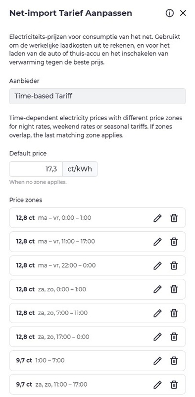

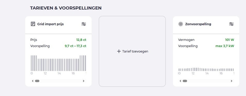

Ik heb bij Tarieven en Voorspellingen de Grid Import prijs ingevuld: dat is geen dynamisch tarief, maar iets tussen variabel en dynamisch namelijk dagen zijn verdeeld in enkele intervallen waarbij andere prijs geldt die vastligt. Dus vb piek is 17c, dal, 12, en superdal 9 (tarief in België - Engie Empower). Die prijs blijft dus hele maand geldig en wijzigt niet per uur / kwartier of dergelijke.
Ik weet niet waar ik dan dat anders moet instellen dat die geen dagen vooruit kan zien?
Tot slot heb ik ook bij Integraties nog de "Optimizer" aan staan.
Afbeeldingslocatie: https://tweakers.net/i/uVo6CS-NSJw12AIwm8ASzPalc-g=/800x/filters:strip_icc():strip_exif()/f/image/UP5X1GNHfX7FWMTkirUFOuuF.jpg?f=fotoalbum_large
Afbeeldingslocatie: https://tweakers.net/i/ksaL1fAx_Dn61qqi-ORjGH6JUdo=/x800/filters:strip_icc():strip_exif()/f/image/IHERvOkWm7c3VR2xz5Otfkri.jpg?f=fotoalbum_large

Nogmaals: wat zegt de logging? Normaal geeft die keurig aan op basis van welke business ruling die hoe hard begint te laden…

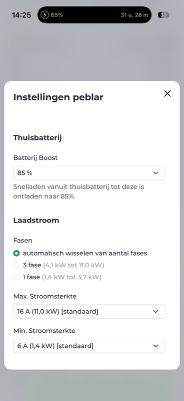

  • Koen Hendriks
  • Laatst online: 18:56
Koen Hendriks
Pixel Pioneer
@HyperBart
Ik heb alles zo kaal mogelijk gelaten, dus alleen EVCC + Alfen lader. Ik kom dan altijd op een error vanuit Tesla en die stopt met laden. Soms kan ik door de kabel er fysiek uit halen en weer in doen om het laden alsnog te starten, maar na een poosje (soms 20 minuten, soms een uur) komt die weer op dezelfde error.
Dit is de weergave in de app:
Afbeeldingslocatie: https://tweakers.net/i/SM-fPjD6Yg2lO-zwsgD3Jd20M_U=/800x/filters:strip_icc():strip_exif()/f/image/VUcY9juRl67KnzsmApmDn0LC.jpg?f=fotoalbum_large
En de auto zelf linkt naar deze exacte error uit de troubleshooting alerts:
CP_a066Charging equipment not readySee equipment instructions to start charging
What this alert means:
Charging cannot begin because the charging station is communicating to your vehicle that either the external charging equipment is not ready or charging is not authorized. The control pilot signal that communicates between the charging station and your vehicle indicates that your vehicle is not allowed to start charging.
This could occur because:
  • The charging station is actively delaying charging. For example, this can happen because the station has a scheduled charging feature activated.
  • The charging station requires further activation before the charge session can begin. Some additional authentication may be needed before the station starts charging your vehicle, such as a charging card, a mobile app, or a credit card.
This alert is usually specific to external charging equipment and power sources and does not typically indicate an issue with your vehicle that can be resolved by scheduling service.
What to do:
Check the charging station for any instructions that explain the steps necessary to enable charging. For example, look for a touchscreen terminal, LED status indicators, printed instructions, or a payment interface that might provide guidance. If you cannot enable charging on the current charging station, try charging the vehicle with different charging equipment or at a different charging station.
  • If the vehicle begins charging, the issue was likely with the equipment.
  • If the vehicle still does not charge, the issue may be with the vehicle.
You can also try charging your vehicle using a Tesla Supercharger or Destination Charging location, all of which can be located through the map on your vehicle's touchscreen display. See Maps and Navigation for more details.
For more information on troubleshooting Mobile Connector or Wall Connector status lights, refer to the product's Owner's Manual at Charging & Adapter Product Guides.
For more information on charging, see Charging Instructions.
Dit gebeurde me elke keer in elke setup waarin EVCC de Alfen aanstuurde op de Modbus.
Ik heb het ondertussen enkele dagen werkend door toch de HTTP API te gebruiken (hoe onbetrouwbaar die ook mogen zijn) + een 'watcher' die in de gaten houd of de waardes die we in de API hebben ingesteld ook echt zijn ingesteld en zo niet het opnieuw blijft proberen tot dit wel het geval is (meestal is dit binnen enkele seconden). Denk aan de ampere zetten, fase wisselen of enable / disable charging.
Dat was dus ook het advies van @Kammika en heeft voor mij alles opgelost. Planned charging + Solar charging werkt nu voor mij en hier laat (no pun intended) ik het bij.
  • Kammika
  • Registratie: Februari 2018
  • Laatst online: 22:12
Koen Hendriks schreef op dinsdag 15 september 2026 @ 17:18:
@HyperBart
Top, goed om te horen. Grappig genoeg heb ik dit advies destijds zelf niet opgevolgd toen ik die tijdelijke Tesla had. Ik heb me drie maanden zitten ergeren aan het feit dat het niet lekker werkte, terwijl ik blijkbaar wel slim genoeg ben om voor iemand anders een oplossing te bedenken, maar dus niet voor mezelf. 😉
Bij mij werkte de Alfen-integratie in Home Assistant trouwens ook prima in combi een helper die af en toe een commando opnieuw stuurt als er eentje niet goed aankomt. (dat heb ik nog een tijdje gebruikt toen ik nog niet door had hoe dat met dat token werkte)
Ik zou de load balancing dan wel door de Alfen laten afhandelen en niet via EVCC. Het aanpassen van het laadvermogen duurt soms een paar minuten via de HTTP API (als die moet retryen omdat die integratie niet altijd lekker gaat) . Gelukkig werkt de load balancing van Alfen naar de P1-meter nog steeds rechtstreeks via de HTTP API als je dat zo configureert. Gebruik je Modbus, dan moet die load balancing ook per se in EVCC geconfigureerd worden.
  • HyperBart
  • Laatst online: 08-10 11:45
@HyperBart
Kan je een screenshot van je settings van de amperes op je loadpoint plaatsen hier?
  • Leffunk
  • Laatst online: 20:58
Kammika schreef op zondag 13 september 2026 @ 11:59:
Gisteren weer zelfde gedrag kunnen observeren: Na 17u00 is het dus duurste tarief, maar auto blijft vrolijk doorladen met als gevolg dat de thuisbatterij wordt aangesproken om én verbruik auto op dat moment op te vangen én verbruik van het huis. Ik zou net verwachten dat EVCC stopt vanaf 17u00, tenzij er nog voldoende zonoverschot is om de auto te laden. Ik zie in de logs wel staan dat hij gaat pauzeren en nog x-tijd zal gaan laden voor 5u00. 5u00 is immers de vertrektijd die ik op dat plan heb ingevuld. En tussen 1u00 en 7u00 zijn goedkoopste uren, dus helemaal goed geredeneerd van EVCC.
Maar dus in praktijk loopt het niet zo: ondanks dat die dat "zegt" in zijn log, blijft die toch vrolijk verder de auto laden?
Hieronder een stuk van de logfile:

  • V_Andy
Afbeeldingslocatie: https://tweakers.net/i/btxY6nSHKpfyEjnPO3rKBUQCJ4w=/x800/filters:strip_exif()/f/image/RZzhZ7g2xQPZ3ZRYSkxvATEb.png?f=fotoalbum_large
Afbeeldingslocatie: https://tweakers.net/i/D5i1SPm92sQdCLWHV4ItNF0d7yI=/x800/filters:strip_exif()/f/image/t1ZzcU92Q18EYx1cgmzSSpYO.png?f=fotoalbum_large
Is er een reden waarom de auto niet meer en sneller uit de batterij energie haalt? Plus ik staan op enkel EV laden, toch haalt hij precies uit het net?
  • thomvh
  • Laatst online: 23:51
V_Andy schreef op woensdag 16 september 2026 @ 14:03:
~[Afbeelding]
~[Afbeelding]

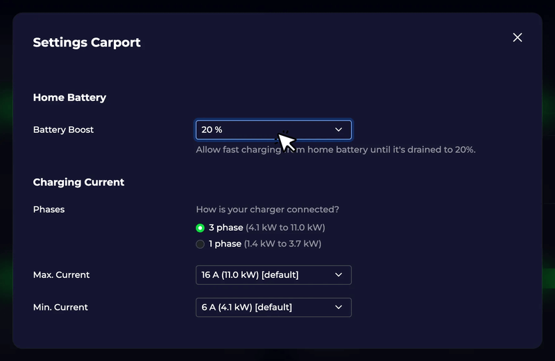

Heb je battery boost aanstaan?
Afbeeldingslocatie: https://tweakers.net/i/qjZG5tg3MBw-Qw85_HDSpFwzZnk=/800x/filters:strip_exif()/f/image/Qq2C0SgHql4lZZkJd1Wnzd0t.png?f=fotoalbum_large
[ Voor 20% gewijzigd door thomvh op 16-09-2026 14:10 ]
  • V_Andy
Afbeeldingslocatie: https://tweakers.net/i/Wf0_gJIkAlw4ngkS7rFCsz6hcyo=/x800/filters:strip_exif()/f/image/yTD0BbxUT6K5tF30pVWXSU6g.png?f=fotoalbum_large
Ja staat aan, plus snap ook niet waarom hij energie uit het net haalt, ondanks functie aanstaat enkel PV
  • thomvh
V_Andy schreef op woensdag 16 september 2026 @ 14:27:
Hij moet hem eigenlijk stoppen. Want er is niet genoeg solar om te laden. 1.4kW is het minimum volgens de standaard.
  • V_Andy
Ja of hij zou energie moeten halen uit de batterij in plaats van het net.
  • JanHenk
@V_Andy evcc stuurt niet actief de batterij aan hè hij gaat ervan uit dat die zelf een "NOM"regeling heeft. Kennelijk levert je batterij nu niet... Dan kan evcc wel het laadvermogen van de paal op laten schroeven, maar als het niet wordt aangevuld, gaat het dus niet omhoog... Dus ik zou zeggen, zoek het bij je batterij?

JanHenk schreef op woensdag 16 september 2026 @ 15:28:
Als andere huishoud apparaturen wel gebruik maken van de batterij maar de laadpaal niet. Dan snap ik niet dat ik dit moet gaan zoeken bij de batterij😂.
Ik ben wel een leek in heel dit gebeuren, maar evcc ziet toch de batterij en is stuurbaar?
Afbeeldingslocatie: https://tweakers.net/i/Sf2F9FM8hfHN1OZbmNX42VviqNg=/x800/filters:strip_exif()/f/image/ukpHanILbxB3MhYTIok2gpp3.png?f=fotoalbum_large
  • thomvh
V_Andy schreef op woensdag 16 september 2026 @ 17:23:
Hij zet je batterij niet in Nul op Meter stand. Dat zie je wel. Daarom is je batterij 100% en grijs aangezien het niks doet in dat overview. Werkt die sturing goed?
  • V_Andy
Ik denk van wel😂
Nu is er thuis meer verbruik dus nu zakt de percentage van de batterij.
Enkel gebruikt de laadpaal niets uit de batterij en op pv blijft hij steeds het min trekken van 1,4kw( tekort haalt hij uit het net). Ik weet dat er een delay op staat dat de paal niet direct uitvalt als er minder opwek is. Maar geen uur😂
Kan het ook zijn dat de elektricien de laadpaal zo heeft aangesloten dat deze niet uit de batterij energie kan uithalen? Bv in de app FusionSolar zien ik dat het verbruik van de laadpaal niet mee wordt in verwerkt?

  • thomvh
V_Andy schreef op woensdag 16 september 2026 @ 18:47:
Ik denk van wel😂
Uuhm, dat kan zeker! Dit is zelfs vrij standaard in de meeste huizen omdat de auto de batterij zo leeg heeft. Maar ik zou dat even dubbel checken met hem!
  • V_Andy
thomvh schreef op woensdag 16 september 2026 @ 18:51:

  • V_Andy
thomvh schreef op woensdag 16 september 2026 @ 19:52:
Heb je logs? Daar staat waarschijnlijk iets in over een beslissing die niet goed gaat.
Beste,
Ben je hier iets mee?

  • thomvh
Je batterij is nog boven de 85% dus hij stopt niet met laden want hij denkt dat je de batterij gebruikt.
  • V_Andy
thomvh schreef op woensdag 16 september 2026 @ 20:47:
En hij gebruikt dus niets van de batterij🤨enige tip hoe ik dit kan oplossen🙈😂

Die Max power, staat die daar bewust? Het is of Max power of Max current, niet beide.
Verder: wat geeft de (app van) de batterij zelf aan dat er grid power geconsumeerd wordt? Ik vermoed nu ook dat die de net afname niet ziet.
  • V_Andy
Get!em schreef op woensdag 16 september 2026 @ 21:47:
Ja dit is ivm het capaciteitstarief😂dat doet hij wel, hij laadt niet meer als 5kw en als er thuis verbruik is zakt hij ook wel. Dus de maxcurrent kan ik dan weglaten en enkel maxpower gebruiken?
  • V_Andy
Heb de maxcurrent nu weg gelaten, maar veel verandert er niet.
er gaat iets niet goed met je laadpaal aansturing
Er staat een aantal keren in de logging "charger out of sync: expected disabled, got enabled"
Daarna gaat de cooldown timer opnieuw in, zie logregels
- charger enable"
- de melding over de cooldown timer op 7 minuten (en aflopend)
waarna die opnieuw probleert en dezelfde fouten geeft. Ik ken je laadpaal niet goed genoeg, maar kennelijk geef EVCC commando's dat die moet stoppen met laden en reageert de paal daar niet of niet snel genoeg op
Je kan proberen je interval ("regelgedrag" in de Config GUI) wat omhoog te zetten. Als ik die op mijn paal (een Alfen paal) te laag heb staan, krijg ik ook out of sync errors.

  • Leffunk
JanHenk schreef op woensdag 16 september 2026 @ 07:20:
Misschien even die lap tekst in quote haakjes zetten? En daarbinnen liefst nog in code-tags? Dit is wel slecht leesbaar..
Ik zie twee keer “charger out of sync”, waarna kennelijk de disable-timer opnieuw gaat lopen. Wat voor laadpaal heb je en wat voor template of integratie gebruik je om hem aan te sturen?
Evcc wil in z’n logica de lader wel stoppen, maar de lader luistert niet.
Ik heb een Alfen Single Pro laadpaal en heb "Alfen Eve" geselecteerd bij "Manufacturer". Dan heb ik modbus ingevuld en IP en de poort. Timeout en Delay. Als ik daar dan op "Validate & save" druk, dan krijg ik wel netjes status succesful.
Hieronder screenshots van de "Edit charging point" menu (volledig zichtbaar door op te klikken:
Afbeeldingslocatie: https://tweakers.net/i/aikVouy5SuneqAH2_XPka84lpRE=/232x232/filters:strip_icc():strip_exif()/f/image/FVz0aNqvvD0vU9tVbEhjWjVa.jpg?f=fotoalbum_tileAfbeeldingslocatie: https://tweakers.net/i/Meu80DK1kj-52S7-qNuYZQ3g6HA=/232x232/filters:strip_icc():strip_exif()/f/image/1y6vyd9Uv7TvcsddAOWLpDfl.jpg?f=fotoalbum_tileAfbeeldingslocatie: https://tweakers.net/i/cdNv3AWKHlzm2yaJS2HP3v9s6P8=/232x232/filters:strip_icc():strip_exif()/f/image/QjlELO8N8YqgTlobaWYExKcl.jpg?f=fotoalbum_tile
En dan de instellingen bij "Edit Charger":
Afbeeldingslocatie: https://tweakers.net/i/NWep4pHac6EXlKnJrIk61RZLAMs=/232x232/filters:strip_icc():strip_exif()/f/image/Togbia0WB6n2p8CWD9y21KnI.jpg?f=fotoalbum_tileAfbeeldingslocatie: https://tweakers.net/i/KxLGhbfywSm9hk6dcgRmyMAQJuA=/232x232/filters:strip_icc():strip_exif()/f/image/hYUcBIUZxjFrznGIJ6wmfjdP.jpg?f=fotoalbum_tile
Staat er ergens iets fout of moet ik nog zaken aanpassen?

HyperBart schreef op woensdag 16 september 2026 @ 16:44:
@Koen Hendriks , op hoeveel min/max ampere staat je loadpoint aub?
Nu leeg gelaten. Tijdens testen met Alfen als modbus heb ik een dag min 5 max 16 geprobeerd en ook leeg gelaten geprobeerd.
Merkte daar geen verschil in.

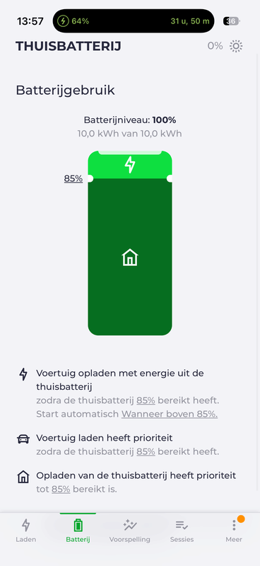

HyperBart schreef op vrijdag 18 september 2026 @ 09:18:
Laatste screenshot, mode.
Welke andere opties heb je daar nog? Uit het hoofd moet dat niet op SCN staan.
Laat screenshot met opties eens zien?
Hier het gevraagde screenshot:

  • HyperBart
Koen Hendriks schreef op vrijdag 18 september 2026 @ 09:29:
Dat is het probleem: je min moet op 6 staan.
Tesla kan minder aan maar ISO spec laadprotocol is minimaal 6A.
