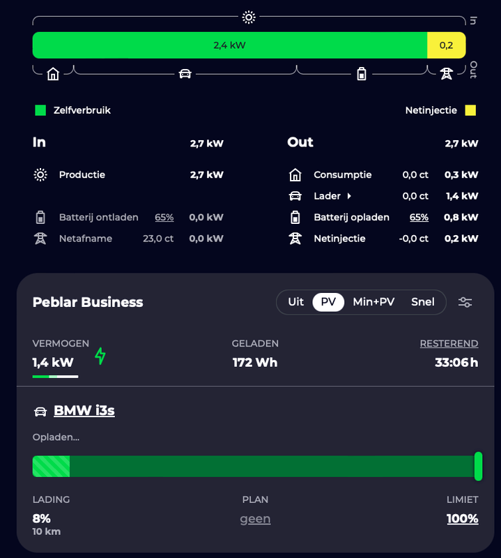

Ughhhh, zal je altijd zien, begint ie net 1 minuut nadat ik dat post te laden....maar vond het toch vrij laat?
Uiteraard kan mijn Peblar naar 1 fase schakelen daarvoor (en ERE) heb ik hem juist gekocht en m'n EVBox Elvi verkocht :)
Ik zie nu ook dat er voldoende vermogen is om ook de HW PIB te blijven laden. Is het dan zo dat het overschot berekend wordt op incl. het opladen van de PIB? Zo ja, hoe stel ik het in dat ik dan de voorkeur geef aan het laden van de EV?

AA42 schreef op woensdag 25 februari 2026 @ 11:13:
In jouw overzicht is er maar 1,4kW teruglevering. Dat is precies de drempel voor starten 1 fase laden start. De prioriteit voor laden van je batterij is blijkbaar hoger dan EV laden met de door jou ingestelde waardes.
Waardes waar je naar kunt kijken zijn oa de residualPower, en de loadpoint delay en thresholds. Ik heb ze op 5 minuten gezet ivm voorkomen van flipperen.

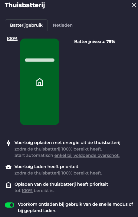

Rechtsboven hamburger menu, Home Battery, daar kun je instellen vanaf welke SOC van de thuisaccu het autoladen prioriteit moet krijgen.

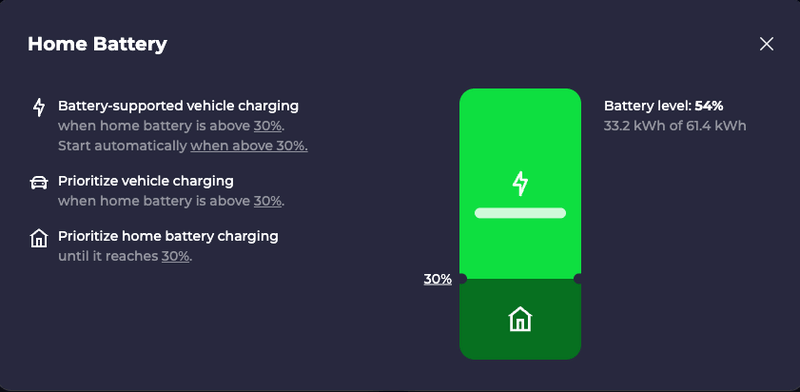

AA42 schreef op woensdag 25 februari 2026 @ 11:34:
Thanks ! ....... grappig, was weer een tijdje geleden dat ik met alle instellingen had zitten knoeien dus was deze ff vergeten LOL
....en ja had 'm dus gewoon zo ingesteld blijkbaar 8)7
Nja, vandaag volop zon....ik laat het zo maar voor nu...
Ik heb hem nu op 30% gezet; dus voorkeur voor laden van EV in plaats van de batterij wanneer de batterij boven de 30% SOC is. Het berekende 'beschikbare' PV-overschot is dan boven 30% excl. vermogen dat de batterij opneemt. Als SOC eronder zit, is het beschikbare PV-overschot incl. het vermogen dat de batterij opneemt (en dus minder beschikbaar om de EV te laden).
Maar ik speel nog wel eens met die percentages hoor.
Ik heb altijd liefst wel iets aan lading in de batterij, want dan kan ie ook meehelpen mocht de zon wegvallen.

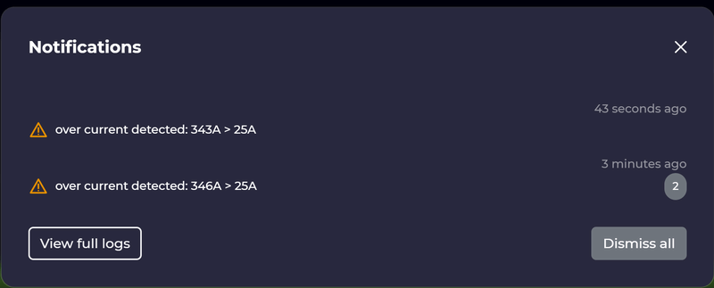

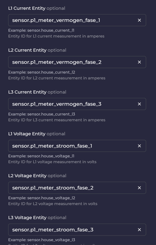

Ik heb een "issue" met evcc. Ik heb evcc draaien in HomeAssistant, en ik heb dus de koppeling aangemaakt. Ik zie nu regelmatig de volgende warning voorbij komen:
Afbeeldingslocatie: https://tweakers.net/i/vV92-x-C1n_ixhqxWKKDXGZZnOo=/800x/filters:strip_exif()/f/image/sKfNI94ZvZ0hf1uVPNpRA6KU.png?f=fotoalbum_large
Dit komt volgens mij door deze instellingen, maar zover ik kan zien gebruik in de juiste sensoren:
Afbeeldingslocatie: https://tweakers.net/i/QCCqr02oBJtcVJ2co5yRnxvUvlc=/x800/filters:strip_exif()/f/image/7P9EJRdgW9hHa39q45VQy1ma.png?f=fotoalbum_large
Heeft iemand een voorbeeld van deze configuratie? Ik heb de HomeWizard, DSMR, en Zonneplan integratie draaien.

@BertBertjes
Neen, stroom is ampere en je zet (edit: je hebt dat gezet bij, en dat is fout) dat bij Voltage
Vermogen is watt en dat zet je (heb je foutief gezet bij) bij current, current is stroomsterkte en dat is ampere.
[ Voor 25% gewijzigd door HyperBart op 26-02-2026 09:12 ]

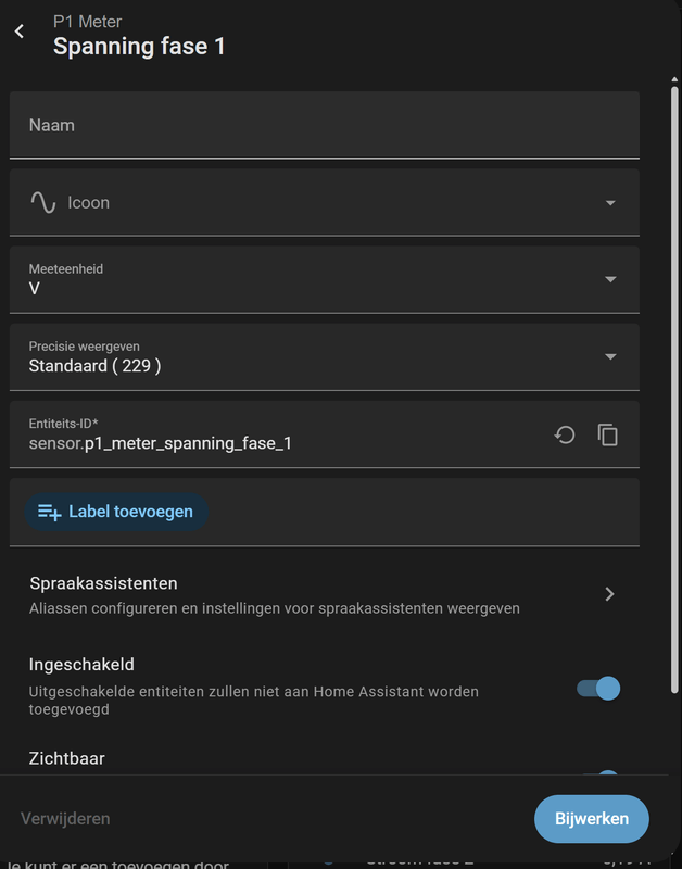

HyperBart schreef op donderdag 26 februari 2026 @ 09:00:
@BertBertjes
Neen, stroom is ampere en je zet dat bij Voltage
Vermogen is watt en dat zet je dan bij current, current is stroomsterkte en dat is ampere.
Bedankt voor je antwoord, ik heb gechecked wat er in HomeAssistant werd gebruikt:
Afbeeldingslocatie: https://tweakers.net/i/TXxn51DWWYfnNcpPW7AsBYLpOJk=/x800/filters:strip_exif()/f/image/uG41nrGqfiRezEznN2WxdqK3.png?f=fotoalbum_large
en hier staat dus Volt, dus ging er van uit dat deze gebruikt moesten worden. Maar jij zegt dus eigenlijk deze alle 3 omswitchen?
EDIT:
Het is al gelukt, bedankt voor het duwen in de goede richting _/-\o_
[ Voor 4% gewijzigd door BertBertjes op 26-02-2026 09:09 ]
  • HyperBart
  • Laatst online: 10:23
@BertBertjes
spanning == voltage, eenheid volt
current = stroomsterke, eenheid ampere
power = vermogen, eenheid watt
Alles is idd fout bij jou, je hebt bij voltage de entiteit current in evcc gezet en bij current lees je een power entiteit uit.
Je laatste screenshot is "spanning" en die moet dus bij voltage in evcc.

Relevante info qua setup:
PV: 4.8 kW zuid, 2 kW Oost, 0.8kW Zuid. As we speak opwek 4.8 kW - oplopend vandaag naar max 6.5 kW verwacht ik (zon overgoten dag).

Wij hebben sinds vorige week ook een mooie batterij pack thuis staan dus ik dacht ik ga eens met evcc spelen om alles een beetje onder controle te krijgen.
Echter loop ik nu tegen een naar mijn mening rarigheid aan. Als ik goed begrijp gaat evcc in solar modus laden en als je je batterij ondersteunend laden met auto start aan zet gaat de thuis batterij meehelpen. Nu zit hier mijn probleem, wij hebben nog al een redelijk pakket neergezet hier thuis. Maar we hebben ook twee EV's die eigenlijk nooit overdag thuis zijn om de echte waarde van evcc te benutten. Dus was mijn idee om dat met batterij ondersteuning te doen. Maar nu start evcc dan op de minimum current, tenzij ik battery boost aanzet. Terwijl ergens was mijn aanname de batterij kan gewoon 20kW leveren dus 11kW op de laadpaal zetten zolang die boven de waardes zoals ingesteld staan zit moet dan toch gewoon gaan? Het is zelfs zo dat hij wanneer ik fase switching aan zet hij naar 1 fase terug zakt. Is het zo'n rare gedachte dat ik gewoon een stuk van die batterij wil leegtrekken om de auto's mee op te laden?
tldr: Ik snap niet waarom evcc blijft hangen op 6A wanneer er voldoende batterij capaciteit beschikbaar is.
Afbeeldingslocatie: https://tweakers.net/i/QWshNdvHPBUl29a8l566ZX7zU1k=/800x/filters:strip_exif()/f/image/Tu6yqPNKtjz6nFn4ZtFBUjK6.png?f=fotoalbum_large
  • Get!em
Get!em
Oh die ja!
thomvh schreef op vrijdag 6 maart 2026 @ 21:27:
Zit er nog een EMS op de batterij die je tegenwerkt?
Hierb mag ik de ems van de batterij niet overrulen met evcc. Daarom: Ik heb hier de batterij en ems daarvan niet in evcc geconfigureerd. Die doet zijn eigen ding en met name NOM. Als ik evcc laat laden op epex, dat trekt ie bij mij daarom gewoon de huisbatterij a 11kW leeg.
Mbt jouw config:
Het lijkt goed te staan, en je zou dus dan met pv mode + planned charging je huisbatterij ook moeten leegtrekken als die voorwaarden voldaan zijn.
  • thomvh
  • Laatst online: 12:56
Get!em schreef op vrijdag 6 maart 2026 @ 22:34:
Mbt jouw config:
Batterij handeld inderdaad zelf. Maar momenteel nog geen dynamisch tarief, de opzegging van het vaste contract is wel al gedaan. Dus vandaar ook nog niet nodig om de Accu af te schakelen. Dus PV modus zou in mijn inziens ook 's avonds gewoon volle bak moeten laden tot ik mijn accu punt bereikt heb waarop ik zeg dat die dat niet meer mag en dan zou ik er vanuit gaan dat de laadpaal stopt met laden omdat er dan geen "stroom" meer is om mee te spelen voor evcc.
  • JanHenk
@thomvh Wat je wil bereiken zou moeten lukken en je hebt het gebruik van de batterij goed staan, evcc mag het laadpunt nu omhoog sturen om actief de batterij te gaan leegtrekken.
Maar als ie blijft hangen op 6A, wordt dat wél gedekt door de batterij? Oftewel, stuurt jouw batterij op dat moment wel op NOM?
Heb je een stukje log file van een control cycle?
  • thomvh
JanHenk schreef op zaterdag 7 maart 2026 @ 06:30:
Yes, batterij doet altijd NOM. Ik krijg echter te horen vanuit evcc, dat dit intended behavior is. Dus min+pv en pv met batterij Support hebben hetzelfde gedrag, dat ze alleen de minimale output leveren die de lader ondersteund. Ik zal straks even een log file generen wanneer ik weer thuis ben dan zie je hem omlaag schalen als die hoger staat.
