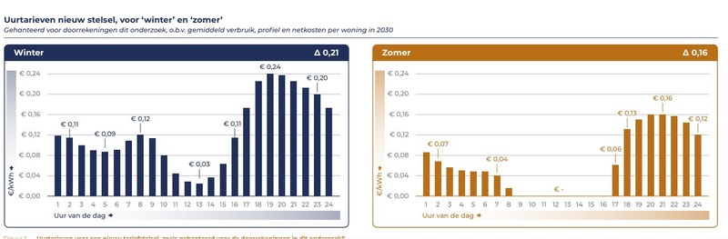

Heeft iemand al een idee wat de nettarieven die de netbeheerders vanaf 2028 willen invoeren doen? Is dat centenwerk? Het lijkt bij te dragen aan de rendabiliteit van thuisaccu's.

Netbeheerders hebben eerder Berenschot onderzoek laten doen naar die nettarieven. Daaruit kwamen de volgende tarieven:
Afbeeldingslocatie: https://tweakers.net/i/hLCfL8Z0eKjNm7KNIpH1pKduqek=/800x/filters:strip_icc():strip_exif()/f/image/wji4PSOrb8v2d3MzswtARkpi.jpg?f=fotoalbum_large
Dit is enkel het tarief voor netbeheerder, daar kom het tarief van de leverancier (en EB) nog bovenop.
Als het hier ook maar enigszins op lijkt gaat het behoorlijk bijdragen aan de rendabiliteit van thuisaccu's.

Maar hoe zouden die plaatjes er uit voor 2025? Anders gezegd, wat is het verschil met nu.

Jemig. Dat vind ik inderdaad enorme prijsverschillen. Zomaar een spread van 15 cent...

ja, maar voor velen van ons zal het gunstig uitpakken. Want door te sturen kun je ook rond de 0 ct aan nettarief betalen.
Dat denk ik ook, want het vastrecht zou dan flink naar beneden gaat, als je je best doet kun je zomaar een paar 100 euro per jaar besparen t.o.v. de huidige tarieven.

HandyLumberjack schreef op woensdag 8 oktober 2025 @ 10:05:
Interessant stuk. Dit kwam laatst ook voorbij in de podcast van Energeia. Ik vraag me wel af hoe ze netcongestie willen aanpakken. Voor het grote geheel zal dit de vraag wel gaan sturen maar het zegt nog steeds niets over een congestie (op specifiele plaatsen).

  • Laatst online: 21:53
Pr088 schreef op woensdag 8 oktober 2025 @ 20:06:
Je betaalt toch alleen nettarieven voor afname in de nieuwe situatie? Of ook voor teruglevering?
In dat rapport staat:
-Enkel voor afname.
-Vastrecht van €185,99
-Basisverbruik van 100 watt is vrijgesteld (dus pas daarboven ga je betalen)
Maar de uitvoering zal straks vast anders zijn.

Voor die wil rekenen aan thuisaccu met de eerder deze week door mininister naar 2e kamer gestuurde tijdsafhankelijke nettarieven. (zonder bedragen)
Afbeeldingslocatie: https://tweakers.net/i/WqeMToNRB6COzVGg8bwBjNWJP_E=/fit-in/4000x4000/filters:no_upscale():strip_exif()/f/image/BBGaiwQlRf5b524Xd50ege4e.png?f=user_large
Deze had geen bedragen voor de 4 tarieven, het is 1 van de 3 alternatieve varianten uit een Ipsos onderzoek die wel voorlopige tarieven had en de kostenberekening vergelijk voor de varianten voor periode 1-7-24 tot 30-6-25
0-6u 11ct/kWh
6-9u 15ct/kWh
9-17u 8ct/kWh
17-22u 24ct/kWh
22-0u 15ct/kWh
(aangepast na deze pdf)
dit zijn echt voorlopige nettarieven, de daadwerkelijke in 2028 zullen door inflatie hoger liggen
Ik heb nog geen beter plaatje kunnen vinden dat onderzoek dan deze
Afbeeldingslocatie: https://tweakers.net/i/4mJ6hXysoclG9xM06H1MMkybeJY=/800x/filters:strip_exif()/f/image/ON7ry9rHdRfdMZVPIFm1eecM.png?f=fotoalbum_large
Voor als je gaat rekenen, moet je wel rekening houden dat er een winter (nov-mrt) en zomer(apr-okt) nettarief is. Voor de zomer heb ik nog niet gevonden. Als ook dat eerste 100w vrij is en op termijn effect zal hebben op een lagere energiebelastingvermindering. zie de 220kwh in onderstaand plaatje
Afbeeldingslocatie: https://tweakers.net/i/EDDwXeiqreAw_ks6NIiT2cB8rBs=/x800/filters:strip_exif()/f/image/IBTe6CERokZsPmqkAy2QfIS4.png?f=fotoalbum_large
[ Voor 25% gewijzigd door Domba op 10-10-2025 17:02 ]
  • BobvdW
  • Registratie: Februari 2022
  • Laatst online: 16:36
Maar hoe hebben ze bedacht dit al in 2027 of 2028 te willen gaan doen zonder slimme meter?
Want met een digitale meter met alleen maar 4 telwerken red je dit niet. Alle ferraris meters vervangen wordt al een uitdaging maar hiervoor moeten nog veel meer meters vervangen worden.
  • Bravo

Domba schreef op vrijdag 10 oktober 2025 @ 15:44:
0-6u 11ct/kWh
6-9u 15ct/kWh
9-17u 9ct/kWh
17-22u 24ct/kWh
22-0u 15ct/kWh
Als ik het zo bekijk is het variant 3 (t4). Alleen de tijdschaal is aangepast, de nacht is achteraan gezet in plaats van vooraan.
De prijzen zouden dan 8, 11, 16 en 24 ct /kWh zijn.

  • Domba
  • Laatst online: 00:14
BobvdW schreef op vrijdag 10 oktober 2025 @ 15:48:
Als nieuwe energiewet 1-1-2026 ingaat hebben de netwerkbeheerders 1 jaar de tijd om ieder die geen E-meter heeft met gescheiden telwerken een aanbod te doen voor vervanging (met uitzondering voor technische reden).
Die weigeren worden overgedragen aan de RDI die verder afhandeling doet.
Al jaar en dag worden standaardprofielen gebruikt voor aansluitingen, die door netwerkbeheerder niet uitgelezen kunnen worden. Die standaardprofielen zijn op basis van referentiemeters opgestelde profielen en achterlopen op de ontwikkeling en die kun oa bij Energiedatawijzer vinden

Bravo schreef op vrijdag 10 oktober 2025 @ 16:11:
Ik heb van onderzoek 25053074 nog geen beter leesbare gevonden , dan deze
De pdf versie is fractie beter leesbaar. Je hebt deels gelijk 8,11,15,24 ct ( aangepast.)
Afbeeldingslocatie: https://tweakers.net/i/GLcEzdVJg1AA-ZAZ-l8I9VLM078=/x800/filters:strip_exif()/f/image/UjdDamkMwxXeu0p3CoihMM10.png?f=fotoalbum_large
