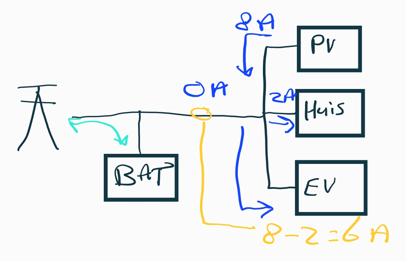

Ik heb er geen app bij. Ik ga contact zoeken met Coolblue hierover. Die 2 fasen eruit trekken heb ik bedacht als optie maar lijkt me niet zo ideaal :P
Waarom niet ideaal? Dat is het juist wel. Een oplader heeft minimaal 6A nodig. Op 1 fase laden betekent dat de PV productie min 6A moet zijn. Op 3 fase laden betekent dat de PV productie min 18A moet zijn. Voor 18A moet het hoog zomer zijn of je moet wel heel veel PV panelen hebben liggen. Als je op elke fase van je 3 fase PV een productie hebt van 2A dan heb je totaal 6A op de net meter. Ga je laden op 1 fase dan heb je een positieve consumptie op je net meter op de 1e fase van 4A en op de 2 overige fasen een negatieve consumptie van elk 2A. Resultaat dankzij de interne saldering van 0A. Bij de Smart EVSE gebruiken we hiervoor een relais om automatisch tussen 1 fase en 3 fase te kunnen schakelen.

sandergar schreef op donderdag 2 oktober 2025 @ 14:16:
Nauwkeuriger gezegd moet de opbrengst op elke fase minimaal 6 A zijn voordat het laden begint bij 3 fase aansluiting. Als er een, twee of 3 minder opbrengen dan wordt er niet op zonne energie geladen.

daemonix schreef op donderdag 2 oktober 2025 @ 14:22:
Dat is misschien zo op jouw oplader maar zo werkt niet elke oplader! Ik heb het hier op volledig op Solar modus laden he! In solar modus moet er een saldo van 18A zijn om te starten met laden op 3P.
Op mijn 2e fase heb ik bijv meer opbrengst dus in theorie zou het bij mij 5.9/6.2/5.9 kunnen zijn. Ja, de autolader gaat laden met 3x 6A maar de PV opbrengst hoeft niet 6A op elke fase te zijn. De solar modus telt alle fasen bij elkaar op voor totaal PV opbrengst en de net meter telt alle fasen bij elkaar op voor de interne saldering.

sandergar schreef op donderdag 2 oktober 2025 @ 14:35:
Dat kan jouw laadpaal misschien wel doen maar tenzij je een Tesla hebt werkt dat niet. Het protocol vereist 6 A om te starten, en dat zit in de auto en niet in de laadpaal.

daemonix schreef op donderdag 2 oktober 2025 @ 14:43:
Ik zeg toch ook dat het daadwerkelijk laden gebeurd met 3x 6A. Een auto oplader is niets anders dan een regelcomputer en een relais. Het relais schakelt de 230V en de regelcomputer verteld de auto met hoeveel stroom er geladen mag worden. Het protocol vereist dat er minimaal met 6A geladen kan worden.
De oplader bepaald of het relais geschakeld wordt en wat er gecommuniceerd wordt met de auto. Deze techniek bevat tegenwoordig een Solar optie. De solar optie meet de PV productie. Dit staat geheel los van het oplaad circuit.
Ik kan ook instellen dat er bijv 3A uit het net bijgevoegd mag worden. Laden op 3 fase in solar modus betekent 18A PV opbrengst nodig. 3A mag uit het net komen dus 18A minus 3A = nog maar 15A PV opbrengst nodig. Als de PV dus een totale opbrengst heeft van 15A dan schakelt de oplader het 230V relais open en communiceert met de auto dat er met 6A geladen mag worden. De auto zal dan met 3x 6A gaan laden. De volledige PV productie van 15A (5A per fase) gaat naar de auto plus er zal 3A (1A per fase) uit het net gehaald worden. Op de net meter zal een consumptie zijn 3A.
Solar regeling staat dus los van het officiële laad protocol.
Bij een 1 fase omvormer. Maar die zijn vaak afgezekerd op 16A
Bij 1 fase de net meter
In dit geval is de zekering in de kast voor de laadpaal (aanname) 16A op 3-fase 16 * 3 * 230V = 11kW) als je uit die automaat de L2 en L3 haalt, dan ga je verder met 3.7kW (16A * 1 * 230V).
Even los van de omvormer, als je trager laad, heb je een betere match met je opwekking. Er zijn weinig installaties die meer dan 11kW aan zon produceren.
Uiteraard is het zo dat je slimme meter een sommetje maakt van wat er gebeurd, L1: -6A L2: -6A en L3: 12A is voor de meter 0A in totaal
Nu zou ik eerder een granny lader gebruiken dan er 2 fasen uittrekken.

zalkc schreef op donderdag 2 oktober 2025 @ 15:05:
Geen idee wat je probeert te zeggen maar wat is er mis met laden op 1 fase? Ik heb momenteel een PV productie van 1.800W. Er gaat 6,0A op 1 fase naar de auto. De oplader is begrenst op 13A per fase. Blijft er 3A per fase over. Daarbij doet de oplader aan load balancing. Dus indien er geen 13A beschikbaar is dan wordt het opladen terug gebracht naar de capaciteit die wel beschikbaar is.
Je gaat liever lopen klooien met verlengsnoeren en granny laders i.p.v. een goede oplader die je eenmalig configureert, die je PV productie volgt, die automatisch schakelt tussen 1P & 3P, die je overige verbruik volgt en hier je laadstroom op aanpast? 8)7
Afbeeldingslocatie: https://tweakers.net/i/DOE9_iJe_AB8gNWTFtYlZr8sXW8=/800x/filters:strip_exif()/f/image/4lCPcfAW2tMxh6NlmsfGNz6v.png?f=fotoalbum_large
Dankzij de solar modus geheel NOM _/-\o_

sandergar schreef op donderdag 2 oktober 2025 @ 15:17:
Geen idee wat je probeert te zeggen maar wat is er mis met laden op 1 fase? Ik heb momenteel een PV productie van 1.800W. Er gaat 6,8A op 1 fase naar de auto. De oplader is begrenst op 13A per fase. Blijft er 3A per fase over. Daarbij doet de oplader aan load balancing. Dus indien er geen 13A beschikbaar is dan wordt het opladen terug gebracht naar de capaciteit die wel beschikbaar is.
U mist het punt, degene waar het overging kan niet zijn oplader configureren. Daarom maakte ik een opmerking met knipoog om op 1 fase te gaan laden, dat was niet serieus bedoeld. Ik heb diegene initieel ook geadviseerd om met zijn installateur contact op te nemen zodat hij wel de lader kan configureren.
Er is natuurlijk niks mis met laden op 1 fase, maar ik proef in uw reactie dat u uitgaat van een 1-fase omvormer op de PV, dat hoeft natuurlijk niet, en gezien de installatie van diegene lijkt 3-fase ook mogelijk te zijn.
Die omvormer kan dus ook 3*5.3A opleveren op een gegeven moment en dat kan prima met de metersom L1:+10.7A, L2:-5.3A en L3:-5.3A worden ingezet om de auto op 1 fase met 16A op te laden. Maar dat is allemaal theorie en niet de echte oplossing.
Ik hoor u ook geen oplossing aandragen voor het niet kunnen configureren van zijn laadpaal, anders dan dat hij hem moet configureren. Daarom denk ik dat u een beetje naast het punt zit wat ik probeerde te maken.

zalkc schreef op donderdag 2 oktober 2025 @ 15:34:
Onjuiste conclusie. Ik laat ook zien dat ik een 3 fase PV opbrengst heb. Zie afbeelding.
Zie mijn afbeelding, is geen theorie en een prima oplossing.
Klopt, ik ben niet bekend met de aanwezige oplader dus geen idee of de aanwezige oplader geschikt is.

  • sandergar
  • Laatst online: 05:40
Taro schreef op zaterdag 4 oktober 2025 @ 09:30:
Hier een automatisering voor de laadpaal moeten maken om te voorkomen dat die ging laden met Eco+ "zonneoverschot" dat in de praktijk de thuisaccu was die bij hoge dynamische tarieven maximaal aan het terugleveren was....
De beste oplossing verschilt natuurlijk per installatie en aanwezige apparatuur. Bij mij staat de batterij voor de huisinstallatie en de auto oplader. De auto oplader doet geen NOM maar NOH (nul op de huis installatie) in solar modus. De auto oplader meet het overschot achter de batterij en past de max laadstroom aan zodoende dat het overschot richting de batterij en het net 0A is. Er wordt dus geen stroom van het net of de batterij afgenomen of terug geleverd van de PV, huis installatie en auto oplader.
Afbeeldingslocatie: https://tweakers.net/i/-_66bVzUCVa_QpT97NtxD6gZd5o=/800x/filters:strip_exif()/f/image/8wUG8mKRMag5M1kpk2LNCzn2.png?f=fotoalbum_large
Energie vanuit de batterij leveren naar het net bij hoge tarieven kan hiermee dan ook gewoon plaats vinden. De auto oplader heeft hiervoor dus geen externe aansturing voor nodig. Geen HA, geen scriptjes of automations. Gewoon hardware matig dus ook te realiseren voor niet-Tweakers.
[ Voor 6% gewijzigd door sandergar op 04-10-2025 12:05 ]

  • Taro
Taro
sandergar schreef op zaterdag 4 oktober 2025 @ 12:02:
Inderdaad hardwarematig te realiseren zonder slimme software, MAAR, jij hebt hier natuurlijk al wel over nagedacht en het via hardware opgelost. Er zijn ook heel veel mensen die hier niet vooraf over nadenken, dan producten aanschaffen en er daarna achterkomen dat verschillende producten elkaar dwarszitten.
Dus of je het met slimme software of hardware oplost verschilt per persoon, maar dat je er via een bepaalde weg rekening mee moet houden is wel zeker.

  • sandergar
HiBe schreef op zaterdag 4 oktober 2025 @ 17:48:
Als ik het goed volg dan wordt eerst de EV volgeladen (via een solar overschot instelling, en mbv CT klemmen) en de batterij kijkt naar de waarde op de P1 meter om vervolgens NOM (NOH) te kunnen draaien, correct?
Idd. In de ochtend begint er een overschot te ontstaan. Een autolader begint pas bij 6A. Dus bij een overschot van 0 tot 6A dan gaat de stroom richting het net. Zit er een batterij tussen dan kan deze het overschot gebruiken voor het bijladen van de batterij. Vanaf 6A overschot start de autolader. Als het overschot minder dan 6A is, in de zomer meestal aan het einde van de middag, dan stopt de lader en zal het overschot weer richting net/batterij gaan.
Kun je in deze opstelling er ook nog voor zorgen dat de EV de batterij niet leeg trekt?
De EV laadt met de hoeveelheid stroom die met de EV gecommuniceerd wordt vanuit de auto oplader. De auto oplader is In deze dus degene die bepaald of er geladen kan/mag worden en met hoeveel stroom maximaal. Zolang de auto oplader alleen het overschot als maximale laadstroom hanteert zal er geen stroom uit het net of uit een eventuele aanwezige batterij gehaald worden.
