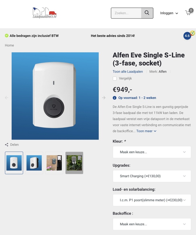

marana schreef op woensdag 1 oktober 2025 @ 20:46:
50-80%, dat lijkt me vrij onhaalbaar. We hebben veel kans om overdag en in het weekend te laden, en we hebben dat in 2025 al een stuk beter gedaan dan in 2024. We zijn van 15% direct gebruiken naar 30% gegaan. Dat nog eens kunnen verdubbelen, daar geloof ik niet in.
Klinkt alsof je een ‘domme’ laadpaal gebruikt. Kijk ‘ns of je je laadpaal slim kan maken, zodat deze alleen van PV overschot laadt… Hier 2 EVs en 16 kWh thuisbatterij. In augustus 0 van het net gebruikt en de EVs laden niet uit de thuisbatterij.
Let op: zorg wel dat je 1 controller / EMS hebt die laadpaal en thuisaccu aanstuurt.

Klopt, we hebben een domme laadpaal. Of iig niet goed geintegreerd aan de auto's. Het is een Alfen S-line via Coolblue. Coolblue roept al langer dat hij nog wel eens slim gaat worden maar dat schiet nog niet op.
Mijn vriends Enyaq hebben we wel eens geïntegreerd via de Tibber-app, maar de koppeling is verloren gegaan en hij is er überhaupt niet zo mee bezig als ik, dus ben ik teruggevallen op aangeven 'het is nu een goed moment om je auto te laden', maar soms plugt hij m toch op minder goede momenten in omdat het ineens nodig is (en hij vindt me er al genoeg over zeuren). Mijn BZ4x is via de Tibber-app niet te integreren.

marana schreef op woensdag 1 oktober 2025 @ 21:16:
Via Tibber zou kunnen idd als je EVs ondersteund worden. Maar dit gaat volgens mij alleen om het laden wanneer het goedkoop is. Dat zegt niets over wanneer je PV overschot hebt.
Sommige/veel laadpalen kun je ook nul-op-meter laten doen met een connectie naar je p1 meter of met een aparte meter in meterkast. Met (p1-)meter kan de laadpaal traploos het vermogen naar je EV regelen (1-fase tussen 1.4kW en 3.6kW, 3-fasen tussen 4.2kW en 11kW). Met een meter ben je onafhankelijk van je energiecontract (maar kun je niet slim laden afhankelijk van dynamisch tarief).

Slimme laadpaal is inderdaad veel voordeliger en verdien je veel sneller terug. Thuisbatterij is de kers op de taart. Beginnen met eigen verbruik naar gunstige tijden schuiven. Dat scheelt ook nog eens oplaad/ontlaad verlies van ongeveer 15%.
“Hele nieuwe laadpaal” vind ik wel vrij fors. Ik heb even gekeken bij laadpaaldirect.nl, de alfen s-line kan zo te zien met Solar laden worden geleverd. Wellicht kan je je bestaande paal upgraden. Is verder een beetje off-topic hier, maar “alles hangt wel samen”.
Afbeeldingslocatie: https://tweakers.net/i/VH7FmeGmXE6VbmPZd01Y4HaJ0ck=/x800/filters:strip_icc():strip_exif()/f/image/bhQu9bFHbx7RuQnXke5MmMbf.jpg?f=fotoalbum_large
Of ombouwen met een Smart EVSE : https://gathering.tweakers.net/forum/list_messages/1648387/0
https://www.stegen.com/nl...mart-evse-controller.html

Kijken of de laadpaal kan upgraden prima, maar zelf ombouwen :S dat gaat ons echt ver boven onze pet
Je kan het ook laten doen voor een elektricien 8)
