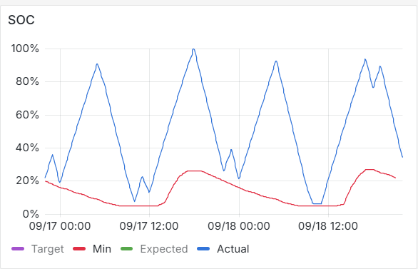

  • Rimco
  • Laatst online: 23-10 18:15
Rimco
Lekker duurzaam, denk ik
habbekrats schreef op donderdag 18 september 2025 @ 12:56:
Ik hou in de winter 30% voor noodstroom e in de zomer 15-20%. Ik heb in de zomermaanden PV genoeg en de 32kWh batterij kom ik dan de nacht wel door.
In de winter heb ik minder PV en gaat indien nodig het huis in slaapmodus dus wat verlichting, vriezer, koelkast en pelletkachel. Koken doe ik dan wel op campinggas als het meerdere dagen offgrid blijft.
Ik heb er dan maar meteen een dynamisch minimum van gemaakt, op basis van de historische gegevens zorg ik er dan voor dat ik het vol hou tot PV weer genoeg opwekt (of in ieder geval 36-48 uur):
Afbeeldingslocatie: https://tweakers.net/i/JUR-aqBFn8oGxgXNMZMnuvdZmXQ=/fit-in/4000x4000/filters:no_upscale():strip_exif()/f/image/oQvus41LjlPAn7xrVj6x4s6K.png?f=user_large
In de winter zal dit gemaximaliseerd worden op 50% (van 90kWh).
PV: 49 kWp | ZB: 8kWp | WPs: 3x Pana 7J + Pana 5J + Nibe Savent + Vaillant aroSTOR + Samsung DVM S (L/L) | ESS: 90kWh/24kW + 30kWh/12kW
