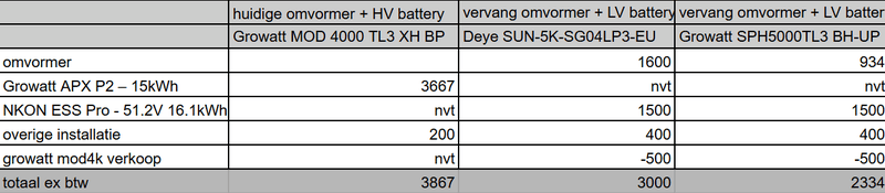

Ik heb snel een ruwe berekening gemaakt voor mijn situatie.
Afhankelijk van welke omvormer ik kies levert het vervangen van mijn huidige veel geld op omdat de HV batterij zo veel duurder is.
Afbeeldingslocatie: https://tweakers.net/i/4N7167B7LEgv_lzEU-NjTwqzA10=/800x/filters:strip_exif()/f/image/OHxnKB5oTmlYyqr4xWvnWnux.png?f=fotoalbum_large
Uiteraard is de uitbreidbaarheid en garantie van de bovenstaande HV oplossing wel veel beter.
Overigens verwacht ik dat batterijen nog hard zullen zakken in prijs ivm Trump en de import tarieven. Verschillende chinese goederen worden al gedumpt in de EU (chemicalien) en hopelijk volgen batterijen ook nog... afgezien van de ontwikkelingen en volumes die prijzen ook zullen laten zakken.

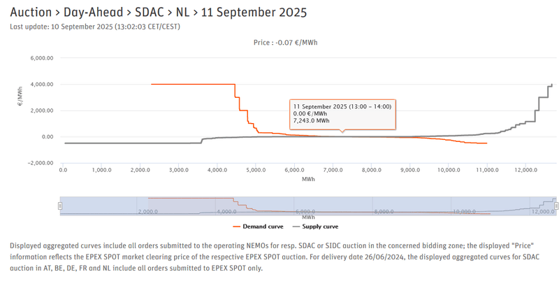

  • Fr33z
  • Laatst online: 22:24
Bravo schreef op donderdag 11 september 2025 @ 10:35:
Zou je dat iets meer kunnen toelichten?
Op basis van de DA markt zou je verwachten dat met lage/negatieve prijzen het aanbod wordt geleverd door PV/Wind (en de basislast van fossiel/nuclear die negatief wordt aangeboden). Ik zou verwachten dat iedere kWh die je dat extra afneemt wordt door een vermindering van curtailment geleverd door die prijsgroep PV/Wind (tenzij het enorme onbalans oplevert).
[YouTube: The grid wastes solar. YOU can have it!]
Hoe zou je dan op basis van de Day ahaed markt moeten zien dat er curtailment bij grote windparken of PV optreedt? Ik zie geen manier waarop je dat zou kunnen weten.
Maar stel dat het zo is, dat je bijv. op woensdagmiddag ziet dat de energieprijs negatief is EN je daardoor aanneemt dat er ergens curtailment wordt gedaan dan zou je kunnen beslissen om je eigen zonnestroom niet op het net te stoppen maar voor jezelf te bewaren in de avond/nacht. Dat kan. Maar jouw mini-beslissing om wel/niet stroom te gebruiken doet niks met de curtailment van een groot windpark of zonnepark. Dus is het helemaal niet te zeggen dat jouw acties meer of minder groene stroomproductie veroorzaken. In de modellen die voorspellen wat de stroomprijs wordt zit al meegenomen dat er in bepaalde wijken ongeveer X hoeveelheid zonnestroom wordt gemaakt. Stel dat dat niet gebeurt omdat iedereen thuisaccu's inzet dan is het weer de vraag hoeveel transportcapaciteit er is.

Fr33z schreef op donderdag 11 september 2025 @ 13:39:
De grafieken van vraag en aanbod voor dit uur laten duidelijk zien dat de prijselasticiteit laag is, dus dat PV/Wind (zeer waarschijnlijk) de merit order vervult
Afbeeldingslocatie: https://tweakers.net/i/aZ5Yl6WvIEFxD3GSTBbzxLpp57Y=/800x/filters:strip_exif()/f/image/F58aMo22TQ3CJseNDxKL3V8I.png?f=fotoalbum_large
Dit is niet direct uit de uurprijs zelf af te leiden, maar meestal als deze rond de 0 hangt zijn vraag en aanbod vergelijkbaar met wat in dit plaatje te zien is en volgt uit de marginale kosten van deze bronnen.
Al leer ik graag bij als deze ervaring/aanname foutief is.
Als ik de stroom niet lever in mijn woonwijk omdat ik het in een batterij stop, wie dan wel? De levering van mijn buurman was al bedacht. Er gaat ook geen gascentrale spontaan op de onbalansmarkt meedraaien; de curtailende partijen zijn ook daar actief en hebben capaciteit over die ze veel goedkoper kunnen aanbieden dan een fossiele leverancier.
En als we dit massaal gaan doen, dan gaan die modellen daar heus wel op aangepast worden, omdat deze acties anders met kosten op de onbalansmarkt verrekend worden.
Het net is niet 1 grote koperen plaat, er kan bijvoorbeeld best netcongestie zijn in Limburg terwijl de windstroom in flevoland tegen de plinten klotst. Prijzen zijn geen proxy voor (lokale) congestie of voor curtailment helaas.
Eens, het is niet een grote koperen plaat. Maar de opwek staat niet alleen in zee of in Flevoland. PV is wijdverspreid, Wind op land heeft een zwaartepunt in Flevoland. Waar vandaag blijkbaar behoorlijk wat energie niet wordt opgewekt.
Capaciteit
Afbeeldingslocatie: https://tweakers.net/i/YNa_kqMhGicoJnL9OtK5-DZ7oyA=/fit-in/4000x4000/filters:no_upscale():strip_exif()/f/image/gdLvJ5CMNz30UQ3cN20fsbb6.png?f=user_large
https://klimaatmonitor.da...oard/monitor-wind-op-land
Benutting:
Afbeeldingslocatie: https://tweakers.net/i/d4Z00WgKSk5Rj15PYeRxe4gDmLg=/fit-in/4000x4000/filters:no_upscale():strip_exif()/f/image/1zDGcbHEkW88L1iQt5xhftGK.png?f=user_large
https://energieopwek.nl filter: wind op land
53% van de 2150 MWh aan wind in Flevoland wordt benut, en dat lijkt mij niet omdat er geen wind is op die locatie.
De puzzel is complex.
Maar behoorlijk goed te leggen met een aantal brokken informatie.
Er zijn vast een aantal situaties waar dit niet helemaal opgaat, zoals veel opwek op zee die door transportcapaciteit niet naar verbruikers in het hele land kan worden gestuurd. Door de huidige methodiek moet dan redispatch worden toegepast (minder opwek op zee, meer opwek op een locatie dat het wel bij de gebruiker terecht kan komen).
Ik ben benieuwd naar de update het dataportaal van ned.nl wat ook de vraagzijde inzichtelijk gaat maken

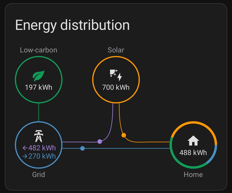

Nog even door op de vraag of het nu duurzaam is om een batterij te hebben om je eigen zonnestroom op te slaan en later te gebruiken.
Zie ook: zalkc in "Thuisaccu: al interessant (voor mij)?"
Hoeveel niet-groene stroom neem je nou af?
Ik heb data van mijn huishouden: warmtepomp, geen EV. De warmtepomp, afwasmachine, wasmachine en droger draaien overdag grotendeels op PV. Bron is de Electricity Maps integratie in Home Assistant, die mijn P1 data bijhoudt.
Van 18 juli tot 11 sept heb ik 488 kWh verbruikt:
- 218 kWh eigen PV energie
- 197 kWh low carbon energie van het net
- 73 kWh non low carbon energie van het net
Afbeeldingslocatie: https://tweakers.net/i/jodgSNO0Co8_Rlo3oSXF64M830Y=/800x/filters:strip_icc():strip_exif()/f/image/q0bHZX9r8sSMCFCIIBbigfJY.jpg?f=fotoalbum_large
Stel die non low carbon energie heeft een footprint van 400 gCO2eq/kWh, dan heb ik uitstoot van 29 kg CO2eq veroorzaakt met mijn afname van grijze stroom.
De potentiële winst in vermeden afname van grijze stroom is dus wel vrij beperkt voor een normaal huishouden.
De productie van een LFP batterij zou volgens deze bron gemiddeld zo’n 54.7 kg CO2eq/ kWh kosten.
Daarnaast de omvormer: die zou volgens de bron uit de post van @zalkc ~ 120 kg CO2eq/kWp.
Voor een thuisbatterij van 8 kWh met een omvormer van 2.5 kW kom je dan op 738 kg CO2eq.
Conclusie:
Duurzaam is die thuisbatterij niet zo snel. Die 738 kg CO2eq uitstoot door de productie van batterij en omvormer compenseert zich niet makkelijk door het vermeden gebruik van grijze stroom.
Schiet maar :)

  • Chris12
  • Laatst online: 13:39
Interessant onderwerp dit!
Ik zit ook al een tijdje na te denken over de toekomstige aanschaf van een thuis accu (of meer dan 1) om met name het verbruikt s'nachts te kunnen afvangen, en ook een deel van het dagverbruik. Echter weet ik niet wat nu in mijn situatie handig is.
Op dit moment heb ik nog een oude draaischijf meter, welke vrolijk terug draait met de 3780Wp zonnepanelen op ZZO richting (sinds 2017, dus al lang en breed terug verdiend).
