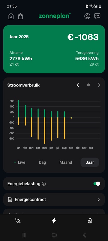

Ik wil nog steeds weten of er nou ergens iemand is die wel geld verdient aan die accu. Iemand ?
Ja, ongeveer 500 euro per jaar, maar dat stopt na salderen haha.
Maar nog anderhalf jaar doet de 15 kWh op dynamisch laag inkopen en hoog verkopen.
Ongeveer 1.50 euro per dag winst.

@Taro waar vind ik dat maandtabelletje in zonneplan?
Ik krijg onderstaand alleen, of moet je eerst minimaal 12maand onder contract zijn.
Afbeeldingslocatie: https://tweakers.net/i/b9jZ9-t6M5S80Vh0-V_MBGuA55A=/x800/filters:strip_icc():strip_exif()/f/image/hG3VCsJdZLLH56PK3xdoGUkZ.jpg?f=fotoalbum_large

habbekrats schreef op dinsdag 2 september 2025 @ 21:47:
Verder naar beneden scrollen -> Jaaroverzicht.

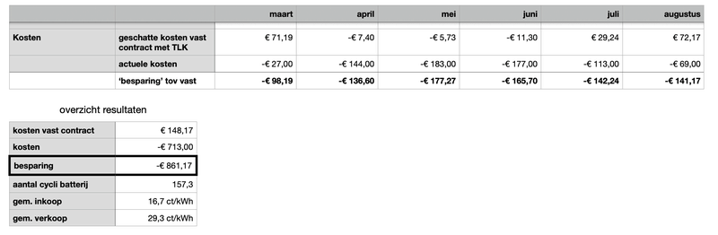

Om nog even in te haken op het financiële nut van een thuisbatterij: hieronder de verdiensten van mijn 32 kWh victron systeem (operationeel sinds maart, met in maart slechts nog 16 kWh). 'Kosten vast contract' zijn een schatting uitgaande van 22 ct/kWh, 13 ct/kWh TLK en 35% eigenverbruik, zonder thuisbatterij. In dit tempo heb ik 'm met een jaar of 4 terugverdiend, al wordt dat uiteraard wat langer wanneer het salderen stopt.
Afbeeldingslocatie: https://tweakers.net/i/_v0V8Pgsn-ZmuIeZGLA39U4mPYA=/800x/filters:strip_exif()/f/image/NU8Ed2rmmjK37cCPFIoH2dTl.png?f=fotoalbum_large
Als iemand belangstelling heeft in de volledige spreadsheet, dan deel ik die graag.
Check mijn thuisbatterijsimulator en EPEX forecast

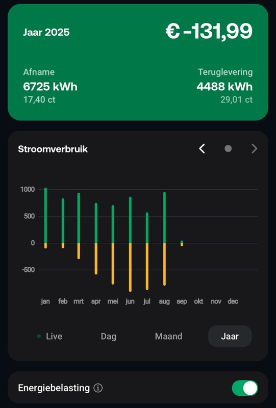

Sony ZL, XA, Nokia XR20
Afbeeldingslocatie: https://tweakers.net/i/mHV9pr0b5Fc-RqKM4hjz8RxSQkI=/x800/filters:strip_exif()/f/image/R8H2JN3jtehbpyu2UZvqUjiw.png?f=fotoalbum_large

Precies, en € 25 per kWh moet zeker te behalen zijn, zie ook mijn resultaten: ik zit nu op €27 per kWh in een half jaar.
@Ethirty Ook vanaf 2027 heeft een thuisbatterij zin, alleen zul je dan vrijwel geen EPEX-handel meer doen. Voor je PV opwek kun je dan tenminste nog een goede prijs krijgen, ca ~12 ct/kWh, in plaats van vrijwel niks.
Van maart t/m augustus heb ik 6000 kWh opgewekt met mijn zonnepanelen. Met een vast contract, zonder thuisbatterij zou daarvan straks zo'n driekwart regelrecht het net op gaan voor ... 0.25 ct/kWh. Met een thuisbatterij en een dynamisch contract levert dat in ieder geval nog zo'n €540 op (meer nog, want je zelfconsumptie gaat omhoog dus je vermijdt ook relatief dure inkoop). Maar we gaan het zien :)

1 PVoutput . Dongen NB

AUijtdehaag schreef op woensdag 3 september 2025 @ 20:21:
1e dagje zonneplan dynamisch met 1 marstek
Over een week hoop ik de 2e te ontvangen, dan kunnen we weer wat verder spelen met de stroom
Ex prijzen zijn wel wat eerlijker....
Dat jij niet voor zelfbouw gaat valt wel beetje tegen hoor
  • clodders
  • Laatst online: 22-10 17:09
Pr088 schreef op donderdag 4 september 2025 @ 07:20:
Je onderschat mijn inziens de terugleververgoeding voor stroom bij een dynamisch contract. Die is nu bij mij gemiddeld ruim 5 cent kale prijs (zonder saldering). Waarom zou dat anders zijn na wegvallen saldering?
Dit jaar is dit tot heden toe bij mij € 0,12 per kale kWh inclusief gebruik maken van mijn batterijen.
Huis A++, Nibe-F2040-8 + VVM 320 + RMU40, 23 sunpower, SolarEdge Home Hub 3-fase 8kW met Home Back-up interface, 23 kWh SolarEdge batterij, vrijstaand woonhuis bj.1986, verbruik 6.000 kWh, gasloos vanaf 2018.

  • Pr088
  • Laatst online: 21:18
clodders schreef op donderdag 4 september 2025 @ 08:55:
Precies. Dan pak je dus 7ct meer dan ik doe, zonder batterij. Ik 'dump' vooral 's middags veel stroom op het net met zonnepanelen op zuiden en de helft van de dagen geen mogelijkheid een auto te laden overdag.
Maar sowieso: voor terugleveren krijg je echt wel meer dan 0.25 cent
