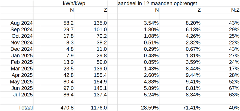

  • ArPi75
  • Registratie: Oktober 2019
  • Laatst online: 20-10 09:02
Ethirty schreef op vrijdag 29 augustus 2025 @ 11:23:
[...].... In Nederland zijn er genoeg dagen dat zelfs noord nuttig kan zijn.
Dat hoor ik vaker, en de reden zou zijn dat op bewolkte dagen alle panelen ongeveer gelijk opbrengen ongeacht de richting. Echter op die dagen brengen de panelen relatief gezien zo weinig op dat ik me afvraag of het nuttig is om daarvoor de panelen aan te schaffen.
Ik moet ook toegeven dat het misschien met de huidige lage prijzen nog interessant kan zijn en dat ik het nooit heb doorgerekend, maar als voorheen panelen op Zuid een TVT van 6-7 jaar hadden, dan zou de TVT op Noord minstens het dubbele, maar mogelijk nog wel langer zijn geweest).
Ik had bijvoorbeeld op 22 augustus een opbrengst van 19,7 kWh terwijl ik op 19 augustus 50 kWh binnen had, dat is het verschil tussen een mooie en een bewolkte dag.
Audi Q4 e-tron 45 Quattro, 17,6 kWp PV, WW-warmtepomp, gasloos sinds 2023, 32 kWh / 17 kW thuisaccu

ArPi75 schreef op vrijdag 29 augustus 2025 @ 13:20:
Noord deed op een schuin. dak bij ons vorige huis 50/60%. Nu ligt het er wat anders bij en heb ik ook schaduwpanelen, die roeptoeteren ook schattig mee. Met de huidige kleine meerprijzen kan je het meepakken als je toch bezig bent... Terugverdienen doe je ze zeker, het duurt alleen wat langer.

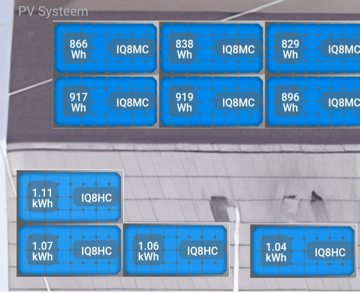

reneeke1970 schreef op vrijdag 29 augustus 2025 @ 17:36:
Juist op bewolkte regenachtige dagen, als iedereen tekort heeft, doet een noord paneel net zoveel als een zuid. Diffuus licht kent geen richting.
Dus als zelf voorziening het doel is, moet je gewoon iedere vierkante meter vol leggen
Bijna net zoveel inderdaad :
Afbeeldingslocatie: https://tweakers.net/i/wwShQwgN70JPQb3HfnWkTVnxSAs=/fit-in/4000x4000/filters:no_upscale():strip_exif()/f/image/4qFMkSJhZOrMWhGahMzBfBLe.png?f=user_large
2.730 Wp Enphase Zuid 30°, 4.450 Wp Enphase Noord 30° | Smart EVSE laadpaal | Victron Multiplus II 48/5000/70 3 Fase | 45kWh PylonTech Pelio accu

  • Strontvlieg
  • Laatst online: 20:30
Oilman schreef op vrijdag 29 augustus 2025 @ 14:43:
Dat verhaal gaat enkel op in een scenario zonder accu en zelfs dan nog vraag ik mij af of noord wel rendabel gaat zijn. Wat leveren panelen op noord nu op? Zeker als ze op een graad of 45 liggen? Dat geeft enkel leuke opbrengst in de zomer als je toch al genoeg binnen krijgt van de andere panelen. Met salderen kon dat uit, omdat je alles wat je op een mooie dag in het net pompte er weer op een gewenst moment uit kon trekken, maar zonder salderen krijg je het niet rond gerekend.
Hier panelen op 15 graden noord en 195 graden zuid. Dakhoek tov horizontaal 40 graden
Hieronder per maand de opbrengst van een noord paneel tov een zuid paneel in de betreffende maand
Aug 2024 : 43%
Sep 2024 : 29%
Oct 2024 : 25%
Nov 2024 : 22%
Dec 2024 : 43%
Jan 2025 : 27%
Feb 2025 : 24%
Mar 2025 : 17%
Apr 2025 : 28%
May 2025 : 52%
Jun 2025 : 67%
Jul 2025 : 63%
gemiddelde over 3 jaar: 44%
Hoogste opbrengst naar mijn ervaring bereikt op de dagen dat de zon door een wolkendek schijnt. Het licht kaatst dan via het aardoppervlak en de wolken heen en weer.
Ik vind het de moeite waard.

Strontvlieg schreef op zaterdag 30 augustus 2025 @ 21:19:
Aug 2024 : 43%
Sep 2024 : 29%
Oct 2024 : 25%
Nov 2024 : 22%
Dec 2024 : 43%
Jan 2025 : 27%
Feb 2025 : 24%
Mar 2025 : 17%
Apr 2025 : 28%
May 2025 : 52%
Jun 2025 : 67%
Jul 2025 : 63%
Maar zet er nu eens bij hoeveel kWh het opgeleverd heeft. December 2024 lijkt een mooie opbrengst met 44%, maar was een dramatische grijze maand, dus hoeveel heeft het nu daadwerkelijk opgeleverd?
Het kon uit met salderen als je goedkoop kon plaatsen, maar zonder salderen wordt het gewoon een stuk lastiger verhaal om het rond gerekend te krijgen.
  • Strontvlieg
Oilman schreef op zondag 31 augustus 2025 @ 14:57:
De absolute getallen van de kWh uren lijken me niet zo interessant. Die getallen zijn immers afhankelijk van de specifieke situatie. Aantal panelen, piekvermogen per paneel etc. Je kan overal tabelletjes vinden hoe de zonneopbrengst over de maanden van het jaar verdeeld is. Ik heb het daarom voor noord en zuid relatief gehouden.
De genoemde percentages zijn maandgemiddelden en fluctereren ook binnen een maand enorm, afhankelijk van de weersomstandigheden. Het beste richtgetal lijkt me daarom de jaargemiddelden of overall gemiddelden. In de zomer ligt het percentages aanzienlijk hoger omdat de ochtend- en avondzon direct op de noordpanelen schijnen en de zon op een gegeven moment zo hoog aan de hemel staat dat ie ook over de nok heen op het noordvlak schijnt. In de winter schijnt de zon op een zonnige dag behoorlijk loodrecht op de zuidpanelen. De dag is echter kort dus totale opbrengst is nog steeds niet heel hoog.
De business case voor het apart aanleggen van een zonnepanelen systeem op noord is totaal anders dan alles in één keer erop leggen. Ik heb op noord ook alleen maar gelegd omdat de installateurs toch al op het dak stonden en toch al een omvormer aan het installeren waren. Dan is het een kwestie van 2 manuurtjes om nog een paar panelen te leggen. Ik heb buren die er nu spijt van hebben dat ze om die reden noord niet in een keer meegenomen hebben. Achteraf bijleggen is een stuk duurder.
Als je nou 45% van een paneel op zuid neemt dan weet je hoeveel kWh het is. Een 450wp paneel is ongeveer 450kwh. Nou dan weet je ongeveer wat het doet…
Het kan uit als je panelen goedkoop zijn en je veel zelf doet.. als je al afdoende hebt liggen heb je er niet zoveel aan.
KISS | Huis: A++++ | Zon: SolarEdge 10k Homehub, 13kWp, 19,4kWh accu’s, One Pro EV Charger | MV: DucoBox Focus | Warmtepomp: ME Ecodan SW75YAA met EHST20D | Tuin: natuurinclusief | Auto: Audi Q4 etron
  • Batilan
  • Laatst online: 23:06
Dat was ook precies mijn idee toen ik de tabel zag. Inderdaad is die 'mooie' waarde voor december vertekend doordat de vrijwel hele maand grijs was. De 4 dagen dat er hier wèl enige zon was (1, 8, 20 en 23 december) is er zo'n 45% van de maand-opbrengst geproduceerd en heeft Noord relatief weinig bijgedragen.
Op de grijze dagen doet Noord relatief natuurlijk meer. Maar die dagen was de opbrengst peanuts. Bijvoorbeeld 5,9,10,12,13,15,16,18,19,21,24,25,26,28,29,30,31 december was hier de opbrengst minder dan 2kWh totaal van 30 panelen van 400 kWp. Dat terwijl de dag behoefte deze dagen tussen de 25 en 50 kWh ligt (alleen WP geen EV).
Volgens mij kunnen alleen de absolute getallen meer inzicht geven in dit extra rendement in de winter wanneer je de extra opbrengst ook daadwerkelijk kunt gebruiken. Hier de maanden maart t/m oktober zelfvoorzienend bij gebruik accu. Dan heb ik geen behoefte aan extra opbrengst als salderen er niet meer is.

  • Strontvlieg
Oilman schreef op maandag 1 september 2025 @ 21:49:
Het jaargemiddelde doet er niet toe, want je hebt 6+ maanden toch een elektriciteitsoverschot en laat dat nu net de maanden zijn dat de panelen op noord relatief veel leveren. Uiteindelijk zijn het niet de percentages die de energierekening laag houden, maar de daadwerkelijke kWh's.
De maand die er in bovengenoemde data positief leek uit te springen voor een systeem op noord was december 2024. Als ik ons systeem op ZW met dakhelling van pak 'm beet 45 graden erbij pak dan heeft het in die hele maand wel geteld 70 kWh opgeleverd, terwijl er meer dan 6 kWP ligt. Laten we even doorrekenen met die optimistische 44%, dan kom je dus op noord met een even groot systeem op 30 kWh voor die maand. Al kost de stroom gemiddeld 1 Euro per kWh, dan zijn er nog erg veel van dit soort maanden nodig om de investering terug te verdienen.
Daarom zelf de manager hier thuis overtuigd om een carport voor de carport te bouwen met een dak van zonnepanelen, waarvan de helft op ZO komt en de andere helft vooral voor de WAF mee doet.
Afbeeldingslocatie: https://tweakers.net/i/KPbE0WsLmWS63zJbXZYzVzQtVOg=/800x/filters:strip_exif()/f/image/aQUbbL5WLCYs6SEKgfXAWkVh.png?f=fotoalbum_large
Hier dan de bijdrage over 12 maanden tussen N en Z. Ik wil niet weten wat de ROI is als je alleen de wintermaanden meetelt ongeacht of ze op N of Z liggen.

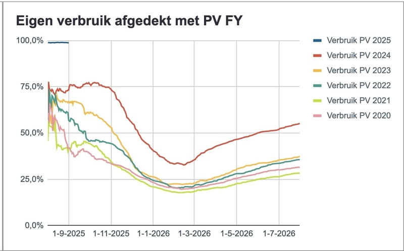

  • mrme12345
Fr33z schreef op dinsdag 2 september 2025 @ 14:36:
Interessant. Maar 'hoger dan leverprijs' is dan meer 10-15 cent of 30 cent pet kwh?
En je NOM verhaal.klinkt zeker interessant maar hoeveel kWh accu heb je dan staan? En wat was de situatie voor de accu gedurende maart -oktober?
Ja daar is in algemeen niets over te zeggen, moet je dat day ahead forum voor volgen. En zeker geen 30 cent natuurlijk, eerder dat je gemiddelde terugleverprijs hoger is dan de leverprijs in een range van 5-15 cent. Maar dat is voor iedereen anders.
Ik heb 20 kWh staan, maar zoveel hoef je daar niet voor te hebben. Je kunt, afhankelijk van je verbruik en opwek, ook vaak al met 5 kWh uit de voeten.
Situatie voor maart-oktober was fors lager natuurlijk:
Afbeeldingslocatie: https://tweakers.net/i/r5fTE2DTrCpLqisuzZKr7MblpOE=/800x/filters:strip_icc():strip_exif()/f/image/A47Pjqex3CjSMpNR1ajzXo4f.jpg?f=fotoalbum_large
Linksboven zie je klein blauw streepje, dat is 2025 vanaf 1-8 (mijn afrekening loopt van aug tot en met juli). En je ziet dat ik elk jaar al geprobeerd heb eigen verbruik te verhogen (via warmtepomp smiddags draaien en ev zoveel mogelijk op zonne-energie laden enz). Maar met batterijen (klein begonnen aug vorig jaar en vanaf januari 8 kWh en dat steeds verder uitgebreid) dat het echt zoden aan de dijk zet. Ik richt me nu op een percenateg van 95% verbruik afdekken met eigen opwek in periode maart tot en met september.
energienerds.nl
