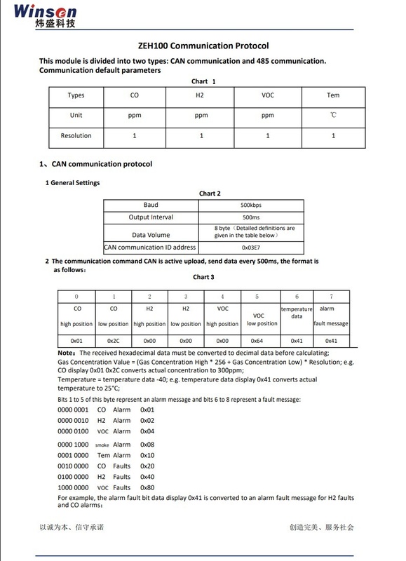

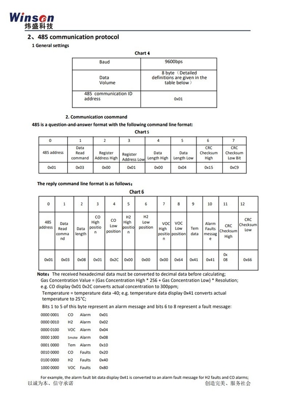

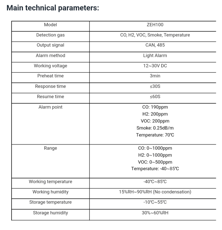

Zelf gebruik ik de https://www.alibaba.com/x/1lAdvzv?ck=pdp
Dat is een all-in-one, maar heeft nog domotica, FAN en toeters en bellen nodig.
HEL = HIGHEST ....
Tussen deze waardes KAN de boel BOEM doen. Daarbuiten is het mengsel te arm / te rijk.

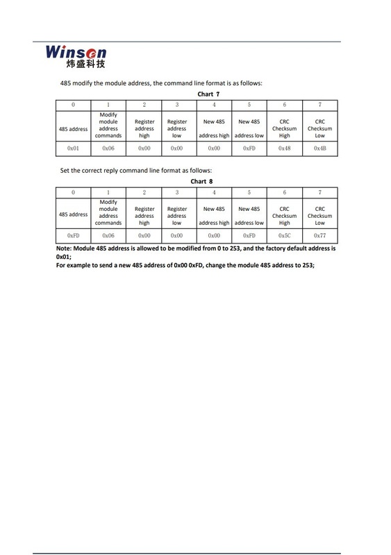

Ben jij (of iemand anders van dit forum) nog in staat geweest de ZEH100 in gebruik te nemen het lijkt mij een hele fijne sensor?BenSKIP schreef op dinsdag 21 oktober 2025 @ 15:33:
@Jaszie, als het goed is wordt de ZEH100 deze week geleverd. ESP32 heb ik binnen. Heb eveneens een Lilly (nogwat) SIM800L binnen, zodat ik bij netwerk uitval toch berichten kan ontvangen. Zodra de ZEH100 binnen is ga ik eens kijken of ik de boel aan elkaar knopen kan.

Ik ben firmware aan het schrijven.misja schreef op zondag 12 juli 2026 @ 09:31:
Doel is om een EC 230V fan aan te sturen bij elk alarm, de fan UIT te zetten bij brand, en de EC fan middels PWM en Delta T op toeren te wisselen.
Als extra.... bij een alarm een SMS uitzenden met daarin de sensordata.
En dus ook middels SMS opdrachten de sensordata uitlezen en via SMS verkrijgen.
