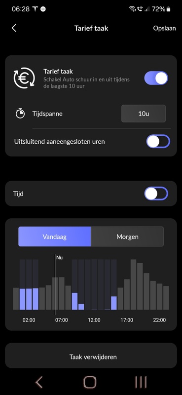

Misschien een te simpele oplossing maar hier wel gedaan:
Volledig 0 op de meter huis, althans vanuit de oplevering
maar genoeg panelen, alles op stroom warmtepomp etc. Sinds 8 jaar
En nu sinds paar maanden accu van 32kw .. voor nu vooral om te handelen maar ook om in de nacht huis van stroom te voorzien .
Mbt auto opladen, idd niet vanuit de accu ivm verlies. Maar gewoon via stopcontact kan nog met 3kw per uur en ik heb een homewizard plug tussen gezet bij het stopcontact en die kun je heel eenvoudig via de app instellen dat hij alleen bij de laagste tarieven aan moet gaan. Je kunt bij die plug instellen of hij zonder onderbreking moet laden (bv voor een wasmachine ofzo) maar bij de auto heb ik gewoon de goedkoopste uren met onderbreking en dat werkt top.
Wel is het zo dat we die auto wat minder gebruiken en hierdoor niet perse een volle auto hoeven in de ochtend en we geregeld ook overdag kunnen laden wanneer de stroom het goedkoopst is.
Maar op deze manier geen laadpaal nodig of 3 fase en werkt goed genoeg
Dit ziet er dan zo uit:
