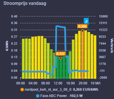

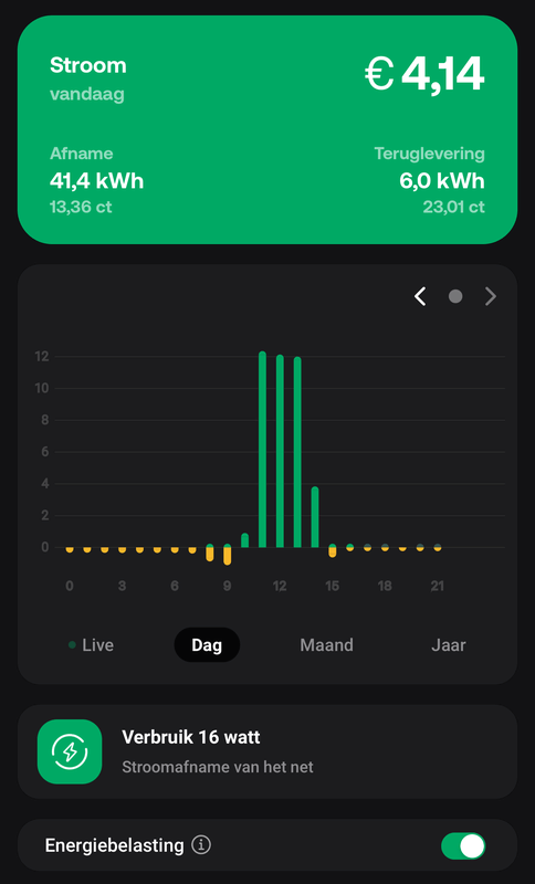

Je moet het denk ik anders zien: Op sommige momenten is er een overschot aan stroom, zoals vandaag en gisteren. Dan is iedereen blij als je wat extra kWh's afneemt. En op sommige momenten is er een tekort, dan is de prijs hoog en is het fijn als je wat kunt terugleveren of zo min mogelijk afneemt.
Door een gascentrale opgewekte kWh's verspillen is zonde. Door vele zonnepanelen en windmolens opgewekte stroom die voor een overschot zorgt: Prima als je wat kWh's affakkelt, anders kreeg het stroomnet het toch al moeilijk.
Hier vandaag zo gedaan, nul op de meter, maximaal verbruiken bij overschot, daarna weer nul op de meter. Dan maken die paar kWh's laadverlies bij dat overschot niet zoveel uit, want dat hoeft die gascentrale vanavond tijdens etenstijd dus niet meer op te wekken, lijkt mij een win-win d:)b
Afbeeldingslocatie: https://tweakers.net/i/uvxKacO-vDC0aQu4WI5aZDsg2-s=/fit-in/4000x4000/filters:no_upscale():strip_exif()/f/image/z1gAUB405f2bWA99kpvnE1ZF.png?f=user_large
Afbeeldingslocatie: https://tweakers.net/i/FeGBKjWR2vdDk69LkpVVBxywlzQ=/x800/filters:strip_exif()/f/image/57tD7rs2FICuSL3tzqin1TPA.png?f=fotoalbum_large
