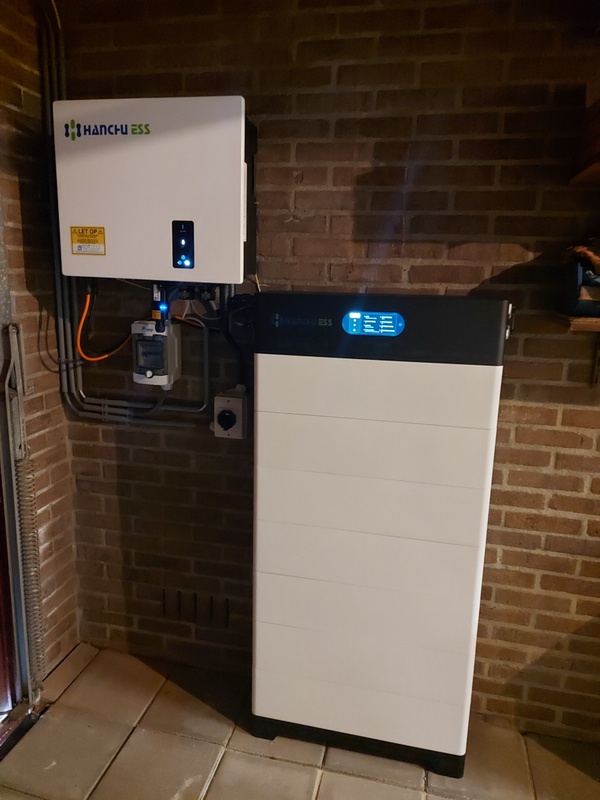

Beste lezers , hierbij wat informatie en ervaringen over mijn thuisbatterij en installatie.
Ik denk niet dat ik de installatie snel terug zal verdienen , is ook hobby.

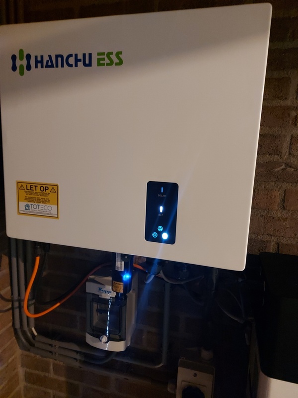

Hanchu iess HV batterij 18,9Kw 3 fase met backup optie van ThuisBatterijBaas Maastricht
Prima monteurs van Toteco Maastricht.
Wat meer technische info zou mij wel welkom zijn bv user manual van de software.
Schema van de bedrading ga ik zelf nog maken.
Batterij staat in de niet geissoleerde garage met brandmelder er boven ,
deze is gekoppeld met brandmelder in huis.
Zonnepanelen 15x Zuid van 250 wp (2015) en 2x2 430 wp (2024) Oost/West.
Beide 1 fase 230 Volt gekoppeld ( Had in 2015 moeten beginnen met 3 fase , achteraf......)
Op de besturings kast van de Hanchu iess batterij kunnen ook DC gekoppelde panelen worden aangesloten.
Vailliant Mono Warmte pomp Aro therm Plus 75-6 1 fase via lokale installateur
Mijn Nefit Trendline gasketel zorgt voor douce water en evt bijstoken CV water maar
dat is deze winter niet nodig geweest.
In de keuken een Cooker , gebruiken we ook voor de handafwas (ook nog ww in de keuken)
Inductie kook plaat in de keuken
Dynamisch kontrakt via ANWB
De batterij is user gestuurd dwz ik kies zelf elke avond wanneer ik energie inkoop of niet .
(kan ook automatisch)

@Electron56 Waarom heb je voor een voor mij geheel onbekende Hanchu iess batterij gekozen?
De meeste wat meer gangbare in NL zijn redelijk automatisch aan te sturen.
hier kun je info vinden in de startpost ANWB Het grote day ahead / dynamische energieprijzen topic.
In mijn Victron ess heb ik een formule voor de inkoop en verkoop van energie. Voor morgen staan er een aantal uur hele lage prijzen klaar, mijn accu gaat dus even helemaal vol.
Habbekrats , bedankt voor je bericht.
Keuze was door de maat van de accu en de mogelijk heden van backup
Kan wellicht altijd beter met de kennis van nu.
Automatisch in kopen kan ik ook
Morgen laden mijn zonnepanelen mijn batterij op !

Bij ons is de EvaPower (1+5) nu een kleine week actief. Momenteel zeker als nachtoverbrugger, wat nu lukt tot ongeveer 02:00. Over een aantal weken verwacht ik dat we het niet daarmee leeg gaan krijgen.
Ik zie het ook als een leuk experiment om ervaring te krijgen met eigen opslag. Uitbreiden naar een groter systeem kan altijd nog, maar hier heb ik nu al plezier van.

In 2024 had ik ca 100 cycli van mijn BYD batterij, ook geen groot aantal dus en wat dat betreft zou de batterij langer mee kunnen gaan dan ik hem waarschijnlijk ga gebruiken…
Heb jij ergens al een post van jouw setup?Independent schreef op vrijdag 7 maart 2025 @ 19:36:
Ik weet niet waar je het over hebt maar ik ontlaad mijn LFP batterijen zonder enig probleem tot 5% en zal ze - wanneer het maar kan - opladen tot 100% Soc.
Met meer capaciteit bij eenzelfde verbruik zal je uiteraard ook minder cycli nodig hebben.
Ik doe gemiddeld een 150 cycli per jaar. Bij 3000 gegarandeerde cycli is dat 20 jaar.
De batterij zal dus eerder verouderd en technisch achterhaald zijn dan dat ze de geest geeft door het aantal behaalde cycli.
En de normale werktemperatuur heeft een range tussen de -10 en 50°C; een DC RTE van 97% en een AC RTE van 81%.
Opschaalbaar tot 980 kWh.![]()
De garantie bedraag trouwens tien jaar.
Toch een iets groter bereik en betere voorwaarden dan een HW stekkeraccu?
Nu mij maakt het niet echt uit.
Wanneer men tevreden is met een bruikbare opslagcapaciteit van 2,2 kWh en een vermogen van 800 W of om meer opslag te bekomen 4200 € wil neertellen voor 6,6 kWh opslag mij niet gelaten.
Benieuwd hoeveel jaar men het daar dan probleemloos mee kan rekken.
