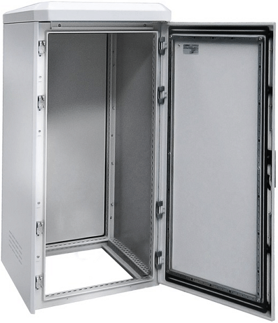

Een mooi waterdichte (brandveilige) kast met goede ventilatieer omheen, zou toch moeten lukken(?)
Afbeeldingslocatie: https://tweakers.net/i/ro0mtKg52sIq95t8WRAwEph16cg=/fit-in/4000x4000/filters:no_upscale():strip_exif()/f/image/K61WiKQ801IDhUEt05yahcou.png?f=user_large
  • Maxwp
  • Laatst online: 17-10 08:37
Einar schreef op donderdag 23 januari 2025 @ 08:55:
Wat gaat fit ding kosten ?
  • Source90
  • Laatst online: 21:56
Je vergeet wat weersomstandigheden waar zo'n kast niets tegen doet.
Om te beginnen luchtvochtigheid. Ben benieuwd wat zo'n open accu configuratie in 86-95% LV (huidige) doet.
Een thuisaccu die gemaakt is voor buiten, is daar tegen bestand. Bij dit knutselpakket heb ik zo mijn twijfels..
  • Einar
  • Registratie: Januari 2025
  • Laatst online: 17-10 12:42
Source90 schreef op donderdag 23 januari 2025 @ 20:56:
Bedoel je met de term 'knutselpakket' dat ze inferieure componenten gebruiken? Volgens mij gebruiken ze Victron en ik dacht dat deze ook "buiten" gebruikt worden.
Als je het in een waterbestendige kast plaatst (ip65?), dan komt dat toch overeen met een thuisaccu voor buiten?
  • s_schimmel
  • Laatst online: 08-10-2025
Geen isolatie, open onderkant en geen verwarming. Na de eerste winter kan je de accu's allemaal weggooien. Lithium accu's kunnen naast water niet tegen vorst. Dit soort oplossingen zijn leuk voor plekken waar het nooit vriest zonder constante hoge luchtvochtigheid en niet geschikt voor een Nederlandse achtertuin.
  • Einar
s_schimmel schreef op vrijdag 24 januari 2025 @ 08:39:
Akkoord.
Maar hoe doen ze dat dan bij 'gewone' thuisaccu's die buiten door reguliere bedrijven (of de goede dhz-ers) geïnstalleerd worden?
Is een kast, zoals deze, met geïsoleerde wanden en op een geïsoleerde vloer onvoldoende?
  • s_schimmel
Einar schreef op vrijdag 24 januari 2025 @ 09:26:
Akkoord.
De juiste accu kiezen en een behuizing waarbij het klimaat kan worden geregeld.
Als voorbeeld de Pylontech US serie accu's. Die zie je nog wel voorbij komen bij de DHZ'er en ik heb ze zelf ook staan. Dit zijn LFP accu's die in een 19" rack zijn te monteren. Werken goed samen met bijv. de omvormer van Victron.
Deze accu's kunnen worden opgeslagen bij temperaturen tot -20 Celcius. Prima voor een Nederlandse winter. Wil je ze kunnen ontladen dan mag het zelfs nog -10 Celcius zijn. Voor opladen echter mag het niet kouder zijn dan 0 graden Celcius.
Aan alleen ontladen heb je niks dus zal deze accu beschermt moeten worden tegen vorst. Met voldoende isolatie kan je een of twee nachten lichte vorst nog wel overbruggen. De accu's zelf geven ook warmte af bij het (ont)laden en hang je de omvormer in dezelfde ruimte / kast dan heb je er een extra verwarming bij.
Voor strenge vorst zal je of een dikker pak isolatie moeten aanbrengen of er een verwarming bij moeten zetten.
Inmiddels zie ik bij bedrijven nog wel eens een accu pack op de parkeerplaats staan. Als we dan bij Pylontech blijven heb je bijvoorbeeld de A100-HY. Die werkt tot -20 Celcius. Dat komt omdat deze beschikt over een koel en verwarmingsinstallatie.
Let daarbij ook goed op het * in de datasheet dat aangeeft dat accu degradatie optreed bij temperaturen kouder dan 10 graden (of boven de 40) graden.
De Victron omvormers willen graag droog hangen maar doen hun werk tot -40 graden Celcius. De Tripower omvormers van SMA zijn IP65 gecertificeerd dus die mag je in de stromende regen hangen en kunnen tot -25.
Bij accus speelt dat de interne weerstand onder de 10 graden hoger wordt. Dan treed degradatie op en neemt het vermogen af.

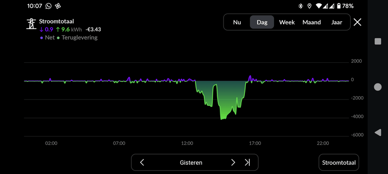

Mijn BYD HVM staat in een ongeisoleerde schuur. Tijdens koude periodes daalt de temperatuur van de schuur natuurlijk ook flink, maar het blijft doorgaans net boven het vriespunt. De celtemperaturen van de batterij zijn wat hoger en nemen ook toe tijdens laden en ontladen. Gisteren bijvoorbeeld waren deze na volledig opladen van de batterij tussen 9 en 12 graden (buitentemperatuur 6 graden). En nu met op ca 1kW laden en SOC 30% tussen de 5 en 7 graden (tewijl het buiten momenteel +1,6 is en in de schuur vergelijkbaar).
Afbeeldingslocatie: https://tweakers.net/i/ZEGtcGOR8AjqmsUvHahjUrOwViA=/800x/filters:strip_icc():strip_exif()/f/image/4uLLxefaG7ivrHjkepvja1c0.jpg?f=fotoalbum_large
Als het koud is merk ik eigenlijk alleen tijdens het laden dat het maximale laadvermogen berperkt is. Normaal ligt deze in mijn geval op 10kW, als de batterij koud is rond de 6,5kW. Die 1/3de waar @jdbiggelaa het over had komt dus overeen met wat ik zie.
Ontladen gebeurt bij mij zelden met meer dan 5 kW in pieksituaties (koken en tegelijkertijd de WP aan bijvoorbeeld). En daar heb ik dan ook nog geen beperking in gezien.
Voor de volledigheid: ik laad de batterij met PV overschot en ontlaad voor eigen gebruik. Ik handel dus niet.
Mocht het maximale vermogen van de batterij/omvormer lager zijn dan 10kW, dan kan ik me voorstellen dat je voor eigen gebruik sneller tegen een eventuele beperking door kou aan loopt.

Ik heb een vraag waar iemand hier misschien antwoord op heeft,
Ik heb een hybride omvormer (autarco S2.LH10000 (solis)) met een thuis accu (Dyness tower), deze werkt met een Eaton 3 fase energie meter. ik heb een slimme meter maar een antieke deze geeft een keer per 10 seconden een waarde door ik lees dit uit via de P1 poort met een Homewizzard meter. hierdoor ontstaat er soms wat piekerige waarde en soms heel aparte waard (0 watt verbruik) als ik deze slimme meter zou laten vervangen door een nieuwe worden deze waardes dan minder piekerig of wordt dit dan alleen maar erger?
Ik had gister een verbruik van bijna 1kWh door dit geschommel of is dit iets wat ik gewoon moet accepteren?
Afbeeldingslocatie: https://tweakers.net/i/64uz6IY8BgX3JCLgbDjYNXBgV2M=/800x/filters:strip_exif()/f/image/zU9gEG9Vak94FWKJTqK8FDwt.png?f=fotoalbum_large

@Cherdium Door wie zou je die willen laten vervangen? Hier ook een meter met DSMR 4.2 en helaas dus maar iedere 10 seconde inzicht, maar ik denk niet dat de netbeheerders zitten te wachten op het vervangen van deze meters. Denk dat de mensen met een draaischijfmeter eerst aan de beurt zijn...
Ik weet niet hoe je hybride omvormer is ingesteld, maar ik heb wel eens op youtube gezien dat ze in plaats van een export limiet van 0 watt een export limiet -50watt instellen om dit te voorkomen. Dan lever je continue een heel klein beetje terug, maar heb je minder tot geen afname.

@Cherdium kun je ipv via de P1 aansluting, via CT klemmen de boel regelen? Dan ben je volgens mij niet afhankelijk van de reactiesnelheid van de DSMR.

Franciesco schreef op woensdag 19 februari 2025 @ 14:43:
De omvormer meet via een Eaton 3 phase meter met CT klemmen de stroom, daarom is de vraag eigenlijk of de waardes die ik via de P1 meter zie kloppen omdat deze maar iedere 10 seconden een meting doorgeeft. de schommeling pieken soms ook soms met 300watt of hoger. totaal gister had ik ook een verbuik van het net van bijna 0,9kWh terwijl de energie eigenlijk alleen van de accu en panelen zou moeten komen.
