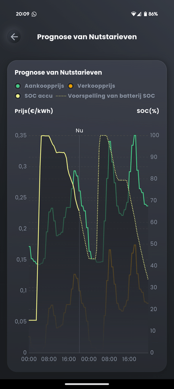

Hierbij een screenshot van de Sigenstor app:
Afbeeldingslocatie: https://tweakers.net/i/1KOsOjTEVTa_w4Hwgz6STEWKYx8=/x800/filters:strip_icc():strip_exif()/f/image/WSfj5jrjHmivkVeu7963J5Pn.jpg?f=fotoalbum_large

  • Darth_Fedor
  • Laatst online: 17-10 14:29
Afbeeldingslocatie: https://tweakers.net/i/6khWSraAWFXEKIe-dIvCVRU6UkU=/x800/filters:strip_icc():strip_exif()/f/image/mPdrWtQuIVZcUrCGM2mNL8Nz.jpg?f=fotoalbum_large
Afbeeldingslocatie: https://tweakers.net/i/9vqukkzvg-P8Gg4NdkyYNBcV8OM=/x800/filters:strip_icc():strip_exif()/f/image/vSj3SZuYnMutc5zmUklvJyQw.jpg?f=fotoalbum_large

Heb je je in tarieven al goed gezet? 14cent +21%.
Afbeeldingslocatie: https://tweakers.net/i/MtKFEhqfzm7jK5rQpLaOcaQNvpk=/x800/filters:strip_exif()/f/image/CJl8CkOYKHzAuFGxSzWvUGKM.png?f=fotoalbum_large

Ik koop hier voor 15cent in en daar kan ik heel de dag mee doen.
Mijn gemiddeld tarief is nu al 20cent voor januari via zonneplan, na morgen ga ik richting de 18cent....
Afbeeldingslocatie: https://tweakers.net/i/C3NjVCuyRCcNmvE1RHQaLCojEoI=/x800/filters:strip_exif()/f/image/8FFp1ln4igdvjv2pQL377wdk.png?f=fotoalbum_large
