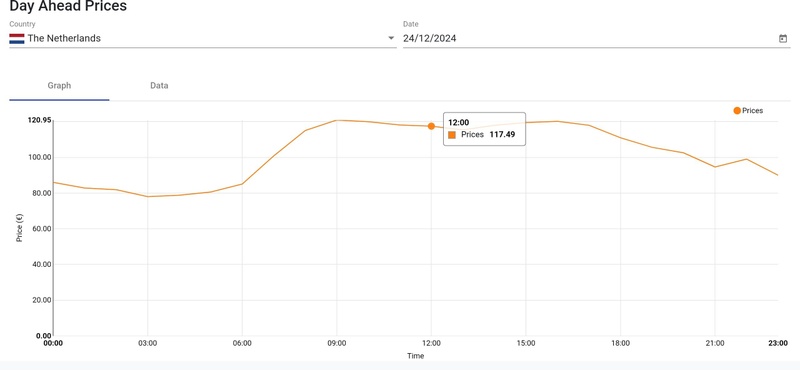

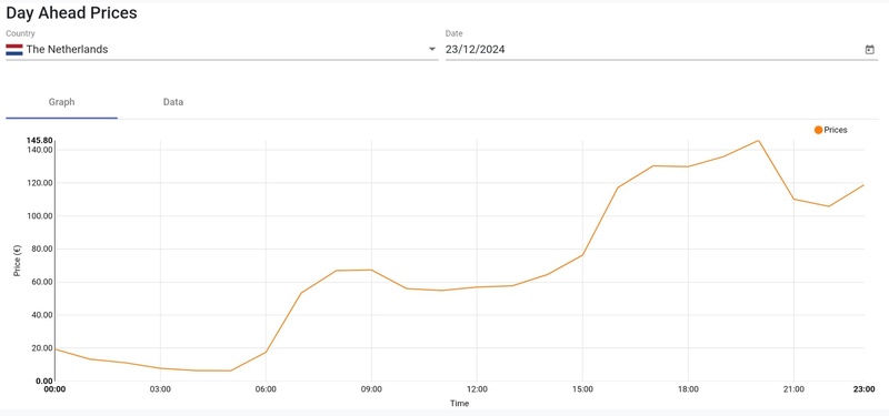

  • IvoB2
  • Registratie: April 2019
Taro schreef op maandag 23 december 2024 @ 11:50:
Ik kan de strategie per dag/moment heel makkelijk wisselen met 1 druk op de knop. Als de spread hoog is dan koopt en verkoopt het systeem automatisch onder een bepaalde en boven een bepaalde prijs. Is de spread heel klein, dan zet ik het systeem op pauze of op NOM. Zoals de afgelopen dagen koop ik 's nachts voor 15-16 cent in en vanmiddag verkoop ik gedurende 5-6 uur a 30-32 cent/kWh. Als de spread echter te laag is zoals gisteren, maar ik wel voor 15 ct/kWh de hele accu kan vullen, dan staat ie daarna op NOM. Dat is financieel gezien niet zo slim, maar het is ook een leuke hobby en leuk dat het kan.
Klopt, maar als er bijv. maar 2-3 uur goedkoop zijn, dan laad ik dus ook maar 2-3 uur. De accu hoeft niet iedere keer helemaal leeg of vol. En daarom zeg ik ook: Zit de bottleneck in capaciteit of vermogen. Ik denk dat dat eerder vermogen zal zijn dan capaciteit en dus breid ik beide omvormers niet uit met een 4e accu, maar plaats ik er eerder een 3e omvormer bij met wederom 3 accu's. 1200 Watt vs 6kWh is mooi 0,2C, dan gaan de accu's ook lekker lang mee zonder enorme warmte te genereren.
Ik doe dit overigens voor de lol, ik hoef er niet rijk van te worden. Mijn crypto en aandelen portfolio beweegt soms per uur meer dan mijn hele jaarlijkse energierekening, dus het is uiteindelijk allemaal gerommel in de marge, al probeer ik er natuurlijk wel het maximale uit te halen, het is toch een soort sport :)
Probleem is dat ik zo'n grote spread zie gedurende 5 tot 6 uur.
En die hoge verkoopprijzen zijn toch ook niet meer van toepassing na saldering, na een tweetal jaar stopt die werkwijze dus al?
De energiecomponent komt vandaag niet boven de 15 cnt/kWh uit en geen periode gedurende 5 tot 6 uur.
Afbeeldingslocatie: https://tweakers.net/i/UA0SSZgyJW9ZsFTpvCFwIxzVgy4=/800x/filters:strip_icc():strip_exif()/f/image/06i55vLJpNunfE7zvV2QnbBp.jpg?f=fotoalbum_large
Hier (Vlaanderen) komt dynamisch handelen met PV en accu (zonder te salderen) doorgaans al niet meer uit. De vaste meerkost van een dynamisch contract (een 60€) krijg ik al niet terugverdiend tov de kWh prijs van een variabel contract (een 20 cent/kWh all in).
Bij gelijkaardig dynamisch prijsverloop (maar wel rekening houdende met de fee van de energieleverancier want hier handelen deze niet gratis voor de klant) zou je op het laagste uur een 1,07 € cent/kWh betalen en op het duurste uur nog 13,25 cent/kWh ontvangen bij verkoop. Dat is nog maar een spread van 12,18 cent/kWh (exclusief de verliezen van 20 % door twee keer te handelen).
Zonder salderen betaal je 12,90 cent/kWh afname. Dan is de spread verwaarloosbaar en maak je incl. omzetverliezen gewoon verlies + je vaste kosten zijn hoger.
Dus benieuwd hoe dat vanaf 2027 in Nederland berekend zal worden (de dynamische prijzen tussen België en Nederland kennen doorgaans een gelijkaardig verloop.
[ Voor 12% gewijzigd door IvoB2 op 23-12-2024 12:25 ]

  • IvoB2
En wat brengen 2 zonnepanelen in deze periode van het jaar nu netto op?
Ik ben een relatief kleinverbruiker en twintig zonnepanelen kunnen mijn huishoudelijk verbruik tijdens deze periode van het jaar niet eens afdekken.
Voor wie rekening wil houden met de TVT van een accu gaat het uitgangspunt "hoe het in de toekomst er aan toegaat zien we dan wel" uiteraard niet op. :)
En ook bij een DC/DC systeem heb je verliezen. Bij een DC systeem met een 97% efficiëntie graad heb je dan maar 3% verliezen aan de ene zijde maar vroeg of laat zal je van die opgeslagen DC toch terug AC moeten maken en dan komt er weer een 10% bij en zit je nog met 13% verliezen. Verliezen waar je niet mee kan handelen noch zelf verbruiken.
Wanneer je een netto spread van bv. 15 cent/kWh hebt gedurende 5 uur aan 2,4 kW (en dat is meer uitzondering dan regel) dan "verdien je op een goede dag ongeveer 1,6 € netto. :)
Die wil realistische data en geen verwachtingen gebaseerd op enkele dagen per jaar noch hoopvolle verwachtingen dat het in de toekomst allemaal wel zal meevallen.
Begrijp overigens nog steeds niet hoe bij jou de dagprijszetting wordt gesteld.
Komt niet overeen met de Epex voor de NL markt.
De saldering bij handelen moet je gewoon niet meerekenen want dat is - in het beste geval - tussen aankoop en verkoop een nuloperatie. In wanneer je meer verbruikt dan opwekt en dat deel niet meer kan salderen zelfs een nog slechter scenario (ongeveer gelijk aan het Vlaamse scenario dat ik eerder omschreef => bij afname volle mep kosten die niet meer te recupereren zijn bij terulgevering).
Dan ziet het er zo uit:
Afbeeldingslocatie: https://tweakers.net/i/6wuS4APHNk2JhnpmSBeqOQT30fA=/800x/filters:strip_icc():strip_exif()/f/image/NFYT9NHesfibCLHZ8hQwuKY7.jpg?f=fotoalbum_large
En ook dat is een momentopname want bv. voor morgen is de spread al van een heel ander kaliber.
Die maakt de verliezen dan niet eens goed =>
Afbeeldingslocatie: https://tweakers.net/i/0dfwZ2ZT3XyIouQjWiVz4ySKIk4=/800x/filters:strip_icc():strip_exif()/f/image/Nk9eTDzqG0ogbns7pwf2S3Co.jpg?f=fotoalbum_large
Uiteraard zijn er situaties waar het wel uit kan. Maar dat zijn doorgaans nog de uitzonderingen op de regel.
En wanneer de TVT geen enkele rol speelt is het uiteraard ook een totaal ander verhaal.
[ Voor 112% gewijzigd door IvoB2 op 23-12-2024 14:17 ]

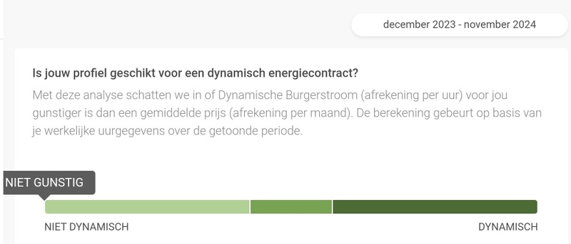

  • IvoB2
Nee.
(Ik was voor mijn energieleverancier proefkonijn voor dynamische contracten)
En het resultaat lijkt me - voor mijn profiel - zeer duidelijk:
Afbeeldingslocatie: https://tweakers.net/i/ySW9PW8b-L6GhyHnFnD0PF2GCf0=/800x/filters:strip_icc():strip_exif()/f/image/ro0x2xyE1nqhQt3arTaUmAR5.jpg?f=fotoalbum_large
Afbeeldingslocatie: https://tweakers.net/i/rHH1ZGsqhiy6F9_1kNzt4_40bSY=/800x/filters:strip_icc():strip_exif()/f/image/55LmEzKKvhKcX9FFXJyZc4fy.jpg?f=fotoalbum_large
En dit resultaat is dan nog louter op basis van de energieprijs en houdt geen rekening met de hogere abo prijs voor dynamisch, de capaciteitsboete en de hogere netkosten voor omzetten hoge volumes.
Kan uiteraard altijd veranderen en dan kunnen we alsnog overschakelen.
Maar gezien het overhead capaciteitstarief (afname hoger dan 2,5 kW vermogen), kostprijs van een dynacontract (60€ vaste kost die al hoger is dan mijn kWh afnamekost per jaar via het net) en de hogere netkost (+5 cent/kWh) bij netomzetten boven 500 kWh (vanaf 2025 420 kWh) zie ik dat nog niet snel gebeuren.
[ Voor 179% gewijzigd door IvoB2 op 23-12-2024 16:47 ]
Wonend in Vlaanderen (BE)
