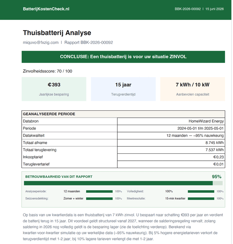

Mocht je gebruik maken van Home Assistant, dan is het een idee om een thuisaccu te simuleren, uitleg hier.
Na 1 jaar kwam het er (in mijn geval) op neer dat ik de accu in 7 jaar terug zou verdienen. Dan wordt het dus een stekkerset want ik ben van plan binnen 5 jaar te verhuizen.

kessie1974 schreef op maandag 15 juni 2026 @ 18:22:
Een paar dagen geleden zag ik hier een post van batterijkostencheck en dacht zal wel weer een commerciële iets zijn. Heb mijn data geupload en kreeg een verrasend goed rapport (4 paginas) en zelf snel reactie als ik vragen had, helaas was het advies wel negatief daarom mijn vraag kloppen deze waardes. heb een gedeelte van het rapport hieronder
  • Datakwaliteit 12 maanden — ~95% nauwkeurig
  • Totaal afname uit net: 4.118 kWh
  • teruglevering: 1.777 kWh
  • Inkoop €0,15/kWh
  • teruglever €0,05/kWh spread maar €0,10/kWh (dit is het werkelijke contract van dit huishouden)
  • Aanbevolen maat: 5 kWh
  • Eigen offerteprijs: €1.200
  • Berekende besparing: ~€105/jaar — structureel pas vanaf 2027;
  • in 2026 vrijwel niets, want met volledige saldering wordt terugarief verrekend
  • Terugverdientijd: ~13 jaar (€1.200 ÷ €105, incl. ~1,5%/jaar degradatie en ~92% round-trip) → netto +€211 na 15 jaar
CONCLUSIE: Batterij is op dit moment niet optimaal rendabel
Wat me ook opval is dat maar 13% van de aanvragen postitief zijn, klopt dit ????? want dacht dat een thuisbatterij juist voordelig
Advies altijd opvolgen, en vooral niet denken :)
7 x 440 WP zuiden, Solis mini 3000-S6 / App bedienbaar, 45km ligier, HW P1, Marstek venus V3 & V1 5,12kWh V158 / BMS216 APP V1.6.75 , A+++ , Etna inductie 4pits, 80 liter boiler masterwatt E-smart, Duco WTW/ventilatie zonneplan dynamisch schultenbraü

@kessie1974 je kunt wel ruwweg met je teruglevering rekenen. 1777kWh x een tarief wat je denkt te kunnen besparen vs terugleveren. Stel je krijgt 1 cent en kunt door het op te slaan omzetten in duurdere kWh'en dan kom je al in de buurt van een rekensom.
Stel je rekent met 10 cent verschil minus je verliezen en doet dat keer de volledige teruglevering dan is het bijvoorbeeld 1777kWh x 8 cent = 142 euro. Alleen dat lukt niet, want je kunt niet alles omzetten in eigen gebruik in de meeste gevallen. Dus dan is dat bedrag niet gek.
Ik heb vaker gehamerd op een kWh prijs < 200,- om het in veel gevallen rendabel te makken binnen 10 jaar. Als je 1200,- betaalt voor 5 kWh is dat geen gekke prijs, maar dat je TvT dan richting de 10+ jaar gaat op dit moment is niet ondenkbaar. Wel vind ik de prijsverschillen laag - je ziet (helaas eigenlijk) dat de prijzen forser fluctueren momenteel. Maargoed, als er een oorlog stopt kan dat zomaar weer wat terugvallen.
Als het je 1200,- peace of mind waard is, wat houdt je tegen. Ik heef wel 's meer uit aan onzin die zich nooit terug verdient en daar maak ik ook geen berekening van :+
Edit: laat post wel staan maar die calculator en de poster is discutabel..
  • Inkoop €0,15/kWh
Tjonge wat een mooie post.
Je hebt dus vandaag een account aangemaakt en als eerste post vond je het wel een goed idee een inmiddels verwijderde commerciële link te becommentariëren… een link die je dus eigenlijk helemaal niet kan hebben..
"Van scratch" zelfbouw home-automation, Solaredge 14.4kWh thuisbatterij & 57 PV panelen 9000kWh/jaar, 135heatpipes, 150L zonneboiler, 2x 3kW Vaillant water/water warmtepomp vws36/4.1, smartEVSE laadpaal, 1wire/X10/P1, Jacuzzi, Sauna, Ioniq5 EV
  • paQ
  • Laatst online: 21:49
paQ
@kessie1974 Afbeeldingslocatie: https://tweakers.net/i/f8Wl1i-dSdasoUMR4gJL-pc_ndw=/800x/filters:strip_exif()/f/image/4OaS7jl1SCBxrJupGt3uOLi3.png?f=fotoalbum_large
8)7
potver... heb ik toch misgeschoten met mn 50 kWh, die in het huidige zo-zo tempo met 6 jaar is terugverdiend.
Afbeeldingslocatie: https://tweakers.net/i/zKwtRLFzW3VJtsOL3mYqlzTf_Ic=/800x/filters:strip_exif()/f/image/n3VDSi3Juhso6iGyAqHcGJnQ.png?f=fotoalbum_large
Je zal maar op basis hier van handelen. Of je laat hierdoor koudwatervrees aanpraten (wp) of range anxiety (EV).

Klopt jouw invoer wel? Een TLV van 15ct lijkt me erg hoog. Want dan snap ik wel dat opwek beter te verkopen is, dan om in een accu te stoppen en er op een later tijdstip 10ct voordeel mee te hebben.
Ik kan me ook niet voorstellen dat je daar zelf mee rekent/gerekend hebt voor je eigen BC en die tvt van 6jr.
  • paQ
paQ
Truus01 schreef op maandag 15 juni 2026 @ 19:45:
Als ik hem op 5 cent zet is de TVT 19 jaar. Is nog steeds factor 3.

Afbeeldingslocatie: https://tweakers.net/i/R9kKLC1x11D5sn0PR2S1pxz6Emw=/x800/filters:strip_exif()/f/image/zI95cU8Tl6WJYU2NfNqbhIsX.png?f=fotoalbum_large
en in de kleine lettertjes:
Ook de moeite waard naast een batterij
- Stekkeraccu (plug-in) – een kant-en-klare accu van ~€ 1.500 (bijv. ~5 kWh) die u zelf inplugt bespaart vergelijkbaar (~€ 393/jaar), maar
verdient zich door de veel lagere prijs in ~4 jaar terug i.p.v. 15 jaar voor een volledige installatie. Let op het beperkte vermogen
[ Voor 42% gewijzigd door paQ op 15-06-2026 19:57 ]

  • Laatst online: 20:14
paQ schreef op maandag 15 juni 2026 @ 19:54:
en met 1 cent:
Ik weet natuurlijk niet hoe die site rekent, maar waar reken jij mee voor jouw BC en die tvt van 6jr?
Bij mijn weten is vanaf volgend jaar een TLV van 1ct al hoog. Ik meen dat het rond de 0,2ct ligt.
Geen idee of dat de uitkomst van dat advies nog significant verandert (maar op zich wel benieuwd)...
Het ging me dus meer erom waar jij mee rekent, ook om te zien of we erachter kunnen komen hoe er op die site gerekend wordt. Waarschijnlijk op een te simpele manier, waardoor je niet aan die 6jr komt.
Ik kan me bv voorstellen dat als jij rekent met het uitsparen van negatieve stroomprijzen (en TLK) en daarmee inkoop van 25ct/kWh voorkomt, dat je dan inderdaad sneller aan de 6jr komt dan zelfs als je 25-1ct doet.
(En ik bedoel er verder niks mee, ik heb niks met die sites. Zodra ik gegevens heb waarmee ik zelf kan gaan rekenen, vraag ik het hier. Er zijn er al meerdere die tooltjes en rekensheets hebben gemaakt en waar ik dan echt meer vertrouwen in heb!)
  • paQ
paQ
Truus01 schreef op maandag 15 juni 2026 @ 20:23:
Op die site had ik mijn destijds geldende situatie opgegeven. Dus 24 cent oid, 5 cent terugleveren, met een vast/variabel contract.
Momenteel zit ik op de onbalansmarkt. Teruglevertarieven gaan alle kanten op. Van 3 cent negatief tot 4,30 per kWh op 1 dag. Soms gebeurt er dagen heel weinig, maar kan het wel met winst verkocht worden.
Afbeeldingslocatie: https://tweakers.net/i/3MAcNe9RRaqhEYhh30Uq_WBE3sU=/800x/filters:strip_exif()/f/image/cJa92Sbk9HCusRzJh4Z3mRUs.png?f=fotoalbum_large
Het is zo onberekenbaar als de pest.
Zo over de afgelopen maanden bekeken had ik op EPEX day ahead wellicht iets meer kunnen verdienen.
Maar het doel van de pilot is aFRR, en dat zit er aan te komen. Dan ligt de situatie weer heel anders.
Punt is dan ook dat hoe meer PV je overdag kunt opslaan, hoe meer je kunt invoeden op EPEX day ahead of onbalansmarkt in de avonduren. En ook na het vervallen van de eb is dat altijd nog iets waard. En als het heel karig is, stop je het in de auto of in andere dingen. (een boiler oid)

paQ schreef op maandag 15 juni 2026 @ 19:21:
Tempmailo en anonieme csv?
IP-adres…. Verborgen velden auto-fill… er zijn zoveel manieren.

kessie1974 schreef op maandag 15 juni 2026 @ 21:07:
welke berekeningen en hoe dien je dan precies te berekenen of een thuis batterij zinvol is. beste is toch wat batterijkostencheck op basis van echte data in plaats meeste site gewoon wat doen
Meterdata toont niet aan wat je met hoeveel PV-opwek doet. Hence de discussie over "het gemiddelde energieverbruik van een Nederlands huishouden". Net zoals de meterdata momenteel ook geen weet heeft dat mijn accusysteem elke dag 2-6 kWh verbruikt.
  • paQ
paQ
kessie1974 schreef op maandag 15 juni 2026 @ 21:39:
Je heb toch data hoeveel je teruglever en eigenlijk wil je dat opslaan en gebruiken
Ik deel intussen wel de stelling van posters voor mij, maar omwille van de discussie:
Ja, alleen weet je niet het daadwerkelijke verbruik, noch opwek op diezelfde momenten. Je weet alleen de mate van overschot.

  • Truus01
  • Registratie: November 2014
paQ schreef op maandag 15 juni 2026 @ 20:30:
Duidelijk.
Lijkt me wel dat jouw verdienmodel afwijkt van de doel van die (of dat soort) sites. En daarmee dus ook sterk je tvt beïnvloed. Good on you, maar niet gek dat zo'n site dan aangeeft dat het eigenlijk niet rendabel is.
En dan nog, zou ik de uitkomst van zo'n site altijd met een korrel zout nemen en het hier vragen.

  • paQ
paQ
Ik zit hier nu op een gemiddelde van 20,9 cent all in sinds november.
en 32,3 export all in
[ Voor 14% gewijzigd door paQ op 16-06-2026 10:15 ]
