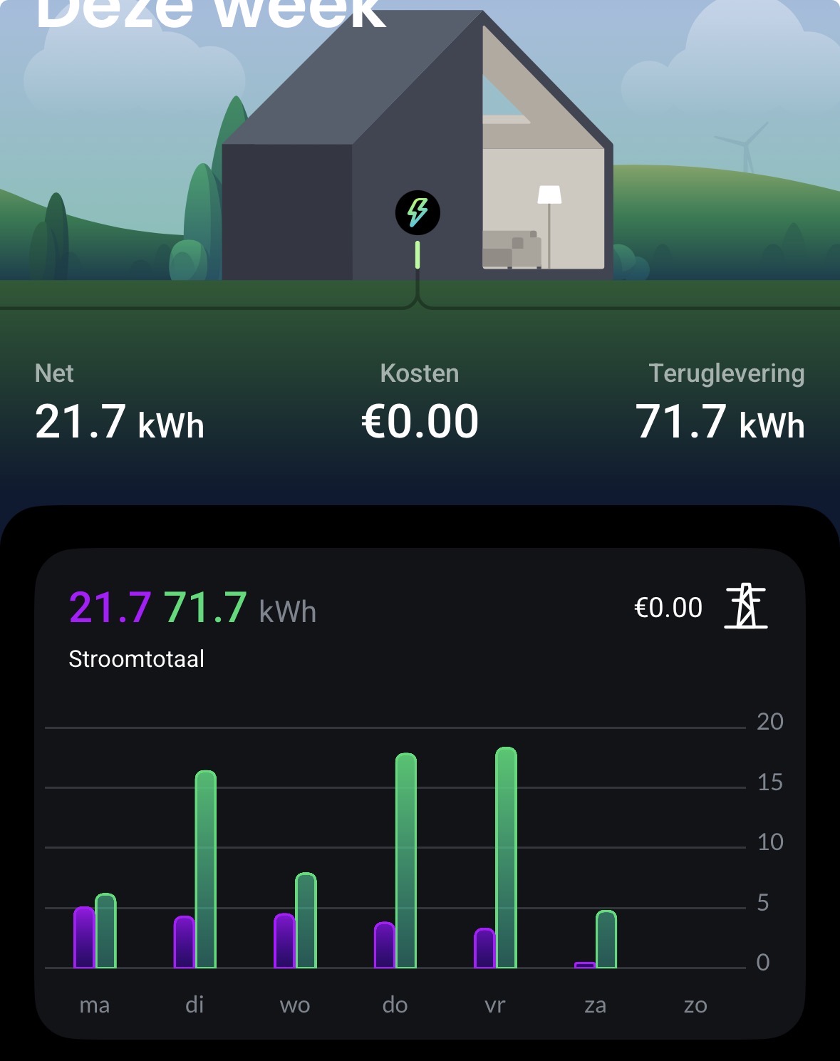

Lees ik dit nou goed als ik claim ‘met 5 kWH batterij kunnen we onze net afname mooi afdekken met eigen zonnestroom’?
Afbeeldingslocatie: https://www.paaltjesroutes.app/wp-content/uploads/IMG_3218.jpeg
Via homewizard p1, hangt net een weekje dus meer info heb ik niet. Maar het was qua stroomverbruik een vrij normale week voor ons.

murphsy schreef op zaterdag 20 juni 2026 @ 11:27:
Ja, maar met een asterix. Als je er 2 neerzet en 5 kWh is het piekvermogen op 1.6 kW begrenst, dus een frituurpan of kookplaat zal tijdelijk meer vragen en dus netto van het net gaan gebruiken.
Kijkend naar de cijfers zoals je hebt is 5 kWh misschien voldoende. In de winter is je vraag vrijwel zeker hoger maar leveren je zonnepanelen toch niet genoeg om meer dan 5 kWh te vullen.
Ja in principe lees je dat goed.
Maar je moet ook naar voorjaar en najaar kijken.
Dan is je zonne opbrengst lager, maar je verbruik hoger (omdat de nachten langer zijn en je wellicht wat electrische warmte maakt).
De “optimale” accu is dan het kruispunt van opbrengst en verbruik.
Maar… dat is gerekend als “is bruikbaar voor energie transport”. De andere kant is aanschaf kosten. Met een 5kWh accu heb je waarschijnlijk 80% van je rendement al te pakken dus zelfs als een 10kWh accu “nuttig” is is die niet perse economisch beter rendabel.

Het ligt genuanceerder.
Die HW grafiek laat niet zien wat je aan verbruik hebt, alleen de netto import en export.
Dus je mist vermogen van je verbruik en de hoeveelheid aan energie.

Top, in principe de conclusie waar ik ook tot kwam. Ik ga later een groep (laten) aanleggen voor de batterijen, maar een installateur vinden is hier heel moeilijk. De 800 Watt teruglever begrenzing per groep was ik me bewust van inderdaad. Ik zou ze nu op 2 verschillende groepen kunnen inpluggen, maar dat is volgens mij wel flink ingewikkelder met tegen elkaar inladen en dergelijke.
Onze kookplaat piekt naar ~2300 Watt, dus dat zou pas met een batterij-groep volledig af te dekken zijn.

murphsy schreef op zaterdag 20 juni 2026 @ 12:18:
Wat heb je of wil je gaan kopen?
Kookplaat is makkelijk op te lossen door te beginnen als er nog zon is :)

Marstek Venus E v3 5kWh en dan via mijn bestaande HomeWizard p1 is de bedoeling. Zit eigenlijk een beetje te hopen op een kortingsactie 😇

murphsy schreef op zaterdag 20 juni 2026 @ 13:26:
Ik begreep dat je er wellicht meerdere wil (toekomst) , dan heb je wat anders nodig ivm elkaar laden.
Ik kan met een voorganger in ieder geval mijn avond / nacht / ochtend voorzien, leuk om mee te spelen.
(Zorg dat je goed ingelezen bent voor de marstek ivm verbinding / wifi / netwerkkabel /update)
Nee, deze grafiek laat allen je verbruik versus teruglevering zien.
Wil je echter je teruglevering via een thuis-batterij gebruiken om tijdens de donkere uurtjes het netverbruik op te vangen heb je ook nog met laad en ontlaadverliezen te maken, plus zal een basisdeel van je batterij niet beschikbaar zijn, bij dit type batterij mag je nooit de batterij volledig ontladen, hiervoor wordt veelal 10% van de totale capaciteit voor aangehouden, dus uit een 5 kWh batterij blijft er nog slechts 4,5 kWh over, en daar gaan dan nog je circa 12,5% ontlaadverliezen nog vanaf. Dus dat wordt circa 3,9 kWh wat je bij een 5 kWh batterij ook echt kunt gebruiken, overigens verlies je circa het zelfde 12,5% bij het laden, dus voor die 4,5 laden heb je eigenlijk circa 5,1 kWh nodig.
Dit zijn redelijke cijfers bij de door jouw genoemde merk, andere merken hebben net iets betere waarden.
Nu kijk je eigenlijk wel naar getallen in juni waar gemiddeld de zondagen lang zijn, dus lange tijd dat je nog gebruik kunt maken van je zonnepanelen en daarbij ook nog een relatief korte nacht hebt.
In het voor-en najaar zul je al snel tot de ontdekking komen dat en je beschikbaarheid van overtollige zonnestroom die nu richting net gaat duidelijk geringer zal zijn dan nu gemeten en je benodigde avond en nacht energie een stuk hoger uitvallen.
Dat betekend dat als je de huidige data als basis gebruikt de capaciteit van je batterij al snel te klein blijkt te zijn.
Lees ook even dit zeer nuttige informatie van Jeroen.nl , die een onafhankelijke visie over welke capaciteit je nu echt nodig hebt kan geven.

Davem3 schreef op zondag 21 juni 2026 @ 14:44:
Even een vraagje
Ik ben bezig met een thuisaccu 18kw ( solaredge nexis )
Nu moet ik ook met energie contract veranderen daar totaal geen ervaring mee Al vanaf 2016 zonnepanelen naar kon altijd salderen dus nooit mee bezig gehouden
Nu is mij verbruik 7200kw en terug leveren 4500kw Nu zal ik nog wat meer gaan verbruiken omdat ik ook naar volledige warmtepomp ga staat nu een hybride
Maar bij welke maatschappij kan ik nu het beste een dynamische contract afsluiten want benn er echt niet in thuis en ook totaal geen idee waar ik op moet letten
Gr dave
Er zijn 3 “goede”, zonneplan, frank en Tibber,
Zonneplan (heb ik zelf) is momenteel het voordeligste “zonder extra’s”.
Frank en Tibber bieden de mogelijkheid om laadpaal en zonnepanelen te besturen. Goed opletten of ze je merk ondersteunen. Als je dat wilt dan neem je 1 van die.
Alle andere providers zijn “me too” en zou ik niet nemen.
Meer discussie hier: Het grote day ahead / dynamische energieprijzen topic.

Stefannn schreef op zondag 21 juni 2026 @ 17:08:
Meer discussie hier: BackupBaTTerY in "Het grote day ahead / dynamische energieprijzen topic."
Eens met dit advies. Je kunt bij dynamische tarieven ook elke maand wisselen, dus geen man overboord. Ga voor één van deze 3. Zonneplan is een tikje voordeliger dan Tibber.
@Davem3 Wacht ook eerst met de batterij van 18kwh die je voor ogen hebt. Dynamisch scheelt al -geen terugleverkosten- en maak dan een serieuze berekening. Niet uit paniek nu een thuisbatterij kopen. Ja, de stroomrekening wordt hoger dan met salderingsregeling, maar een forse investering in een thuisbatterij is in veel gevallen niet terug te verdienen. Dan ben je nog duurder uit. Dus doe dat met verstand en beleid. 18kWh lijkt me -over de duim gerekend- ook groot gezien je verbruik en teruglevering.
  • Gerardus1956
  • Laatst online: 22:03
Om even in te haken op de 2 vorige reacties.
Met dat hoge verbruik (beetje onduidelijk) en lage teruglevering heb je al een hoog percentage eigen verbruik van je eigen zonnestroom. Daarom zijn voorgaande adviezen in mijn ogen zeer goed.
Wacht nog even met een heel grote accu.
