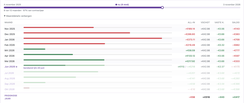

Dat klopt als een bus @paQ ,in de zomer -300 euro en in winter +300 maakt nog steeds 0 op rekening. Maar dan moet je wel 20 kwh van je pv in een accu kunnen bewaren tot avonds.....
1 PVoutput . Dongen NB
  • paQ
  • Laatst online: 20:49
paQ
reneeke1970 schreef op maandag 22 juni 2026 @ 09:44:
exact :)
of (nog) meer ;)
Ik zie "NOM" een beetje als de hybride warmtepomp, en kijken of je zelf financieel kunt salderen meer de full electric oplossing.
Afbeeldingslocatie: https://tweakers.net/i/-IhBeP-kqzZBzA8gw2IzcoHVunw=/800x/filters:strip_exif()/f/image/p7IT2Juy4ay60RVPXIcf5pI3.png?f=fotoalbum_large
Ja, dit ziet er vanaf 2027 wat minder rooskleurig uit, dat weet ik.
[ Voor 47% gewijzigd door paQ op 22-06-2026 09:51 ]

Even een andere schets, ik begon bij vattenfall met 40,00 euro per maand in nieuwe gasloze woning ondertussen zijn er dingen dus wat verandert zoals het anders omgaan met stroom uit mezelf en een stekkerbatterij daarnaast een dynamisch contract wat op 0,00 euro staat en voor dit jaar nog geld terug ga krijgen en volgend jaar het zonneoverschot en de werking van het dynamische mijn stroom rekening redelijk in de buurt van de 0,00 euro moet kunnen houden, en dan ga je natuurlijk geen rare investeringen doen.
Ik ben nog helemaal in de leer maar kan al best veel maanden rondkomen van de zonnepanelen en de accu.
7 x 440 WP zuiden, Solis mini 3000-S6 / App bedienbaar, 45km ligier, HW P1, Marstek venus V3 & V1 5,12kWh V158 / BMS216 APP V1.6.75 , A+++ , Etna inductie 4pits, 80 liter boiler masterwatt E-smart, Duco WTW/ventilatie zonneplan dynamisch schultenbraü

Hoewel er zoals hier gemeld al heel veel informatie beschikbaar is op dit forum wil ik nog even mijn ervaring van het afgelopen batterij jaar delen.
IK heb in circa 1 jaar gebruik nu 1362 kwh geladen en 1100 kwh ontladen.
Als ik dat op de financien NA 01-01-2027 projecteer dan levert elke kwh mij circa € 0,25 op.
Die 1100 kwh is dus € 275,-- waard.
Mijn Marstek Venus a € 1500 verdient zich dan dus in 5,5 jaar terug.
Ik heb eea zelf aangesloten op een aparte groep dus ook niet meer kosten gemaakt.
Overwegingen :
- Om 1362 kwh te kunnen laden heb je dat wel ruim als overcapaciteit nodig.
- Om 1100 kwh te kunnen benutten moet je wat grootverbruikers hebben zoals een (PH)EV , een Jacuzzi , airco etc. Ik werk veel thuis dus kan overdag vaak de auto laden. Als je het alleen van de nachtelijke uren voor wat lampjes en de koelkast doet dan haal je dit verbruik niet makkelijk.
- In het voor en najaar vangt de Warmtepomp en de PHEV al veel overtollige stroom weg.
- Vaak lukt het om de accu 1,25 a 1,5 keer te laden op een zonnige dag.
Gegeven mijn omstandigheden is een accu groter dan 5 kwh nauwelijks rendabel, kleiner niet echt zinvol.
Dit is mijn accugebruik in het afgelopen jaar : (pas half juli in Domoticz nadat ik de koppeling daarvoor had gemaakt)
Afbeeldingslocatie: https://tweakers.net/i/rv7B-u8lxIlmMo3joEFoStRnJm4=/800x/filters:strip_exif()/f/image/OuXdZ69lrIyZvn8ky9hoYRoo.png?f=fotoalbum_large
Ik heb de accu aangeschaft omdat ik het erg frustrerend vond dat ik maximaal 40 - 45 % eigen gebruik had (en dat met die genoemde groot verbruikers !).
Ik kom nu op circa 70-75 % eigen gebruik opgewekte stroom.
[ Voor 3% gewijzigd door Metsubsidie op 23-06-2026 14:47 ]
13 st PV Oost-West 5,25 KWP+Goodwe 4200 | 1 * Marstek Venus V2 5,12 Kwh - V153 , BMS - V215 , CT003 - V117 | 1 Quatt V2 + Lyric T6 + 2 Chill | 185m2 2-1 kap 1996 met vvw en 11 radiatoren (geen aanpassingen) | Domoticz |
