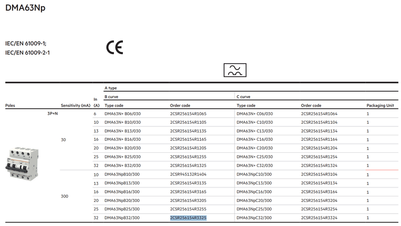

En ook een type B aardlek schakelaar genomen om je stekkeraccu veilig in te kunnen pluggen ?

Vdvmark schreef op zaterdag 13 juni 2026 @ 15:54:
B16, PIB wel helemaal alleen op.
[ Voor 6% gewijzigd door Metsubsidie op 13-06-2026 15:59 ]

Metsubsidie schreef op zaterdag 13 juni 2026 @ 15:58:
Nee die B is niet voor de aardlek beveiliging ;) De aardlek is type A of B, waarbij A niet beveiligt tegen een vlakke gelijkstroom, en daardoor verzadigd kan raken. Type B aardlek is alleen wel heel duur.

Mistraller schreef op zondag 14 juni 2026 @ 01:30:
Ik heb in 2024 mijn kast laten renoveren. Monteur heeft toen voor de 3 fase groepen richting accu en pv beide een alamat erin gezet. Alleen wel type A.
Daarvoor zaten er stoppen (huis is van 97 dus dat hadden allang automaten kunnen zijn, maar goed) maar toen zat ook alles, inclusief de 3 fase groepen al achter een ALS. Het waren er alleen slechts 2 voor alles en nu is alles veel netter verdeeld en ook meer rekening gehouden met de toekomst. (EV, WP, etc)
Helemaal geen aardlek zou ik niet heel prettig vinden. Nu heb ik ook geen projectbouw, dat scheelt wellicht. (Anders hadden er mogelijk ook geen smeltzekeringen in gezeten haha... het geld was denk op nadat er 10 kilometer buis aangelegd was, want dat heb ik wƩl genoeg :+ )
Met 200 euro ben je er niet voor een type B; als je hem al kan vinden, want de variant die ik graag zou willen zit volgens mij niet eens in het programma van Hager.
Zo een toch?
https://www.elektramat.nl/abb-componenten-aardlekautomaat-3polig-nul-32a-b-kar-300ma-2csr256154r3325/
Die past ook prima in een hagerkast hoor :)

  • Rimco
  • Laatst online: 10:50
Rimco
Lekker duurzaam, denk ik
Valt weinig over te vinden, maar lijkt enkel B karakteristiek en alsnog type A aardlek.
PV: 49 kWp | ZB: 8kWp | WPs: 3x Pana 7J + Pana 5J + Nibe Savent + Vaillant aroSTOR + Samsung DVM S (L/L) | ESS: 90kWh/24kW + 30kWh/12kW

Rimco schreef op zondag 14 juni 2026 @ 12:02:
Type B is in de productspecificaties aangegeven.
214kWh LFP | 48kVA Victron Multiplus | 24.3kWp O/W | SMA Tripower x 15 | SmartSolar 450/200 | Daikin Multi+ 5MXWM68A9 met 2x Perfera FTXM42A | Fujitsu Atlantic Calypso Split V3 200L | Gasloos | 500m2 bj 1900
  • Vdvmark
  • Registratie: December 2024
  • Laatst online: 18:23
Ersus schreef op zondag 14 juni 2026 @ 12:04:
Ze zijn vast niet aansprakelijk vanwege een typefoutje. Maar dit is er wel een die volgens ABB €609 kost: Btype
oh jullie hadden t over automaten ;)
[ Voor 4% gewijzigd door Vdvmark op 14-06-2026 12:38 ]
En dat klopt dus helaas niet (en is een fout van Elektramat):
Afbeeldingslocatie: https://tweakers.net/i/tZe8SbAK04qNspzMY1sByTAdOGo=/800x/filters:strip_exif()/f/image/WMMvd0OMFzTtPyHsY74IAkST.png?f=fotoalbum_large
A type, B curve.
Nu had ik namelijk wel even de tijd om de juiste datasheet te vinden :)

Rimco schreef op zondag 14 juni 2026 @ 15:45:
A type, B curve.
Dank!. Dan hoef ik deze dus niet te kopen voor mijn nieuwe projectje. :)
