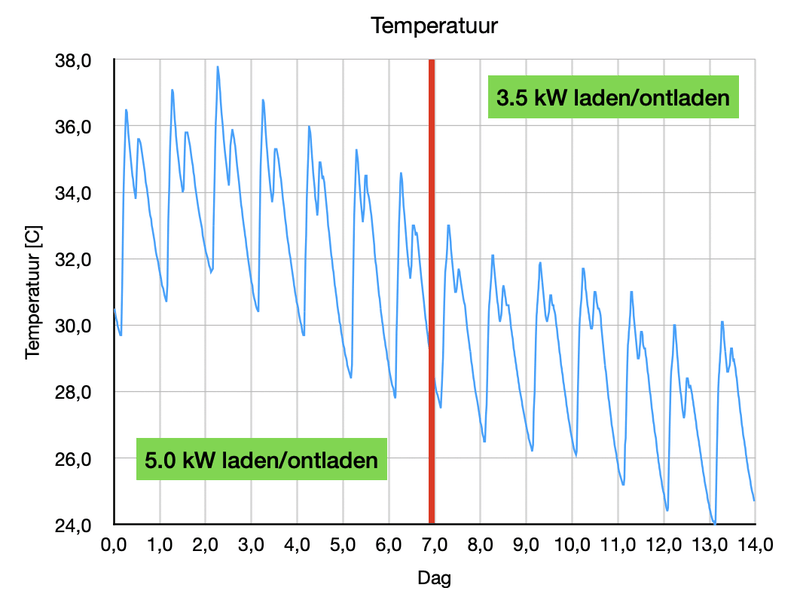

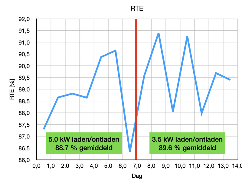

  • Stefannn
  • Registratie: Januari 2023
  • Laatst online: 11:48
Stefannn schreef op vrijdag 5 juni 2026 @ 12:14:
@daemonix, @Beer070, @mitsumark, @Fr33z, @reneeke1970, @zalkc, @Pr088
Nou... proef op de som.
Ik heb laden/ontladen op 3.5kW gezet. Dat was tot nog toe 5kW
Ik blijf dezelfde hoeveelheid laden/ontladen, dat duurt nu dus 5/3,5 =1,4 x langer
Over een week zal ik temperatuur profiel en RTE posten van 5kW en 3.5kW laad/ontlaad power.

Bij deze de resultaten....
Setup:
  • Solaredge Homehub 10kW met 3x 48V batterij.
  • 1x/dag laden/ontladen tussen 20% en 100%.
  • 7 dagen, van 29 mei tot en met 4 juni met 5.0 kW laden/ontladen.
  • 7 dagen, van 5 juni tot en met 11 juni met 3.5 kW laden/ontladen (dat is 30% lager).
Resultaat Samenvatting:
5.0 kW3.5 kW
RTE88.789.6%
delta T laden5.95.4C
Kortom:
  • RTE wordt ongeveer 1 % beter bij lager vermogen. Anders gezegd: verlies gaat van 11.3% naar 10.4%. Dat betekent 10% minder verlies bij 30% lager laad/ontlaad vermogen
  • delta T bij laden neemt met 10% af. Dat is volledig in lijn met het 10% lagere RTE verlies
Verder:
De maximale temperatuur van mijn zolder is een combinatie van een het "snelle opladen/ontladen" en een heel langzaam profiel over meerdere dagen. Dat komt omdat er geen enkele ventilator zit. Opwarming/Afkoeling is dus volledig via zon instraling en afkoeling over de isolatie.
Het "snelle laad/ontlaad profiel" verschilt tussen de 5.0 kW en 3.5 kW slechts een halve graad. Het langzame profiel duurt meerdere dagen. De veel lagere temperatuur van afgelopen week komt vooral doordat er voornamelijk wolken en regen was. Daardoor koelde de boel onder het schuine dak flink af.
ik houd dit over de zomer natuurlijk scherp in de gaten.
NB: een speciaal batterij schuurtje met flinke geforceerde koeling zal er dus zeer zeker helemaal anders uit zien!!
Ook:
Welliswaar 10% lager RTE verlies. Maar door de langere laad/ontlaad tijd zag ik dat ik ook ongeveer 10% lagere EPEX winst had. Dat maakt gebruiken op lager vermogen dus toch niet zo interessant.
In 2027 zal ik echter veel meer op NOM gaan draaien. Daarbij zal het gemiddelde laad/ontlaad vermogen veel lager zijn. Dan is dit dus wel een groot voordeel. In dat geval zal vooral het standby vermogen belangrijk zijn. Dat is bij de solaredge hybride setup als het goed is heel laag. Ik heb dat nog niet gemeten. Ik weet ook niet precies hoe ik dat zal aanpakken maar daar ga ik wel uit komen. Staat nog op het lijstje.

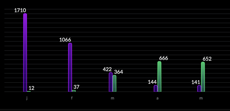

  • paQ
  • Laatst online: 16:11
paQ
de Peer schreef op vrijdag 12 juni 2026 @ 16:45:
Je kunt het administratieve aspect van salderen (gedurende een heel jaar) niet echt vergelijken met de aanschaf van een thuisaccu waar ook nog eens laadverliezen bij komen kijken en waarbij hooguit een paar dagen gecompenseerd kan worden, maar meestal slechts binnen 1 etmaal.
Je kunt het trucje elke dag opnieuw herhalen.
Ook ik zie het als (deels) "lokaal salderen".
zie 2025 vs 2026
