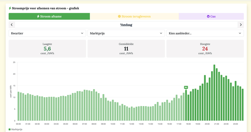

How so?
Het is op een dynamisch contract altijd nog de kale marktprijs waard minus een toeslag voor het invoeden.
Dus voor vandaag is dat minimaal 20-2=18 cent
En was het nu na 1 jan 2027, dan nog steeds minimaal 6-2=4 cent op een dag als vandaag.
Afbeeldingslocatie: https://tweakers.net/i/4yY6TsPM399-q4_yv9dc6LRDfvA=/800x/filters:strip_exif()/f/image/aIgFkHnXL2ZRDBQW1Lks1NFl.png?f=fotoalbum_large

Dat dus.
En als je dan weet dat met een kostprijs van een geïnstalleerde set van ~6 cent per kWh (8000cycle 95%DoD 92%RTE) daar best in jip en janneke een conclusie uit te trekken is.
