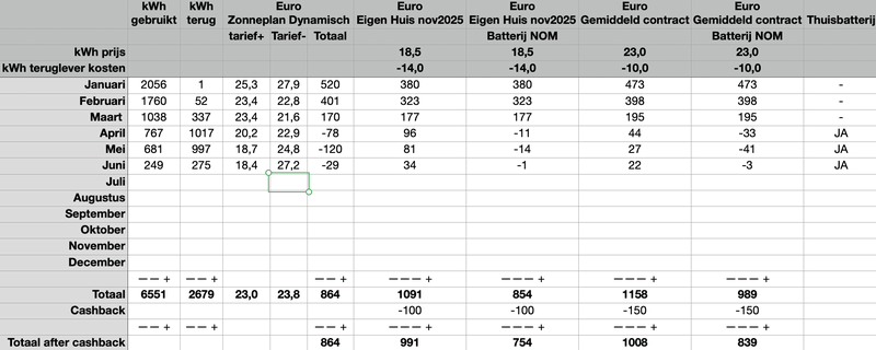

Het is nu ongeveer een jaar dat ik mijn thuisaccu heb, eerst een half jaar 5kWh, daarna 7,5kWh. De hoofdreden voor aanschaf was noodstroom, voelt gewoon goed als ik bij een stroomstoring gewoon stroom heb. :). Nu na een jaar eens gekeken hoeveel ik uit de accu heb gebruikt en dat is ongeveer 1100kWh, dus maal 30ct kWh is 330 euro bespaard want die hoef ik straks na afschaffing saldering niet in te kopen. Dus het verdient zich, in mijn geval in een jaar of 12, dus wel terug en dat zonder dat ik mij heb bezig gehouden met allerlei rekenprogramma's of scenario's, gewoon op gevoel.

PeterZ(on) schreef op dinsdag 9 juni 2026 @ 23:53:
30 cent is wel hoog hoor, dat betaal ik niet in ieder geval. En je vergeet ook de laadverliezen en afschrijving
  • PeterZ(on)
  • Laatst online: 07:39
de Peer schreef op woensdag 10 juni 2026 @ 08:24:
Dan zal het een paar cent minder zijn maar dat maakt voor de berekening niet veel uit, gaat meer om het idee. Kosten voor laadverliezen heb je alleen als je stroom koopt want laden doe ik alleen met pv.

PeterZ(on) schreef op woensdag 10 juni 2026 @ 08:37:
Die kosten heb je dit jaar wel. Je had 20% van de stroom die de accu is ingegaan dit jaar kunnen salderen als je meer gebruikt dan produceert over een jaar.

ik kan je eigenlijk niet helemaal volgen wat je bedoeld met kostenneutraal advies op basis van zonnepanelen en thuis-batterij?
ik vrees dat je een heel belangrijke fout maakt; je kunt met een thuis-batterij geen stroom in de zomer opslaan om deze later in de winter te gebruiken.
De reden dat mensen bv hun dak volledig volleggen met zonnepanelen is mn omdat ze dan ook in de winter namelijk waar je maar een relatief klein deel van je normale opbrengst (Wp) krijgt, te duidelijk te verhogen, het "nadeel" van deze opzet is dat je dus in de zomer nog meer opbrengst gaat krijgen.
De opzet van een op NOM gebasserde thuis-batterij ligt hem dus eerder om dagelijks (of tijdens slecht weer mogelijk over twee of drie dagen, maar dan stopt het vaak ook) de in jouw huis verbruikte energie (in tijden dat er geen of onvoldoende opwek van je PV is, dus veelal in de avond en nacht) door en eerder opgeslagen PV stroom via deze thuis-batterijen te gebruiken.
hierbij moet je dus kijken hoeveel max. vermogen (kW) je in die periode nodig hebt en hoeveel energie (kWh) je in die tijdspanne nodig gaat hebben versus de beschikbare zonnestroom (eigenlijk dat deel wat je zelf niet gebruikt en dus terug het net opgaat).
je krijgt dan een soort grafiek zoals hieronder:
Afbeeldingslocatie: https://tweakers.net/i/ARINPWSP42_bJgQR2BZOnWeBPuc=/800x/filters:strip_exif()/f/image/pWKcWbfbgJb5R02y90ln2Bcb.png?f=fotoalbum_large.

Zie onder een update van mijn status "van nu"
- sinds January ben ik dynamisch
- sinds april een thuisbatterij van 14.4kWh
Ik heb mijn dynamische kosten "tot nut toe". vergeleken met vast.
in eerste instantie had ik "vast" gewoon berekend over het huidige afnemen/leveren patroon. Maar dat is niet eerlijk want de thuisbatterij laad ik momenteel op het goedkoopste moment en ontlaad op het duurste moment. Met een vast contract zou ik "NOM" streven.
De echte zomer moet nog komen en ik denk dat dynamsich nog wel gaat uitlopen. Maarrrrr... eerlijk gezegd tot mijn verrassing doen de vaste contracten het onder "nom" bedrijf best goed. Je krijgt weliswaar vrijwel niks terug voor leveren MAAR in januari/februari was het tarief wel heel gunstig EN er zit nog een bonus op.
Aan de andere kant had ik de batterij in de eerste 3 maanden nog niet.
We zullen het zien.
Afbeeldingslocatie: https://tweakers.net/i/jJb8hE2Qgncx2-jVtp-hS1JBjxI=/800x/filters:strip_exif()/f/image/I45XrwlI9PtLKr7QTLFXectf.png?f=fotoalbum_large
"Van scratch" zelfbouw home-automation, Solaredge 14.4kWh thuisbatterij & 57 PV panelen 9000kWh/jaar, 135heatpipes, 150L zonneboiler, 2x 3kW Vaillant water/water warmtepomp vws36/4.1, smartEVSE laadpaal, 1wire/X10/P1, Jacuzzi, Sauna, Ioniq5 EV
We zullen het zien.

Stel je verbruikt in de wintermaanden 3.000kWh
Dan kost dit ongeveer 3.000kWh x €0,30 = €900.
Welke setup (zonnepanelen + thuisaccu) heb je dan nodig om dit in de zomer FINANCIEEL op te wekken.
Met een vast contract is dit niet mogelijk omdat de terugleverkosten/vergoeding netto (nagenoeg) €0 is.
Dus een berekening met dynamische tarieven waarbij rekening wordt gehouden met overdag veel negatieve of bijna negatieve bedragen.
Tsja, met een standaard setje zonnepanelen kun je al 3000kWh opwekken. Een thuisbatterij zelf wekt natuurlijk geen zonnestroom op. Meestal reken je met circa 0,85 x Wp op dak = jaaropbrengst. Dus met 3500 Wp op je dak kun je ongeveer 3000kWh opwekken.
Maar. Opgewekte stroom is gemiddeld over een jaar niet 30 cent waard. Met mijn dynamische contract scoorde ik vorig jaar circa 6 cent kale prijs voor teruglevering. Representatief voor na salderen.
Je zou dan theoretisch dus 5x zoveel Wp op je dak moeten leggen. De batterij kan die verkoopprijs opkrikken (en je kunt dan dus besparen op het te leggen aantal panelen). Maar kost wel weer een investering. Dus dat is een rekensommetje voor jezelf.
Ik zou gaan kijken naar je basisnachtverbruik en daar een plusje op doen voor de warmtepomp.
