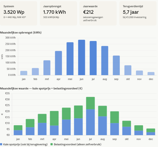

Alles wat je in de avond kan opwekken is juist heel lucratief, dat is het moment dat de EPEX prijzen prima in orde zijn en de meeste huishoudens ook nog behoorlijk wat verbruik hebben. Zelf heb ik nog een schuurdak op NW over waar ik tegen de nok nog wel een rij van 8 panelen kan plaatsen. Als ik de spot prijzen van 2025 afzet tegen de verwachte opbrengst dan kom ik bij een realistisch schatting uit op een TVT van minder dan 6 jaar:
Afbeeldingslocatie: https://tweakers.net/i/wMwgoSpC0p8JO_FFXNFWIODTRxs=/fit-in/4000x4000/filters:no_upscale():strip_exif()/f/image/tS915TrmfrwBSCanA36toqwZ.png?f=user_large
Nu heb ik nog een vast contract voor het zonnige deel van dit jaar, dus heeft het nu totaal geen zin om het te installeren, hier krijg ik immers enkel een fooi voor terug. Maar richting 2027 vind ik het een interessante denkpiste.

Veel mensen vragen hier "loont een thuisbatterij voor mij?" — en het eerlijke antwoord is: dat hangt enorm af van je eigen verbruiksprofiel, niet van gemiddelden.
Ik heb mijn eigen kwartierdata (van de netbeheerder) er eens echt doorheen gehaald i.p.v. een rekenmachine met aannames. Wat me verraste: een groot deel van de huishoudens — vooral zónder zonnepanelen — komt op een terugverdientijd ver boven de 15 jaar. Bij anderen mét veel teruglevering is het juist wél interessant.
Omdat ik er toch in dook heb ik er een gratis tooltje van gemaakt dat je eigen kwartierdata analyseert en eerlijk "wel/niets het nee is). Zelf gemaakt, geenverkoop, geen commissie: dachthetffniet.com
Benieuwd: hoe zit het bij jullie — wél of niet rendabel uit de berekening gekomen? 👇 en zoek naar verbetering in mijn berekeningen

oke, maar waar vind ik je tooltje? want daar ben ik wel naar benieuwd naar ( niet dat ik op zoek ben, want ik heb er al een) maar mn hoe anderen daar tegen aan kijken en welke benadering zij hierbij gekozen hebben.
overigens denk ik dat een thuis-batterij zonder eigen zonnepanelen toch al heel snel een no-go gaat worden.
Edit: gevonden.

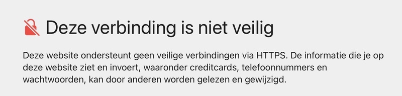

Alleen krijg wel een foutmelding ivm geen https
Afbeeldingslocatie: https://tweakers.net/i/YcXLO0P2_ZkWW3Kkho0lCVN81ig=/800x/filters:strip_icc():strip_exif()/f/image/4JNezpfoa9V6fVBnXwwrGmKb.jpg?f=fotoalbum_large

ikkemvg schreef op zaterdag 6 juni 2026 @ 17:38:
Omdat ik er toch in dook heb ik er een gratis tooltje van gemaakt dat je eigen kwartierdata analyseert en eerlijk "wel/niets het nee is). Zelf gemaakt, geenverkoop, geen commissie: knip.nl
Dat noem ik geen simpel tooltje, ziet er gewoon professioneel uit.

- bij een flink deel van de profielen (vooral met weinig teruglevering of veel dagverbruik) blijft de terugverdientijd ook ná 2027 boven de 15 jaar.
In de analyses die ik tot nu toe deed, kwam grofweg 85% er voor 2026 nog niet rendabel uit —
maar een deel daarvan kantelt want voor mij" is echt een timing- én profielvraag.
Disclaimer: ik heb dit zelf gebouwd (knip punt nl), hebben jullie nog ideeen of commentaar op probeer de berekening zo goed mogelijk te maken
Interessante analyse. Wat ik zelf nog mis in veel berekeningen is het effect van dynamische prijzen en negatieve uurprijzen in de zomer. Daar lijkt een batterij vanaf 2027 ineens veel interessanter te worden, zelfs als de pure terugverdientijd op papier nog lang oogt.
Gebruik je in je model ook:
  • degradatie van de batterij;
  • omvormerverlies;
  • slimme sturing op EPEX-prijzen;
  • en EV-laden/warmtepompverschuiving?
Ik denk namelijk dat juist het combinatieprofiel (PV + EV + dynamisch contract) de komende jaren het verschil gaat maken. Ik ben hier zelf ook mee bezig geweest en heb er uiteindelijk een eigen calculator voor gebouwd om verschillende profielen realistischer door te rekenen.
