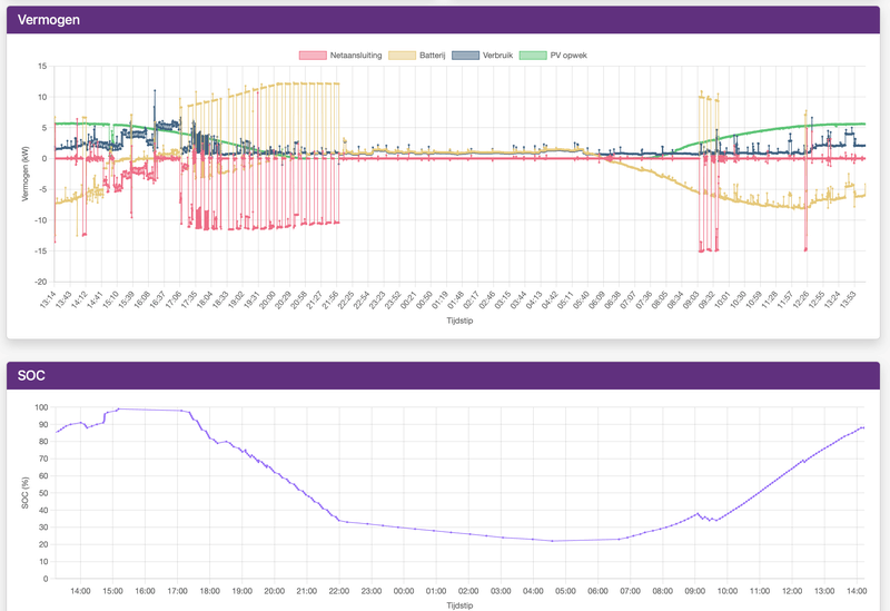

aeacus45 schreef op zondag 24 mei 2026 @ 18:35:
Interessant praktijkvoorbeeld dit. Zeker die stap van 34% eigen verbruik richting ~60% is eigenlijk precies waar het omslagpunt van thuisbatterijen vaak zit.
Wat veel mensen onderschatten is dat niet alleen batterijcapaciteit telt, maar vooral:
  • je nachtverbruik,
  • timing van EV laden,
  • en hoeveel overschot je gemiddeld per dag hebt (niet per jaar).
Met 10kWh opslag en ~30kWh zomeroverschot ga je inderdaad nog fors terugleveren, maar de batterij kan wel een groot deel van je avond/nachtverbruik afdekken.
Ik heb laatst voor mezelf eens een calculator gemaakt die dit doorrekent op basis van:
  • eigen verbruik,
  • terugleververgoeding,
  • roundtrip efficiency,
  • dynamisch/vast contract,
  • en batterijgrootte.
Best opvallend hoeveel verschil er zit tussen “meer zelf gebruiken” en “financieel optimaal”. Vooral bij full-electric woningen.
Ik heb wel wat zitten rekenen met eea. Ik kan een redelijk verschil maken met mijn EV welke ik nu om 21:00 aan de stroom gooi ivm nachttarief. Dat ga ik straks om 16:30 doen als ik thuis kom, waarmee ik ook al wat voor de zonnestroom overschot ga pakken. En op de thuiswerkdagen natuurlijk gewoon sowieso overdag. En de laadstroom van de paal wat verlagen om redelijk binnen het vermogen van de zonnepanelen (en accu's) te blijven.
Bij mijn berekeningen (inschattingen) lag het optimum rond de 10 - 15kWh als opslag, maar veel hangt af van het laadgedrag.
Ook de roundtrip efficiency had ik al wel meegenomen, maar is een lastige om exact te berekenen. Deze Marteks variëren van wat ik zo kon vinden rond de 72%, maar dat is natuurlijk ook weer afhankelijk van het vermogen waarmee hij kan ontladen/opladen.
Ik begin er ook rustig met 2 en koop er evt nog eentje bij als ik denk dat het zinvol is. Het geld is het op zich niet.
En... Binnenkort maar eens een dagje uittrekken om een mooi dashboard te maken in HA en een leuke Excel opzetten om eea inzichtelijk te maken.

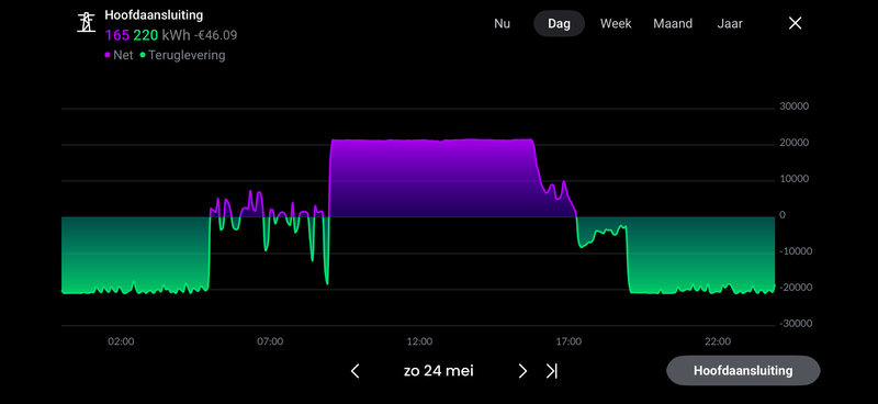

"hoe groter hoe beter" klopt natuurlijk. Maar het is ook "hoe groter hoe duurder".
Waar het vanaf 2027 op neerkomt is dat "als je genoeg hebt om de nacht door te komen" je eigenlijk wel genoeg hebt. Groter is wel beter, maar kost dan vrij veel tegen maar weinig extra "nut".
Voor "nacht doorkomen" moet je dan wel naar voor- en na-jaar kijken want dan zijn de nachten langer en kouder dus heb je meer kWh nodig.
mbt "om 8 uur al vol"....
Dan zou ik zeker de besturing aanpassen.
Op dynamisch tarief...
TOT 11:00 en VANAF 16:00 is het doorgaans het beste om helemaal niks in de batterij te stoppen en tegen "heel behoorlijk tarief" terug te leveren.
Tussen 11:00 en 16:00 (of eigenlijk... voornamelijk tussen 12:00 en 15:00) is de stroom het goedkoopste en levert terugleveren maar weinig op en is het dus handig de batterij te vullen.
(die zal in jouw geval wel binnen een uur vol zitten anders snap ik niet hoe jij hem nu al om 8:00 vol hebt "maar goed"... "dat is het dan").
Dat is dan ook meteen een motivatie voor dynamsich...... Welliswaar overdag heel lage tarieven... maar op de randen van de dag heel behoorlijke tarieven om terug te leveren die je zeker in 2027 met een vast contract niet hebt.

Een groot systeem kan dit jaar nog kWh's harken uit het grid en PV en vanaf 2027 idd alleen nog maar het dagelijks PV overschot van waarde voorzien, zolang teruglevering wordt toegestaan. Met 20MWh opwek en 15MWh stroomverbruik is een grotere batterij een prima match. Prijs ca €126,- per kWh en die had nog iets lager kunnen zijn als ik alle packs tegelijk had besteld.
Zo ongeveer zien de dagelijkse bewegingen uit, en vanaf 2027 blijft dan alleen het groene in gereduceerde vorm. En met de nieuwe nettarieven zal het misschien weer anders uitzien.

Ersus schreef op dinsdag 26 mei 2026 @ 12:12:
Dit jaar nog goed voor wat extra € in de goede richting (excl EB incl BTW)
Wachten tot 2027 of later ontneemt je de mogelijkheid voor een paar extra € dit jaar.
Victron heeft Dynamic ESS standaard on board zoals ook NodeRed, uitbreidbaar en niet gebonden aan één batterijmerk of vormfactor. Je moet wel bij zelfinstallatie handig zijn of een goede installateur vinden.
En als je Dynamic ESS niet wil dan koppel je toch met iets anders.
Evt met GBB Optimizer of Home Assistant of je knutselt zelf wat met NodeRed.

Pr088 schreef op dinsdag 26 mei 2026 @ 12:36:
Allemaal leuk en aardig, maar € 126 per kWh haal je niet voor een 20 kWh thuisbatterij, zeker niet als je Victron wilt hebben en een installateur nodig hebt. Het zijn mooie oplossingen, maar ik zie niet hoe het voor die prijs kan.
Het kan / kon wel hoor.
Geïnstalleerd en wel zit je bij Balans Energie nu aan 163/kWh voor 48 kWh (was 133)
1500 extra voor je hele huis aan off grid. Zit je wel minimaal 2 jaar vast aan de onbalansmarkt.
Wil je op Epex day ahead en zelf alles in de hand hebben, en als je het zelf aandurft kun je bijv 3 x 6kW / 16 kWh doen voor 3 x ~1700 euro (kortingscode)
= 106 / kWh
https://www.datouboss.com...er?variant=46786227241091
Of 3 x 5kW / 5kWh voor 3 x ~1100 euro (kortingscode)
= 220 / kWh
https://www.datouboss.com...48v-5000w-hybrid-inverter
D'r is meer onder de zon dan de 23.000 euro thuisaccu's.

Jan-tweak schreef op dinsdag 26 mei 2026 @ 14:09:
klopt, ben het met je eens, ik dacht overigens dat ik al duidelijk was dat ik mn NOM voor de meeste situaties eigenlijk in de huidige markt de meest slime methode vind met als aanvulling dat in de winter waar je natuurlijk in combinatie met een dynamisch contract goedkoop (in de middag uren en tijdens de nacht) ga laden en deze tijdens de pieken (ochtend en late middag/avond) dan zelf ga gebruiken, belangrijk is dat je daar wel je RTE van jouw systeem in moet meenemen. Kijk dan mn hoeveel kWh je tijdens die piekmomenten ook echt nodig hebt. Mogelijk dat je juist bv een warmtepomp in de goedkope uurtjes wat harder laat draaien zodat deze tijdens de piek juist minder vermogen nodig heeft. Dus zeg maar NOM+ of hoe je dat ook wilt noemen. Maar dat zal voor iedereen weer anders zijn.
Hoezo is NOM slimmer dan?
met NOM (mits lukt) heb je 0 euro energiekosten, terwijl je met meer capaciteit deze dagen zonder moeite 10-15 euro per dag kunt binnenhengelen.
Afbeeldingslocatie: https://tweakers.net/i/vMqZWDGx-_vkRGjILckTeKU9470=/800x/filters:strip_exif()/f/image/oc2tYvwlKOSqATRYWva2HFnA.png?f=fotoalbum_large
Overdag gratis laden en 's avonds weer dumpen als de tarieven stijgen, genoeg overhouden voor het eigenvebruik (NOM) en morgen weer hetzelfde. En elke dag met spread kun je dit kunstje herhalen.
In de winter -weinig PV- kies je de goedkoopste delen op de dag om je grote accu's te laden waardoor je de rest van de dag goedkoper uit bent.
