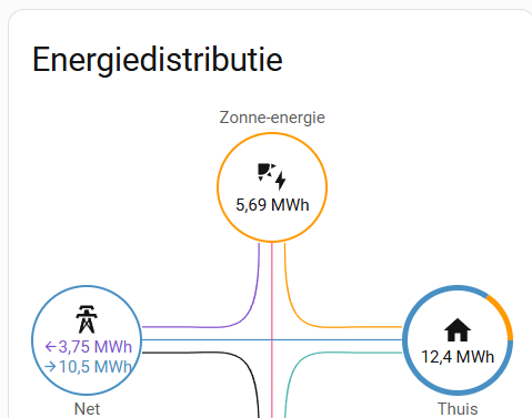

Op dit moment kijken we vooral naar een Sigenergy oplossing (inclusief noodstroom / bi-directioneel laden), zal mijn overzicht later delen met mijn ROI berekeningen / overzicht als ik hier wat bij gelezen heb wat er al gedeeld is en of ik valkuilen gemist heb.
Hier alvast wat cijfertjes:
2025:
Jaarverbruik: 23572
Opwek: 10005
53% zelf verbruikt: 5331
47% zelf verbruikt: 4674
2024 (geen volledig jaar door verhuizing):
Jaarverbruik: 19923
Opwek: 8709
51% teruggeleverd: 4458
49% zelf verbruikt: 4251
Hoge verbruik komt mede door:
- 2 x elektrische auto die beide thuisladen en verrekenen met de werkgever
- Warmtepomp
- Airco
- Jacuzzi
- Homelab (48u serverrack xD)

Situatie: All Electric huis (al 20 jaar). Verbruik 2025:
Hoog Tarief: 1480kWh - Teruglevering: 2791kWh
Laag Tarief: 9007kWh - Teruglevering 959kWh
22 zonnepanelen met MicroInverter welke op jaarbasis rond de 5500kWh opleveren. Eigen gebruik van de zonnepanelen in 2025 was 34%. Electrische auto met 20000 - 25000KM per jaar. Sluipverbruik in de nacht is rond de 250W (o.a. een server en ander speelgoed).
Mijn contract zonder terugleverkosten loopt helaas per 01-07 af, dus ik wilde eens kijken wat ik kan doen om zo min mogelijk aan het net terug te gaan leveren. Ik heb een nieuw 2-jarig vast contract afgesloten met 20ct/kWh voor hoog tarief en 21ct/kWh voor laag tarief (ja, dat klopt). Opbrengst overschot zonnestroom wordt ongeveer 1ct/kWh tot eind 2026 en vanaf 2027 0,25ct/kWh
Vandaag de eerste van de Marstek Venus E 3.0 aangesloten (deze heeft zijn eigen losse groep) met 2500W vermogen. Deze zit ook op de fase waar ook de zonnepanelen opzitten.
De 2e Marstek ga ik morgen aansluiten, deze zit niet op een eigen groep, dus blijft op 800W vermogen staan. Het setje is er niet om geld te verdienen, maar vooral om zoveel mogelijk van de opgewekte stroom zelf te gaan gebruiken.
Zit wel te overwegen om van november t/m februari de batterijen uit te zetten.

heb je HW P1 dongle dan heb je tenminste de beschikking over de data van het laatste jaar, met een plus abonnement zelfs over meerdere jaren (tenminste vanaf de datum van de eerste installatie van deze P1 dongle)
zelf geef ik het advies om te kijken naar je verbruik en teruglevering (dus niet opwek) in de maanden maart, april, augustus, september en oktober.
mn voor de maanden tussen april en augustus zul je zien dat je veel meer zonnestroom krijgt dan wat je zelf kunt opmaken, let wel op als je een EV hebt gaat dat natuurlijk mogelijk anders worden, tenminste als je overdag kunt opladen, moet dat echter in de avond/nacht dan wordt dat weer heel anders, vaak is dan laden via een dynamisch contract uiteindelijk net zo of zelfs goedkoper dan via batterijen.
en dat eigenlijk dus met je dagelijkse data.
:no_upscale():strip_icc():strip_exif()/f/image/6DMibv39ns6AUcCGB522iVV8.jpg?f=user_large)
als je dat dan in een grafiek uitzet krijg je een soort gelijke grafiek als hier boven (deze is van mij in oktober 2025)
hier kun je eigenlijk ook vrij snel zien hoeveel opslag je nodig hebt, hier kun je eigenlijk zien dat ik in deze maand eigenlijk niet meer dan 8,5 kWh nodig heb, wat overigens ook voor de andere maanden gold.
