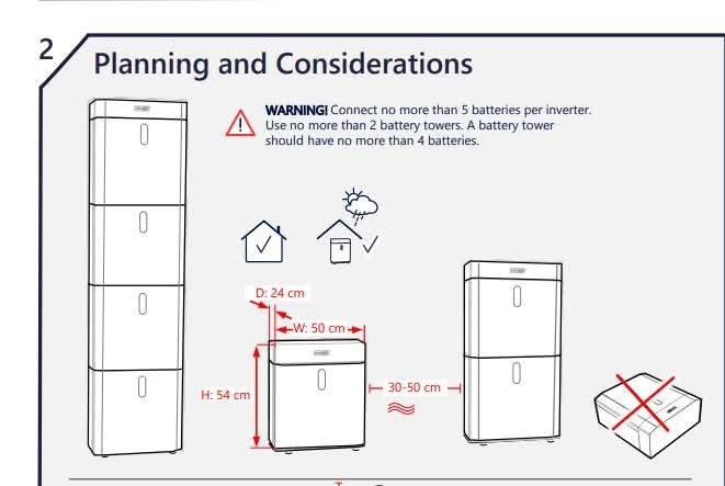

Nieass schreef op donderdag 2 april 2026 @ 15:17:
Moest even weer zoeken maar hier bijv. een toren met 4. In reactie vraagt iemand mag dit wel, waarop een reactie volgt dat dit tegenwoordig mag (vraag mij niet waar diegene dat vandaan haalt haha).
Op een facebook groep ook een keer een toren van 4 tegengekomen met de reactie dat dit tegenwoordig mag.
Maar goed dat is nog geen antwoord van Solaredge zelf natuurlijk.
Ik heb een en ander gevonden!
Deze manual, ik kon hem niet direct bij Solaredge vinden maar het is wel een Solar edge document.
Maximum 4 in een toren dus.
Afbeeldingslocatie: https://tweakers.net/i/uJqFwquAsy9ZvoYWBkJRd4qyALI=/800x/filters:strip_icc():strip_exif()/f/image/ynLhOFtGRZlsd0nttMUBvfi8.jpg?f=fotoalbum_large
Afbeeldingslocatie: https://tweakers.net/i/LI1qWH6BUNKoiiT-b9Yd2GnAr_E=/800x/filters:strip_icc():strip_exif()/f/image/gtbpM7fpVo54ib04K7ql1t7w.jpg?f=fotoalbum_large
"Van scratch" zelfbouw home-automation, Solaredge 14.4kWh thuisbatterij & 57 PV panelen 9000kWh/jaar, 135heatpipes, 150L zonneboiler, 2x 3kW Vaillant water/water warmtepomp vws36/4.1, smartEVSE laadpaal, 1wire/X10/P1, Jacuzzi, Sauna, Ioniq5 EV
Ja had zelf ook al wat gevonden Afbeeldingslocatie: https://tweakers.net/i/EYytXn-eYdLCMF3KinAiPBNgY2c=/fit-in/4920x3264/filters:max_bytes(3145728):no_upscale():strip_icc():strip_exif()/f/image/q8aqbUn3N86qJqFLTSB5Jxqx.jpg?f=user_large
