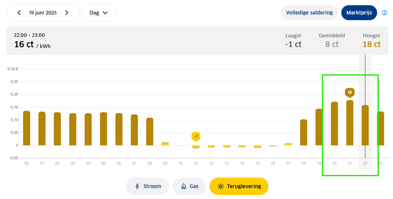

stel je hebt 10 kWh in je batterij zitten en je wilt deze in de avond kwijt, waarbij je eigenlijk 5 kWh voor eigen verbruik wilt hebben ( ik vergeet hier even je verlies tijdens het ontladen, dat gaat er natuurlijk ook nog vanaf.)
dus 10 kWh -/- 5 kWh eigen verbruik = 5 kWh beschikbaar voor teruglevering
(vergeet echter niet dat je dus hiervoor in 2027 ook nog terugleverkosten per kWh gaat betalen en je ontvangt dus het volgende ( en stel terugleverkosten -2 ct/kWh )
Afbeeldingslocatie: https://tweakers.net/i/sTsvbiSS6FAKQi4MQEKzS-Izfek=/800x/filters:strip_exif()/f/image/uCMjOuev18RAcTTs8ubHxDTu.png?f=fotoalbum_large
prijs 20:00 dan 17 ct -/- 2 = 15 ct kWh (zendure verdienst) = 2,4 * 15 ct = 36 ct
prijs 21:00 dan 18 ct -/- 2 = 16 ct kWh (zendure verdienst) = 2,4 * 16 ct = 38,4 ct
prijs 22:00 dan 16 ct -/- 2 = 14 ct kWh (zendure verdienst) = 0,2 * 14 ct = 2,8 ct
totaal heb je die dag voor een 10 kWh batterij dus 77,2 ct , gaan we uit van 150 dagen = 115,8 euro per jaar, dus die extra 5 kWh capaciteit kost je nu circa 1.500 euro; dan heb je die dus in circa 13 jaar terugverdiend. (bij een verwachte levensduur van circa 15 jaar)
wil je dus de hoogste prijs heb je minimaal een 5 kW omvormer nodig 5 kWh / 1 uur = 5 kW
wil je echter het delen in deze drie tijden; dan heb je aan 5 /3 = 1,67 kW al genoeg.
een 5 kW omvormer veel in een vaste batterij is een stuk duurder dan een kleinere, bv een stekker batterij van Zendure kan al 2,4 kW omvormer ; dus daarmee kun je prima voor deze 3 tijdstippen uit de voeten.

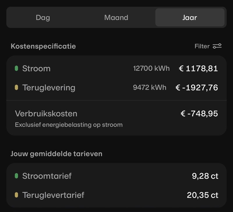

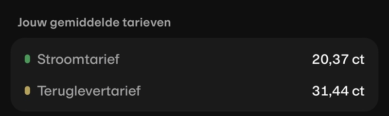

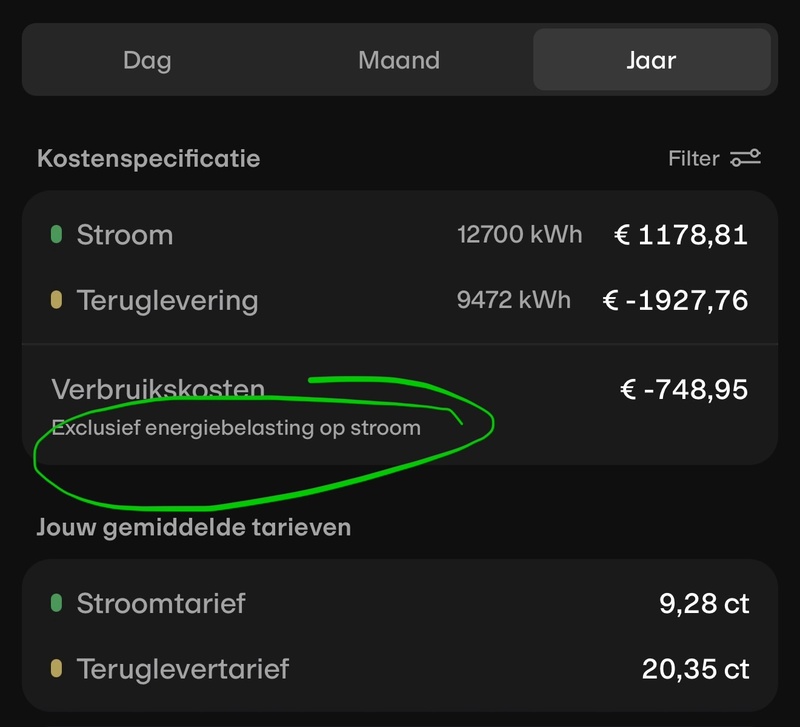

Afbeeldingslocatie: https://tweakers.net/i/JLIUJM4NsQPOs_uLBxPpwg_MxhE=/800x/filters:strip_exif()/f/image/mCufkWnRFsBdhLIn0uNo90M0.png?f=fotoalbum_large
En vanaf 2027 is het handig om de EV na werktijd vanuit de accu te laden en de resterende opwek in huis te verdelen en de overschotten tijdverschoven te injecteren.
Als je dagelijkse overschotten hebt zijn die kWh's zeker nog wat waard ook in 2027, al helemaal als je er heel veel van hebt.
Voor nu nemen we het haalbare mee. Als dit zo nog de nodige maanden doorzet dit laatste saldeerjaar dan ben ik zeer tevreden.
Afbeeldingslocatie: https://tweakers.net/i/7zTmfAAb3GXswSzcn9g4yzXP9B4=/x800/filters:strip_icc():strip_exif()/f/image/MfKIVamWbZZpSvwlmwEWiY7F.jpg?f=fotoalbum_large

Misschien lukt het 2027 zelfs ook nog om die €0,16 €0,20 per kWh kaal epex te harken?
Correctie hier zit de btw nog bij…..
Afbeeldingslocatie: https://tweakers.net/i/z56NaHpdnooNL1RKL09ejxG0iQ4=/800x/filters:strip_icc():strip_exif()/f/image/5ZrgpGwtolkby5aKBqtwelyN.jpg?f=fotoalbum_large
[ Voor 6% gewijzigd door Ersus op 09-04-2026 10:30 ]

Ersus schreef op donderdag 9 april 2026 @ 10:28:
En de belasting ook (10 cent)?

Ersus schreef op donderdag 9 april 2026 @ 10:00:
Vanuit de batterij laden moet je niet vermijden het is immers stroom van eigen dak.
Met voldoende opwek is dat nog steeds goedkoper dan uit het net laden.
Er is niet altijd laag genoeg tarief in de nacht om - niet - van eigen dak te laden.
allemaal leuk, en als je een EV hebt is dat mogelijk zelf een mogelijkheid, of het echter goedkoper is als je echt alle kosten mee gaat rekenen betwijfel ik. Maar goed er zijn blijkbaar mensen die als hobby geld verbranden hebben, moeten ze zelf weten.
niet alles wat technisch mogelijk is is ook verstandig om te doen zal ik maar zeggen.
als ik echter naar het gemiddelde verbruik tussen het voor en najaar bekijk van de gemiddelde nederlander die het geluk heeft van een redelijke PV installatie op zijn dak (en nee, geen halve zonneweide) gewoon nog fosiel rijd kom ik ergens tussen de 3 en 8 kWh uit wat deze tijdens de avond en nachturen verbruikt tot dat de zon weer opkomt, in de zomer zal dat minder zijn.
En ja, die zonnepanelen doen het tijdens mooi weer wel eens met gema tussen 30 en 50 kWh op een dag dus volgens @Ersus en anderen kun je dan met gemak die stroom dan ook maar helemaal volgooien in een giga batterij.
Nu is het natuurlijk wel zo dat je een deel van die opwek, zeg circa 35% ook zelf op de dag kunt verbruiken, dus blijft er nog 21 tot 41 kWh over, dus gemiddeld circa 30 kWh.
dus die kunnen we dan lekker aan het net teugleveren en kijken dan nog geld toe. (let wel, men doet dan of die 30 kWh blijkbaar gratis uit de lucht zijn gevallen)
de graaiogen zien het geld al binnenstromen. of toch niet ?
even de prijs van 21-juni 2025 bekijken (dan hadden we de meeste zon)
Afbeeldingslocatie: https://tweakers.net/i/1g-S_0VNgDAJjtK1G3HnoXh33VM=/800x/filters:strip_exif()/f/image/VPw0L8sDh3owT1IKmxNpFjJT.png?f=fotoalbum_large
en bedenk, in 2027 gaan de meeste energieboeren dus nog ook nog terugleverkosten in rekening brengen, ketel klets spreekt bv van gemiddeld 2 ct per kWh wat je moet betalen.
met deze kosten en deze prijzen ga je echter gewoon betalen om je dure batterij weer leeg te krijgen, want met je eigen verbruik in de zomer van circa 4-5 kWh in de avond/nacht krijg jij je batterij van 30 kWh dus niet leeg.
Wat wel handig op die dag was om bv een EV te gaan laden, want dat is namelijk dan vrijwel gratis cq je krijgt zelfs nog geld toe.
dus om het kort te houden, met een slim en uitgebalanceerd thuis-batterij kun je in circa 9 maanden van het jaar je energieverbruik behoorlijk verlagen en nogelijk zelfs binnen een jaar of 6-8 deze investering terug verdienen, echter als je uitgaat van je opwek en dus een veel te grote batterij gaat aanschaffen wordt het helaas een heel ander verhaal.
En ja, in het verleden was de situatie gewoon anders, net als op de beurs resulaten uit het verleden geven geen garanties voor resulaten in de toekomst.

Pr088 schreef op donderdag 9 april 2026 @ 10:32:
Nope
Afbeeldingslocatie: https://tweakers.net/i/YiDwgb2nJImZzGgM9FOzz_DfISs=/800x/filters:strip_icc():strip_exif()/f/image/XGGv35QjB51KgxWkJlYtREyA.jpg?f=fotoalbum_large
All in
Afbeeldingslocatie: https://tweakers.net/i/9ro91f2ofXIEDOK-XhyCpg8ENWk=/800x/filters:strip_icc():strip_exif()/f/image/Suwzzh0eBGlyH6WzO58GFh6I.jpg?f=fotoalbum_large
