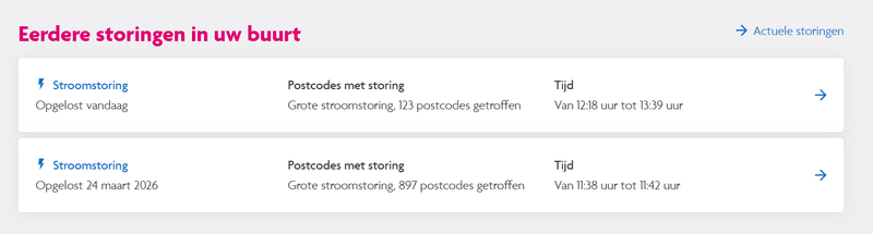

  • Will_M
Will_M
Intentionally Left Blank
Die in de regio Boxtel / Liempde / Gemonde / st. Michielsgestel kan ik persoonlijk bevestigen (en deze werd om 13:42 uur ook weer middels een SMS correct afgemeld door Enexis). Dit was overigens de tweede grote verstoring binnen amper veertien dagen tijd hier.....
Afbeeldingslocatie: https://tweakers.net/i/clY48bq-K8CEE22R0wv3lboqtV0=/800x/filters:strip_exif()/f/image/vomImTSf0c4eQa8hnxrZTmyG.png?f=fotoalbum_large
Zou Paaspop hier misschien "een klein béétje te veel" vermogen aan het net gevragen hebben vandaag?

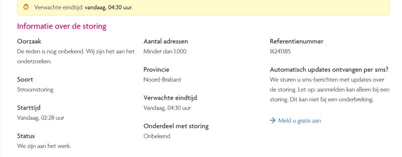

  • Will_M
Will_M
Will_M schreef op zondag 5 april 2026 @ 22:35:
Het was dus waarschijnlijk wél een gevalletje 'de Goden verzoeken' .....
We zitten hier inmiddels (midden in de nacht) wederom zonder netspanning.
Afbeeldingslocatie: https://tweakers.net/i/AGbqMeF4vRGR_xLfRKkWhjvrz7U=/800x/filters:strip_exif()/f/image/P1Y5KyNAwcOmvIH1uoUofNrn.png?f=fotoalbum_large
* Will_M zet hier maar weer even een stukje muziek op.... Iron Maiden - Fear of The Dark >:)
En inmiddels ook weer 'verholpen'...
Afbeeldingslocatie: https://tweakers.net/i/QJMSzhWx92EmeuMuKFPk9yusKwM=/800x/filters:strip_exif()/f/image/VC3fyuyIZhKN1vBOWJ0rte1X.png?f=fotoalbum_large
Wel mooi om te zien dat het aantal postcodes qua verstoring steeds kleiner wordt en er ook naar een RCA toe gewerkt kan gaan worden door Enexis.
[ Voor 57% gewijzigd door Will_M op 06-04-2026 03:57 ]

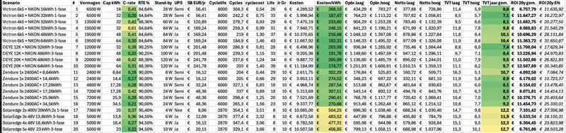

@RonJ hoe kom je trouwens aan cycle life van Solaredge 48v? En waarom is dat anders voor 3, 4 en 5 modules?

  • RonJ

  • RonJ
  • Laatst online: 21:34
Stefannn schreef op dinsdag 7 april 2026 @ 08:43:
Klopt… dat was ook waarom ik opeens zo geïnteresseerd was :-).
Ik heb het aangeschaft en ben regelunit aan het maken. Dan zijn deze sommetjes opeens belangrijk.
Maar goed….
Ik geloof niet echt dat het verschil tussen Solaredge en ander fabrikanten een factor 2.8 is. 2870 is ook een raar precies getal.
Ik denk dat dat laag is om garantie claims te beperken. Cq “extreem worst case bij zeer extreem stressvol gebruik”.
Zo extreem is het dus blijkbaar niet als ik dat binnen de termijn van 10 jaar al na 8 jaar haal met een vrij standaard gesimuleerd gebruikspatroon. De concurrentie komt pas 2-3x zo laat aan z'n opgegeven cycles.
Daar staat tegenover dat solaredge niet moeilijk doet bij garantie gevallen weet ik uit ervaring.

  • Stefannn
  • Registratie: Januari 2023
  • Laatst online: 21:47
Stefannn
RonJ schreef op dinsdag 7 april 2026 @ 08:43:
Van een A-merk wel zoiets idd. Een chinees heb je voor 35 euro.
De 650 euro is idd behoorlijk scherp geprijst voor een box met sturing, 3-fase beveiliging, ATS en een meter. Maar ook wel redelijk in lijn met andere geintegreerde backup boxen, die van sigenergy is ook 600. Je ziet bij de wat minder geintegreerde partijen (bijv. bij helion/zps en balansenergie die zelf iets bouwen voor victron/deye setups) dat ze hier meer dan 1k voor vragen als het een samengestelde modulaire kast is.
Daar staat wel tegenover dat ik de 3sec schakeltijd wel weer echt een nadeel vind. Dat vereist sowieso een UPS voor computerapparatuur en de compressor van koelapparatuur en warmtepompen vind 3 seconden onderbreking niet heel fijn.
Verder eens mbt het omslagpunt tussen PiB en vaste setups.
Ik moet het nog beter testen, maar de battery-to-battery kabels stonden op backorder dus ik draai nu op 1 batterij. Bij installatie wel een klein proefje gedaan en toen was de omschakel instantaan, zonder pauze.

  • RonJ

  • Stefannn
Stefannn
RonJ schreef op dinsdag 7 april 2026 @ 08:47:
Met stressvol gebruik als basis voor de Solaredge garantie bedoel ik: alle cycles ontladen tot 0% en laden/ontladen met C=1.
Ik zet backup capaciteit op 10% en werk met C=0.36 of lager. Dat verhoogt de levensduur.
En die 8 jaar is de “garantie”. Kan in werkelijkheid meer zijn.
Defacto geloof ik niet dat Solaredge 2.8x slechter is dan de rest. Ik kan me wel goed voorstellen dat ze veel voorzichtiger in garantie zijn.
Gaat jouw gesimuleerde gebruikstroon tot 0%? Voor zover ik nu heb gelezen heeft DOD (depth of discharge) is een heel grote impact op cycle count (waarbij een cycle gedefinieerd is als 100%. Dus als je 5x tussen 100% en 20% cycled heb je maar 4 op de count).
Maar ik ben nog aan het leren.

  • RonJ
Stefannn schreef op dinsdag 7 april 2026 @ 08:57:
Anyway… ik ga hier nog wel verder in duiken.
De simulator heb ik ingesteld op 10-100% charge. C-rating kan ik nog wel even toevoegen. Heb ik verder niet meegenomen in de cycle berekeningen, heb gewoon de cycles van de datasheets overgenomen met de daarbij behorende kleine lettertjes.
Denk sowieso dat je daar niet zo naar hoeft te kijken, in de praktijk gaan je cellen in de meeste gevallen al eerder dood door kalenderveroudering dan de cycles.
Edit: Met C-rate en gefixte SE cycles.

Nee, deze spiegel moet boven en onder gemonteerd worden. Of anders is het een plint die na 10 jaar eindelijk vastgezet kan worden.
Anyway, "de brandweer" moet uitgaan van worst case scenario's die ooit een keer gebeuren. Dus ja, daarom is dit op zich wel goed dat ze zit aangeven natuurlijk.

RonJ schreef op dinsdag 7 april 2026 @ 09:26:
Deze vond ik,
Op basis daarvan denk ik dat de Solaredge batterij niet slechter is dan de Zendure en nkon die je ook in je lijstje hebt. De 8000 cycles van die batterijen is veel te toevallig exact gelijk aan de “typische standaard”.
8000 cycles (als het goed begrijp) dus bij C=0.5 en een strak gedefineerd laad/ontlaad protocol waarbij de batterij heel erg “binnen range blijft” en de uitersten niet opzoekt.
Testen van volledige 100%<>20% cycli komt “standaard LFP” op 6000. Dat zal voor die Zendure en nkon denk ik ook zo zijn.
Ik heb de Solaredge edge battery warranty die je stuurde nog eens goed gelezen. Dat is heel netjes opgeschreven. Die 2870 cycles gelden dus bij gebruik van 1 van hun control methoden. Externe aansturing (via modbus) valt er buiten. Ik ben niet bang dat externe aansturing meteen een probleem is maar het geeft aan dat hun 2870 wel gebaseerd is op “echt door Solaredge getest” (het is ook een raar niet-rond getal).
Dat gezegd hebbende…
Ze staan toe dat je het backup level op 0% zet. Ik heb die nu op 10%. Dat gaat me helpen.
Ze specificeren op 40graden omgevings temperatuur voor maximaal 95% van de tijd. Bij mij gaat het echt vrijwel altijd onder de 30 zijn. Dat gaat ook helpen.
En ik ga op maximaal C=0.36 werken. Dat gaat ook helpen.
"Van scratch" zelfbouw home-automation, Solaredge 14.4kWh thuisbatterij & 57 PV panelen 9000kWh/jaar, 135heatpipes, 150L zonneboiler, 2x 3kW Vaillant water/water warmtepomp vws36/4.1, smartEVSE laadpaal, 1wire/X10/P1, Jacuzzi, Sauna, Ioniq5 EV
