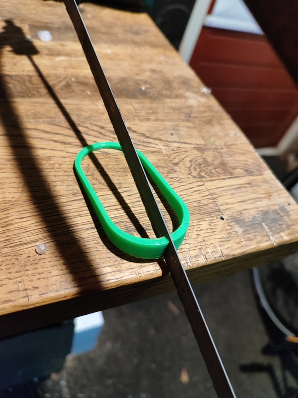

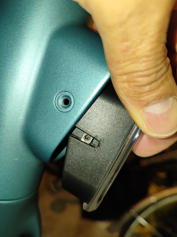

Nou, we hebben het licht gefikst hier, om het netjes af te werken een onderdeel 3d geprint, mijn zoon had net zo'n printer gekocht en heeft meteen wat modeltjes gemaakt. Moet nog een kleine aanpassing aan komen, zal kijken hoe ik het kan uploaden en foto's kan plaatsen.
  • Roppo
  • Registratie: Februari 2021
  • Laatst online: 22-11-2025

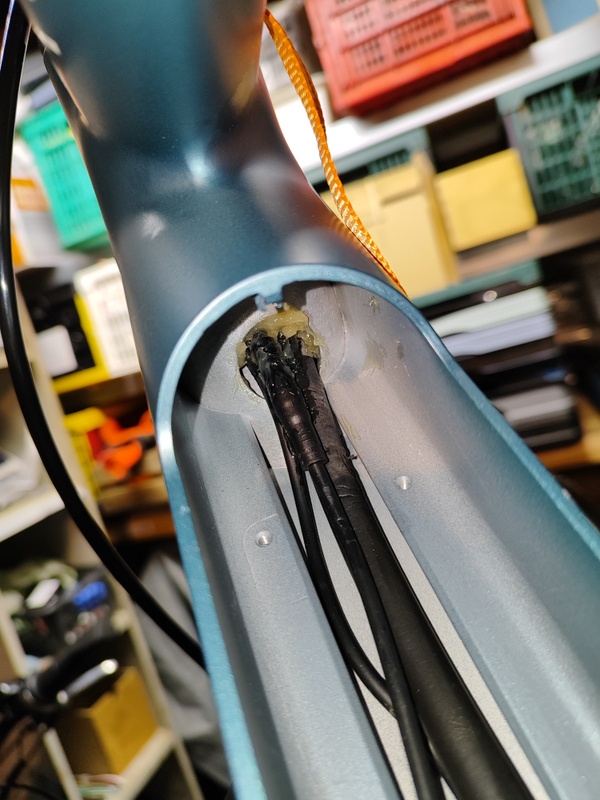

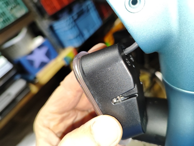

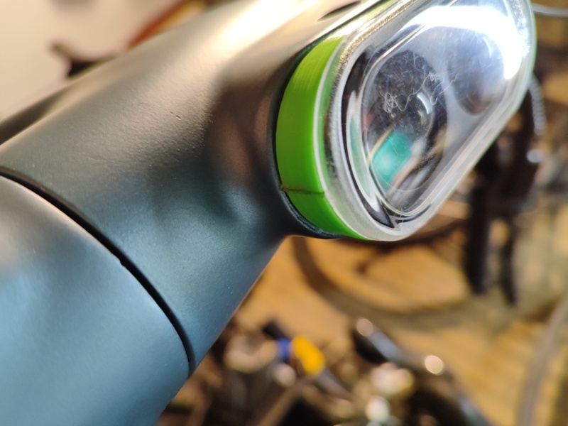

Afbeeldingslocatie: https://tweakers.net/i/KFopL-JTI0Gy8K6jxl6ktZ_DF3o=/x800/filters:strip_icc():strip_exif()/f/image/XbJrRYDonoGmS8DmxQvgN1L4.jpg?f=fotoalbum_large
Het foam afdek dingetje er af gehaald, wil ik nog iets beters voor zoeken.
Schroefjes er uit.
Afbeeldingslocatie: https://tweakers.net/i/TFOsA4hXT29sXXpz1zoVsDascY0=/800x/filters:strip_icc():strip_exif()/f/image/mSBd1hxs1BXdZWcNnNzHrpg6.jpg?f=fotoalbum_large
2 moertjes zitten vast met een klontje lijm, dat zo goed mogelijk weg gehaald.
Afbeeldingslocatie: https://tweakers.net/i/Y0uSR5bw37mnWlMsH1I4d9aHWSw=/x800/filters:strip_icc():strip_exif()/f/image/Iizefds2AcGvEdyCrawevrZs.jpg?f=fotoalbum_large
Moertje naar voren schuiven, is een beetje gepiel.
Afbeeldingslocatie: https://tweakers.net/i/M9iE6Tr87dWG0MW2uGDT9iH9GaU=/x800/filters:strip_icc():strip_exif()/f/image/AOssnDrVeO5Rm1ai3m4nvmXx.jpg?f=fotoalbum_large
Tot hij ongeveer zo ver zit, wat er eigenlijk gebeurd is dat de lamp hierdoor een beetje uit het frame steekt en gekanteld kan worden.
Zorg dat de moertjes niet in het frame vallen, evt ff tape er achter.
Afbeeldingslocatie: https://tweakers.net/i/V7poApMKr8ZDQaTi0JRFO3PAvwQ=/x800/filters:strip_icc():strip_exif()/f/image/y8zgnZkthGpouxE7POLz2Ot6.jpg?f=fotoalbum_large
Gaatjes zijkant frame 1 mm groter geboord, naar 4,5 mm.
Hierdoor kan de lamp net wat verder kantelen.
Afbeeldingslocatie: https://tweakers.net/i/HXa7Y9XuVMhCmq58LZj4kqd8Faw=/800x/filters:strip_icc():strip_exif()/f/image/SqJ61sRJDHSBPrroQ7fDILmv.jpg?f=fotoalbum_large
Om de boel op te vullen heeft mijn zoon wat geprint.
Afbeeldingslocatie: https://tweakers.net/i/9_6_CmNGf9WFovnRkcaYcxxT4p8=/x800/filters:strip_icc():strip_exif()/f/image/E8AdvDZOzq9hXTDduObqrs2x.jpg?f=fotoalbum_large
Inzagen om hem achter de lamp te kunnen klikken.
Afbeeldingslocatie: https://tweakers.net/i/tWnFXBkxxqPG6ejwGeUNFCBpmlI=/800x/filters:strip_icc():strip_exif()/f/image/6REi8atn0gafQdSzGJy3IgSM.jpg?f=fotoalbum_large
Met een druppie (hete) lijm weer tegen elkaar lijmen.
Afbeeldingslocatie: https://tweakers.net/i/q2CKvaFOXIavkLOkrYVv8XTiRrY=/x800/filters:strip_icc():strip_exif()/f/image/vuH0Zkkh4P88Oz3iIuBBcIiY.jpg?f=fotoalbum_large
Dit is het eind resultaat, als je de boutjes niet helemaal aandraait kan je de lamp aandrukken, de moertjes kunnen een beetje schuiven en de boel sluit mooi aan, met beleid vast draaien.
De hoek is nu veranderd en op een donkere weg kun je nu goed vooruit kijken, nog hoger zetten zou ik niet doen, vind ik het lampje niet fel genoeg voor, misschien ook kans op verblinden.
Succes als je hiermee aan de gang gaat!

Roppo schreef op zondag 17 november 2024 @ 00:29:
Schroefjes er uit.
Bedankt voor de gedetailleerde stappen! Is het model afkomstig van deze site? https://www.thingiverse.com/thing:6766210
En zijn die afdekdoppen van de schroefjes opnieuw te gebruiken, of raken die dingen beschadigd wanneer je ze verwijdert zodat je wel naar een vervanging moet gaan zoeken voor zo'n projectje?

  • Roppo
Sturmovik177 schreef op maandag 18 november 2024 @ 20:12:
Ahh, we zijn niet de eerste met dit idee zie ik :)
Dit is de link naar ons model:
https://www.thingiverse.com/thing:6835645
Alleen is het account van mijn zoon nog te nieuw om wat te uploaden, de link zou vanavond moeten werken, ik hou dit ff in de gaten.
De afdek plakkertjes waren bij mij van dun foam, beetje prut, vond het niet mooi, misschien krijg jij ze er voorzichtig af maar ik heb geen moeite gedaan.
Ik ga op zoek naar plastic dopjes die passen.

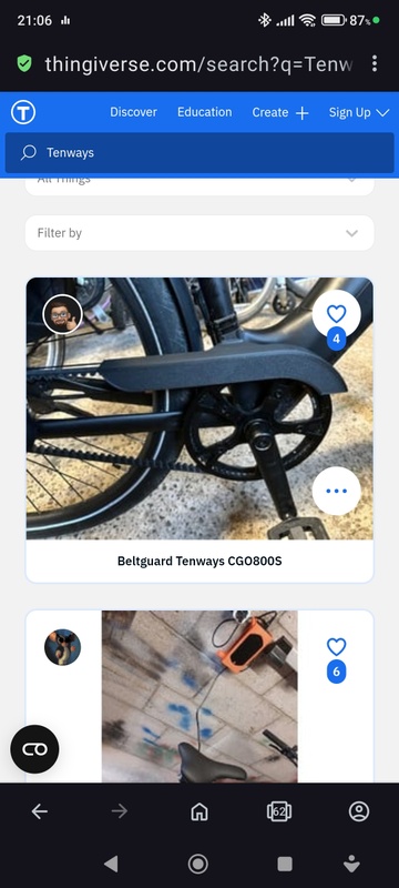

  • Roppo
Als je bij Thingiverse zoekt op tenways zie je nog veel meer leuke dingen, zoals hier een ketting ehh tandriemkast, daar vroeg iemand ook om op dit forum, weet niet of het het goede model is.
En lader houders voor in de schuur, vanalles, scheelt weer een hoop trail and error zoals wij dit weekend hadden, hoewel dit wel de manier is om te leren ontwerpen.

  • Roppo
Roppo schreef op maandag 18 november 2024 @ 20:56:
Link is nu online!

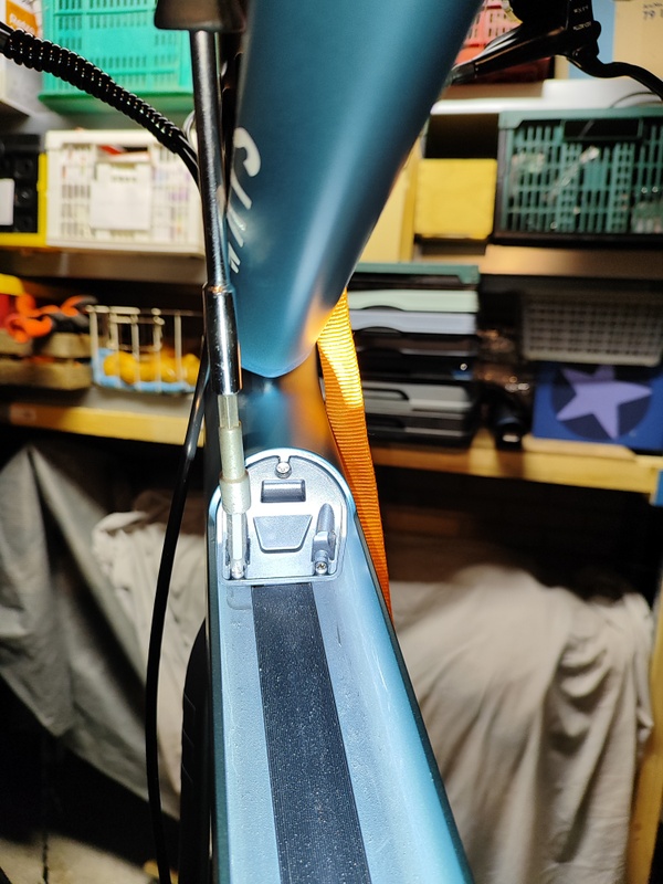

In het kader van 'kijken hoe de boel in elkaar zit' heb ik laatst het een en ander open geschroefd bij mijn 600 pro.
Het beviel me niet echt wat ik zag.
Afbeeldingslocatie: https://tweakers.net/i/fry1szVayNKDcKtMJRD-iGW8LIs=/x800/filters:strip_icc():strip_exif()/f/image/HIwH4Uqtfs0uwuH6WKANvmn5.jpg?f=fotoalbum_large
De bevestiging van de accu aan de bovenkant losgeschroefd.
Afbeeldingslocatie: https://tweakers.net/i/srfK_QU8Rz7hc2snhCt976zwTWs=/x800/filters:strip_icc():strip_exif()/f/image/r7gwV4VC24tlxDsGy3RKQLJy.jpg?f=fotoalbum_large
Deze combinatie werkt het lekkerst om goed bij de schroeven te komen.

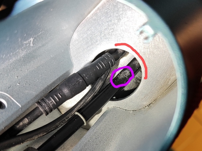

Bovenin zit een gat in de balhoofdbuis waar de kabels doorheen gaan, deze is niet afgewerkt, scherp en met bramen eraan, als je het stuur draait gaat vooral de stugge hydraulische remleiding een stukje naar binnen en buiten.
Zoals je bij het cirkeltje kan zien zit er nu al een beschadiging waar hij steeds tegen aan ragt.
Het mooiste zou zijn om een buisje om die leiding te doen, er is echter geen ruimte voor, zit er best strak in. Ik heb de bovenkant van het gat (rode lijn) zo glad mogelijk proberen te maken, en dan vooral de binnenkant, je kan de remslang een beetje terugtrekken om ruimte te maken maar je kan er allemaal moeilijk bij.
Afbeeldingslocatie: https://tweakers.net/i/PEZ2A7ZTZOEekeHdA2O6re6ZeEI=/x800/filters:strip_icc():strip_exif()/f/image/OSmIEnaqM7F6x9T9GIcKckO5.jpg?f=fotoalbum_large
Daarna heb ik de boel lekker in het vet gezet zodat de kabels makkelijker heen en weer glijden, hopelijk voorkomt dit gezeik in de toekomst.

Roppo schreef op donderdag 21 november 2024 @ 12:35:
Zou een hele kleine Dremel dat niet glad kunnen vijlen? Of ligt dat net te diep om er goed bij te kunnen komen?
Oink

Sturmovik177 schreef op donderdag 21 november 2024 @ 20:22:
Verdorie, geen moment aan gedacht, ik heb nog ergens een flexibel opzetstuk voor de dremel, zou misschien wel kunnen.

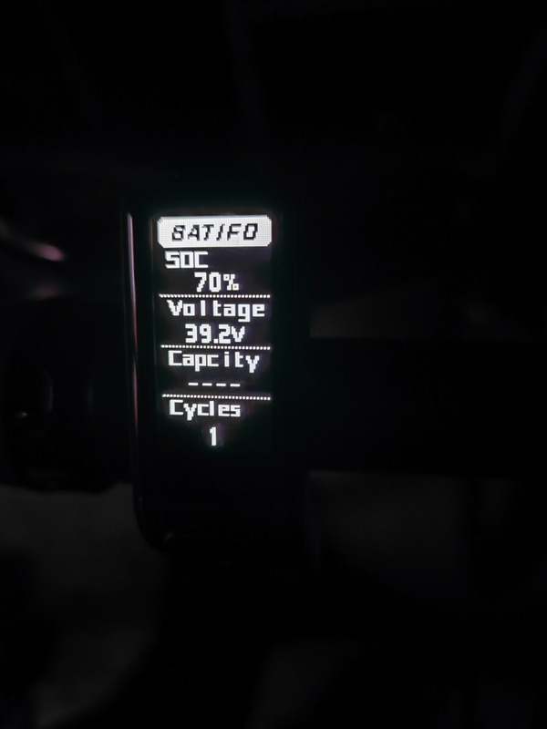

Hebben jullie ook dat de capacity niet ingevuld is bij de accu?Afbeeldingslocatie: https://tweakers.net/i/q4GnQmBh_JBL5PYNuGcZAcMeS0o=/x800/filters:strip_icc():strip_exif()/f/image/D44IOxHdq6AgeaYU7vxvvosj.jpg?f=fotoalbum_large
