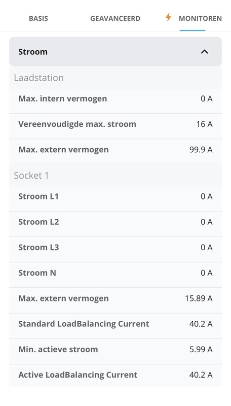

Gisteren mijn Alfen eve pro laten installeren en vandaag de auto van mijn vrouw er aan gehangen (kleine
Plug in hybrid), mijn auto komt over een paar weken.
Als ik hem zonneladen zet dan begint hij te laden maar als ik hem op regulier laden zet pauzeert hij… op de paal zie ik “wacht op vermogen”…
Wat kan er aan de hand zijn ? Ik heb geen grootverbruikers oid aan staan… kan het zijn dat er iets mis gaat met het uitlezen van de p1 ? Hoe kan ik dat checken ?
Ik heb active load balancing even uit gezet, en dan gaat hij laden, daar gaat het dus mis denk ik.
Hoe ziet onderstaande eruit voor jullie ? (Monitoring tab van MyEve)Afbeeldingslocatie: https://tweakers.net/i/Uk3BpTdp93olzgAKwl-iNEyDydo=/x800/filters:strip_icc():strip_exif()/f/image/c5mg3BvWX4x230qJ6oa6Nvv3.jpg?f=fotoalbum_large

  • helm71
  • Laatst online: 19:23
Misschien kan ik iets vinden met de ACE Service Installer ? Alleen daar lijkt je op te moeten inloggen..

@helm71 of je hebt ergens zitten klikken en het max vermogen omlaag gezet. Als die via de app is verlaagd, is dat elders onduidelijk/niet mogelijk om aan te passen. Dus loop je app door en zet alle sliders etc gewoon op 16A.

  • helm71
V_ger schreef op zaterdag 8 november 2025 @ 14:06:
Dat staat allemaal goed, voor de zekerheid net nog even nagelopen..
Er zat een sim in de laadpaal toen die geleverd werd, installateur heeft die er keurig uitgehaald, was niet voor mij (backoffice instelling komt later). Ik vermoed dat er een charging network is ingesteld, hij laad nu met 6.9A en dat is wat hij doet in een charging network als hij van zijn master nog geen goedkeuring voor laden heeft ontvangen.
Maar als ik het goed heb is dat een ace installer setting, en daar kan ik niet bij.
Ik heb charge24 gemailed met het issue.

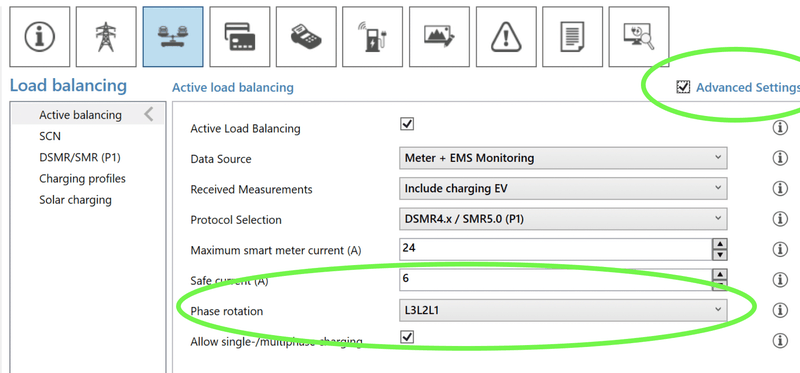

Een van de auto's thuis kan maar slechts 1-fase laden. Nu heb ik op L1 wat verbruikers die vaak tegelijk met het laden van die auto actief zijn waardoor het onnodig langer duurt,
Kan ik dan in de meterkast de draden van de alamat die naar de laadpaal lopen omwisselen; van L1L2L3 (bruin-zwart-grijs) naar L3L2L1 (grijs-zwart-bruin)? Gaat dan dat goed met de load balancing van de laadpaal vanuit de P1 poort of moet ik nog andere instellingen aanpassen?
Het lijkt mij namelijk dat de laadpaal op deze manier niet 'weet' dat ik de fases gewisseld heb en nog steeds de L1 als L1 ziet, terwijl je dan vanuit de P1 meter op L3 meer verbruik ziet.

  • firecaps30
  • Laatst online: 22-08 08:05
Zal dit het zijn? Deze dan op L3L2L1 zetten. Had nog niet de advanced settings aangevinkt..

  • firecaps30
sirtm schreef op zaterdag 8 november 2025 @ 16:00:
Ik heb hetzelfde 'probleem', ook ik het de fases doorgeschoven, maar wel letterlijk doorgeschoven dus wat eerst in de meterkast de uitgaande kabel L1L2L3 was is nu L3L1L2, want sommige auto's en laders willen dat de fase volgorde gelijk blijft.
Als de auto op 1 fase laad, dan zie ik dat nu in de meterkast op de L3 fase gebeuren.
omdat de laadpaal nu op andere fases zit is kan het zijn dat de laadpaal niet mer goed met de P1 data om kan gaan, maar omdat ik EVCC gebruik en dus een externe EMS boeit me dat niet zo.
Net de proef op de som genomen. Van L1L2L3 naar L3L2L1 en phase rotation in de laadpaal ook aangepast naar L3L2L1. Laadpaal geeft nog steeds load op L1 aan, op de meter die ik uitlees met P1 zie ik de load op L3, dat is logisch.
Toen even getest, wat L3 verbruikers aangezet en in de laadpaal de meter current tijdelijk teruggezet naar 18A. De laadpaal gaat load-balancen op L3 (L1 in de laadpaal), dus het werkt!
Dit is dus zonder EVCC, echt alleen de standaard load balancing op de laadpaal.

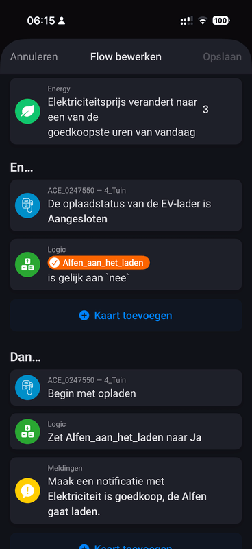

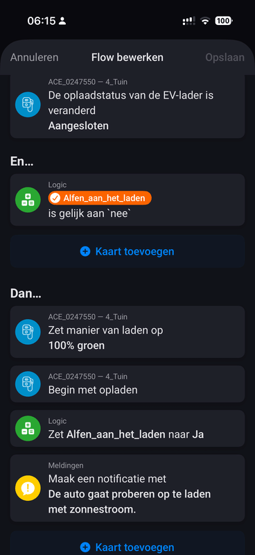

Ik heb het opgelost met een tweetal flows in mijn Homey. Ik trigger op het moment dat er een kabel in de Alfen gaat. Hij gaat dan per direct alle overtollige stroom (als ik teruglever dus) in de auto gooien. Verder gaat hij in de goedkoopste uren van de dag ook laden.
De optelsom is dat ‘s ochtends de auto vol zit met zo goedkoop mogelijke stroom.
Afbeeldingslocatie: https://tweakers.net/i/rolSrLiG3ea5VfwQ6XheR5_63C8=/x800/filters:strip_exif()/f/image/RrZBgphd5OIHlQ7kIy9J2IMd.png?f=fotoalbum_large

helm71 schreef op dinsdag 11 november 2025 @ 06:19:
De paal staat pas sinds zaterdag, dus nu even afwachten of alles werkt zoals ik het verwacht.
Volgens mij mis ik nog iets. Als de laadpaal nog staat op 100% groen laden en je geeft 'Begin met opladen' dan zal er niet geladen worden als er niet voldoende zon is. Je zult dus ook de manier van laden op Standaard of Comfortabel + Groen moeten zetten.

deejeebv schreef op woensdag 12 november 2025 @ 10:58:
Je hebt helemaal gelijk :-)
Heb ik inmiddels opgelost maar was ik initieel inderdaad vergeten !

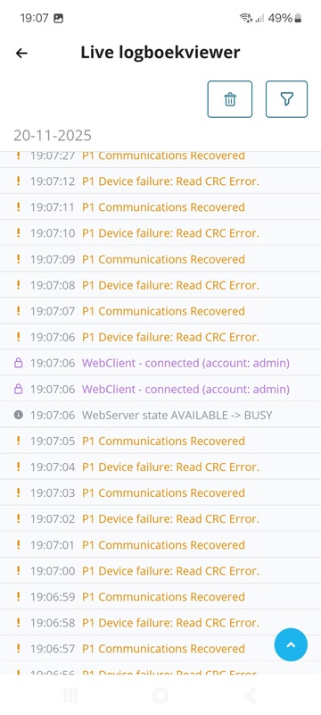

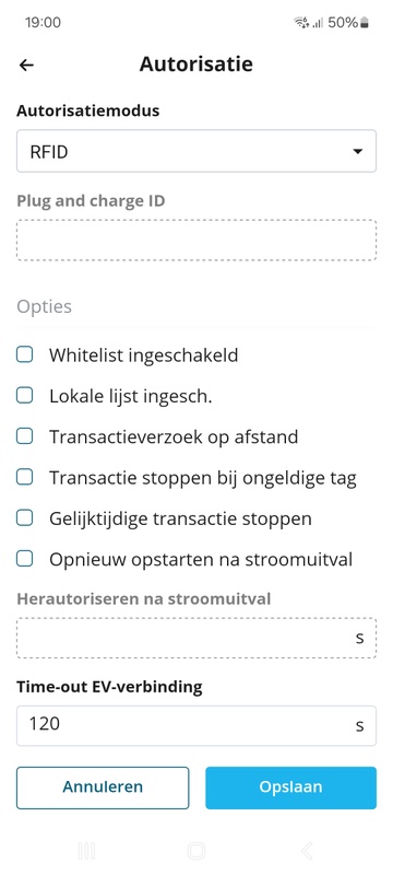

Hoi allen,
Ik lees al even mee hier omdat ik van Essent een Alfen Single s line heb gekocht.
Maandag is hij geïnstalleerd, en tot nu toe is het niet gelukt om te laden. Bij aanbieden laadpas geeft hij 3 piepjes en 3x rood knipperende LED.
Gelukkig heb ik het wachtwoord vandaag tijdens 1 van m'n belletjes weten te ontfutselen, die wilde ze namelijk eerst niet afgeven..
Nu in de MyEve app gekeken en er viel mij een aantal dingen op. Onder autorisatie staat RFID, zonder vinkje bij white-list. In de white-list staat een tag die op geblokkeerd staat?
Daarnaast zie ik in de log elke seconde een waarschuwing van de P1 meter, zie ook screenshot. Is dat normaal?
Alle hulp is welkom, want ik heb niet het idee dat de backoffice van essent de meeste verstand heeft..Afbeeldingslocatie: https://tweakers.net/i/OiYZwW7KOzrULD_YPx8B7FRBcog=/x800/filters:strip_icc():strip_exif()/f/image/XgpfC4oZxL9uXjBnT6NHYnn9.jpg?f=fotoalbum_large

Staat de backoffice wel geconfigureerd? Die p1 meter errors heb ik wel vaker gezien. Wellicht een update naar de laatste firmware doen.

Het enige waarvan ik zie dat we een backoffice hebben is in de OCPP instellingen de URL gegevens bij network profile 1 en 2. Als ik in het tabblad backoffice kijk staat daar alleen een optie om een nieuwe toe te voegen. Maar dat is misschien normaal?
  • kaneda_14
  • Registratie: Januari 2016
  • Laatst online: 22-08 11:43

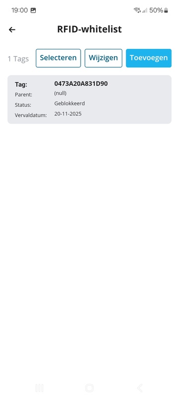

Heb je een backoffice of standalone?
Met laadpas vermoed ik backoffice.
Bij standalone:
Hebben ze ook een Master tag geconfigureerd?
Daarmee kun je niet laden, maar wel nieuwe tags/pasjes toevoegen op de whitelist.

Hij staat verbonden met backoffice.
Vanochtend maar eens naast de paadpaal gestaan met de log open zodat ik kan zien wat er gebeurt. Log geeft aan: tag expiry date invalid, tag rejected by server, tag is not authorized by server.
Tag expiry date staat om een of andere reden ook gelijk aan het moment van tag lezen..
Oftewel Essent mag weer aan de slag denk ik..

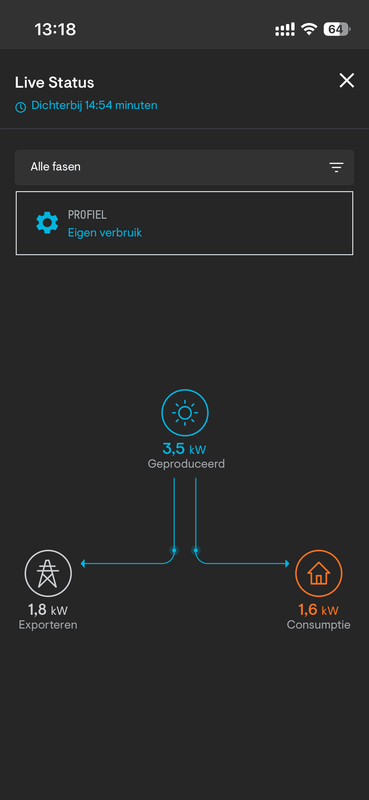

Hallo allemaal,
Na maanden met veel gedoe met Eneco om mijn laadpaal in eigen beheer te krijgen is alles eindelijk helemaal voor elkaar. De paal heeft de juiste licenties, een p1 versterker en ik kan alles instellen voor zonneladen.
Veel informatie heb ik gelukkig uit dit topic kunnen halen waarvoor dank.
Het zonneladen werkt op zich maar ik heb iets wat ik niet begrijp.
In de Green stand begint de paal met laden op 1,2kW, zoals het hoort.
Echter, als de zonneproductie oploopt, blijft de paal gewoon laden met 1,2kW. Dit net zolang totdat er 4,2kW bereikt wordt aan productie, dan springt hij wel over en gaat harder laden. Ik snap dat dit de stap naar 3 fases is, maar op het moment dat er 3,5kW opgewekt wordt gaat het overschot niet naar het laden terwijl dit wel zou moeten m.i..
Ook als ik de Comfort stand gebruik en die handmatig op 3,6kW zet, gebeurt dit niet en laad hij met 1,2kW.
Zie ik iets over het hoofd bij de instellingen?
Ik gebruik oveigens firmware 7.1.6.

ddgcpeters schreef op vrijdag 21 november 2025 @ 08:49:
De log lijkt aan te willen geven dat je backoffice de kaart niet accepteert. Heb je de kaart correct bekend gemaakt in de backoffice?
  • ddgcpeters
  • Laatst online: 18:47
NTiBhohoSJ66vgJ schreef op vrijdag 21 november 2025 @ 18:10:
Na weer meermaals contact snapt de backoffice die ik spreek het ook niet meer. Ze hebben de paal in plug en charge modus gezet en een ticket ingeschoten bij hun backoffice weer...
De plug en charge werkte gelukkig wel, dus vandaag in ieder geval kunnen laden :)
  • ddgcpeters
Oh, kun je die whitelist trouwens gebruiken om alleen je eigen auto toe te staan? Dan hebben we in ieder geval die beveiliging.

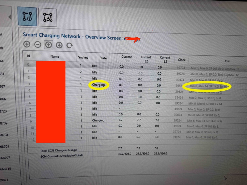

Wij hebben een aantal Alfen paaltjes draaien middels SCN, via p1 met active loadbalancing.
Alle palen staan op firmware 7.3
Zie onderstaand voorbeeld, de laadpalen blijven op ''charging'' hangen terwijl er geen laadvraag meer van de voertuigen is. In de app/autos van betreffende gebruikers staan deze laadsessies op voltooid. In de log zie je dat hij ook status ev suspended heeft gekregen.
Echter op deze manier blijft hij dus een setpoint (SP) van 14A alloceren voor deze laadpaal die eigenlijk al klaar is. Dit betekend dat hij dit beschikbare vermogen niet verdeeld naar andere palen en dus de SCN potentie bij lange na niet uitgeput wordt.
Is dit een bekend probleem met SCN of is het een bepaalde instelling? Of gaan ze naar een bepaalde tijd wel over naar idle? In service installer zie ik dus maar 2 statussen: Idle of Charging,
Alles is verder gewoon standaard ingesteld. Ik heb er eerder niet op gelet, dus ik weet niet of dit probleem al langer bestaat.
Iemand een suggestie?
Afbeeldingslocatie: https://tweakers.net/i/74aVeEqNnvYCPzv4lWAFDIVSwws=/800x/filters:strip_icc():strip_exif()/f/image/K0eKlKb9VAk5Tm5X94Rjl5ad.jpg?f=fotoalbum_large

Is dit niet een geval van “is wat je ziet wel effectief een probleem of niet”.
Je zegt dat die gebruikers in de app van hun wagen zien dat de laadsessie voltooid is, maar aan de zijde van de Alfen is de laadsessie nog altijd bezig dus geeft hij ook de beschikbare stroom. Als het SC N Netwerk zwaarder gebruikt wordt, dan gaan er volgens mij parameters veranderen.
Anders gesteld: heb je effectief iets wat niet werkt naar behoren functioneel of denk je het alleen maar op basis van interpretatie en ben je dus een en ander foutief aan het correleren?
Ik werk zelf niet met een SCN maar heb je al eens 8 van de 12 palen gebruikt gelijktijdig?
  • okio
  • Laatst online: 14:41
Ja is wel degelijk een probleem, maar ik snap je vraag obv mijn plaatje. Vorige week een keer idd 8 palen in gebruik.
Afgelopen woensdag sochtends alle palen tegelijk aan, ivm weinig zon en beperkte grid capaciteit drukt scn dan de laadvraag naar 5 kW per paal.... Dit gaat allemaal goed. 8 palen op 5 kW = 40 kW
Echter zo net na lunch tijd zijn 4 EV's die op voltooid komen te staan.
Zoals in het plaatje blijfven deze echter staan op charging. En hij blijft dus een setpoint reserveren voor deze palen, wat dus niet meer nodig is.
In dit voorbeeld worden er dus dan maar 4 ev's geladen op 5 kW = 20 kW.
Terwijll hij het bij een goed werkend SCN dus moet verhogen naar 4 ev's die op 10 kW laden. Dat doet hij dus niet. Ik kan daar vanneweek ook nog wel even een screenshot van maken, maar ik denk dat het zo wel duidelijk is :)

okio schreef op vrijdag 21 november 2025 @ 22:37:
Alle fimrware versie behalve 6.3.0 is tot nu toe de enige waar ik SCN goed draaiend op heb, ik raad aan alles naar die versie te downgraden.
  • okio
Daveth schreef op zaterdag 22 november 2025 @ 12:11:
Ok dank. Had dat ergens anders ook al eens gelezen. Best triest dat dit dan blijkbaar de optie is. Mis je dan nog belangrijke functies tov 7.3?
Wat zou dan de procedure zijn? Scn huidig opheffen alles 1 voor 1 downgraden en nieuw scn opzetten? Zit dan zo een volledig dag werk in. Dingen zijn ook mega traag. Of is er ook nog een fabrieksreset of iets nodig? 😊 dan mogen wel wel een heel weekend uittrekken 🤣
Is er voor een downgraden nog een speciale
Procedure nodig of gewoon zelfde als met upgrade maar dan firmware file 6.3 selecteren?
Ik heb bij Alfen zelf ook nog even support ticket gemaakt ivm bovenstaande vraag. Maar verwacht daar niks van. Support is over het algemeen niet best

Je kan ze gewoon downgraden SCN hoef je normaal niet opnieuw in te stellen (maar het blijft Alfen en je weet maar nooit).
Je moet ze dan 1 voor 1 downgraden, zodra het scherm van de lader zwart word en dus de lader reboot om de update verder uit te voeren kan je de ACE installer herstarten en de volgende downgraden (scheelt ongeveer de helft van de tijd).
Ik ben nog steed voor stander voor als het een losse lader is (dus niet in een SCN) dan zet ik daar 6.2.0 op en is het een SCN altijd 6.3.0.
Op 1 of andere reden na ongeveer 18 firmware krijgen ze het voor mekaar bij Alfen om dit nog steeds niet te fixen en met elke update fixen ze iets en maken ze iets anders weer kapot.
