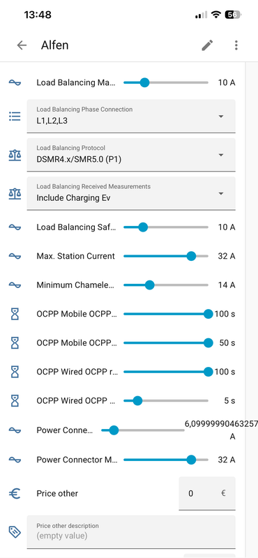

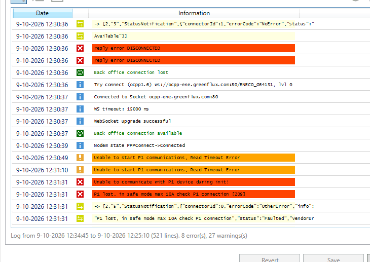

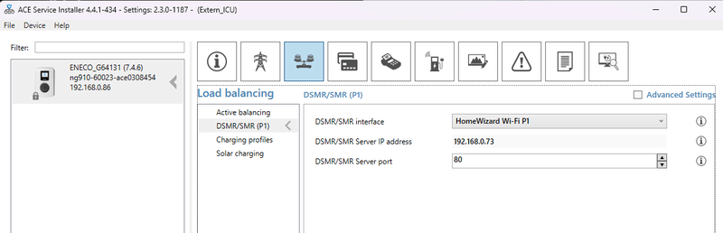

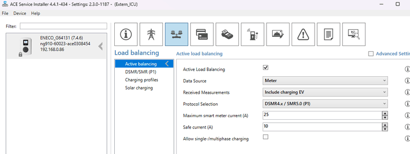

Christophe82 schreef op vrijdag 16 oktober 2026 @ 11:24:
Verhuisd en niet meer mogelijk om P1 via utp te verbinden. Dus Homewizard gekocht.
Alles ingesteld en toch kan de Alfen geen P1 waarden lezen.
Zitten beide op mijn Telenet Wifi. De Alfen wel via pod van Telenet maar is normaal 1 netwerk.
Iemand idee aan wat het kan liggen?

Mezelf schreef op vrijdag 16 oktober 2026 @ 13:14:
Geswitched toch naar modbus integratie? Tenminste, ik denk dat je alfen via modbus de homewizard wilt laten lezen? Of heb je aan beide kanten een utp-naar-p1 converter?
Enkel p1 homewizard aan de meter. Staat op DSMR4.x protocol.
Ik kan de P1 ook uitlezen door via browser zijn ip op te roepen.
  • JanHenk
@Christophe82 Zou kunnen, maar het is moeilijk om dat vast te stellen vanaf hier. Even controleren of ze in hetzelfde subnet zitten (local IP). Zijn er misschien firewallrules actief die bijv. mDNS blokkeren?
Welke firmwareversie heb je op de Alfen?

  • Christophe82
  • Registratie: September 2024
  • Laatst online: 21-10 20:18
JanHenk schreef op vrijdag 16 oktober 2026 @ 13:24:
De laatste 7.4.6
Heb de standaard Telenet firewall settings

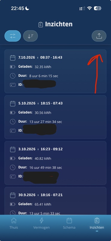

  • 1979sentinel
  • Laatst online: 31-10 08:56
Op moment ik mijn laadsessies wil exporteren in de myeve app krijg ik bijna constant lege bestanden. En als ik op een oude laptop de ace service installer start wordt er een wit venster gestart. Al meerdere versies van de ace service installer geprobeerd. Iemand tips hoe ik een van beide op kan lossen?
  • Christophe82
Eens alle deuren en ramen open gezet zodat beiden rechtstreeks op de Telenet modem (wifi) connecteerden maar helaas...
Er zit wel een utp in de laadpaal. Zou dat hem kunnen verwarren?

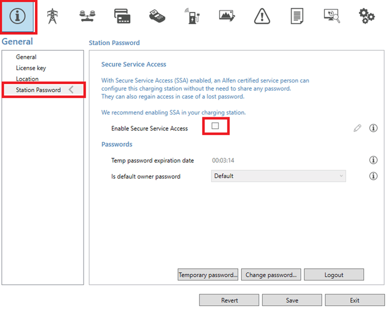

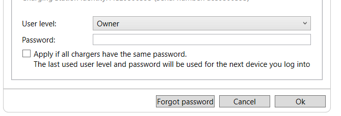

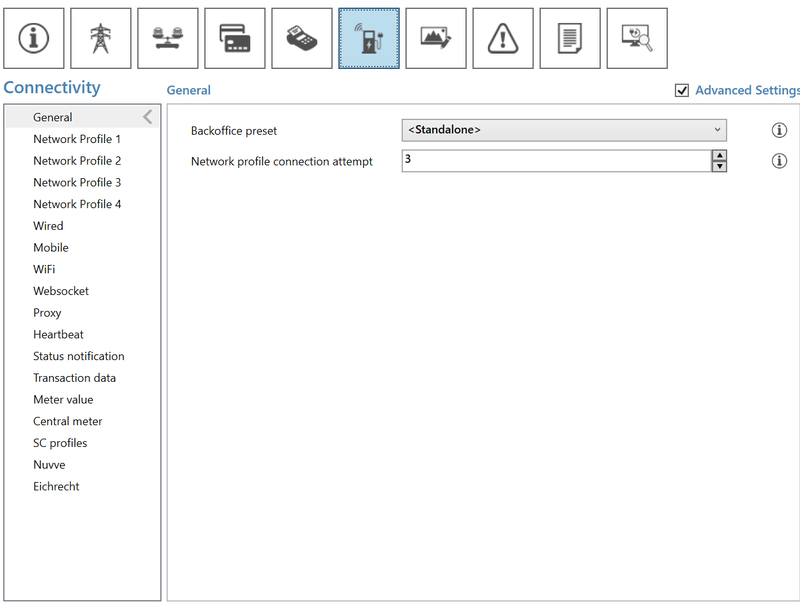

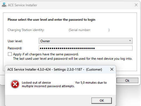

  • Taatort
  • Laatst online: 22:14

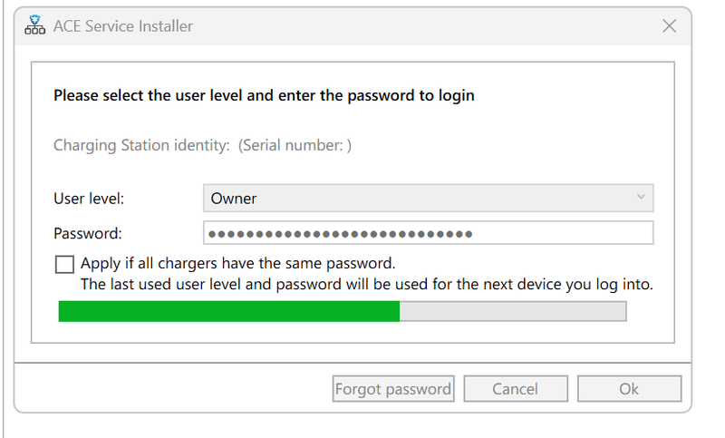

Ik ben al een tijdje aan het meelezen. Heb nu een gebruikte Alfen EVE Single Pro (2022) over kunnen nemen (NG Platform). Geen masterkey maar wel het wachtwoord van de backoffice ( JustPlugIn). Plan is om te laden op overschot zonnestroom (als dat er is) en ERE toe te passen. Load Balancing is actief op deze unit. Inmiddels kon ik met ACE service installer de firmware upgraden in 2 stappen naar de laatste versie (sept. 2026).
Wil nu instellen op standalone laden en heb voor de zekerheid nog even contact gehad met JustPlugIn. Ik wil namelijk voorkomen dat bij verwijderen van backoffice ook het wachtwoord verdwijnt en ik geen toegang meer heb. Hun antwoord:
"Als u het wachtwoord van de vorige bewoner heeft ontvangen, kunt u inderdaad zelf de instellingen van het laadstation aanpassen. Dit wachtwoord wordt niet automatisch gewijzigd, waardoor u het kunt blijven gebruiken. Ik wil u er echter op wijzen dat Alfen afraadt om als eindgebruiker zelf wijzigingen aan te brengen in de instellingen van het laadstation. Onjuiste aanpassingen kunnen leiden tot storingen en in het uiterste geval zelfs tot veiligheidsrisico’s. Daarnaast bestaat de mogelijkheid dat eventuele schade als gevolg van dergelijke wijzigingen niet door uw verzekering wordt gedekt. Om deze risico’s te voorkomen, adviseer ik u om uw laadstation aan te sluiten bij een professionele laaddienstverlener. Omdat het laadstation eerder bij ons op het systeem aangesloten is geweest, kunnen wij het eenvoudig overzetten naar uw klantgegevens"
Goed dat het wachtwoord blijft werken bij standalone instelling. Verder begrijp ik de waarschuwingen van JustPlugin om zelf iets in te stellen, maar misschien een standaard alinea..
Als Alfen op hun website heeft aangegeven hier dat je Standalone in kunt stellen en ik zelf de monitoring doet. Een goede voorbereiding doe, een elektrotechnische achtergrond heb en me aan alle voorschriften probeer te houden, wat zijn dan de risico's als je geen backoffice neemt en standalone laden heb ingesteld? Zie ik iets over het hoofd?
  • Kusterse
  • Registratie: Maart 2025
  • Laatst online: 18:37
Taatort schreef op zaterdag 17 oktober 2026 @ 09:38:
Kan geen instelling verzinnen waar je de boel mee in brand kunt zetten. De installatie automaat en aardlekschakelaar beveiligen je installatie en niet een of andere setting in je laadpaal.

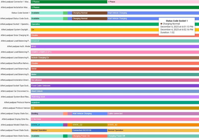

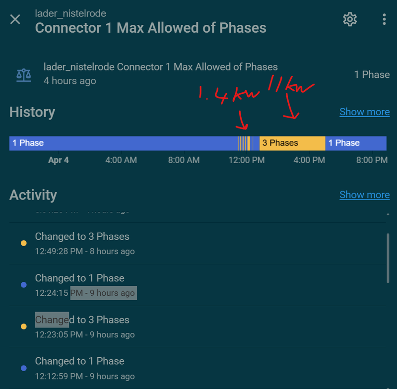

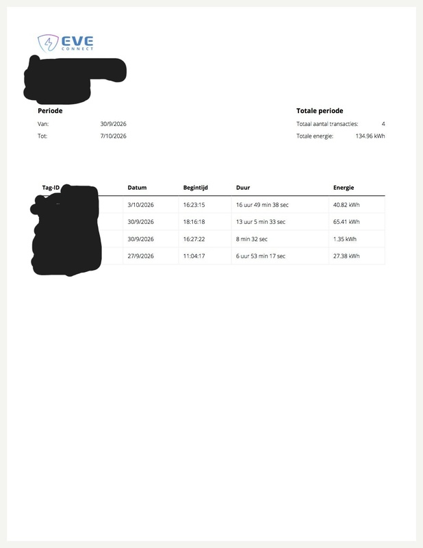

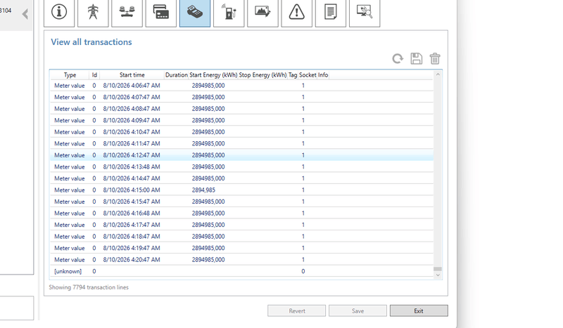

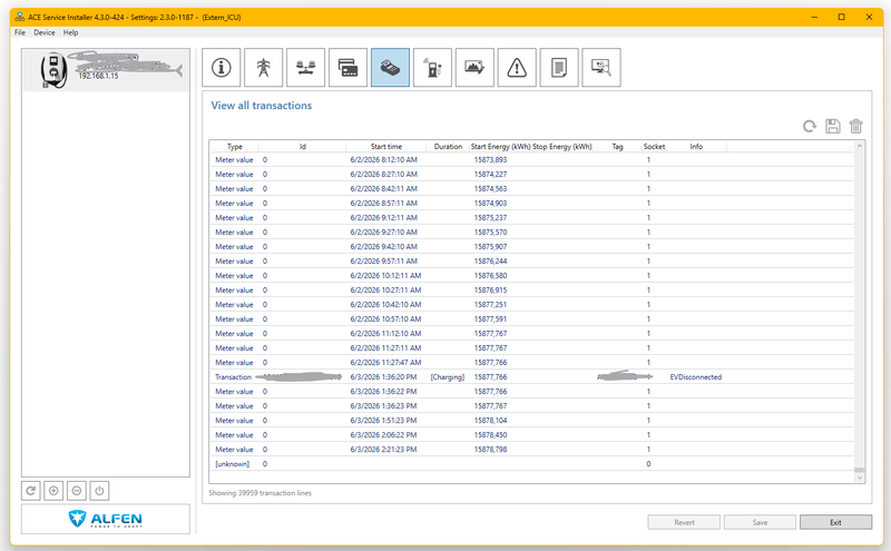

Ik heb nog een symptoom gevonden van de "verdwenen" laadsessies. Het lijkt erop dat de lader in de war kan raken en niet snapt wanneer een laadsessie daadwerkelijk eindigt. Ook al toont het display een totale tijd en kWh (wat een einde impliceert), laat app dit zien (in Schema modus):
Afbeeldingslocatie: https://tweakers.net/i/4ubf8B6ApHPR5YAxf8H1hpnstBM=/x800/filters:strip_exif()/f/image/X1RzhkmagfSZ5HGEvz77zTfK.png?f=fotoalbum_large
Skoda Enyaq 2022 Limited Edition 80 || Sony A7III
  • balblas
  • Laatst online: 19:12
Kusterse schreef op vrijdag 16 oktober 2026 @ 19:53:
De laadpaal bepaald niet of de boordlader in de auto de fasen kortsluit bij 1 fase laden. De gebruikte regeling is de native solar-balancing van Alfen. Geen tweaks geen vreemde software. Dit probleem werd vaker vermeld hier in het forum en bevestig met eigen ervaring dat dit kan gebeuren. Als alle fasen in de boordlader aan elkaar geknoopt zijn kan welke laadpaal dan ook daar weinig aan doen. De 400 V gaat er op en peng. Heeft verder niks te maken met regeling de regeling door Alfen maar met boordlader software.
De laadpaal geeft maar stroom op 1 fase. De omvormer in de EV kan de 3-fasen van de laadpaal helemaal niet 'kortsluiten'. Wat je denk ik bedoelt is dat de AC/DC omvormers in de EV alle drie gebruikt worden als je op 1 fase laad. De laadpaal merkt daar niks van.
Wel is het zo dat bij het switchen van 3 naar 1-fase laden door de laadpaal, de laadsessie gestopt wordt en vervolgens weer opnieuw begint, net als een nieuwe laadsessie. Dat betekent dus dat in relatief korte tijd er van hoog verbruik naar nul gebruik wordt geschakeld, en kort daarna weer naar hoog verbruik (maar over 1 fase). Een standaard aardlekschakelaar kan daar niet zo goed tegen, vandaar dat een type B vaak aanbevolen wordt.
Quatt Hybrid Classic Duo (V1.5) icm Bosch Tronic Heat 3500-9 | Tado V3+ | Enphase IQ7 (21 Oost - 21 West) | Tesla Model Y Juniper LR RWD FSD | Renault Zoe ZE50 R135 | Alfen Eve Single Pro-line | HA | evcc
  • Xtremebase
  • Registratie: Mei 2019
  • Laatst online: 18:10
Veneficus schreef op zaterdag 17 oktober 2026 @ 18:38:
Wat je laat zien in die afbeelding had ik ook in de app (ergens terug in dit topic staat ook mijn foto van een mega lange laadsessie die niet stopte). Ik dacht bij mij ook dat er geen laadsessies werden bijgehouden. Eén keer uitgelogd en weer opnieuw ingelogd toen ging het weer goed. Of ik de app helemaal verwijderd hebt weet ik niet meer. Ook alle laadsessies van de tijd van daarvoor waren gewoon weer beschikbaar. Het was dus een foutje in de app zelf en niet in de registratie van alle laadsessies, althans bij mij.
  • Microstar
  • Registratie: November 2022
  • Laatst online: 20:10
balblas schreef op zaterdag 17 oktober 2026 @ 18:55:
Het gaat hier vrijwel zeker om een kortsluiting. De hoofdzekering schakelt immers niet zonder reden uit. Bij een overbelasting zou normaal gesproken de automaat van de laadpaal of de laadpaal zelf ingrijpen. In de onderstaande link vindt je meer informatie en een uitgebreide technische toelichting.
https://www.elbilgrossisten.no/en/pages/ladeutfordringer-med-kia-e-niro-kia-e-soul-hyundai-kona-2020
2022 XC40 MY23 P6 Plus
  • Kusterse
Ik zal hier nog een en laatste maal op reageren. De hoofdzekeringen hebben geen aardlek!!!detectie en vliegen ook 2 van de 3 eruit. Het gaat niet mis van 3 naar 1 fase maar van 1 naar 3 fasen.
gebeurd Alleen bij omschakelen naar 3 fasen tijdens een laadsessie. Ik heb idd de boordlader niet opengeschroefd om in detail uit te zoeken wat er precies gebeurt. De hoofdzekering zijn stuk zwaarder dan max ingestelde laadstroom. 25 vs 16 A
Idd de paal pauzeert de sessie en schakelt om naar drie fasen. het is dan meteen afgelopen met de installatie automaat en 2 van de 3 hoofdzekeringen. Dat is per definitie het geval en reproduceerbaar. Mijn eigen auto (E-golf) heeft hier geen last van. maar wel auto van een kameraad waar ik een Alfen heb opgehangen. Die heeft een 2019 Kona electric volgens mij.
Duurde even voordat we door hadden wat er gebeurde. Ik heb dit hier ergens nog in het forum gelezen. Zou allen niet zo meer weten waar.
  • balblas
Microstar schreef op zaterdag 17 oktober 2026 @ 19:22:
Ja dat verklaart alles. Dit gebeurt dus bij omschakelen van 1 naar 3 fase laden tijdens een laadsessie en niet andersom. Heeft dus niks met de laadpaal, automaat of aardlekschakelaar te maken maar met de onboard chargers in de Kia. Blijkbaar is hier ook een fix voor bekend vanuit Kia. Die zou ik dan maar z.s.m. laten uitvoeren.
Bottom line is dat het niks met de Alfen te maken heeft.

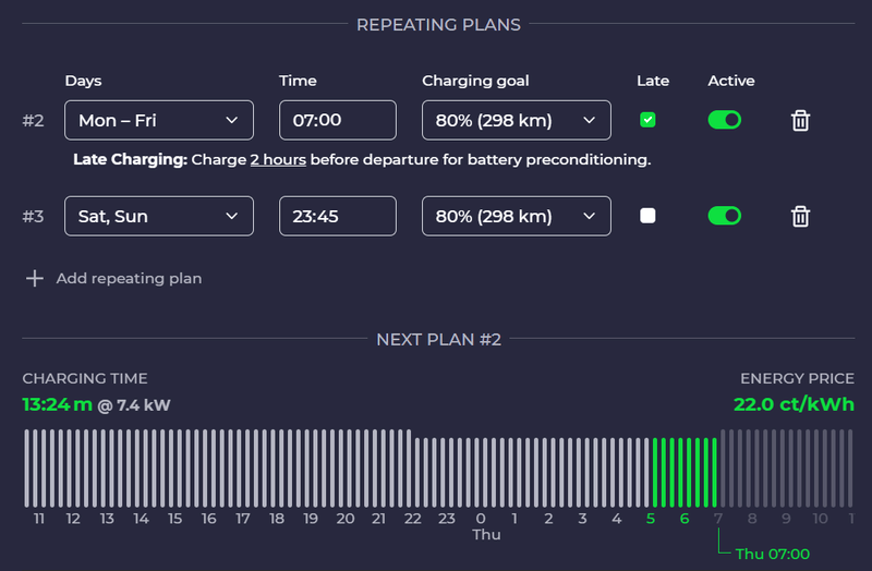

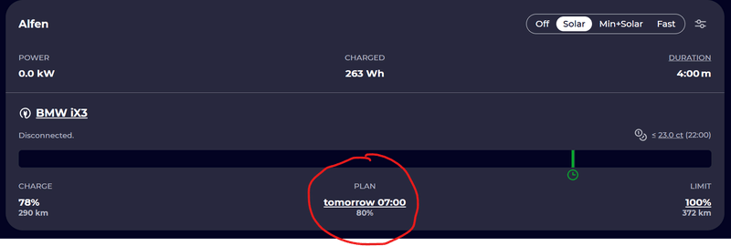

Afbeeldingslocatie: https://tweakers.net/i/cPQLr14sfUxOzAHNe_6KoOA7RgU=/x800/filters:strip_exif()/f/image/wvoY2p4uZhstel8uZVFyAcUr.png?f=fotoalbum_large
Die EV integratie is belangrijk als je zoals wij meerdere EVs hebt, en de ene heeft een hogere minimale laadvermogen dan de andere (Tesla 6A, Renault Zoe 9A).
Afbeeldingslocatie: https://tweakers.net/i/fuhbw_PULU4ZT7Sr1XeEUtlMwbo=/800x/filters:strip_exif()/f/image/RAKMnLLV1SA1NEOn8v6l85sV.png?f=fotoalbum_large
Of als je een minimum SoC wilt instellen zodat de laadpaal altijd fast laad tot aan dat minimum. Dit is per geconfigureerde EV in te stellen.
Afbeeldingslocatie: https://tweakers.net/i/fmcYgxHzVKdyRMiKhvIYcMhSdrg=/800x/filters:strip_exif()/f/image/r0E83kPH9omAySdLFevbAPYI.png?f=fotoalbum_large

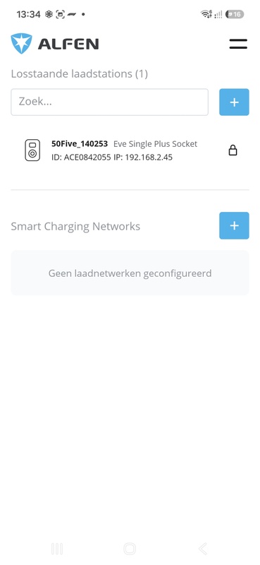

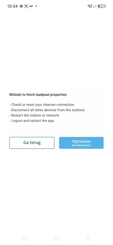

Afgelopen weekend de Eve Single Plus van mijn vader geüpdatet naar 2.7. Helaas wordt er nu nog maar met 6A geladen terwijl dit altijd 16A was (3 fasen, 11 kW). Weet iemand waarom? Load balancing is actief maar er zijn geen andere grote apparaten actief.
na een restart (automaat uitgezet) is er weer 16A beschikbaar. Kan de automaat een issue zijn?
[ Voor 34% gewijzigd door turkeyhakan op 20-10-2026 07:17 ]
  • djiedjee
  • Laatst online: 19:36
Connectie met de p1 meter is weg? Dan valt hij terug op een "safe" amperage.
  • Will_M
Will_M
Intentionally Left Blank
djiedjee schreef op dinsdag 20 oktober 2026 @ 09:24:
En dus 6A (als de default waardes nog gelden).

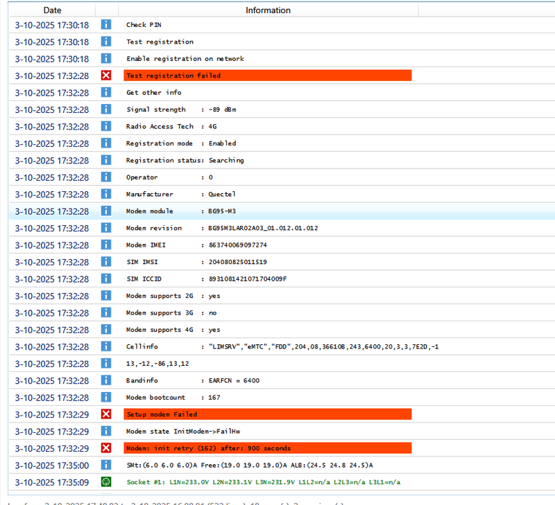

  • Kip
Kip
Kip schreef op woensdag 21 mei 2025 @ 23:42:
De opstelling om het tijdelijke wachtwoord in te stellen werkt ook via een eigen simkaartverbinding / private APN. *O*

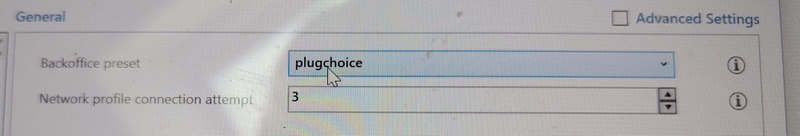

Ik gebruikte een simkaart met roaming. Bij sommige IoT-achtige apparaten moet je roaming als configuratieoptie inschakelen. Dat lijkt niet te gelden voor de laadpaal.
Bij enkele backoffice presets is er een APN naam gespecificeerd voor de mobiele verbinding. Sommige simkaart providers negeren dat en forceren het verkeer richting je eigen APN. https://github.com/aapook...in#can-force-apn-settings
Het is wel een gedoe om zelf een private APN op te zetten. Bovendien is het relatief kostbaar om de infrastructuur hiervoor draaiend te houden.
Instructies hoe jij je eigen private APN kan opzetten:
https://github.com/aapook...tree/main/ISPs/Soracom.io

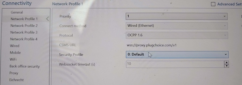

Er is ook een andere OCPP configuratie item die interessant lijkt. Heeft iemand dit hier in gebruik?

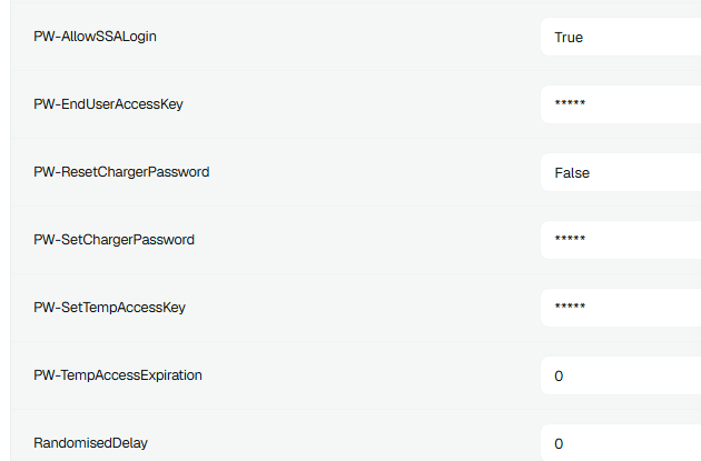

PW-EndUserAccessKey
The password of the end user. If enabled, passwordless access is possible for limited configuration to support the Alfen end user application ("Eve Connect").
The password either is unset (equal to admin password), empty or a 4 to 6 digit pin. Default unset. When retrieving the configuration parameter, this returns 'PIN' when a pin is set, '*****' when unset and '' when empty.
Waarschijnlijk is de TLS-beveiliging nu ook te omzeilen door een fout bij een Certificate Authority (CA). Zo bleek een van de privésleutels van de intermediate certificates het getal 4 te zijn:
https://www.theregister.com/security/2026/10/20/indian-certification-authority-emudhras-private-keys-compromised-one-of-them-was-the-number-4/5304312
Hierdoor kan je zelf TLS certificaten genereren voor ieder domein. Ik heb niet getest of de laadpaal de CA intermediate certificates vertrouwd. Maar ik vermoed van wel.
Als gevolg zou je een tijdelijk admin wachtwoord kunnen instellen, door het verkeer van en naar backoffice te wijzigen. Zowel via ethernet als mobiel (mits je eigen APN + simkaart hebt)
Pardon my dutch

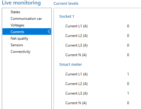

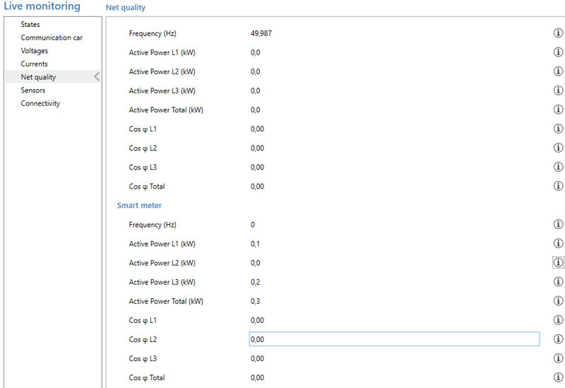

Heb een Alfen Eve Single Pro inclusief load balancing. Woon in België, dus met best duur capaciteitstarief beperk ik de laadpaal tot 8A. Op 3 fasen is dat nog snel genoeg om in een nacht voldoende bijgeladen te hebben.
Wat is nu mijn probleem: De laadpaal haalt op vandaag zijn gegevens vanuit een Siemens PAC2200 module. Die geeft echter een foute stroomsterkte bij lage belasting. Zie voorbeeld hieronder:
Afbeeldingslocatie: https://tweakers.net/i/EEG-KmiWOd0oqZ1Wh4XJiqR1Cfs=/fit-in/4000x4000/filters:no_upscale():strip_exif()/f/image/YORYDxyLx4pbzlQKOHJyxEaF.png?f=user_large
Wanneer ik 115W verbruik, dan verwacht ik eigenlijk 0.5A. Doordat hij te veel doorstuurt, gaat de laadpaal vaak niet willen starten met laden (omdat hij denkt met het min vermogen van 6A erbij te tellen dat het dan te hoog uitkomt volgens mn load balancing instellingen), ofwel enkel op 1 fase waar heel erg weinig verbruik op zit (bv < 50W)
Ik heb intussen een digitale meter (wat ik nog niet had bij installatie destijds), dus ik dacht om eventueel de instellingen aan te passen om de data vanaf de P1 poort te halen. Echter: op vandaag is er een Rj45 kabel aangesloten. Moet voor het P1 signaal de RJ12 poort van de Alfen gebruikt worden, of kan ik die langs de Alfen kant ongemoeid laten en aan de P1 meter een Rj12 stekker aanzetten?
greetz Kenshi
  • IvoB2
  • Registratie: April 2019
In de Alfen zijn er twee poorten:
RJ45 voor verbinding met ethernet (WAN).
RJ11 voor verbinding met P1 poort Smart meter.
Je kan de RJ45 in de Alfen dus niet gebruiken om te verbinden met de P1 poort van de DM.
Daarvoor gebruik je best twee UTP kabels => RJ11 poort alfen naar P1 poort DM en RJ45 poort Alfen naar ethernetpoort modem/router.
Indien je één UTP wil gebruiken kan je het uiteinde aan beide zijde ook splitten zodat de bedrading respectieelijk in de RJ11 en RJ45 poorten van de Alfen kan. Aan de andere zijde dienen de P1 poort van je DM en de ethernetpoort van je Modem/router wel kort genoeg bij elkaar te liggen om het einde daar te splitten en verdelen naar de respectievelijke hardware.
[ Voor 70% gewijzigd door IvoB2 op 24-10-2026 09:54 ]
Wonend in Vlaanderen (BE)
  • Kenshi7
  • Laatst online: 29-10 23:06
Ok, bedankt voor de bevestiging.
De netwerkkabel is op vandaag toch niet (meer) in gebruik, omdat die intussen via wifi verbonden is, dus dan pas ik die kabel langs beide kanten wel aan naar rj11.
Hopelijk is m'n probleem daarmee opgelost, want vaak is het nu hopen dat hij voldoende heeft kunnen laden snachts
greetz Kenshi
  • ZwarteIJsvogel
  • Laatst online: 17:50
ZwarteIJsvogel
Zuid-Limburg
Kenshi7 schreef op zaterdag 24 oktober 2026 @ 09:44:
Dat is alleen bij PF=1 (stroom en spanning exact in fase). Apparaten met een PF die flink van 1 verschilt (bv. omvormers bij laag vermogen) kunnen het beeld aardig verstoren.
Lees eens zelf de PAC2200 uit via modbus om de verschillende meetwaarden rechtstreeks te zien. De register offsets vind je in de PAC2200 Equipment Manual. Probeer ook te achterhalen welke registernummers de Alfen uitleest (bv. met Wireshark).

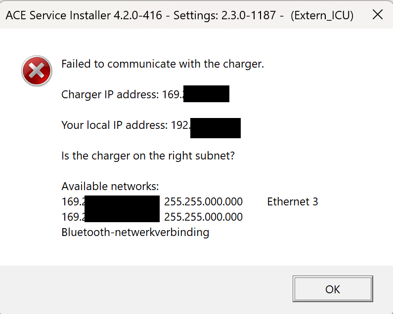

Heeft er nog iemand problemen met het verbinden van een Homewizard P1 meter?
ACE Service Installer vind steevast automatisch het juiste IP adres van de P1 meter als ik die wil configureren (dus er is ergens toch blijk ban verbinding) maar vervolgens krijg ik niks van waarden in de monitoring. Met behulp van ChatGPT al vanalles proberen uitvogelen maar niks lijkt te werken. Vroeger ging dit prima :(
De P1 meter zelf kan ik overigens prima uitlezen via het IP-adres/api/v1/data. Beide zitten uiteraard op hetzelfde netwerk en zelfde subnet. Alfen laadpaal heeft de laatste firmware (7.4.6) en de HomeWizard P1 meter ook (6.0503).

brechtdk schreef op zondag 25 oktober 2026 @ 17:26:
Yep, ik heb net hetzelfde, zie mijn eerdere posts in januari 2026. Ik krijg ook elke 5 minuten (exact 5 minuten, tot op de second) 2 meldingen in de logging:
- Hwp1: api is enabled
- Hwp1: api is disabled
Heb jij dit ook? Ik kreeg geen oplossing in dit forum.
  • despijker
  • Laatst online: 23:31
Yep, ik had dat ook. Is naar mijn weten een software bug in de laatste releases.
  • brechtdk
  • Registratie: Oktober 2024
  • Laatst online: 20:16
LDhondt schreef op zondag 25 oktober 2026 @ 18:34:
Ik heb je posts gelezen. De api enabled/disabled meldingen krijg ik niet.
Er moet toch ergens een reden zijn waarom het niet lukt. Blijkbaar is dit vrij zeldzaam, anders zou hier toch al veel meer over geschreven zijn? Ik heb mijn netwerk geconfigureerd met een unifi gateway en subnet 1.

Ik had deze nacht een charge schedule ingezet in de eve connect app om te laden tussen 01:00 - 06:00 met een beperking van 2,6kW..
Vanochtend merkte ik dat deze dus om 00:00 gestart was tot 05:00
Dan denk je meteen aan het winteruur. toch.. Ben direct gaan kijken met de MyEve app naar datum/tijd en tot mijn verwondering stond deze correct
Dus ik vraag me nu af waar nog dat uur verschil kan zitten.... Heb nu de laadpaal eens gereboot...
Iemand een idee?

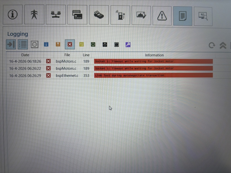

Hopelijk kan iemand mij een zetje in de juiste richting geven.
Ik heb een Polestar 2 en een Alfen Single Line S.
Eens in de zoveel tijd krijg ik bij het laden op de Polestar een 'laadfout' met rood lampje en dan wilt de Alfen niet laden.
In de logging zie ik niks geks: https://sharetext.io/xb8muzx5
Als ik meermaals loskoppel en weer opnieuw aansluit pakt hij hem uiteindelijk wel. Maar zit wel met de angst dat hij straks totaal stopt met werken. Gezien hij niet altijd moeilijk doet voelt het voor mij haast onmogelijk om dingen uit te sluiten. Is het nou de auto, kabel of laadpaal..

turkeyhakan schreef op dinsdag 20 oktober 2026 @ 07:13:
ik neem aan dat je firmware versie 7.2 bedoelt.
Heb je toegang tot de controlboard via de ACE Installer?
  • ZwarteIJsvogel
ZwarteIJsvogel
Zuid-Limburg
ChargeFix schreef op woensdag 28 oktober 2026 @ 01:10:
De Eve Single Plus is gebouwd op het nieuwere Alfen Hardware Platform (AHP), net als de nieuwste generatie Twin modellen voor in de publieke ruimte. AHP heeft andere firmware dan de NG-laadpalen. De meest recente versie is 2.7.0 (link).
[ Voor 15% gewijzigd door ZwarteIJsvogel op 28-10-2026 05:50 ]

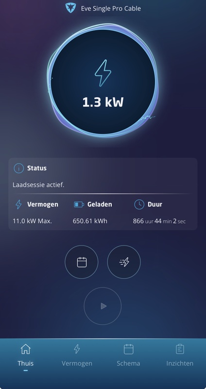

Iemand een idee?
Klopt, bug in de Eve Connect app.
  • Het Vosje
  • Laatst online: 04-11 13:56
rolelael schreef op dinsdag 27 oktober 2026 @ 09:14:
Iemand een idee?
Zelfde hier. Wellicht draait de boel op een Amerikaanse cloudserver?
  • Kusterse
Wietsee. schreef op woensdag 28 oktober 2026 @ 06:55:
Sluit ik uit Alfen heeft eigenlijk nooit bugs 8)7 |:(
  • Will_M
Will_M
@Kusterse & @Het Vosje Vanwege exact die rede laat ik 't tijdschema qua laden ook gewoon volledig aan m'n auto (= GPS tijd) over en mag de Alfen EVE Single Pro zich hier alléén druk maken over het aantal toegestane Ampères welke er aan de auto geleverd gaan worden.

Let op : als je de paal met EVCC wil aansturen via modbus, wordt de loadbalancing op de paal zelf uitgeschakeld!
Je kan dan in EVCC wel loadbalancing instellen.
Via de API aansturen kan ook, maar dat is wat gevoeliger. Max 1 sessie tegelijk bijvoorbeeld.

  • Laatst online: 02-11 08:17
Ik heb i de alfen single s via de eve connect app laadschema’s voor elke dag gemaakt (0000-0700), maar die beginnen consequent een uur eerder. Alle tijden staan intern goed. Iemand een idee?
  • ddgcpeters
  • Laatst online: 21:11
pksparks schreef op zaterdag 31 oktober 2026 @ 19:10:
Geen oplossing, maar ik merkte vandaag hetzelfde. Lijkt erop dat eve connect de zomertijd doorstuurt ipv de wintertijd. Zal wel een bug zijn :+
