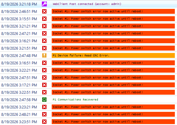

  • Kusterse
  • Registratie: Maart 2025
  • Laatst online: 21:03
MadSaid schreef op dinsdag 11 augustus 2026 @ 09:25:
Naar aanleiding van dit bericht over een vervangende laadpaal kreeg ik het advies eerst de oorzaak van de huidige problemen te onderzoeken.
Ik heb een Alfen Eve Single laadpunt dat in oktober 2020 via Vattenfall is geplaatst. De afgelopen jaren heb ik meerdere problemen gehad met dit laadpunt:
  • Laden stopt soms zonder duidelijke reden.
  • Foutmeldingen tijdens het laden.
  • Niet laden op maximale snelheid (regelmatig rond 3 kW in plaats van 11 kW).
  • Een zekering in het laadpunt die is doorgeslagen.
Daarnaast is inmiddels twee keer de hoofdzekering in mijn groepenkast doorgebrand. De eerste keer gebeurde dat rond 19/20 april 2024 en de tweede keer vorige week. Beide keren moest ik een elektricien laten komen. Volgens de elektricien lijkt de laadpaal de boosdoener te zijn.
Van een monteursbezoek (via Vattenfall) in 2024 heb ik een dump van de logfile gekregen. Ik heb deze geanonimiseerd en hier geplaatst. Wat mij opvalt is dat de laadpaal op 19 april een melding geeft over onderspanning (ERROR_LOW_SUPPLY_VOLTAGE / UnderVoltage), waarna er pas de volgende dag weer logregels verschijnen. Ook wordt een actieve laadsessie later afgesloten met de reden"PowerLoss". Mijn aansluiting is 3×25A en de load balancing loopt via de P1-poort van de slimme meter.
Ik ben ondertussen ook de verdeling van de groepen en fasen in mijn meterkast aan het inventariseren. Mogelijk hangt dat samen met de problemen. Daar maak ik nog een apart topic voor aan, zodat dit topic zich kan richten op de laadpaal en de loganalyse.
Mijn vragen:
  1. Zien jullie in de log aanwijzingen voor een defect aan de laadpaal?
  2. Zijn er aanwijzingen dat de load balancing niet goed werkt?
  3. Kan een defect in de laadpaal ervoor zorgen dat een hoofdzekering doorbrandt?
  4. Vallen er verder zaken op die mogelijk met deze problemen te maken hebben?
Alvast bedankt voor het meedenken!

@MadSaid Ik heb even door de logs gebladerd en wat mij opvalt is dat de load balancing op 16 Ampere staat ingesteld. Als je paal bij je kwh meter meet, moet de load balancing op de waarde van je hoofdzekering staan. (Zal 25A zijn gok ik)
Heb je het wachtwoord van de paal? Dan kan je dat zelf aanpassen via de myeve app of via de service installer op de computer. en eventueel ook de tijd synchroniseren, dan klopt de datum in de logs ook. Die staat nu op 2024
[ Voor 11% gewijzigd door Tommie59 op 11-08-2026 20:18 ]

  • ChargeFix
  • Registratie: Juli 2024
  • Laatst online: 13-10 20:42
MadSaid schreef op dinsdag 11 augustus 2026 @ 19:36:
Dit heb ik gedaan zie mijn andere post waar ik onderzoek doe naar de fase verdeling in mijn woning.
In de logs zie je ook idd dat de P1 meter faalt en weer hersteld.
In de tabblad livelogs (Ace service installer) kan je de voltages zien en tevens "smart meter", als daar waardes te zien zijn, dan is je P1 meter OK.
Laadpaal heeft nu wel verbinding met vattenfall, P1 meter ziet er denk ik ook OK uit.
  • MadSaid
  • Laatst online: 29-09 21:41
Tommie59 schreef op dinsdag 11 augustus 2026 @ 20:13:
Bedankt voor het doornemen van de log en je reactie!
De paal is in oktober 2020 door Vattenfall geleverd. Ik heb helaas helemaal geen app of toegang tot de paal, dus ik kan de instellingen zelf niet zien/aanpassen. De bewuste logfile is in 2024 door de monteur (informeel) aan mij meegegeven. Die monteur was destijds langsgekomen omdat de laadpaal de hoofdzekering in mijn meterkast had laten smelten. Daarna werkte de paal zelf ook niet meer.

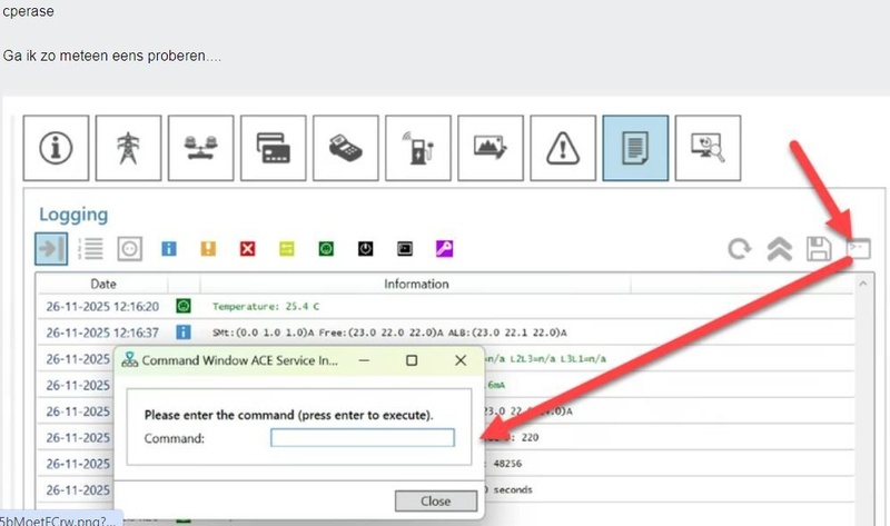

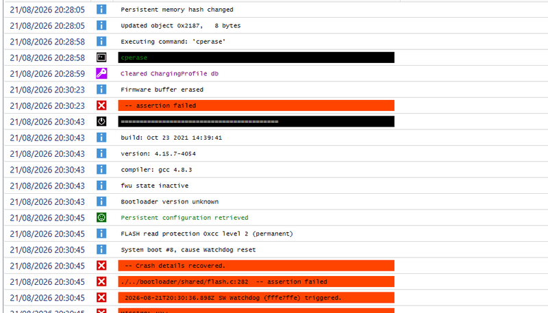

Ik ben eigenaar geworden van een Eve Single Pro uit 2020 bij de aanschaf van deze woning. De vorige bewoner draaide de paal via Eneco eMobility backoffice (lease), ik ga 'm particulier standalone draaien. Heb alles van Eneco opgezegd en heb het default wachtwoord ontvangen (28 karakters).
De paal draait op oude software en ik wil deze graag updaten naar de nieuwste software. Na het lezen van deze thread ben ik daar wel iets huiverig voor en ik wil m'n plan graag even checken. Heb deze uitleg pagina van Alfen gelezen en het volgende plan gemaakt:
  • Ik heb het default wachtwoord
  • Log nu in bij ACE Service installer met een door mij via aceservice.alfen.com gegenereerde username en password (6 karakters)
  • Huidige software van de NG910 paal: 4.15.7-4054
  • Stap 1: Update naar 5.6.1-4381
  • Stap 2: Update naar 6.6.2-4396-BL-upgrade-B
  • Stap 3: Update naar 7.3.0-4377
Klopt dit zo?
Of zijn er bijvoorbeeld redenen om beter helemaal niet over te gaan?
Bedankt!

Het Vosje schreef op woensdag 12 augustus 2026 @ 13:56:

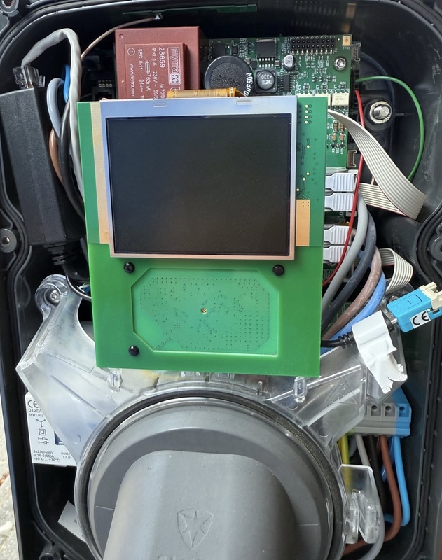

  • MaikDuif1981
  • Laatst online: 15:12
Vraagje, ik krijg sinds kort foutmeldingen op de Alfen Single Pro ivm een interne relaisfout (foutcode 102).
Nu heb ik in Oktober 2023 de laadpaal laten installeren via de LM (het contract van de laadvoorziening verliep via Vattenfall InCharge).
Alfen verwijst me naar Vattenfall, echter ben ik in 2024 veranderd van baan en heb ik het backoffice contract via Vattenfall stopgezet. Kan ik nog steeds voor foutmeldingen terecht bij Vattenfall of moet ik het nu zelf op gaan lossen? De zekering uit en aanzetten lost het wel tijdelijk op. Maar na 1 of 2 dagen treedt de storing weer op.
Foutmelding in de Eve Connect app.
Afbeeldingslocatie: https://tweakers.net/i/T1XTz8grJo6HJGDvwiyM5tvkFhk=/x800/filters:strip_exif()/f/image/FwaxXQ8K0LcW11reSGZMxIcL.png?f=fotoalbum_large
Logs van de laadpaal
Afbeeldingslocatie: https://tweakers.net/i/CHnj6SjlmPxpRmutfczaD_q_dIk=/fit-in/4000x4000/filters:no_upscale():strip_exif()/f/image/K7ZJwZFj8mqityijzw5YKfyu.png?f=user_large
  • Microstar
  • Registratie: November 2022
  • Laatst online: 16:31
MaikDuif1981 schreef op woensdag 19 augustus 2026 @ 17:27:
Heeft u een Kia EV6 of Hyundai IONIQ? Uw powerboard lijkt defect en de genoemde auto’s zijn mogelijk de oorzaak. Deze gaan niet juist overweg bij overschakelen van mono- naar driefase.
[ Voor 1% gewijzigd door Microstar op 19-08-2026 17:53 . Reden: Typos ]
2022 XC40 MY23 P6 Plus
  • Dartlink
  • Laatst online: 20:51
Jep, twee keuzez, of je powerboard vervangen (onderdeel krijgen is lastig, circa 200 euro dacht ik)
Of powerboard uit je laadpaal halen en de triac's vervangen (soldeerwerk)
  • Daveth
  • Registratie: November 2014
  • Laatst online: 19:15
Firmware 7.3.0 installeren is in 80% van de keren hiervoor de oplossing.
  • MaikDuif1981
Dartlink schreef op woensdag 19 augustus 2026 @ 18:57:
Ik heb wel een EV6 gehad tot medio 2024. Sinds afgelopen oktober een Audi A6 etron, welke vooralsnog weinig problemen geeft met het laden. Ik zal in elk geval nog een poging wagen om bij Vattenfall service te krijgen.
  • MaikDuif1981
Daveth schreef op woensdag 19 augustus 2026 @ 19:28:
Thanks, momenteel draait de laadpaal op 7.3 firmware echter lost dit het probleem niet op (de foutmelding treedt nog steeds op). Net met Vattenfall InCharge aan de telefoon gezeten, die hebben een serviceticket aangemaakt. Binnenkort monteur op bezoek die het issue hopelijk gaan oplossen!

  • Pierik
  • Laatst online: 06-10 11:27
Pierik
I'll be back!!!
Vraagje,
Afgelopen donderdag heb ik via Marktplaats een 2e hands Alfen Eve laadpaal gekocht. Ik had al een Alfen EVE lader maar dan op 1 fase, de nu gekochte kan op 3 fasen laden. Aangezien ik tegenwoordig een 3 fase aansluiting heb leek me dat een makkelijke en goedkope upgrade.
Om eerst alles in te stellen heb ik de paal met een stekker in het stopcontact aangesloten en heb ik de paal via een UTP kabel op het netwerk aangesloten. Ik kan er netjes bij met de ace installer dus so far so good.
Echter als ik via de ace installer een bestand wil uploaden (een andere afbeelding, andere firmware, certificaat voor het verbinden met TAP Electric) dan herstart de laadpaal.
Al geprobeerd:
  • Firmware update naar NG9xx 561-4414-b.fwi (current firmware is 4.15-7-4054)
    • Geeft direct een reboot /crash
  • Paal resetten naar factory defaults
    • Dit werkt wel, maar wat opvalt is dat het Eneco logo eerst verdwijnt en na de herstart meteen weer terug komt. De rest van de instellingen lijkt wel weer terug te zijn gezet naar de standaard. Daarna weer updaten geeft echt ook meteen weer een crash.
  • Updates en koppeling met TAP doorvoeren via de MyEve app ipv de ACE Installer.
    • Dit heeft hetzelfde effect de paal herstart direct zodra je iets probeert te uploaden / aanpassen
  • Paal direct op de laptop aansluiten zodat er geen internet toegang is en daarna de firmware update uitvoeren of afbeelding aanpassen
    • Direct crash /reboot
  • Gecontroleerd of er nog een SIM kaart aanwezig is in de laadpaal, dat is niet het geval (of ik kan hem niet vinden).
TLDR:
2e hands Alfen EVE gekocht, ex eneco paal. Kan nu niet worden geupdate doordat de paal steeds herstart bij het uitvoeren van de update.
Heeft iemand enig idee of ik nog iets kan proberen om de updates door te voeren? Ik heb al gezocht en dan zou het al snel neer komen op een nieuw control board. Ik hoop dat er nog andere mogelijke oplossingen zijn. Is het indien vervanging toch nodig is mogelijk om het control board uit de 1 fase Alfen AVE lader te halen, of eindig ik dan waarschijnlijk met 2 defecte laders?
In de logfile staat rondom het tijdstip van de herstart dit:
code: Logfile
24
25
26
27
28
29
30
31
32
33
34
35
36
37
38
39
40
41
42
43
44
45
46
47
48
49
50
51
52
53
54

2026-08-20T21:32:30.832Z:INFO:taskTCPIP.c:568: IP address assigned by AUTO IP
2026-08-20T21:32:30.839Z:INFO:taskTCPIP.c:592:Network interface is up
2026-08-20T21:32:30.847Z:INFO:taskTCPIP.c:601: IP      : 169.254.1.11
2026-08-20T21:32:30.855Z:INFO:taskTCPIP.c:602: Netmask : 255.255.0.0
2026-08-20T21:32:30.863Z:INFO:taskTCPIP.c:603: Gateway : 0.0.0.0
2026-08-20T21:32:30.871Z:INFO:taskTCPIP.c:604: DNS1    : 8.8.4.4
2026-08-20T21:32:30.878Z:INFO:taskTCPIP.c:605: DNS2    : 0.0.0.0
2026-08-20T21:32:30.882Z:USER:taskWebServer.c:198:WebServer started on port 443
2026-08-20T21:32:31.511Z:INFO:taskCANopen.c:820:Persistent memory hash changed
2026-08-20T21:32:31.585Z:INFO:taskCANopen.c:1459:Updated object 0x207d,  18 bytes
2026-08-20T21:33:02.492Z:SECURITY:httpd_login.c:158:WebClient  connected (account: admin)
2026-08-20T21:33:02.550Z:SECURITY:_functionality.c:649:Webserver logout client 1
2026-08-20T21:33:02.566Z:INFO:taskWebClient.c:156:Removing previously connected client
2026-08-20T21:33:03.511Z:SECURITY:httpd_login.c:158:WebClient  connected (account: admin)
2026-08-20T21:33:51.554Z:SECURITY:_functionality.c:820:Changed '2059_00' from 1787261631574 => 1787261632629
2026-08-20T21:33:52.250Z:INFO:functionality.c:1053:Executing command: 'date 2026-08-20 21:33:52'
2026-08-20T21:33:52.261Z:CONSOLE:askCommandLine.c:349:date 2026-08-20 21:33:52
2026-08-20T21:33:52.179Z:INFO:pdatefirmware.c:2379:Firmware buffer erased
2026-08-20T21:33:52.273Z:ERROR:flash.c:282: -- assertion failed
2026-08-20T21:34:12.195Z:RESET:main.c:401:==========================================
2026-08-20T21:34:12.203Z:INFO:main.c:409:build: Oct 23 2021 14:39:41
2026-08-20T21:34:12.210Z:INFO:main.c:410:version: 4.15.7-4054
2026-08-20T21:34:12.218Z:INFO:main.c:411:compiler: gcc 4.8.3
2026-08-20T21:34:12.226Z:INFO:main.c:888:fwu state inactive
2026-08-20T21:34:12.234Z:INFO:main.c:906:Bootloader version unknown
2026-08-20T21:34:14.609Z:USER:taskCANopen.c:213:Persistent configuration retrieved
2026-08-20T21:34:14.621Z:INFO:main.c:926:FLASH read protection 0x55 level 1 (read protection)
2026-08-20T21:34:14.628Z:INFO:main.c:951:System boot #11, cause Watchdog reset
2026-08-20T21:34:14.636Z:ERROR:crash_dump.c:167: -- Crash details recovered.
2026-08-20T21:34:14.644Z:ERROR:crash_dump.c:186:./../bootloader/shared/flash.c:282  -- assertion failed
2026-08-20T21:34:14.656Z:ERROR:crash_dump.c:186: 2026-08-20T21:34:05.656Z SW Watchdog (fffe7ffe) triggered.
2026-08-20T21:34:14.667Z:ERROR:crash_dump.c:186:Missing: IDLE
2026-08-20T21:34:14.675Z:ERROR:crash_dump.c:186:determining cpu hog...
2026-08-20T21:34:14.683Z:ERROR:crash_dump.c:186:Tmr Svc                  2  <1%
2026-08-20T21:34:14.691Z:ERROR:crash_dump.c:186:CANopen                 20  <1%
2026-08-20T21:34:14.699Z:ERROR:crash_dump.c:186:WebClients           24878  97%
2026-08-20T21:34:14.707Z:ERROR:crash_dump.c:186:WebServer                0  <1%
2026-08-20T21:34:14.714Z:ERROR:crash_dump.c:186:CommandLine              0  <1%
2026-08-20T21:34:14.726Z:ERROR:crash_dump.c:186:IDLE                     0  <1%
2026-08-20T21:34:14.734Z:ERROR:crash_dump.c:186:TCP/IP                  52  <1%
2026-08-20T21:34:14.742Z:ERROR:crash_dump.c:186:Eth_if                   4  <1%
2026-08-20T21:34:14.750Z:ERROR:crash_dump.c:186:NFC                     11  <1%
2026-08-20T21:34:14.757Z:ERROR:crash_dump.c:186:lwip                    33  <1%
2026-08-20T21:34:14.765Z:ERROR:crash_dump.c:186:display                350  1%
2026-08-20T21:34:14.773Z:ERROR:crash_dump.c:186:Modem                    3  <1%
2026-08-20T21:34:14.785Z:ERROR:crash_dump.c:186:Modbus                   3  <1%
2026-08-20T21:34:14.792Z:ERROR:crash_dump.c:186:ModbusTCPIPSlav          0  <1%
2026-08-20T21:34:14.800Z:ERROR:crash_dump.c:186:OCPP                    49  <1%
2026-08-20T21:34:14.808Z:ERROR:crash_dump.c:186:ModbusTCPIPMast          0  <1%
2026-08-20T21:34:14.816Z:ERROR:crash_dump.c:186:Master                   0  <1%
2026-08-20T21:34:14.824Z:ERROR:crash_dump.c:186:Main                     0  <1%
2026-08-20T21:34:14.835Z:ERROR:crash_dump.c:186:
2026-08-20T21:34:14.839Z:ERROR:crash_dump.c:186:
2026-08-20T21:34:14.843Z:ERROR:crash_dump.c:186:CANopen sp = 1000800c
2026-08-20T21:34:14.851Z:ERROR:crash_dump.c:186:
2026-08-20T21:34:14.855Z:ERROR:crash_dump.c:186:0x1000800c: 00000000 200248d8 0001d6e8 00000000 080c82e8 0000104f
2026-08-20T21:34:14.867Z:ERROR:crash_dump.c:186:0x10008024: 00000000 20001e66 fffffffd 00000000 00000050 10000000
2026-08-20T21:34:14.878Z:ERROR:crash_dump.c:186:0x1000803c: e000ed04 2b1547b0 08074d35 08016380 610f0000 0000207d
2026-08-20T21:34:14.890Z:ERROR:crash_dump.c:186:0x10008054: 00000012 000000f9 00000000 0001d939 00000000 00000000
2026-08-20T21:34:14.902Z:ERROR:crash_dump.c:186:0x1000806c: 2000aa48 0000101b 00000012 5230efb0 a5a50001 5230efb0
2026-08-20T21:34:14.914Z:ERROR:crash_dump.c:186:0x10008084: a5a50001 a5a5a5a5 a5a5a5a5 a5a5a5a5 a5a5a5a5 a5a5a5a5
2026-08-20T21:34:14.925Z:ERROR:crash_dump.c:186:0x1000809c: a5a5a5a5 a5a5a5a5 a5a5a5a5 a5a5a5a5 08016399 a5a5a5a5
2026-08-20T21:34:14.937Z:ERROR:crash_dump.c:186:0x100080b4: a5a5a5a5 deaddead 00000000 0a0a0a0a 00000000 80000070
2026-08-20T21:34:14.949Z:ERROR:crash_dump.c:186:0x100080cc: 00000058 100085fc 0001da14 10006bdc 100073e4 100080d0
2026-08-20T21:34:14.960Z:ERROR:crash_dump.c:186:0x100080e4: 20002570 00000003 1000186c 1000186c 100080d0 00000000
2026-08-20T21:34:14.972Z:ERROR:crash_dump.c:186:0x100080fc: 00000002 10008140 62646f4d 00007375 00000000 00000000
2026-08-20T21:34:14.984Z:ERROR:crash_dump.c:186:0x10008114: 0000000b 00000000 00000002 00000000
2026-08-20T21:34:14.992Z:ERROR:crash_dump.c:186:
2026-08-20T21:34:14.996Z:ERROR:crash_dump.c:186:Eth_if sp = 1000d80c
2026-08-20T21:34:15.003Z:ERROR:crash_dump.c:186:
2026-08-20T21:34:15.007Z:ERROR:crash_dump.c:186:0x1000d80c: 10000ab0 00000000 00000000 00000000 00000000 00000000
2026-08-20T21:34:15.019Z:ERROR:crash_dump.c:186:0x1000d824: 00000000 00000000 fffffffd 00000000 00000050 10000000
2026-08-20T21:34:15.031Z:ERROR:crash_dump.c:186:0x1000d83c: e000ed04 100000e4 0801492b 08016380 61000000 2002b850
2026-08-20T21:34:15.042Z:ERROR:crash_dump.c:186:0x1000d854: 00000064 00000000 0001d90a 00000001 0000003c 00000000
2026-08-20T21:34:15.054Z:ERROR:crash_dump.c:186:0x1000d86c: 2002e2b4 000005f4 08016705 2002b850 00000000 a5a5a5a5
2026-08-20T21:34:15.066Z:ERROR:crash_dump.c:186:0x1000d884: 00000000 00000000 00000000 a5a5a5a5 a5a5a5a5 a5a5a5a5
2026-08-20T21:34:15.078Z:ERROR:crash_dump.c:186:0x1000d89c: a5a5a5a5 a5a5a5a5 a5a5a5a5 a5a5a5a5 a5a5a5a5 a5a5a5a5
2026-08-20T21:34:15.089Z:ERROR:crash_dump.c:186:0x1000d8b4: 08016399 a5a5a5a5 a5a5a5a5 deaddead 00000000 0a0a0a0a
2026-08-20T21:34:15.101Z:ERROR:crash_dump.c:186:0x1000d8cc: 00000000 80000068 00000054 00000000 00000000 00000000
2026-08-20T21:34:15.113Z:ERROR:crash_dump.c:186:0x1000d8e4: 00000000 00000000 1000d8f0 ffffffff 1000d8f0 1000d8f0
2026-08-20T21:34:15.125Z:ERROR:crash_dump.c:186:0x1000d8fc: 00000000 1000d904 ffffffff 1000d904 1000d904 00000001
2026-08-20T21:34:15.136Z:ERROR:crash_dump.c:186:0x1000d914: 00000001 00000000 ffffffff ffffffff
2026-08-20T21:34:15.144Z:ERROR:crash_dump.c:186:
2026-08-20T21:34:15.152Z:ERROR:crash_dump.c:186:lwip sp = 10000954
2026-08-20T21:34:15.156Z:ERROR:crash_dump.c:186:
2026-08-20T21:34:15.164Z:ERROR:crash_dump.c:186:0x10000954: 10000078 00000000 00000000 10000a04 00000000 00000000
2026-08-20T21:34:15.175Z:ERROR:crash_dump.c:186:0x1000096c: a5a5a5a5 a5a5a5a5 fffffffd 00000000 00000050 10000000
2026-08-20T21:34:15.187Z:ERROR:crash_dump.c:186:0x10000984: e000ed04 10000a04 0801492b 08016380 610b0000 10000110
2026-08-20T21:34:15.195Z:ERROR:crash_dump.c:186:0x1000099c: 00000064 00000000 0001d921 10000a04 20002708 00000064
2026-08-20T21:34:15.207Z:ERROR:crash_dump.c:186:0x100009b4: 0001d921 20006ab0 08016a05 20002600 0801f831 00000064
2026-08-20T21:34:15.218Z:ERROR:crash_dump.c:186:0x100009cc: 20006ab0  <
2026-08-20T21:34:15.226Z:ERROR:crash_dump.c:191: -- End of crash details
2026-08-20T21:34:15.234Z:INFO:board_ng9xx.c:1952:Registered timeout getHardware
2026-08-20T21:34:18.695Z:ERROR:board_ng9xx.c:7317:Socket 1: Timeout while waiting for Lock motor
2026-08-20T21:34:19.804Z:INFO:board_ng9xx.c:7640:Socket 1: emergency relays check OK
2026-08-20T21:34:20.316Z:INFO:board_ng9xx.c:1979:Unregistered timeout getHardware
2026-08-20T21:34:20.324Z:INFO:main.c:505:MCU ID.........................20036419
2026-08-20T21:34:20.332Z:INFO:main.c:506:Device ID:.....................002700204d4e501420353547
2026-08-20T21:34:20.343Z:INFO:main.c:507:Object ID:.....................ace0044375
2026-08-20T21:34:20.351Z:INFO:main.c:508:#Sockets.......................1
2026-08-20T21:34:20.359Z:INFO:main.c:509:MAC address eeprom.............not available
2026-08-20T21:34:20.367Z:INFO:main.c:510:Configuration eeprom...........available
2026-08-20T21:34:20.378Z:INFO:main.c:512:Flash EEPROM...................available: Microchip SST26VF032B (8 MB)
2026-08-20T21:34:20.386Z:INFO:main.c:515:Temperature sensor.............available
2026-08-20T21:34:20.398Z:INFO:main.c:516:Accelerometer/tilt sensor......available
2026-08-20T21:34:20.406Z:INFO:main.c:517:Ambient light/proximity sensor.not available
2026-08-20T21:34:20.414Z:INFO:main.c:518:Real time clock................available
2026-08-20T21:34:20.421Z:INFO:main.c:519:Mobile network modem...........uBlox
2026-08-20T21:34:20.433Z:INFO:main.c:520:LAN8710 ethernet device........available
2026-08-20T21:34:20.640Z:INFO:main.c:529:#1 Control Pilot circuit.......available (0.0/-11.6 Volts)
2026-08-20T21:34:20.652Z:INFO:main.c:530:#1 Proximity Pin circuit.......available (100000 Ohms)
2026-08-20T21:34:20.660Z:INFO:main.c:531:#1 Socket motor................not available
2026-08-20T21:34:20.671Z:INFO:main.c:532:#1 Cover motor.................not available
2026-08-20T21:34:20.679Z:INFO:main.c:533:#1 Auxiliary I/O...............not available
2026-08-20T21:34:20.687Z:INFO:main.c:534:#1 Button input................not available
2026-08-20T21:34:20.699Z:INFO:main.c:535:#1 NFC reader..................available
2026-08-20T21:34:20.707Z:INFO:main.c:536:#1 Emergency relays............available
2026-08-20T21:34:20.714Z:INFO:main.c:555:-12V power supply..............available
2026-08-20T21:34:20.722Z:INFO:main.c:556:Smart meter P1 port interface..available
2026-08-20T21:34:20.734Z:INFO:main.c:557:Smart meter Suspend input......not available
2026-08-20T21:34:20.742Z:INFO:main.c:558:Smart meter external Modbus....not available
2026-08-20T21:34:20.750Z:INFO:main.c:559:Energy meter ModBus interface..available
2026-08-20T21:34:20.757Z:INFO:main.c:560:Display user interface.........available
2026-08-20T21:34:20.769Z:INFO:main.c:561:PWM Buzzer.....................not available
2026-08-20T21:34:20.777Z:INFO:main.c:562:Powerboard revision/assy.......FUNKNOWN (32.0A)
2026-08-20T21:34:20.785Z:INFO:main.c:563:Controllerboard revision/assy..G0
2026-08-20T21:34:20.792Z:INFO:main.c:564:Powerboard relay type..........LATCHING_REVERSED
2026-08-20T21:34:20.804Z:INFO:db_common.c:145:Initializing all databases..
2026-08-20T21:34:21.070Z:INFO:db_base.c:1329:Initialized Transaction db (firstItem=0x00000000, lastItem=0x00000000)
2026-08-20T21:34:21.082Z:INFO:db_base.c:1329:Initialized LocalList db (firstItem=0x00000000, lastItem=0x00000000)
2026-08-20T21:34:21.097Z:INFO:db_base.c:1329:Initialized WhiteList db (firstItem=0x00000000, lastItem=0x00000041)
2026-08-20T21:34:21.109Z:INFO:db_base.c:1329:Initialized ChargingProfile db (firstItem=0x00000000, lastItem=0x00000000)
2026-08-20T21:34:21.125Z:INFO:argingprofile.c:1078:Max 45 charging profiles of 100 periods
2026-08-20T21:34:21.132Z:INFO:db_base.c:1329:Initialized Domain db (firstItem=0x00000000, lastItem=0x00000000)
2026-08-20T21:34:21.144Z:INFO:ocpp.c:164:Init OCPP for ocpp1.6
2026-08-20T21:34:21.152Z:INFO:board_ng9xx.c:1952:Registered timeout BootNotification
2026-08-20T21:34:21.183Z:INFO:features.c:72:Unlocked Features: Active-SC,32A-output,RFID-reader,Pers.display,4G (80011114)
2026-08-20T21:34:21.195Z:INFO:taskMain.c:579:Socket #1: Authorisation method COM unit via CAN
2026-08-20T21:34:21.207Z:INFO:taskMain.c:581:Socket #1: SocketType Fixed Cable
2026-08-20T21:34:21.214Z:INFO:taskMain.c:586:Socket #1: startup delay 5 s

Pierik schreef op vrijdag 21 augustus 2026 @ 16:02:
Vraagje,
Al geprobeerd:
TLDR:
Al geprobeerd:
TLDR:

code: Logfile

Bimmer schreef op vrijdag 21 augustus 2026 @ 19:59:
[Afbeelding] Type in Command venster: cperase en druk op Enter
Thanks! Meteen even geprobeerd maar helaas... Ik zie in de log ook een regel staan "Flash Read protection 0xcc level 2 (permanent)" . Het zal toch niet zo zijn dat de palen van Eneco een of andere custom firmware hebben waardoor je er niks meer mee kunt ofzo? :?
Afbeeldingslocatie: https://tweakers.net/i/T1F6zvpstqBHxdW40wuHaRADWKY=/800x/filters:strip_exif()/f/image/ZlZi9ogYVUUccoAAiebAJz8J.png?f=fotoalbum_large

Mighty Giesso schreef op vrijdag 21 augustus 2026 @ 16:29:
Voor mijn gevoel kloten, als ik P1 via kabel doe elke paar sec. CRC errors, had ik eerder nooit. Heb nu via P1 van HomeWizard dan lijkt het beter te gaan maar wel af en toe melding dat ie naar safe mode gaat.
Irritant, had hetzelfde met 7.4, idd elke 2 seconde crc errors waardoor groen/comfort laden niet werktte

  • r2504
  • Laatst online: 11-10 22:24
Ik heb het even in AI gesmeten…
FLASH read protection 0xCC level 2 (permanent)
betekent dat de onderliggende STM32-microcontroller op Read Protection Level 2 (RDP2) staat.
  • 0xCC is de waarde waarmee STM32 RDP Level 2 activeert.
  • Level 2 is permanent/onomkeerbaar: je kunt hem niet terugzetten naar Level 0 of Level 1.
  • Debuginterfaces zoals JTAG/SWD zijn uitgeschakeld.
  • De Flash kan daardoor niet normaal worden uitgelezen of via een debugger geprogrammeerd.
  • Ook de optie-bytes kunnen niet meer worden gewijzigd.
Interessant is dat deze exacte logregel ook voorkomt in logs van Alfen-laadpalen, dus dit lijkt inderdaad een normale beveiligingsinstelling van de Alfen-firmware en niet op zichzelf een foutmelding.
Belangrijk: als je dit ziet omdat je een Alfen wilt reflashen, firmware uitlezen of herstellen, dan is RDP2 een fundamentele beperking. Via SWD/JTAG kun je de bestaande firmware niet meer uitlezen en RDP2 kan niet simpelweg worden gewist.
Als je me de volledige bootlog van de Alfen geeft, kan ik ook aangeven waarom hij eventueel niet opstart / blijft rebooten en welke regel de daadwerkelijke fout veroorzaakt.
