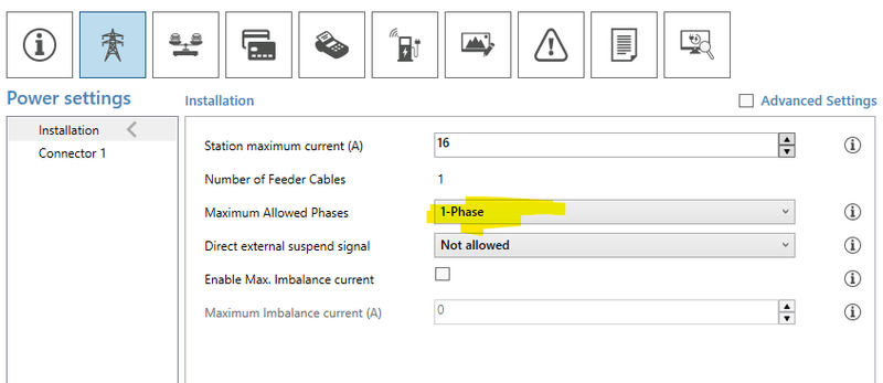

Ik heb een vrij oude Eve Single Pro-line met verouderde firmware (ik durf niet te updaten vanwege kans op bricken :') ). Hij staat al tijden op 1 fase i.v.m. zo optimaal mogelijk gebruik maken van mijn zonnestroom.
Laatst even op 3 fasen gezet omdat de auto snel vol moest. Nu wil ik hem in de ACE Service Installer terug naar 1 fase zetten, want dat werkte altijd prima voor me. Maar hij wil nu niet meer switchen. Meerdere keren aangepast in de power settings, inclusief meerdere reboots.
Hij blijft laden met 11kW en dat wil ik dus niet, want dat kunnen mijn zonnepanelen plus thuisbatterijen niet bijbenen.
Er is wel een laadsessie aan de gang, maar eerder kon ik probleemloos tijdens het laden omschakelen van 1 naar 3 en vice versa.
Herkent iemand dit?

Heb je zonladen licentie? Dan kan je met groen laden zoveel mogelijk uit je zonne-energie 'overschot' halen. Wanneer je 1 en 3 fase laden actief hebt staan dan zal deze bij weinig teruglevering op 1 fase gaan laden.
Als je in de ACE aangeeft dat je maar 1 fase aansluiting hebt dan lijkt het me sterk dat het laadstation alsnog met 11 kW gaat laden.
Hoe oud is de laadpaal dan?
Welke firmware draai je nu?
Is de laatste firmware 7.4.4 beschikbaar? Deze versie werkt bij mij tot op heden probleemloos.

Als je ace service installer gebruikt kun je ook in het log kijken wat die doet. vaak geeft het logbook wel een hint waarom iets wel of niet gebeurd.
Als bijvoorbeeld P1 niet werkt gaat ie naar de safe current. dat is altijd hetzelfde vermogen

Nee, die licentie heb ik niet. Herstel, die heb ik wél, want blijkbaar is daar de loadbalancing-licentie voldoende voor en die heb ik.
Ja dat vind ik dus ook gek, dat is exact wat er gebeurt. De Volvo-app geeft aan dat er met 10,8kW geladen wordt, i.e. met 3 fasen. Ook mijn Homewizard P1-meter zie ik dat alle fasen op vol vermogen draaien (minus batterij en panelen).
Hoe oud is de laadpaal dan? Welke firmware draai je nu?
Hij is van eind 2020 en de FW-versie is 5.6.0-4104.
Ik overweeg nu toch wel naar een nieuwere firmware te gaan. Dan kan ik de Android app(s) ook gaan gebruiken, want die klagen nu over een te oude FW.

Schakelen tussen 1 fase en 3 fase is volgens mij handmatig niet zo makkelijk?
Via de ACE Service Installer, dus vanaf een pc, niet superhandig inderdaad, maar dat werkte voorheen wel:

  • NTiBhohoSJ66vgJ
  • Registratie: September 2020
sergeklapwijk schreef op donderdag 15 juni 2023 @ 09:53:
De phase rotation instelling is enkel bedoeld voor optimalisatie in een Smart Charging Network. Als een driefasig laadpunt van ons enkelfasig gaat laden is dit op de eerste fase (L1) zoals aangesloten op het aansluitpunt van het laadpunt. Je kan dus inderdaad faserotatie toepassen tussen meterkast en laadpunt door de L3 van de elektrische installatie op de L1 van het laadpunt te koppelen en dan zal er op dezelfde fase verbruikt worden als de fase waar de omvormer op levert.
Weet iemand of deze post van Serge Klapwijk nog actueel is. De helptekst van de ACE Service Installer wekt de indruk dat phase rotation ondertussen een breder doel dient?
Afbeeldingslocatie: https://tweakers.net/i/jcEy0S4XELe8JxG1LeA389-JDwI=/800x/filters:strip_exif()/f/image/k6UV8DKdFoEMhJnwtAXI6PAj.png?f=fotoalbum_large
De onderliggende reden voor mijn vraag: Vanwege installatie van een noodstroom voorziening moeten bij mij twee fases omgewisseld worden vlak na de P1-meter (dus in de hoofdschakelaar). Dat is nodig omdat mijn nieuwe Victron installatie een rechts draaiveld vereist terwijl de stroom op dit moment linksdraaiend binnenkomt. Van Enexis mogen we dit niet vóór de P1-meter aanpassen.
Nu komt de Alfen niet op die noodstroomvoorziening te zitten, maar die wordt wel geraakt als er twee fases omgewisseld worden bij de hoofdschakelaar. Ik kán die twee fases natuurlijk specifiek voor de Alfen ook weer "terug" zetten, maar ik los het liever in de software op. En de huidige helptekst wekt de indruk dat ik het via díe instelling zou moeten kunnen "goedzetten". Zijn er mensen met slimme ideeën voor deze situatie?

  • Plenkske
  • Laatst online: 14-10 14:19
JP1980 schreef op dinsdag 28 juli 2026 @ 21:18:
Is een keuzeveld "Max. Allowed Phases" met de keuzes "1 phase' en '3 phases'
Weet jij of de laadpaal een reboot doet als je deze aanpast in home assistant ?
Volgens de ace installer is dat wel nodig.

  • JPD68
  • Registratie: Januari 2020
  • Laatst online: 14-10 08:50
Plenkske schreef op zondag 9 augustus 2026 @ 13:10:
Ga er niet van uit dat HA dit automatisch doet. Dat doet Ace ook niet, je zal altijd zelf de instructie tot rebooten moeten geven.
'Niets is ooit gemakkelijk' - Zedd
  • JP1980
  • Laatst online: 23:22
Geen idee. Ik geef geen aparte instructie mee. Misschien doet hij een supersnelle soft boot. Maar een volledige boot kan ik mij niet voorstellen daarvoor gaat het te snel. Het veranderen van het aantal fases zorgt wel voor een korte laadonderbreking van enkele seconden. Maar dat gebeurd ook als hij automatisch switch bij laden op de zon.
