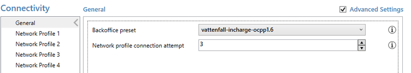

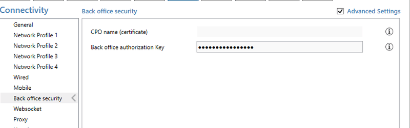

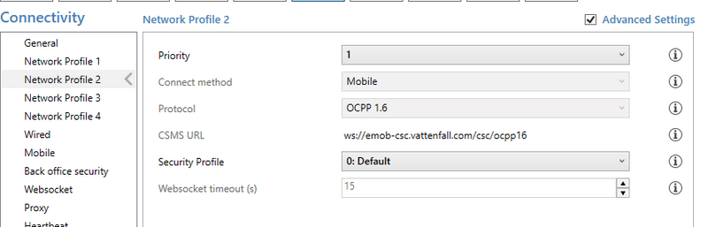

Ik heb sinds april 2022 een Alfen Eve Single Pro-line (NG1910-60027), met Vattenfall InCharge als backend via de leasemaatschappij. Sinds een paar weken heb ik de laadpaal voorzien van een netwerkkabel zodat ik deze nu in m'n netwerk heb hangen. Ik was er ooit in 2022 al een keer mee verbonden, toen was dat nog op een firmware zonder wachtwoord. De firmware is (door de backend?) al bijgewerkt naar 7.3.0, wat dus betekende dat ik een wachtwoord nodig had. Een mailtje naar technicalsupport@vattenfall.nl en ik heb nu het wachtwoord in bezit.
Omdat mijn leasecontract nog niet is afgelopen, wil ik tot die tijd eigenlijk de backend niet veranderen. De vergoeding via Vattenfall InCarge loopt eigenlijk prima, de plug & charge met mijn MTC-kaart als achterliggend ID werkt goed, dus if it ain't broke, don't fix it.
Ik ben me aan het inlezen over de ERE certificaten en de verschillende inboekdienstverleners. Daarbij komt dan meestal naar voren dat je die via OCPP kan verbinden. Maar voordat ik daar mee aan de slag wil gaan, heb ik de volgende vragen.
1) Als ik via de ACE service installer de backendinstellnigen aanpas, ben ik dan de huidige gegevens kwijt? Ik zie namelijk bij Back office security een veld Back office authorization key staan met een verborgen waarde. Ik kan in de webportal van InCharge namelijk geen gegevens vinden over de OCPP-gegegevens en ik kan daar ook niets instellen. Ik weet dus ook niet wat deze waarde is. Dit is hoe het nu staat ingesteld in de ACE service installer:
Afbeeldingslocatie: https://tweakers.net/i/V_zUDPsf3nIJG-CwCHftJmBCdIo=/800x/filters:strip_exif()/f/image/1fxSDQbFg5030IGtt3XRY3GD.png?f=fotoalbum_large
Afbeeldingslocatie: https://tweakers.net/i/_5cnNBbrdADhrdy0L78nT0LWel0=/800x/filters:strip_exif()/f/image/kXPckoCfjVRRkqiSrdyN94I1.png?f=fotoalbum_large
Afbeeldingslocatie: https://tweakers.net/i/jVveTmyPEHCbEB-49inZknHdE58=/800x/filters:strip_exif()/f/image/aekKL0z4OJrIfvLRQStlnCtJ.png?f=fotoalbum_large
2) Als ik eerst een back-up maak via Device » Save Settings As ..., worden dan ook deze verborgen waarden goed meegenomen, zodat ik die eventueel weer terug kan zetten via Load Settings...? Of heb ik bijvoorbeeld nog een certificaat nodig?
3) Heb ik voldoende gegevens om deze backend te gebruiken als ik bijvoorbeeld via Plugchoice een proxy wil instellen? Of moet ik dan nog een ID, wachtwoord, certificaat of weet ik veel hebben van Vattenfall InCharge?

Pinobigbird schreef op zondag 26 juli 2026 @ 20:22:
Geen antwoord op je vraag, maar is het niet handiger om een ERE inboeker te pakken waar je een export van je ACE installer kan uploaden? Zo ben ik het van plan om te gaan doen.

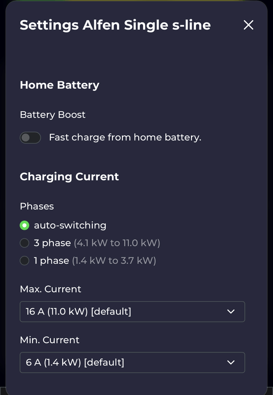

Ik heb op mijn Singe S-Line (dus zonder de pro) met firmware versie 7.1.6 het volgende ingesteld:
- Green 100%
- Enable Phase Swithing
Dit houdt in dat er geladen gaat worden vanaf 1.4 kW op 1 fase. In theorie zou die dan ook over moeten schakelen naar 3 fase lade bij voldoende teruglevering (> 4.2 kW). Dit kan ik alleen niet testen aangezien ik maar 3.8 kWp op het dak heb liggen.
Zodra ik op 11 kW wil laden, dan zet ik de optie Solar Charging Boost aan, dan schakeld die automatisch om naar 3 fase laden.
Edit: @mrdop was me dus al voor :). En ik doe alles vanuit Home Assistant

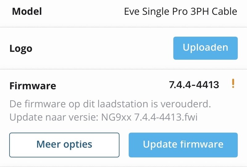

Grappig.... Nu nét precies vandaag heeft m'n Alfen EVE Single Pro hier thuis even géén zin om me te laten authentiseren / authoriseren via MyEVE als zijnde 'Eigenaar'..... :'(
HARD REBOOT => En de update naar 7.4.4-4413 vanop 7.4.0-4401 loopt inmiddels ook al heb ik er technisch gezien eigenlijk niets aan doordat m'n laadpaal géén vreemde kabel(s) kan locken in z'n eigen socket. De vaste kabel blijft ook nu vast wel vast zitten waar 'ie af-fabriek ook al vast zat.
Je zou bijna gaan denken dat het ook maar gewoon 'computers' zijn..... "Did You Try Turning it Off and On again?" :*)
Afbeeldingslocatie: https://tweakers.net/i/MoLBw_Y7mfV4W0E-1WSt6SstNHU=/800x/filters:strip_icc():strip_exif()/f/image/BG6NVnfozlsS4GrljnQXlbld.jpg?f=fotoalbum_large
De meldingen over het niet ingelogd zijn én dat er nog zo'n (zelfde) update aanwezig is welke er misschien in eerste instantie nog zichtbaar zullen zijn vallen na een minuutje of 30 vanzelf wel weer een keer weg, de paal is dan nog even 'druk, druk... druk'.
In de volgende Iteratie van de hardware moeten ze er bij Alfen misschien maar een Intel XEON in gaan steken :*)

Als je makkelijk tussen 1 en 3 fases wilt switchen.
- Kan via ACE installer. Niet echt fijn om dagelijks mee te werken.
- Je zei dat je domoticz had. Heb ik snel opgezocht die heeft een integratie maar die lijkt alleen read only te zijn.
- Zelf gebruik ik home assistant. Die kan dit absoluut. Niet meest eenvoudig om even op te zetten maar je kan die naast Domoticz draaien en dan via MQTT domoticz met home assistant laten praten. (of helemaal vervangen kan ook natuurlijk >:) ). Als je een NAS hebt kan je hem misschien in een docker draaien.
Misschien zijn er meer manieren maar niet dat ik weet.

@JP1980 de domoticz integratie is niet read only, ik kan er de solar charging settings mee aanpassen. Maar niet de phase switching aan/uit.
Welke setting past home assistant aan ? Letterlijk die phase switch of een andere ?
  • JP1980
  • Laatst online: 17:24
Plenkske schreef op dinsdag 28 juli 2026 @ 19:59:
Is een keuzeveld "Max. Allowed Phases" met de keuzes "1 phase' en '3 phases'

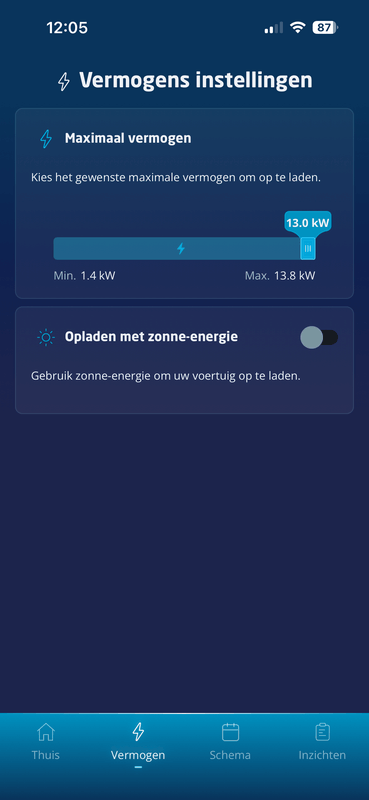

Weet iemand hoe je dit kan fixen: in EVE Connect kan je op het 2e tab je max vermogen kiezen met een slider. De slider gaat bij mij slechts tot 13,0 kW ipv de echte max van de laadpaal 13,8 kW.
Afbeeldingslocatie: https://tweakers.net/i/4gEqgV7-0RviO5D1gtOLJdtFf7M=/x800/filters:strip_exif()/f/image/HOpYeR5AmVQxKjfooZZJuSjQ.png?f=fotoalbum_large

waterpolo78 schreef op dinsdag 28 juli 2026 @ 19:23:
ik heb bij Alfen een verzoek gedaan om via de Connect Eve app een optie te krijgen om switchen tussen 1 en 3 fasen. Ik heb terugkoppeling gekregen dat ze het verzoek doorgezet is naar developers. Nu afwachten of het in een aankomende versie beschikbaar kotm.
In sommige gevallen wil ik wat sneller laden in comfort waarbij ook wat stroom uit het net gepakt wordt. Meestal blijft deze op 1 fase hangen tot ik de loadbalacing uitzet en het vermogen ruim boven de 4,2 kW verhoog en dan zet ik hem terug op comfort. Dan blijft deze meestal wel op 3 fase laden.
Volgens mij kan EVCC dit, wellicht het checken waard :)
Afbeeldingslocatie: https://tweakers.net/i/rLP-clPwGSbv-MCcVg8s6ldK_Qg=/x800/filters:strip_exif()/f/image/rvrrDHh6RdwEGkxBOPgf0AAo.png?f=fotoalbum_large
