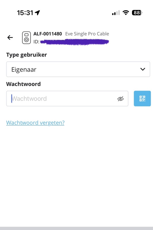

  • Dean Martin
  • Registratie: Augustus 2021
Wanneer ik mijn (2021) single pro via een kabelverbinding via een iPhone benader, in mijn Alfen account inlog, zie ik de laadpaal. Echter vraagt deze een wachtwoord. Maar waar vind ik dit wachtwoord?

ik scan de qr code op de flyer die bij de laadpaal werd geleverd.
  • Kusterse
  • Registratie: Maart 2025
  • Laatst online: 23:49
Dean Martin schreef op zaterdag 22 augustus 2026 @ 15:36:
Tja daar staat dit forum vol mee. Als je die ooit gekregen hebt bij de installatie dan is het die. Ik weet zo even niet of Alfen in 2021 al wachtwoorden had. Anders is er een bij een SW update ingezet. Dat kan een zelfgekozen wachtwoord zijn maar ook een default Alfen wachtwoord. In dat geval zul je die bij de originele beheerder het wachtwoord moeten opvragen. Dan wel je paal naar een nieuwe beheerder moeten overschrijven via Alfen om aan het wachtwoord te komen.
Dit is een diefstal beveiliging.
Succes

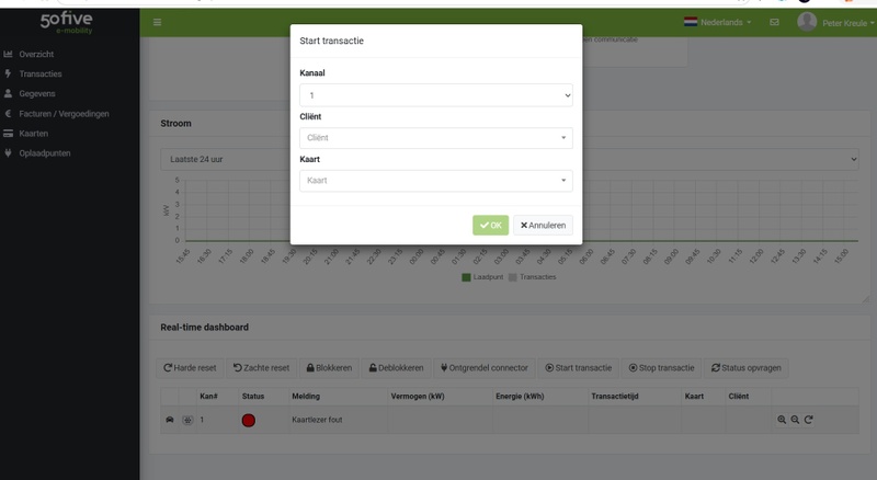

Goedemiddag, wie kan mij helpen met mijn Alfen icm 50five?
Probleem is dat deze geen laadpassen meer wil lezen. Defect is gemeld maar gaat via de leasemaatschappij, die moet weer een offerte goedkeuren van 50five, veel gedoe dus waardoor ik al 4 weken zonder laadpaal zit.
Daardoor ben ik nu dus even afhankelijk van openbare laadpalen wat ook niet ideaal is.
Nu zat ik eens te kijken in de portal van 50five en zag ik onder het kopje oplaadpunten de optie: start transactie. Ik dacht dan start ik de laadpaal dan maar tijdelijk via de webbrowser.
Maar als ik die aanklik, dan moet ik een client en kaart selecteren (zie afbeelding). Echter kan ik hier niets selecteren. Ik heb van mijn werkgever een laadpas van Tango Electric. Maar die kan ik nergens invullen.
Heeft iemand misschien de oplossing of is het starten via de portal simpelweg niet mogelijk?
Afbeeldingslocatie: https://tweakers.net/i/QN9yIkTB1Y_NghD-hRW2vggsx3c=/800x/filters:strip_icc():strip_exif()/f/image/ckq9xLcLPC1gF53KeXMZlndA.jpg?f=fotoalbum_large

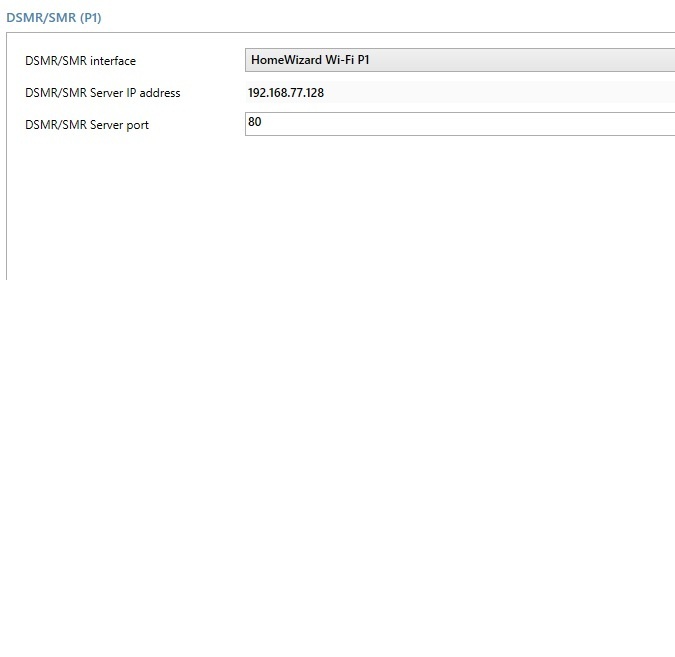

Bij een vriend van mij heb ik de firmware van 4.15 (via 5 en 6) probleemloos geupdate naar 7.1.6. Hoger versies geven P1 CRC errors op de seriële verbinding met zijn Landis + Gyr slimme meter.
Vandaag daarom overgestapt op een HW P1 dongle, werkt ook prima op 7.1.6, maar niet op 7.4.5 en 7.3.0. P1 errors. Geen CRC, maar data field etc. Dus weer terug naar 7.1.6…
Iemand nog een idee? Of blijft het gewoon op 7.1.6 zitten voor een L&G?

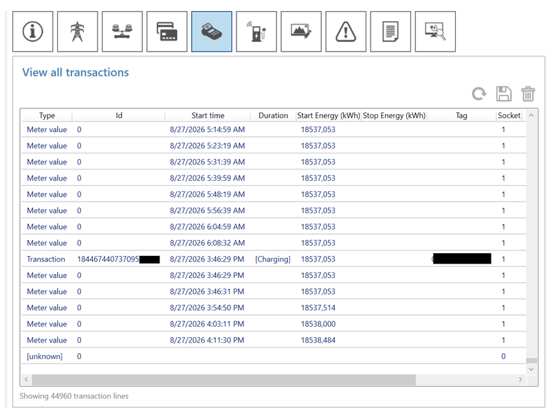

Ik heb sinds 1 week wat uitdagingen met mijn Alfen Eve Single Pro line met fixed kabel. Tot een week geleden ging de auto zonder problemen laden zodra ik de kabel in de auto stak.
Ondertussen is de situatie dat de laadpaal na het aansluiten van de auto de melding geeft 'sluit de laadkabel aan op het voertuig' (of iets in die trant). Ik hoor de auto proberen te locken en de sessie te starten, in sommige gevallen ziet de lader dan de auto en gaat hij daadwerkelijk laden maar 3/4 van de tijd blijft de melding staan dat de kabel moet worden aangesloten. Error code 303 is ook voorbij gekomen en na een reset van de paal is deze verdwenen.
De paal is aangesloten op 3 fases, hij staat op green mode voor laden op PV overschot en er is niets gewijzigd de afgelopen maanden aan de instellingen (behalve dat de paal 2 maanden geleden van mij geworden is na beëindiging van het leasecontract). Op de granny charger heb ik geen enkel probleem met laadsessies, de auto (Kona 64 KwH 3 fase) lijkt dus niet de bron van de problemen te zijn maar uitsluiten wil ik hem ook niet per definitie
Iemand tips waar ik kan beginnen met debuggen? Het onderstaande komt uit de service tool, dit is een sessie waar ik de eerdergenoemde problemen zag

  • Dartlink
  • Laatst online: 10:00
thecure schreef op zondag 23 augustus 2026 @ 15:56:
First things first. Heb je toegang tot de laadpaal via ACE? Goede kans dat je het kan fixen door de nfc lader de firmware te upgraden. En als dat niet lukt zou je je tag als plug en charge tag kunnen configureren
  • thecure
  • Laatst online: 05:43
Dartlink schreef op maandag 24 augustus 2026 @ 18:35:
Bedankt voor je reactie. Helaas heb ik geen toegang via ACE. De paal is niet verbonden met mijn router maar communiceert via een simkaart. Of is er een mogelijkheid om toch toegang te krijgen?
  • Dartlink
thecure schreef op maandag 24 augustus 2026 @ 18:53:
Je zou eens kunnen proberen met een netwerkkabel van je paal naar router.

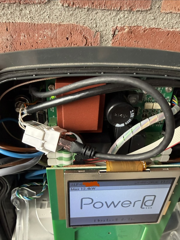

Wupgup schreef op maandag 24 augustus 2026 @ 17:56:

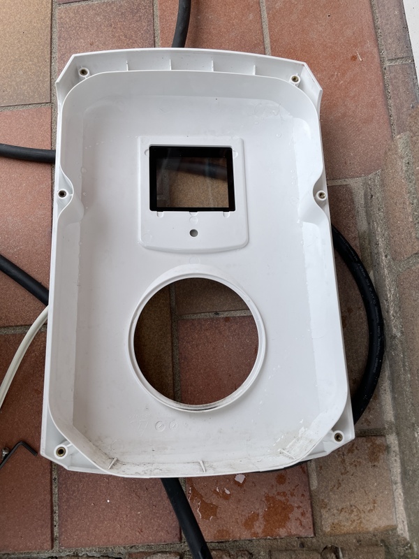

vraagje aan de echte alfen laadpaal kenner, ik heb een alfen single pro line met 5m kabel 2e hands gekocht en geinstalleerd en vandaag kwam ik erachter dat de afdichtingsring ontbreekt onder de cover bij de houder. Ik zag op internet deze omschrijving Alfen Subframe Seal Eve | Socket Afsluitrubber en voor 29€ maar in de omschrijving staat dat dit alleen voor de versie met de socket is dus dat lijkt erop dat er verschil in de O ring zit maar ik betwijfel dit wel, wiebrengt uitkomst
Ecodan 7,5kW Nibe F130 ventilatie warmtepomp, 300l RVS SWW, 8400wp zonnepanelen, LL airco/verwarming, 2 MARSTEK VENUS E firmware v153 BMS 215 combination CT003 v117 app v1.6.62
  • Will_M
Will_M
Intentionally Left Blank
corsat schreef op woensdag 26 augustus 2026 @ 21:58:
Waarom zou je daar met een vaste kabel een 'seal' in willen gaan zien (en die nu dus denkt te moeten gaan missen)? Dat 'socket' is bij een lader met een vaste kabel alleen een simpele houder voor de Mennekes Type 2 connector welke zich aan het einde van de vaste kabel vanuit je lader bevindt zodat je die connector niet los hoeft te laten hangen als de kabel niet in gebruik is.

Ik zou zeggen als de kap hetzelfde is van de socket en vaste kabel versie, dan zal de ring dat ook wel zijn.
  • Will_M
Will_M
josjevv schreef op woensdag 26 augustus 2026 @ 22:10:
Dat zijn ze dus niet.... Maar dat zie je zelf ook wel als je ze beide langs elkaar bekijkt, desnoods middels een 'exploded view' óf in de échte wereld.

Will_M schreef op woensdag 26 augustus 2026 @ 22:08:
Er zit een sparing voor een o ring en daar zit nu niets dus ik ga ervanuit dat hier water naar binnen komt want de box en cover sluiten goed aan en er zit een afdichtingsring rond de box. En waar moet anders dat water vandaan komen?
Ok maar de kappen zijn toch allemaal hetzelfde voor de single pro versie met of zonder kabel. Iets klopt er niet maar wat?
  • Will_M
Will_M
corsat schreef op woensdag 26 augustus 2026 @ 22:55:
Misschien handig om eens een foto te posten waarin duidelijk te zien is wáár je ergens niet verwacht 'water' ziet. De gehele behuizing van zo'n 'laadpaal' heeft (voor zover ik weet) geen IP6x of hogere certificering en is daarbij dus sowieso niet 100% lucht/waterdicht.

Will_M schreef op woensdag 26 augustus 2026 @ 23:00:
zie bijlages. het water komt uit de onderkant witte kap en lag bij de sticker van de kast en best wel veel. Moet er rond de socket geen o ring zitten? ik heb inmiddels de o ring van de kast omgedraaid want ik heb de oorspronkelijke cover gewisseld voor mijn cover van de vorige laadpaal en wellicht was de vorm net iets anders waardoor hij wellicht niet afsloot?

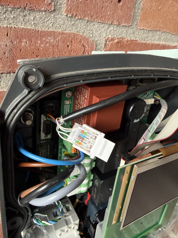

Twee jaar geleden is mijn Alfen laadpaal geplaatst. Die is via Ethernet verbonden met mijn netwerk. In de digitale meter is een P1 meter van Homewizard ingeplugd. Initieel heeft men klemmetjes gezet op de leiding i.f.v. dynamic loadbalancing omdat we nog geen digitale meter hadden. Maar ik wil de laadpaal laten aansturen via die P1-meter. Ik heb alle stappen op volgende link gevolgd: How to configure Active Load balancing via Homewizard Wifi P1 meter using the ACE Service Installer.  · Alfen Service Portal. Echter krijg ik de melding 'Unable to to start P1 communications. Read Timeout Error. in ACE Service installer. Ik heb vervolgens de firmware geupdate naar 7.4.5 maar krijg nog steeds dezelfde melding. De P1-meter werkt wel degelijk correct maar blijkbaar kan de Alfen die P1 niet uitlezen? Iemand tips? :)

corsat schreef op donderdag 27 augustus 2026 @ 12:46:
Daar zou wel een ring moeten zitten afaik.

Heidegger schreef op donderdag 27 augustus 2026 @ 12:55:
Weet je 100% zeker dat je HW geselecteerd hebt en niet "gewoon" P1? Op het ingegeven IP krijg je zelf wel output van de HW?

Inspired schreef op donderdag 27 augustus 2026 @ 12:56:
Dat was ook mijn gedachte want de kap schuift er gewoon overheen en dicht nu niet af. De vraag is dan welke o ring want ik kom bij de spareparts alleen een ring tegen die voor een laadsocket geschikt is maar volgens de omschrijving niet voor deze standaard socket.

Inspired schreef op donderdag 27 augustus 2026 @ 12:57:
Afbeeldingslocatie: https://tweakers.net/i/NPIsiGJhi0yhzHGGGtt30dlUXOE=/fit-in/4920x3264/filters:max_bytes(3145728):no_upscale():strip_icc():strip_exif()/f/image/R9vCmLWnwaJgr2jhPGy53v62.jpg?f=user_large Ja, zie hierboven. http://192.168.77.128/api/v1/data ingeven in browser werkt prima.

  • mrdop
  • Laatst online: 08-10 09:10
Welke slimme meter heb je? Bij een Landis&Gyr 360 van een vriend van mij werkt Homewizard P1 niet betrouwbaar op firmware 7.3.0 en 7.4.5. Wel op 7.1.6.
Downgrade eens naar 7.1.6 en proberen is een optie.

mrdop schreef op donderdag 27 augustus 2026 @ 15:25:
Welke slimme meter heb je? Bij een Landis&Gyr 360 van een vriend van mij werkt Homewizard P1 niet betrouwbaar op firmware 7.4.5. Wel op 7.1.6.
Ik merk thuis ook op dat de HOMEWIZARD P1 wel doorcommuniceert met Homey/Home Assistant, maar dat de laadpaal de Current L1 (A) niet doorkrijgt van de P1-meter.
Firmware was origineel 7.3, nu zit ik op 7.4.5.
De laadpaal blijft max. 3.4KW doorsturen, omdat Active Load Balancing aan staat en Safe Current 16A is. Indien ik Active Load Balancing uitzet, dan gaat de laadpaal vlotjes naar 7.4KW

corsat schreef op donderdag 27 augustus 2026 @ 13:09:
Ik weet niet of je er wat aan hebt maar dit is het artikelnummer van de o ring 803873825-ICU

Kozzmozz schreef op donderdag 27 augustus 2026 @ 15:37:
Gedowngrade naar firmware 7.1.6 en nu zie ik inderdaad bij Current L1 van Smart Meter een waarde. Top!!! (je moet maar weten dat een downgrade van firmware de oplossing is :P )

Daveth schreef op donderdag 27 augustus 2026 @ 16:15:
thks maar kan helaas geen partij vinden die dit levert.

corsat schreef op donderdag 27 augustus 2026 @ 18:17:
Kijk hier even: https://legacy.knowledge..../Subframe+Seal+Eve+Single

  • paul-s83
  • Laatst online: 09:46
Terugkomend op mijn eerdere verhaal ontrent het ontbreken van een extra utp kabel:
De 4 ongebruikte aders op positie 1,2,3 en 6 in een gereedschapsloze keystone gestopt:
Afbeeldingslocatie: https://tweakers.net/i/m_yxFqkptabnxw0Pzb0iwEx3ZrU=/x800/filters:strip_icc():strip_exif()/f/image/abZ53T3NJGrl1pjkuYGsKQ6N.jpg?f=fotoalbum_large
Patchkabeltje naar de rj45 poort:
Afbeeldingslocatie: https://tweakers.net/i/jl0Wh2WDqT9Ms5nc_GeJhDGVIQk=/x800/filters:strip_icc():strip_exif()/f/image/83TYpDfZ5cODjMIUkWO79hAb.jpg?f=fotoalbum_large
In de meterkast hetzelfde principe aangehouden. Qua kleurcodering kon ik de T-568B standaard niet toepassen, maar zolang je aan beide kanten dezelfde kleut aanhoudt maakt dat op een meter of 2 kabel niet veel uit dunkt me.
  • jouwheld
  • Laatst online: 02-10 15:37
paul-s83 schreef op vrijdag 28 augustus 2026 @ 15:23:
~[Afbeelding]
~[Afbeelding]
Dat is wel mooier dan een tweede stekker erop knippen en dan in de meterkast je router dicht bij de p1 meter moeten hebben.

Ik heb sinds een mislukte upgrade van versie 7.4.0 naar 7.4.2 het probleem dat ik via myeve de error krijg: communicatiefout bij webserver laadstation. Dit is ontstaan door een bug die met deze versie verholpen zou worden dat is nog het meest wrange....
Ik kan er met ace installer niet in. Vandaag geprobeerd met een directe kabel vanaf de paal de laptop in. Toen kon ik ace installer wel gebruiken en alles aanpassen. Tor zover goed
De firmware update naar 7.4.5 geprobeerd maar na ong 5 seconden hoor je de paal klikken en reboot volgens mij en zet de update niet door.
Iemand die een fix weet?

Heidegger schreef op donderdag 27 augustus 2026 @ 18:10:
Even follow up van bovenstaande. In de Eve Connect app zie ik nu staan dat deze firmwareversie een issue heeft waardoor de transactiegeschiedenis van oplaadbeurten niet meer zichtbaar is. Dat klopt: die is niet meer zichtbaar. Het lijkt nu dus te kiezen tussen de meest recente firmware waarbij de geschiedenis wel zichtbaar is maar de paal de p1 meter niet uitleest of 7.1.6 waarbij de paal de P1 wel uitleest maar je in die app de geschiedenis dus niet meer kan zien.

  • mrdop
7.3 is te proberen (inzicht werkt dan sowieso), maar bij sommige slimme meters krijg je dan weer de P1 errors (Landis&Gyr bv).

  • ddgcpeters
  • Laatst online: 08:37
mrdop schreef op zondag 30 augustus 2026 @ 12:08:
Klopt, ik draai op 7.3 en Landis&Gyr. Balancing werkt. Had veel read crc errors, die waren verdwenen toen ik de homewizard actieve P1 splitter er tussen had gezet. (En ja ik weet nu dat ik de p1nlezer van home wizard ook direct aan Alfen had kunnen koppelen, maar nu is dit al zo ingeregeld en ik ga geen winnend team veranderen)

jozy schreef op zaterdag 29 augustus 2026 @ 00:01:
Iemand hopelijk een idee hoe ik dit zou kunnen oplossen ?

jozy schreef op zondag 30 augustus 2026 @ 21:44:
Heb je de laadpaal spanningsloos gemaakt en weer de voeding erop gezet. Dan kan je binnen 15 min draadloos verbinding maken. Het upgrade van de firmware zou daarna goed moet verlopen. Mocht dat niet lukken kan je nog een factory reset proberen, vergeet dan niet eerst om je huidige instellingen op te slaan als back-up.

waterpolo78 schreef op maandag 31 augustus 2026 @ 07:25:
Spanningsloos heb ik geprobeerd maar helaas geen effect.
Ik ben bang dat na een factory reset ik de paal helemaal verlies.... nu kan ik hem gebruiken en werkt evcc gewoon probleemloos alleen ik kan er dus niet meer bij met myeve en ace installer. De laatste werkt wel als ik hem rechtsreeks verbind

jozy schreef op maandag 31 augustus 2026 @ 09:23:
Dan moet de update toch ook lukken als je ACE installer rechtstreeks met de paal verbind? Upgrades gaan vaak fout omdat er toch een andere component met de Alfen verbinding heeft en men zich dat niet realiseert, bijvoorbeeld de HA Alfen integratie.

balblas schreef op maandag 31 augustus 2026 @ 10:21:
De update lukt helaas niet... na 5 sec stopt hij ermee. Ik draai geen HA alfen integratie maar wel evcc met modbus verbinding. Ik heb altijd op die manier kunnen updaten? Heb het ook uitgezet maar hielp niet.
Changelog van 7.4.2 beschrijft ook de bug dat je geen connectie kan maken.
  • Fixed an issue where a temporary disconnection to the local area network to not being able to get a connection to the charging station via ACE Service Installer, MyEve or Eve Connect after the network connection has been restored.
  • Fixed an issue where the charging station would crash and reboot if a firmware update was initiated via Eve Connect.
Het probleem is ontstaan doordat ik deze 7.4.2 update wilde uitvoeren via eve connect op een android telefoon. Kennelijk kon dat niet en hebben ze in 7.4.5 dat probleem opgelost.
Bug fixes
  • Fixed an issue that prevented Eve Connect from performing updates when initiated from Android devices.
Maar ik heb dus nog beide errors en mijn vermoeden is dus dat wanneer ik 7.4.5 erop kan flashen dat ik er vanaf ben.... alleen dat lukt dus helaas niet

Thx, de downgrade is gelukt, maar het lijkt wel of er een sessie vast zit.
Als ik een pdf download, dan zegt hij dat deze 99uur bezig is.
Alleen in de tussentijd heb ik al een paar keer geladen.
Hoe kan ik zo'n sessie weer uit krijgen/stoppen?
Heb al gepoogd een tijdje de stroom er af te halen, maar dat hielp niet.
Laatste sessie die erin staat is van 27-08 (komt aardig overeen met de 99uur).
Afbeeldingslocatie: https://tweakers.net/i/0Hr33LpFYE4qqqLDrMD_5F_lhYQ=/800x/filters:strip_exif()/f/image/50fNq6zzPaBks2biGYWDAqnP.png?f=fotoalbum_large
[ Voor 18% gewijzigd door stimpyrulez op 31-08-2026 21:01 ]

  • stimpyrulez
  • Laatst online: 13-10 16:33
h2s schreef op maandag 31 augustus 2026 @ 21:33:
Met 7.3.0 en met 7.4.5 kan ik de laadgeschiedenis zien.
Heb wel gehad dat ik meteen na de firmware update en de automatische reboot daarvan tijdelijk de laadgeschiedenis niet meer kon zien. Maar na de laadpaal nog eens zelf gereboot te hebben via Ace Installer (dus niet spanningsloos gemaakt) kon ik de laadgeschiedenis zien.
Helaas niet geholpen.
denk dat een keer de sessie verkeerd is afgesloten en daardoor open is blijven staan.
Is er wellicht nog een andere optie om dit te fixen of moet ik maar alle sessie leeg gooien?

  • stimpyrulez
ik heb net maar alle transacties verwijderd via de ACE service installer (wel eerst de rest opgeslagen).
Zie dat het nu weer vastgelegd wordt en dat ik ze ook weer terug zie in de app.
